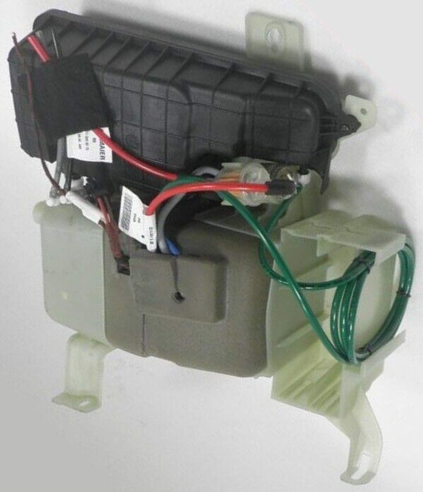

[Pumpe & Drucktank][Pumpe & Drucktank]

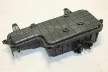

6. Pneumatikpumpe A0008004448
(ich habe die Pumpe aus dem W221 inkl. Druckbehälter und Halter günstig bekommen und verbaut A2218001048 & A0008002219 )
7. Druckbehälter A0008002719
8. Pneumatikschläuche zwischen Pumpe und Behälter A2128000515 & A2128002815
9. Halter für Pumpe A2128000118
10. Halter für Pumpenhalter A2125454340 (wird z.B. nicht benötigt bei H/K- oder B&O-Soundsystem)
11. Entlüftungsklappe A2128300242 (wird z.B. nicht benötigt bei H/K- oder B&O-Soundsystem)
12. Kabelbaum Pumpe A2125400835
(ich habe mir meinen KBB selber gebastelt)

[Verbauort Pumpe][Verbauort Pumpe]

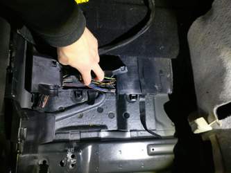

4. die neue Pumpe im Kofferraum verbauen und anschließen:
a. alte Pumpe abstecken (1 el. Stecker & 2 Schläuche) und ausbauen (2 Schrauben) - Kabel zurückbinden (wird nicht mehr benötigt);
b. neue Pumpe und den Druckbehälter verbauen und an die Schläuche zu den Sitzen anschließen;
c. Schlauchsatz zwischen Pumpe und Behälter, sowie den Ansaugschlauch mit Filter, anschließen;

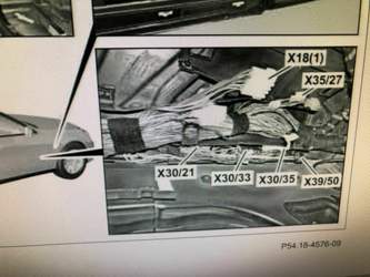

d. Kabelsatz zum SAM-Fond verlegen (ich habe es hinten am Schlossträger entlang verlegt) und dort auf Sicherungsplatz 60 einpinnen (ggf. muss dort die Leitung der MKS-Stromversorgung ausgepinnt werden oder man verwendet einen anderen Steckplatz mit KL30g), sowie an Masse anschließen;
e. CAN-Kabel entweder quer durchs Auto bis zum CAN-Verteiler Schweller/A-Säule verlegen, oder mit dem Kabelsatz aus 4d. zum SAM-Fond verlegen und dort an die Kabel von Stecker 9I (Ocker) - Pin 30 & 31 anklemmen/löten;
(Foto ist von meiner Pumpe mit Halter und Druckbehälter, die aus nem W221 stammen, aber sich gut in den S212 integrieren liesen - ist aber nicht original)
Die relevanten Schaltpläne und Arbeitsanweisungen aus dem WIS habe ich hier verlinkt: https://www.motor-talk.de/.../Attachment.html?attachmentId=765116

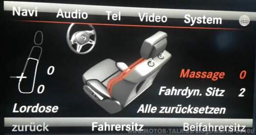

Je nach Ausstattung (NTG4.7 und höher) kann man statt den Bedienschaltern am Sitz alles über den Drehcontroller und das Display einstellen und sich auch die Massage für Fahrer, Beifahrer oder Fahrer-und-Beifahrer auf die Favoritentaste legen.
Außerdem hat man dann 4 Massageprogramme, statt nur 2.
Das FDS-Steuergerät kann auf Schalter- oder Drehcontroller-Bedienung programmiert werden.

Jetzt bin ich etwas verunsichert. Ich dachte der CAN-Bus geht nur vom FDS-Steuergerät zum Bedienelement der FDS, liege ich da falsch?
Zum Bild: Hätte lediglich die Stecker an das FDS Steuergerät/bzw die Massagematte angeschlossen. Wenn ich dich in deinem Blog oben richtig verstanden habe, müssen die Rot/Braunen Kabel (Spannungsversorgung) mit der Sitzverstellung der Teilel. Sitze verlötet werden. Oder habe ich noch etwas vergessen?
Sat Jul 10 19:14:19 CEST 2021    |    Martin E240T
und wie kommunizieren FDS und die Pumpe?
Da muss noch ein 2-adriges CAN-Kabel an den CAN-Verteiler (siehe Beschreibung im Blog oben)
btw: man kann die Schalter auch weglassen und die FDS-Funktionen übers Comand steuern…
Sat Jul 10 19:47:35 CEST 2021    |    DieselLuke
Habe deinen Blog oben mindestens 10 mal gelesen, aber bin noch etwas neu in der Materie und brauche für alles etwas länger. Jeder fängt mal klein an, hab bitte Nachsicht.
Wenn ich das in deinem Blog richtig verstanden habe geht das mit NTG 4.0 nicht.
Das 2-adrige CAN-Kabel muss im Sitz doch auch zum FDS Steuergerät laufen und somit in dem Kabelbaum oben bereits integriert sein oder nicht? Meine Frage ob ich noch was vergessen habe bezog sich erstmal auf die Kabel im Sitz.
Danke und schönen Abend noch.

Fri Nov 26 22:31:49 CET 2021    |    Turbodiesel
Hallo Martin.
Ich habe mir vorgenommen meinen W212 von teilelektrischen Multikontursitzen auf fahrdynamische Sitze umzubauen, weiterhin teilelektrisch. Sitze und Pumpe habe ich bereits umgebaut.
Beim Can-B komme ich nicht weiter. Ich habe im WIS gesehen, dass die Sitze zum Can-B Verteiler Boden X30/32 und X30/33 angeschlossen werden. Allerdings finde ich diese im Fahrzeug nicht. Auf der Fahrerseite unter dem Teppich höhe A-Säule habe ich eine braune Steckerleiste gefunden, sieht sehr nach Can-B Verteiler aus, der Kabelbaum für die Pneumatikpumpe würde da auch passen. Den Fahrersitz auch dort anzuschließen wäre ja kein Problem. Doch wo ist der Can-B Verteiler der Beifahrerseite? X30/33? Laut EPC ist der Can-B Verteiler auf der Mitte der Beifahrertür, bin da allerdings nicht fündig geworden. Muss das Kabel einmal durch Auto zur Fahrerseite gelegt werden?
Zum Glück habe ich diesen Block gefunden. Danke für die vielen Tipps hier, ich hoffe ihr könnt mir beim letzten Schritt noch helfen.
Gruß, Alex
PS: Habe mich gerade angemeldet, hoffe das war alles richtig so (?) :)
Fri Nov 26 22:57:53 CET 2021    |    Martin E240T
Hi
X30/33 ist rechts am Schweller, wo die beiden Teppiche aneinander stoßen.
Es sind schwarze Stecker mit brauner und braun-roter Kabelfarbe.
Martin
Fri Nov 26 23:45:27 CET 2021    |    Turbodiesel
Das klingt ja dann doch wie auch im EPC geschrieben. Werde ich mir morgen angucken und ein Bild schicken. Danke schon mal :)
Sat Nov 27 12:34:42 CET 2021    |    Turbodiesel
Habe einen Kabelkanal gefunden der von der Fahrzeugtür Richtung Innenraum verläuft. Sehe aber nicht den Can-B Verteiler. Hoffe man erkennt im angehängten Bild wo ich mich befinde.
Gruß, Alex
Sat Nov 27 15:02:01 CET 2021    |    Turbodiesel
Die schwarzen Schläuche zum Sitz, die bisher an der Multikontursitzpumpe angeschlossen waren, müssten doch jetzt an den Druckbehälter oder nicht?
Die Schläuche passen leider nicht an den Druckbehälter (wahrscheinlich weil der Behälter von einer S-Klasse ist?). Schließe ich die Schläuche falsch an, oder muss die "Schlauchköpfe" ändern? Hat jemand eine Teilenummer für die richtigen Schlauchenden?
Sat Nov 27 15:20:10 CET 2021    |    Martin E240T
Die passen da drauf: ich hatte auch einen 221er Behälter verbaut
Sat Nov 27 15:32:44 CET 2021    |    Turbodiesel
Fühlt sich komisch an und sieht so nicht richtig aus, kann aber gut sein, dass es dicht hält.
Bezüglich Can-B Verteiler hat niemand einen Tipp?
Sat Nov 27 16:59:31 CET 2021    |    Martin E240T
Sat Nov 27 22:37:39 CET 2021    |    Mackhack
Das sind die falschen Anschlüsse wenn du von Multikontursitze auf Fahrdynamische Sitze umgebaut hast.
Sat Nov 27 23:34:58 CET 2021    |    Martin E240T
Die Leitungen zu den Sitzen sind (inkl. Anschlüsse) in der BR212 für MKS und FDS gleich. In der BR211 sind die Leitungen unterschiedlich.
@Turbodiesel: vergleich doch mal die Stutzen am Behälter mit den Stutzen an der MKS-Pumpe….
