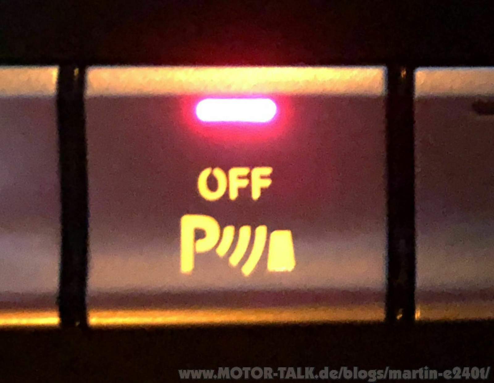

Deshalb habe ich die PTS-Off-Taste im OBF so umgebaut, dass nur noch der Ton abgeschaltet wird und die Anzeige(n) erhalten bleibt(en).
[Schalter PTS][Schalter PTS]Umbaukonzept:
Durch den Umbau wird beim Betätigen der PTS-Off-Taste nur noch das Piepsen abgeschaltet, nicht jedoch die optische Anzeige(n). Die Funktionalität der LED bleibt erhalten - sie leuchtet dann bei abgeschaltetem Piepser. Die LED-Dimmfunktion nachts bleibt ebenfalls erhalten.
Die Piepser werden beim Abstellen des Motors wieder automatisch eingeschaltet (analog zum vorherigen Verhalten beim Abschalten des PTS).

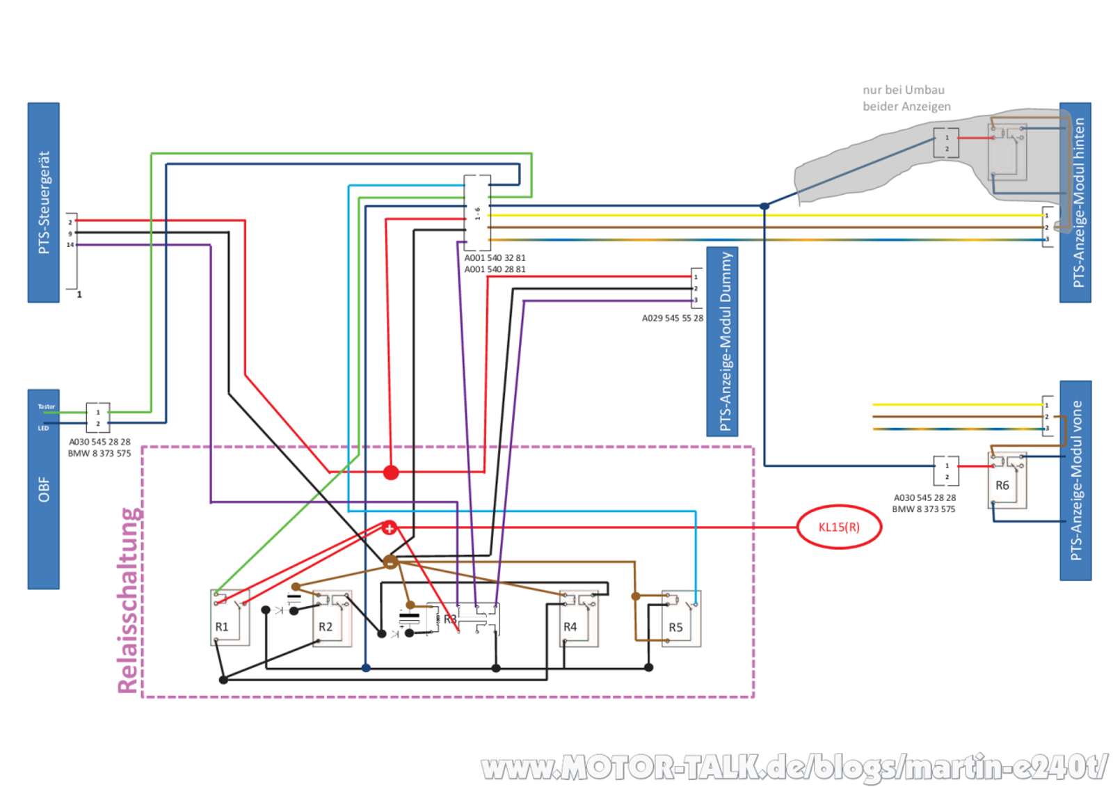

Umbau allgemein:

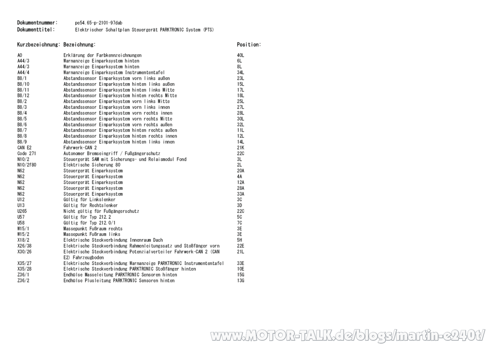

1. als erstes wird die Relais-Schaltung gemäß Schaltplan (siehe Anhang) zusammengelötet und in einem passenden Gehäuse verstaut - man kann natürlich auch eine fertige Trigger-Relaisschaltung kaufen, aber die meisten haben Probleme mit der "unsauberen" Spannung im Automotiv-Einsatz;
2. die Relais-Schaltung wird in die Stecker gemäß Schaltplan eingepinnt;
3. die PTS-Anzeige(n) werden entsprechend der Anleitung unten umgebaut;
[wird die hintere Anzeige nicht umgebaut, muss die zusätzliche Anzeige entsprechend modifiziert werden (Piepser von der Platine entfernen) und an die Relaisschaltung gemäß Schaltplan angeschlossen werden];
4. das OBF wird entsprechend der Anleitung unten umgebaut;
5. OBF und Anzeige(n) werden im Fzg. verbaut und mit der Relaisschaltung verkabelt;

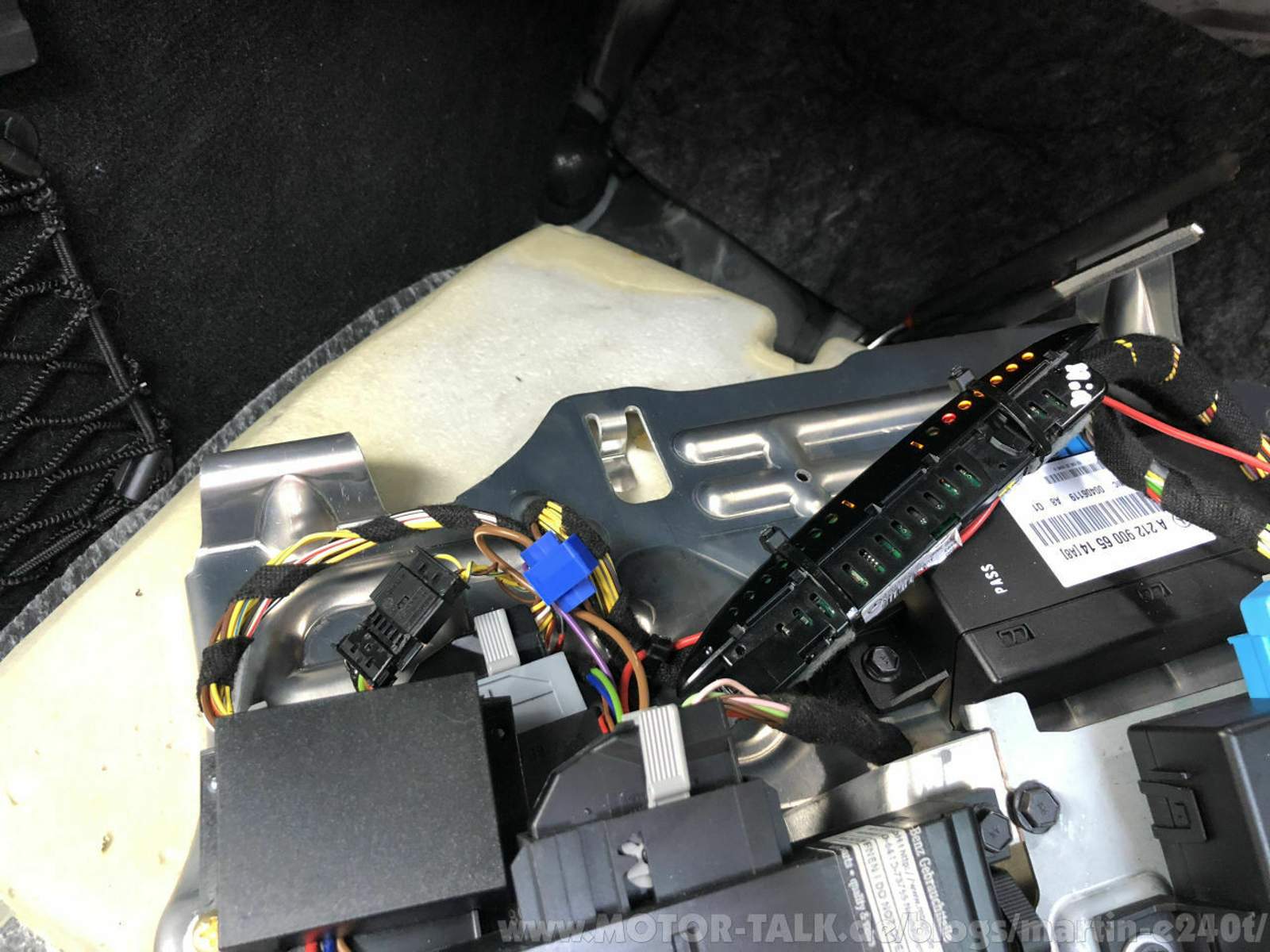

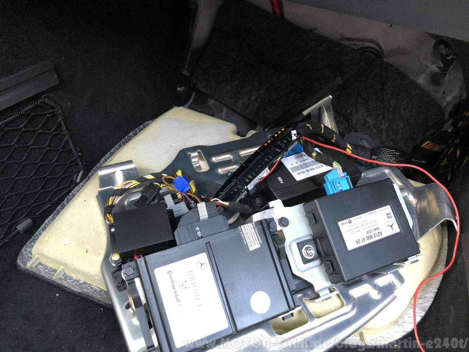

6. die Relaisschaltung wird im Beifahrerfußraum hinter der Fußstütze am PTS-Steuergerät verbaut und entsprechend verkabelt - dazu müssen auch 3 Litzen aus dem großen PTS-Stecker ausgepinnt (pin 2=(+), 9=(-), 14=(data)) und in den 6-pin-Stecker eingepinnt werden - dafür werden 3 Litzen von der Relaischaltung kommend an Stelle dort eingepinnt (siehe Schaltplan);
[PTS Relaisbox][PTS Relaisbox] [PTS Relaisbox][PTS Relaisbox]
[Anzeige PTS)[Anzeige PTS)

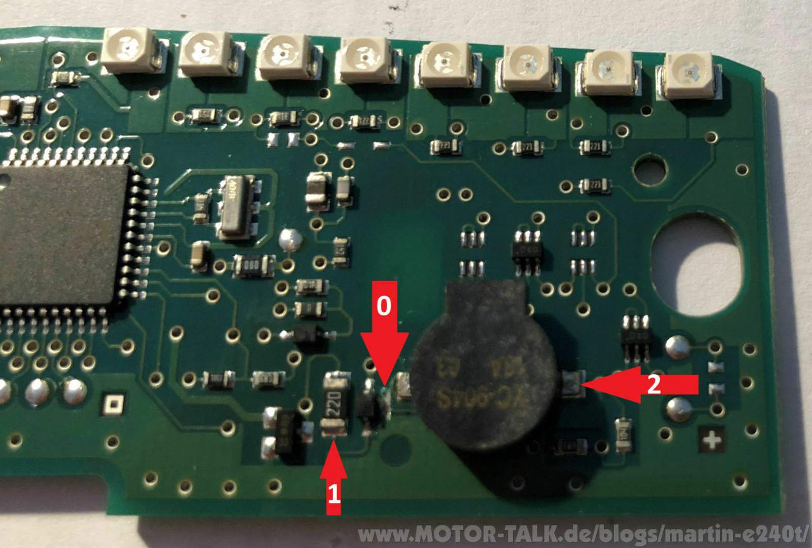

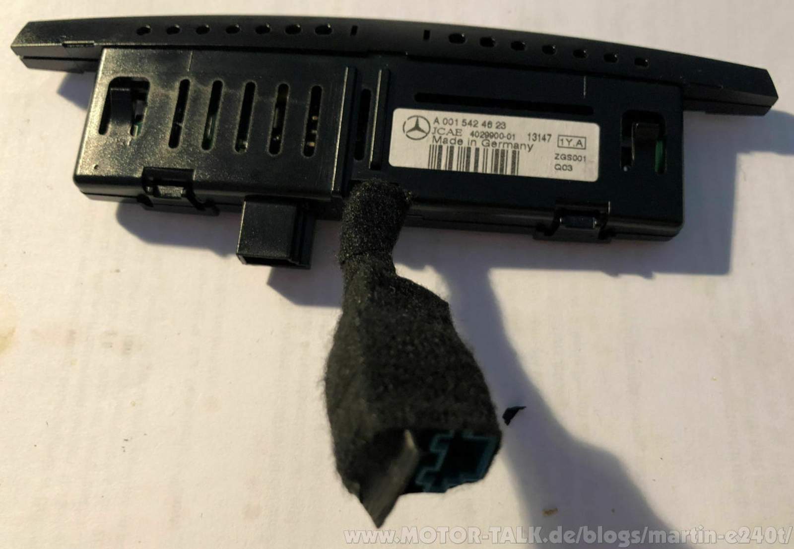

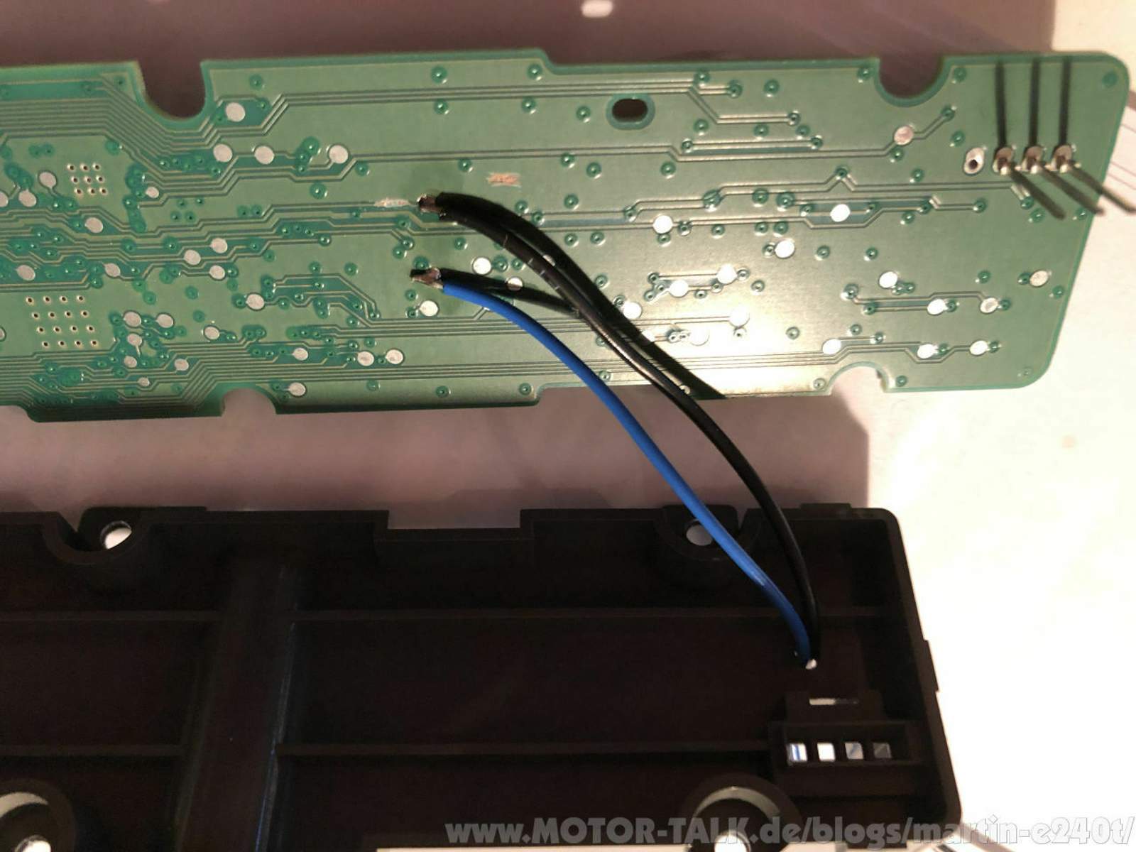

Umbau PTS-Anzeige(n) (am Bsp. der vorderen Anzeige):
man verbaut ein Wechsler-Relais, dass die Spannungsversorgung des Piepsers (ein Piezo-Lautsprecher) unterbricht, so dass dieser verstummt;
1. die PTS-Anzeige ausbauen und zerlegen, bis man die Platine in der Hand hält;
2. die Leiterbahn neben dem Piepser (siehe Foto - Pfeil "0") durchtrennen;
3. je eine Litze an dem Widerstand (Pfeil "1") und dem Kontakt des Piepsers (Pfeil "2") anbringen (siehe Foto);
4. eine Litze an Pin 2 (Spannungsversorgung "-") anlöten;
5. alle 3 Litzen nach außen verlegen (durch Gehäuseschlitze) und die Anzeige-Module wieder zusammenbauen;
6. die 3 Litzen gemäß Schaltplan (siehe Anhang) am Relais (1 Wechsler) anschließen und in die Stecker-Buchse (2 pin) einpinnen - danach das Relais in Schrumpfschlauch verpacken;
7. PTS-Anzeige(n) wieder einbauen und mit der Relais-Schaltung verkabeln;
[Platine PTS][Platine PTS] [Anzeige PTS][Anzeige PTS]

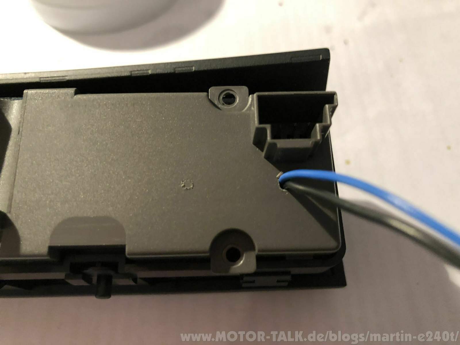

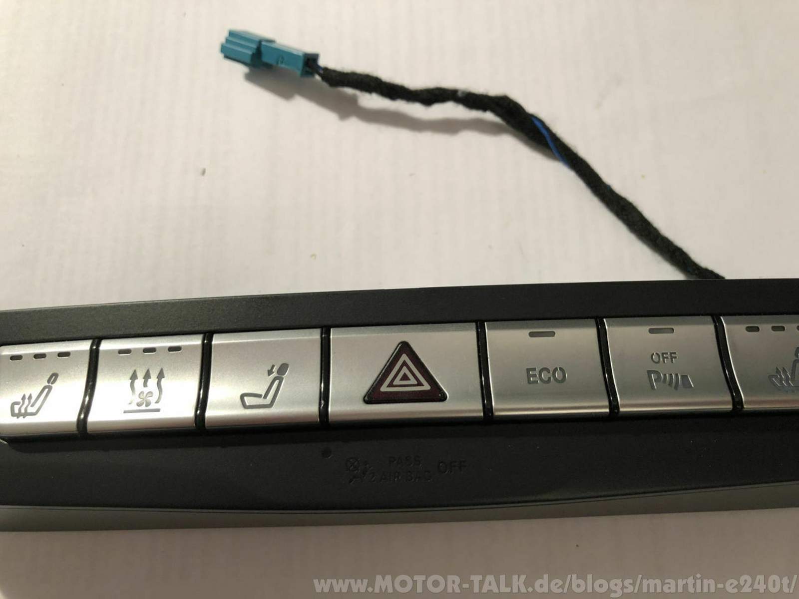

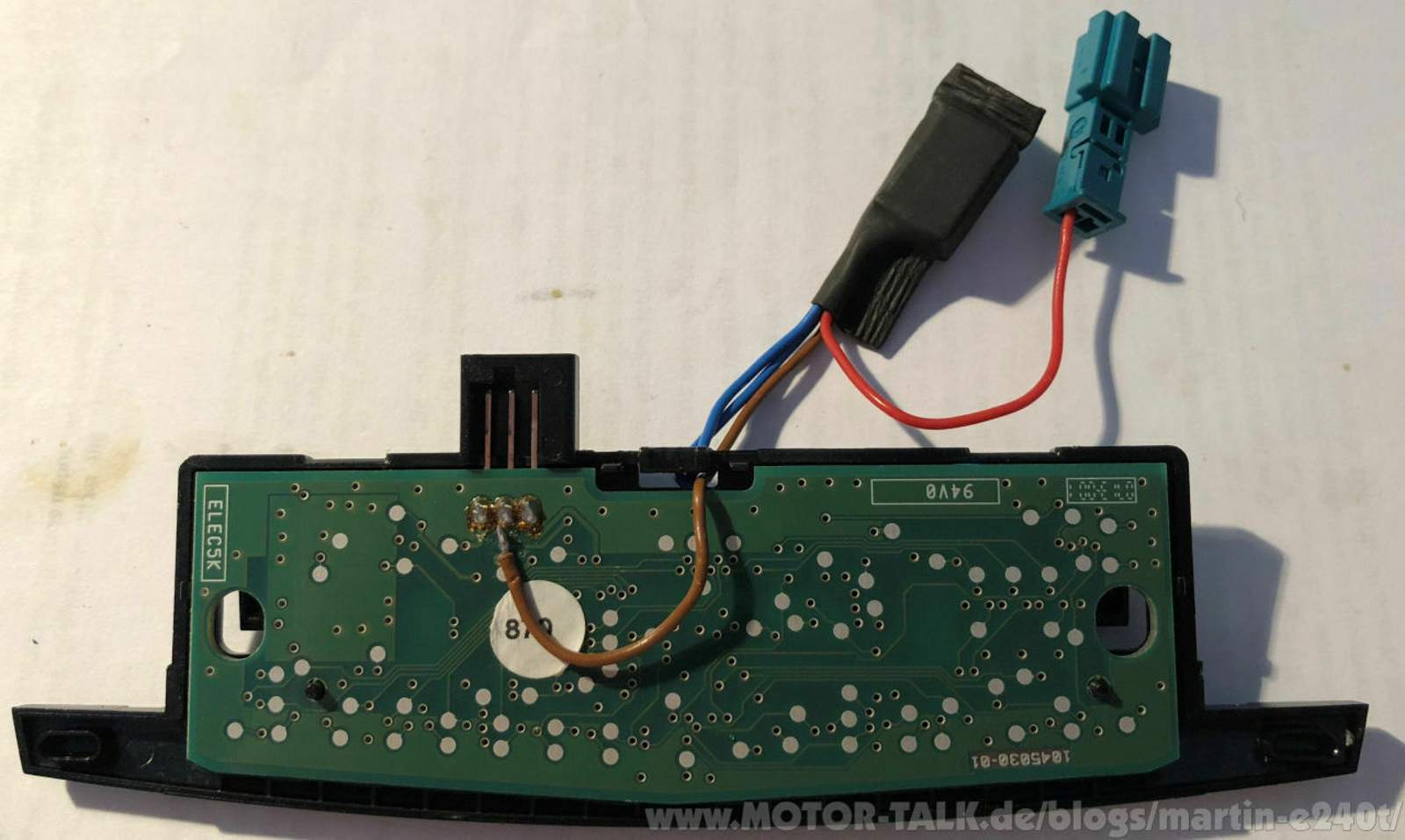

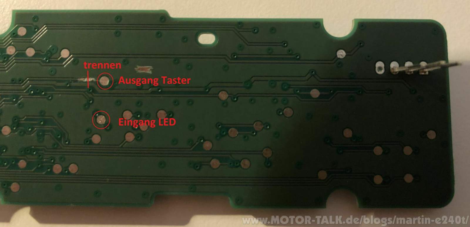

Umbau OBF (am Bsp. der MoPf-Variante):
der Taster schaltet KL31 (- bzw. Masse) - die LED wird mit KL31 (- bzw. Masse) gesteuert - die Dimm-Funktion wird über die Anode gesteuert (+);
1. HeadUnit ausbauen und OBF davon lösen (4 Schrauben - 1 Stecker);
2. OBF zerlegen, bis man die Platine in Händen hält;
3. Leiterbahn durchtrennen (siehe Foto);
4. je eine Litze an das Leiterbahnende und den Messpunkt (siehe Foto) anlöten;
5. ein kleine Loch in den Deckel des OBF bohren und Litzen nach außen verlegen;
6. Litzen gemäß dem Schaltplan (siehe Anhang) in die Stecker-Buchse (2 pin) einpinnen;
7. OBF zusammenbauen und wieder einbauen;
[Platine OBF][Platine OBF] [Platine OBF][Platine OBF]
[OBF Rückseite][OBF Rückseite] [OBF nach Umbau][OBF nach Umbau]
Hinweis zur Relaisschaltung: beim Wiedereinschalten der Piepser die Taste so lange drücken, bis die LED ausgeht. Die Zeit, die man drücken muss, kann man mit den beiden Kondensatoren einstellen. Man verändert damit aber auch die Zeit, die man beim Ausschalten der Piepser drücken darf, bis sie sich wieder einschalten (Hysterese).

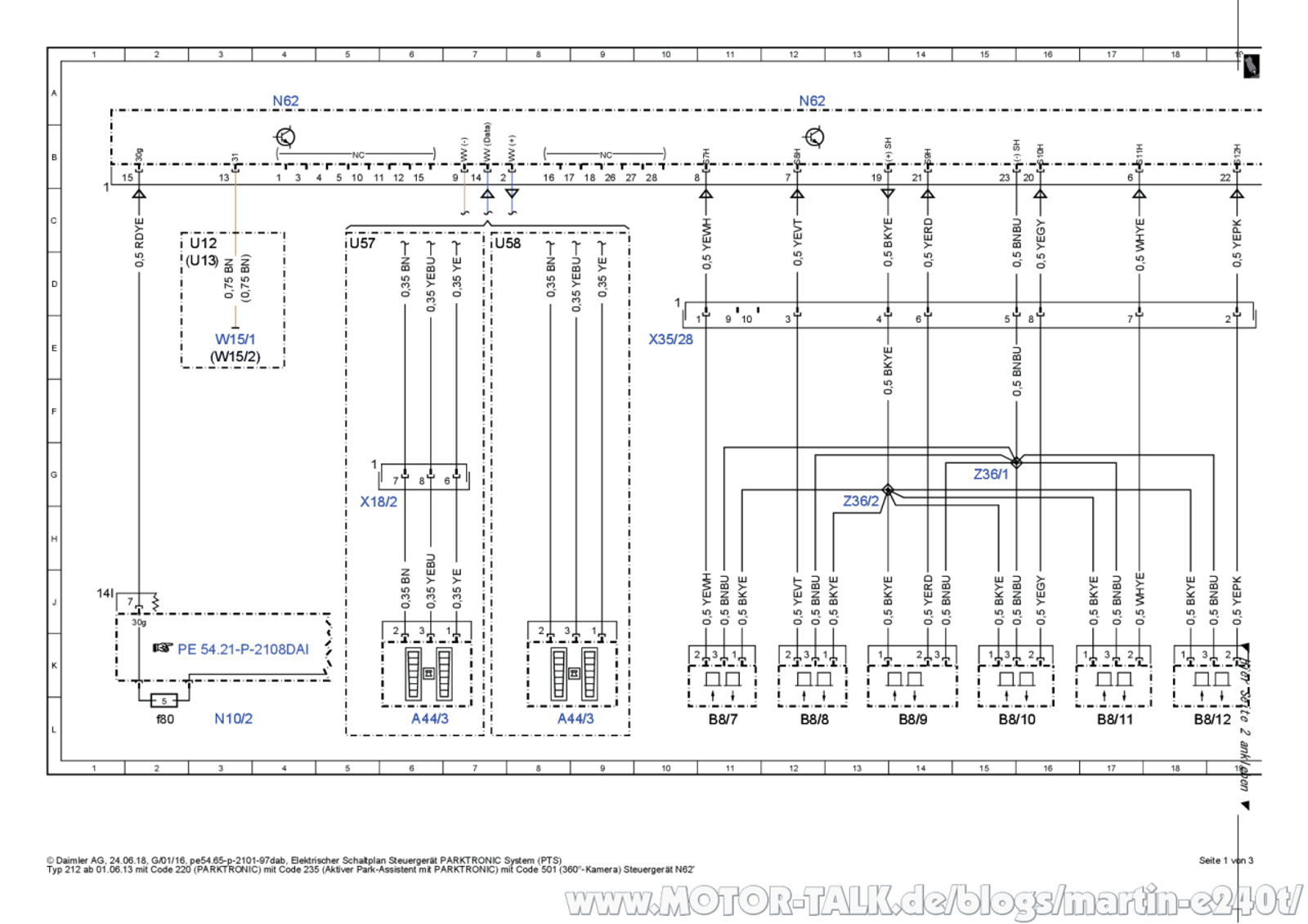

[Schaltplan][Schaltplan]
[Schaltplan][Schaltplan] [Schaltplan][Schaltplan]
SchaltplanPTS neu.pdf (654 mal heruntergeladen)
Tue Jul 31 06:42:14 CEST 2018    |    Martin E240T
...da der pdf-Anhang nicht zu funktionieren scheint habe ich den Schaltplan auch als Bild noch an gehangen...
