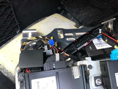

da ich das PTS eigentlich nur ausschalte, damit das Piepen weg ist wenn mein Kleiner im Fzg. schläft, die Fkt. aber gerne weiter nutzen würde, überlege ich die PTS entsprechend umzubauen.
Leider habe ich in den Codieroptionen nichts passendes gefunden und da die PTS-Anzeigen per LIN am PTS-SG hängen, muss man beide Anzeigen wohl diskret umbauen.
Gibt es da schon was?
Eigentlich müsste man nur einen Kontakt des Piepslautsprechers (wahrscheinlich ein Piezo) mit einem Relais (oder ähnlichem) schaltbar unterbrechen...
Andere Ideen?
Das OBF müsste man dann natürlich auch entsprechend umbauen (kleine Schaltung mit einem bistabilen Relais oder so)...

Alsooo: leider ist der Umbau nicht so einfach:
ich habe mir mal die vordere Anzeige inkl. Piezo-Buzzer angeschaut:
-leider geht die ganze PTS in den Fehlermode, wenn man eine der Anzeigen absteckt bzw. die Datenbusleitung unterbricht - und ich habe keine Codieroption gefunden die das ändert...
-der Buzzer (yc-904s-03) ist leider nicht nur verlötet sondern auch verklebt, weshalb man ihn nicht zerstörungsfrei von der Platine bekommt.
Und leider habe ich auch keinen bestellbaren Ersatz im Inet für ein zerstörungsvolles Entfernen gefunden.
-auch habe ich noch keine Leiterbahn ausmachen können, die man leicht zugänglich durchtrennen könnte...
Idee ist ein Relais einzuschleifen, das man von außen steuern kann.
soooo: bin heute ein gutes Stück weitergekommen:
habe eine Leitbahn gefunden, die man durchtrennen kann (Versorgungsader des Piezo) und dann mit einem Relais wieder schließen, ohne dass die PTS in den Fehlermode geht (hatte erst eine andere Leiterbahn ausprobiert: da gab's immer Fehler).
Jetzt habe ich die vordere Anzeige entsprechend umgebaut mit einem Wechslerrelais.
Hinten ist das ungünstig, weil da müsste man ein Kabel zum Steuern des Relais quer durchs ganze Auto legen... :-(
Deshalb habe ich mir überlegt, eine 2. Anzeige zu besorgen (gibt's für 10€ bei ebay) und dort den Piezo gänzlich auszulöten und dann im Beifahrerfußraum zu verstauen: mit einem Wechsler-Relais könnte man dann die Datenleitung zwischen den beiden Anzeigen hin und her schalten. Man hätte dann zwar hinten im deaktivierten Zustand auch keine visuelle Anzeige mehr - aber die hat man ja im PTC-Icon im RFK-Screen.
Aber das muss ich noch prüfen, ob bei dem Hin- und Her-Schalten dann nicht das Steuergerät in Fehlermode geht...
Ich halte euch auf dem Laufenden...

ja, ich weiß - da liegen auch meine Bedenken...
Ich denke ich muss es einfach mal ausprobieren.
Oder hast du einen Tipp für mich? SolidStateRelais evtl.?
Sooo: heute war proof of concept - es funktioniert :-)
Heißt: das Hin- und Her-Schalten zwischen beiden Anzeigen (hinten mit Piepser und im Beifahrerfußraum ohne Piepser) funktioniert ohne Probleme.
Hab zwar den Fehlerspeicher noch nicht auf Einträge gecheckt aber funktional ist alles ok.
Die jeweils „getrennte“ Anzeige geht dann auf Störung (alle roten Elemente leuchten) und die andere Anzeige übernimmt ohne zeitlichen Verzug, da ich die Spannungsversorgung beider Anzeigen immer aktiv lasse.
Die Störungsanzeige ist auch ein gutes Feature, um nicht zu vergessen, dass die Anzeige aus ist und sich dann fälschlicherweise darauf zu verlassen.
Die Elektronik habe ich in ein schwarzes Gehäuse gepackt und am PTS-Steuergerät verschraubt. Die Anzeige habe ich am Kabelbaum befestigt.
Nächster Schritt: Umbau des OBF...
Martin
