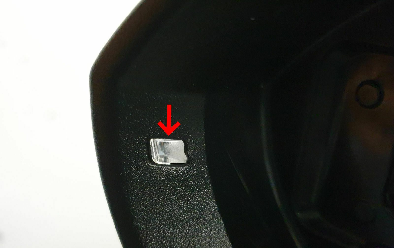

Der Summer hat einen selbstklebenden Streifen unten. Den habe ich rechts vom Scheibenwischermotor geklebt und da mir der zu laut war, mit Butyl abgeklebt, so dass der jetzt dezenter klingt. Für laute Umgebungen, hätte es weniger Dämpfung sein dürfen.
Summer und Steuergerät

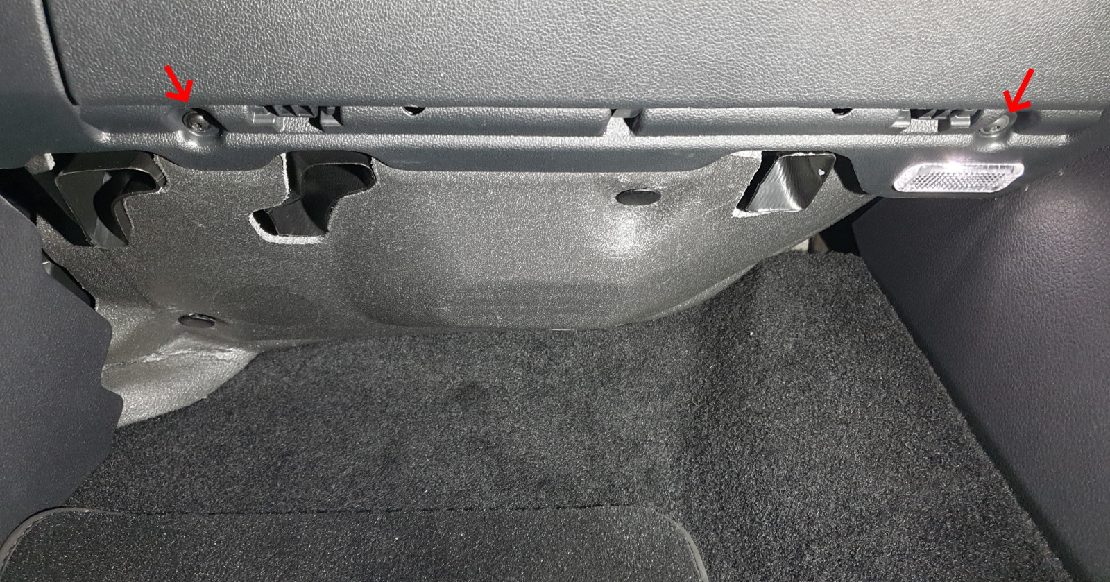

Fußraumseitenverkleidung abnehmen

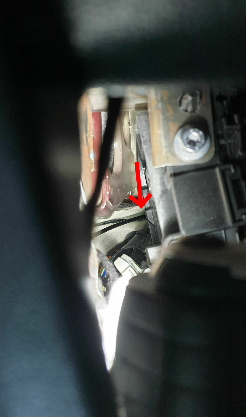

3 Schrauben vom Knie-Airbag über Revisionsöffnung unter dem Lenkrad abschrauben, Airbag am Kabel hängend senkrecht rechts positionieren
Knieairbag abschrauben ............................ Airbag beiseite legen

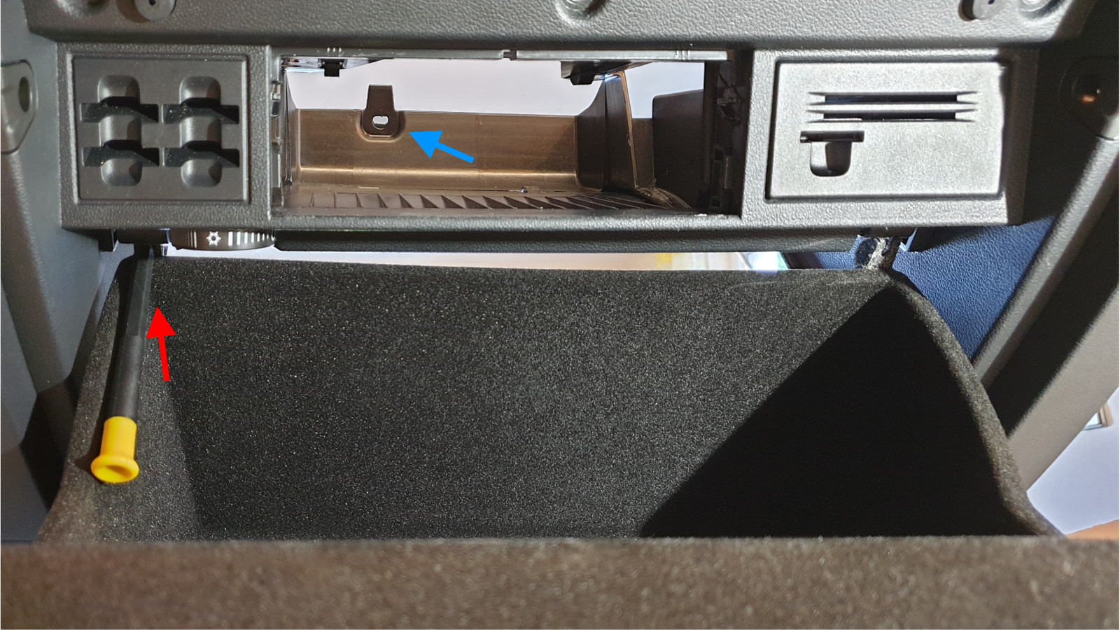

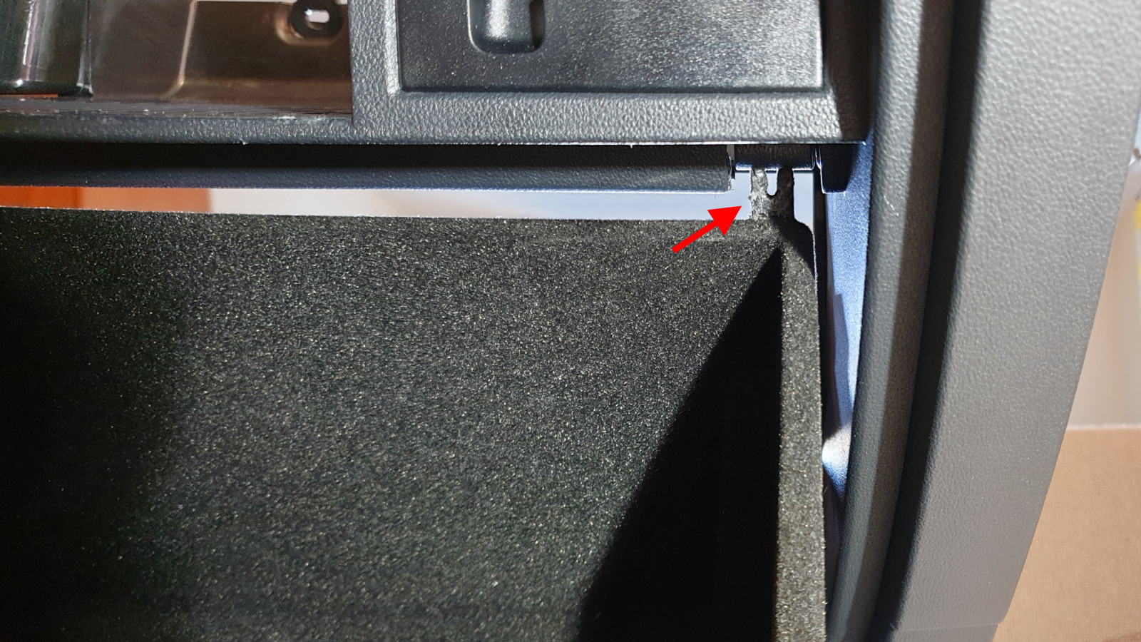

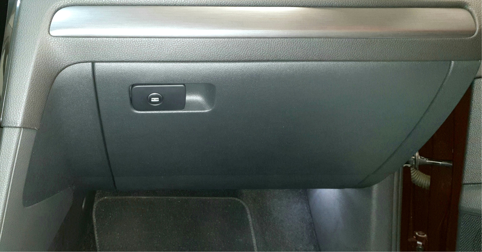

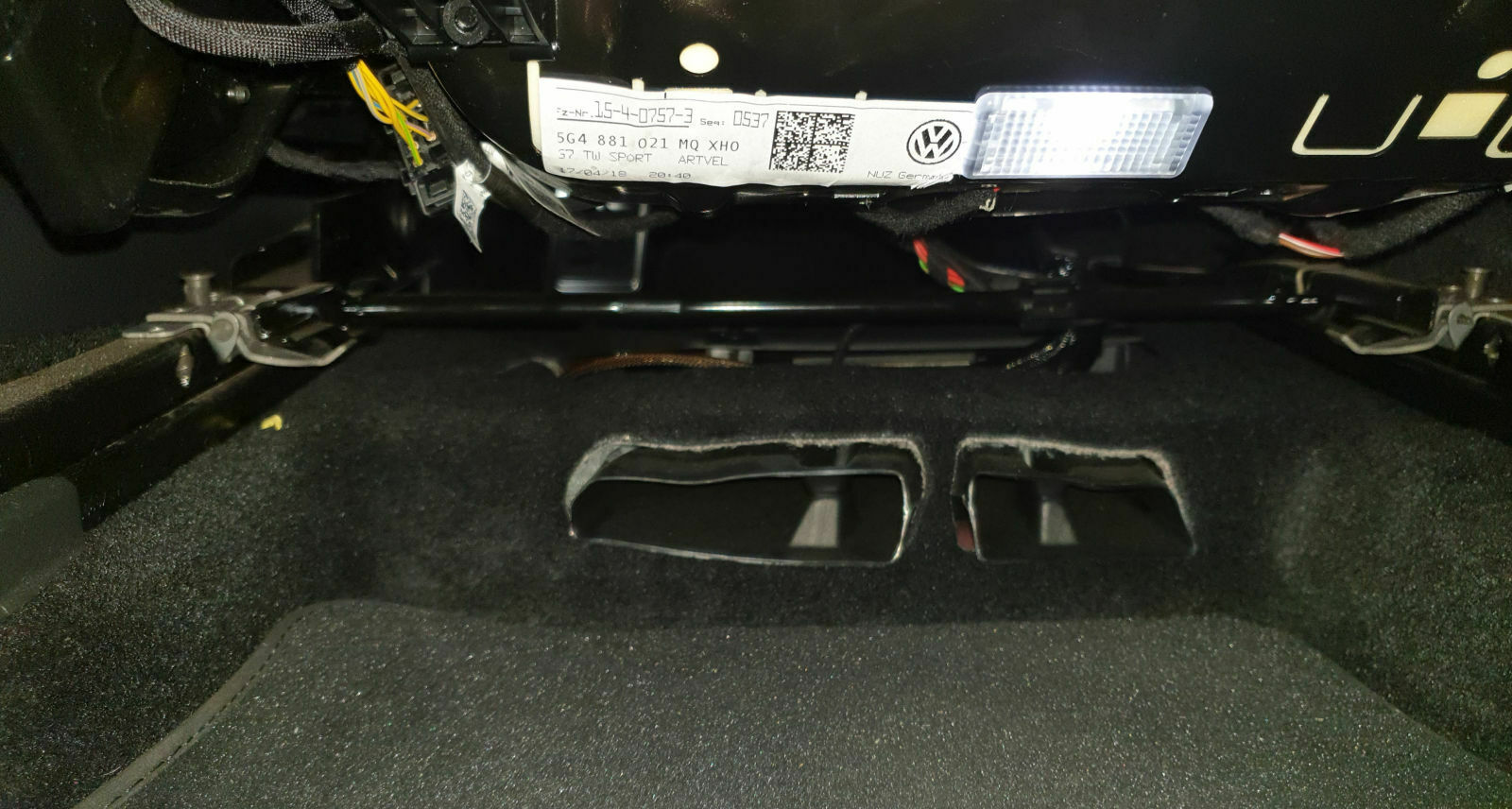

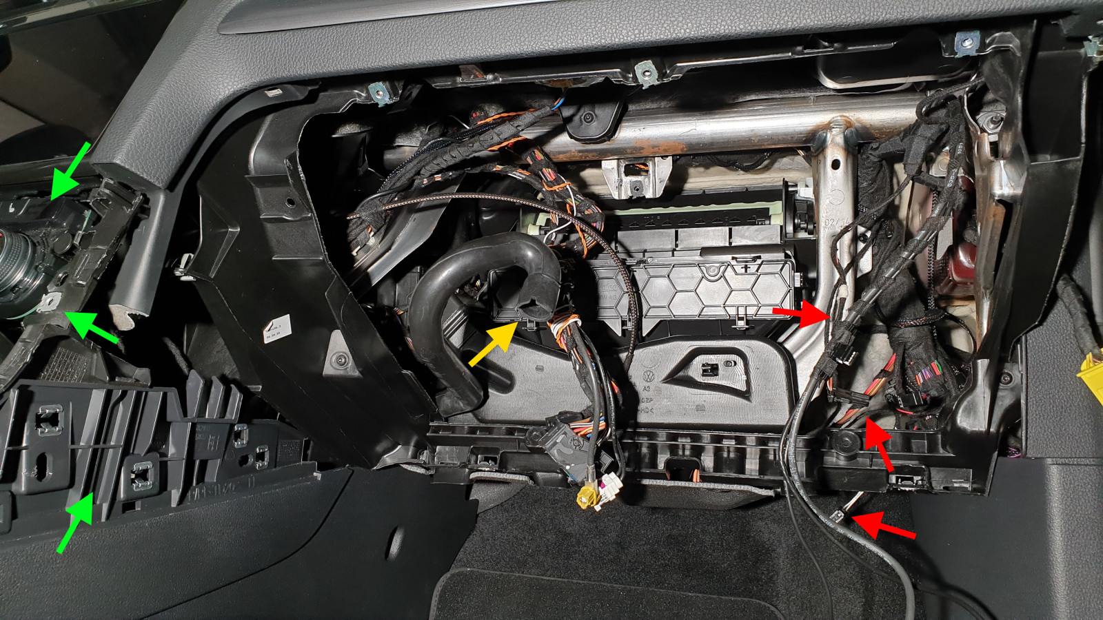

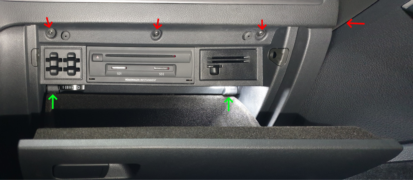

Handschuhkasten ausbauen
Für den Taster innen für die Heckklappenbetätigung, habe ich die ungenutzte Set-Taste der Schaltergruppe rechts vom DSG Hebel gewählt. Die Schaltergruppe ist nicht Standard und muss beschafft werden (5GG927238E).
Um das Kabel dahin zu legen, habe ich das Handschuhfach soweit gelöst, dass es hängend den Raum dahinter für die Kabelverlegung freigegeben hat. Karton zur Stützung unterstellen.
Wie man das Handschuhfach löst, könnt Ihr hier nachlesen.

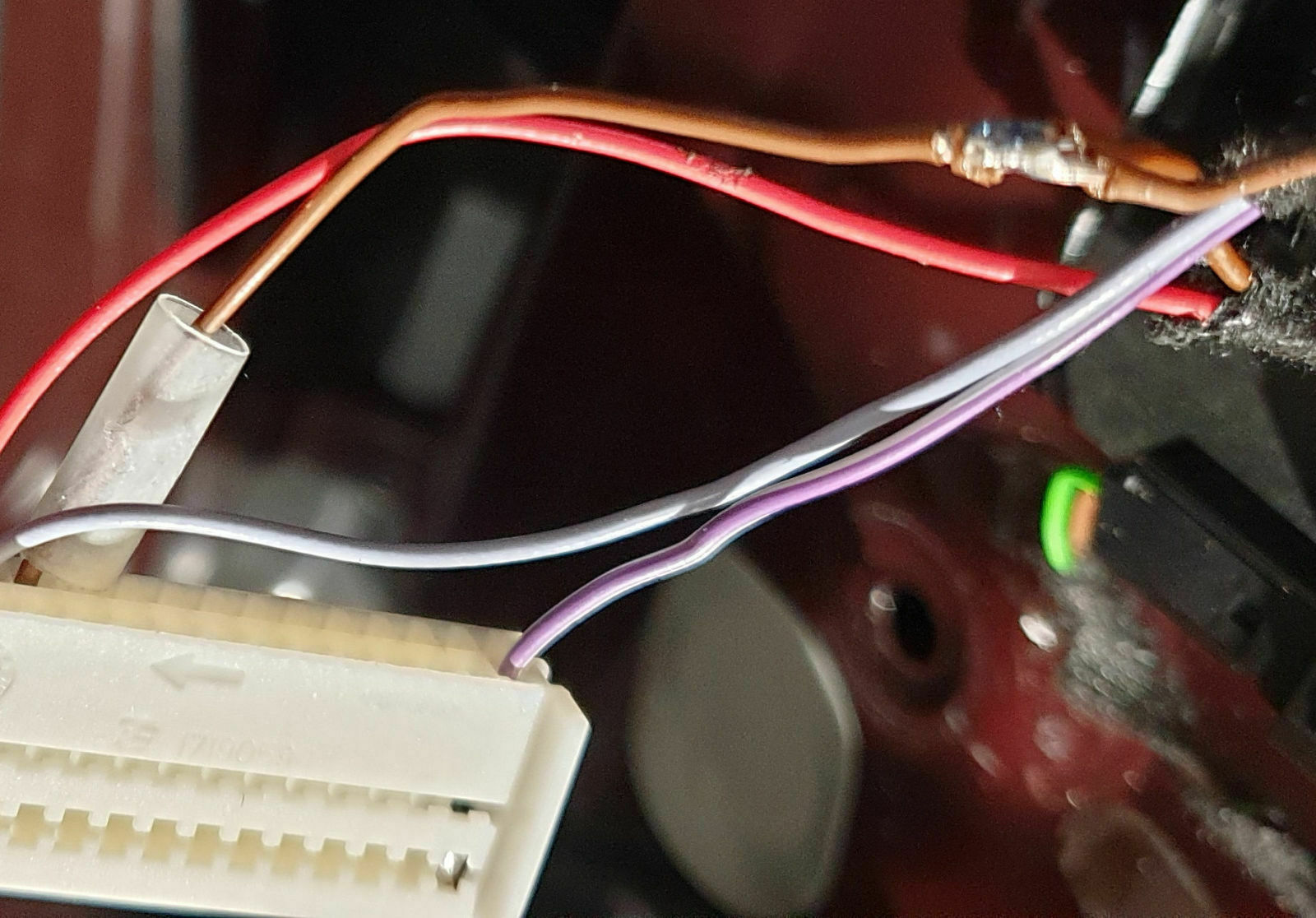

Achtung! Beim Anbinden von Leitungen mit Coroplast an denen Pins hängen, legt zuerst eine Lage der nicht klebenden Seite um die Pins, schlagt das Band um und wickelt es erst dann. Sonst bekommt Ihr Probleme, dass Band wieder zu lösen und Euch reißen die Pins ab.
Kabelandurchziehdraht anbinden

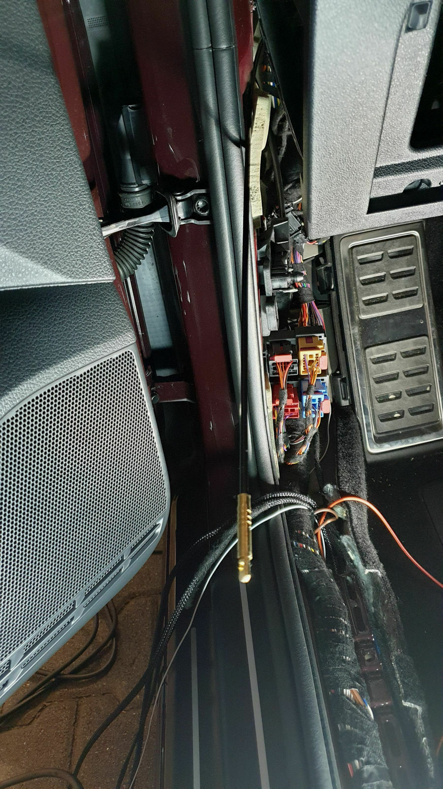

Aufteilung der Kabel
Es sind zu viele Kabel für eine Kabelführungen. Daher muss man die Aufteilen.
Durch die
rechte Kabelführung
habe ich von oben nach unten gelegt:
  • Stromversorgung
  • Tasterkabel für vorne
  • Can-Bus Leitung der Upgegradeten Kamera (nicht Bestandteil dieses Einbaus)
Stromversorgung, Zuziehhilfekabel, ............ Kabel für Stromversorgung, Zuziehhilfekabel,
Hecköffnung Taster innen, Canbus Kom- ..... Hecköffnung Taster innen, Canbus
fort und Infotainment Kicksensorsignal ........Komfort und Infotainment, Kicksensorsignal,
.............................................................. seitliche Kabelführung

Verkabeln des Tasters in der Mittelkonsole
Nachdem Ihr das Kabel von hinten entlang der Kabelstränge, Fußleiste, am Handschuhfach vorbei wieder runter entlang der Seite von der Mittekonsole bis zum Raum unter dem Gangschalthebel gelegt habt, pint mittels angekrimpten MQS Quadlock Pins N 907 647 01 in 5GG927238E ein:
EX30 T10kz/10 -> Masse (schwarze Leitung einpinnen)
EX30 T10kz/9 -> Schaltsignal (gelbe Leitung einpinnen)
Die Leitung für die Beleuchtung (rote Leitung) benötigt Ihr nicht, weil die Taste schon eine Beleuchtung hat.

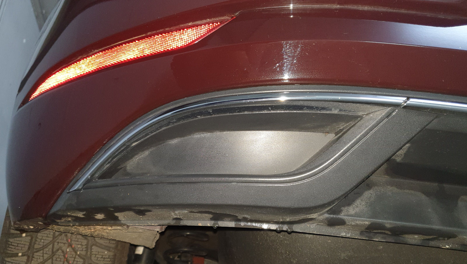

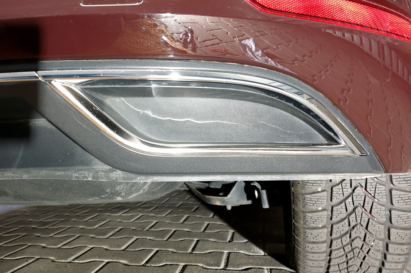

Einbau des Kicksensors

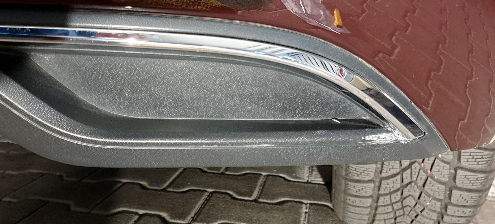

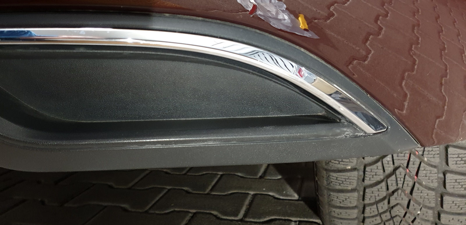

Für den Einbau des Kicksensors muss die Heckschürze abgenommen werden. Wie das geht, ist im Blogbeitrag zum "RDKS nachgerüstet" beschrieben, so dass ich das hier nicht wiederholen will.
Beim Einbauort würde ich nicht die Mitte des Hecks wählen, sondern eine Position, wo Ihr seltener Euch bei längeren Be- und Entladungen aufhaltet, um ungewollte Auslösung zu vermeiden, mithin eine Position mehr auf halbem Weg zum rechten oder linken Rand der Stoßstange.
Da kein Markierungsaufkleber für die Position dabei ist, bringt den Sensor unterhalb einer markanten stelle an, z.B. Ende des Nummernschildes oder Stadtkürzel, damit Ihr später wisst, wo man den Fuß hinbewegen muss. Es reicht übrigens eine Bewegung Richtung Sensor, die man ca. 10 cm vor dem Sensor auslaufen lassen kann.
Den Sensor außen an der Unterseite der Stoßstange anzubauen sieht gottverboten aus.

Hinter der rechten Verkleidung sitzt im Boden eine Durchführungsmuffe, wo man mit dem Kabel durchmuss. Da bei mir eine Anhängerkupplung verbaut ist, gehen da schon Kabel raus, die in einem gespaltenen Kunststoffschlauch weitergeführt werden. In den habe ich das 4-adrige Kabel mit reingelegt und die Enden wieder mit Isolierband umwickelt.
Zum Durchführen des Kabels, steckt Ihr am besten vorsichtig einen Schraubenzieher durch die freigelegte Muffe, bindet mit Coroplast die Leitungen daran und zieht die vorsichtig ein.
Kappe abziehen und Schraubenzieher ......... Kicksensorleitungen an Schraubenzieher mit Band vorsichtig bewegen und durchdrücken ....................... angebunden
Kicksensorkabel durchgezogen
Kicksensorkabel verlegt ............................. Verlegtes Kicksensorkabel

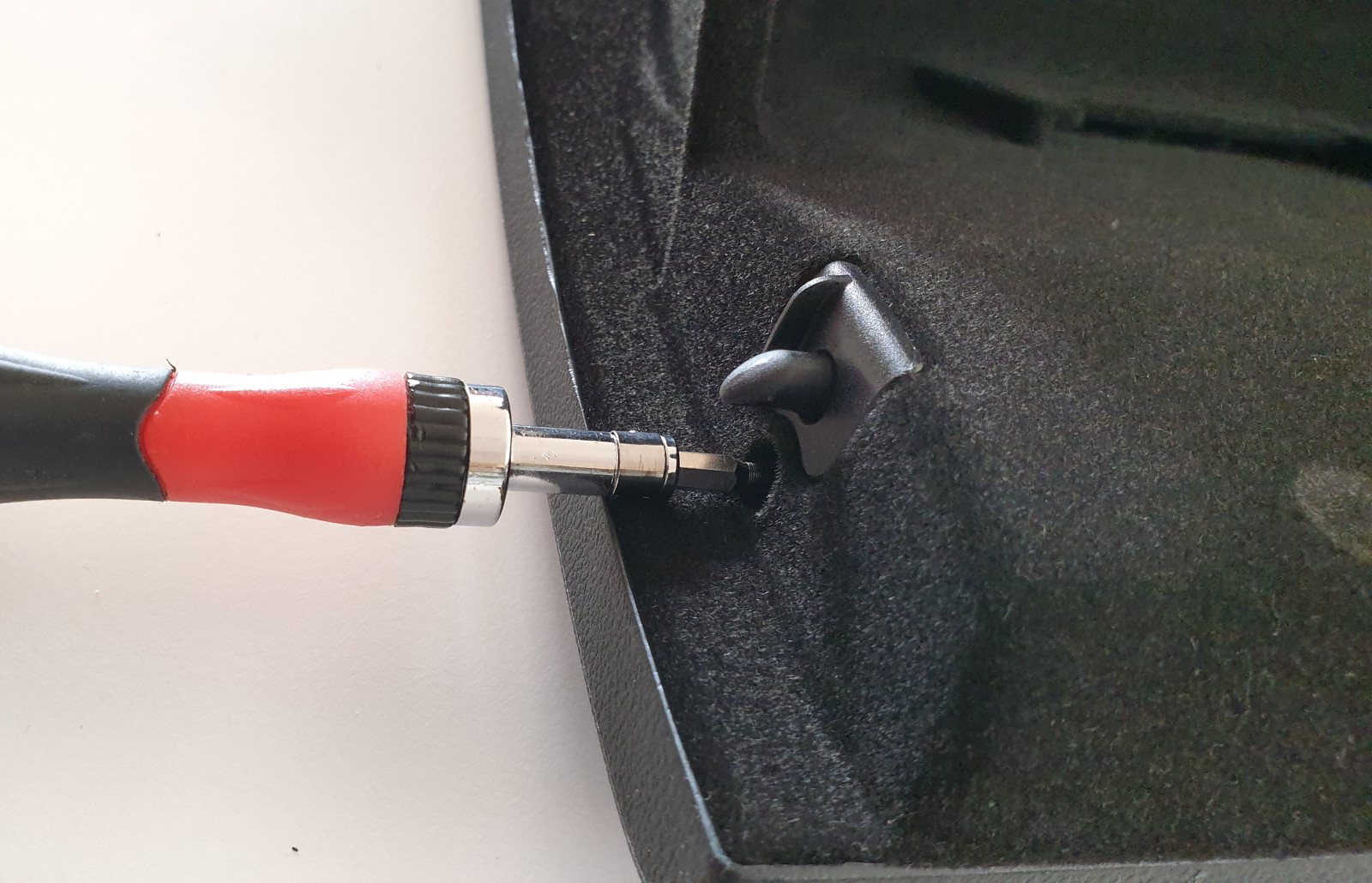

An der klappe ist links eine Öffnung, um an die Schraube zu gelangen, mit der der Griff an die Klappe geschraubt ist.
Handschuhfach Öffnungsmechanismus rausschrauben 5G0857147A
Die Schraube sitzt allerdings recht tief und auf dem Weg zur Öffnung ist ein Hohlraum. Zum einen benötigt Ihr eine relativ langen und dünnen Torx Schlüssel und zum anderen müsst Ihr sicherstellen, dass Euch die Schraube nicht in die Klappe fällt. Die normalen Torx Bits sind zu dick, es gibt aber feinere Varianten die verwendbar sind.
Den Schließzylinder steckt man von außen in die Öffnung und drückt den so lange, bis er hörbar eingerastet ist.
Da ich den Umbau nicht an der eingebauten Klappe vorgenommen habe, hatte ich keine Probleme damit die Schraube wieder aus der Klappe zu holen, im eingebauten Zustand wird das nicht so lustig.
Habe an den Torx ein Fitzelchen doppelseitig klebendes Täppisch Band angebracht und damit die Schraube raus und wieder eingedreht.
Schraube mit Teppischklebeband fixieren

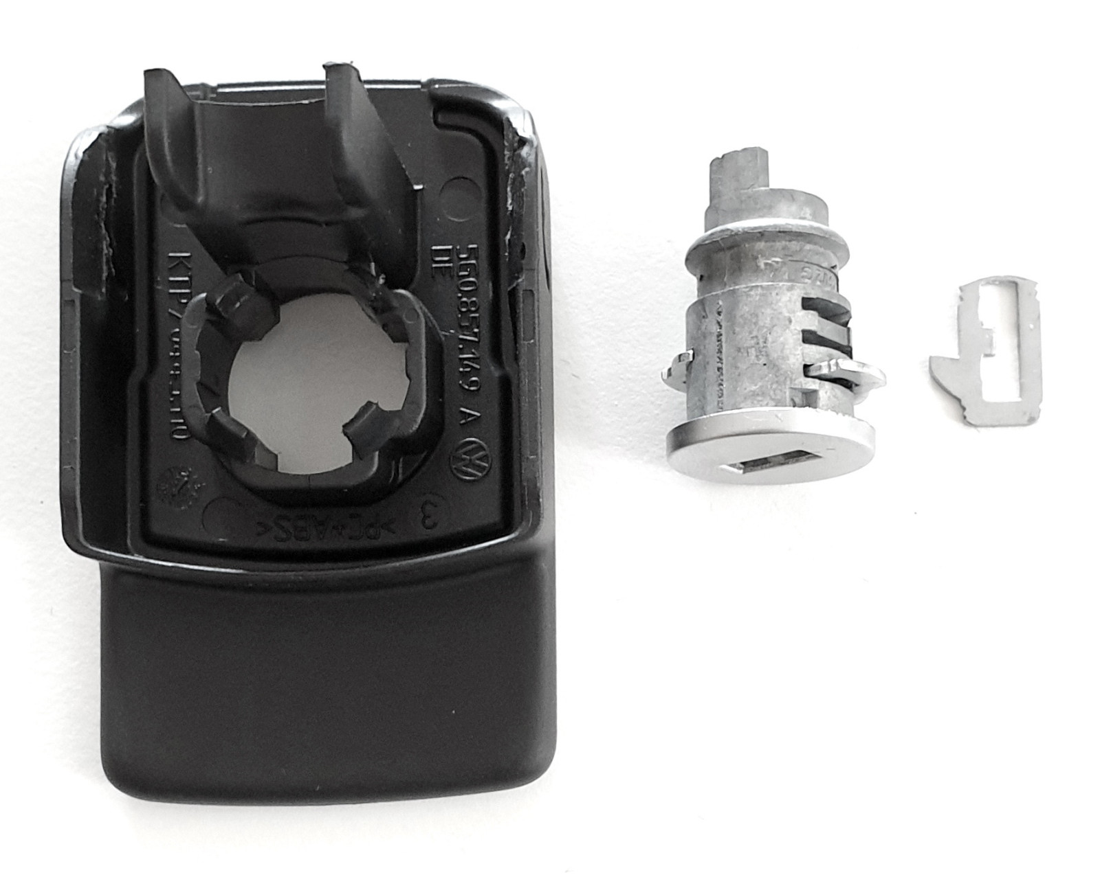

Wenn die Schraube raus ist, lässt sich der Griff samt integrierten Schließzylinder leicht entnehmen.
Der Schließzylinder ist von einer Kunststoffkappe umgeben, die das Bewegen ermöglicht und rausgepult werden muss. Die sitzt recht stramm.
Handschuhfachöffnungsmechanismuskäfig entriegeln 5G0857147A

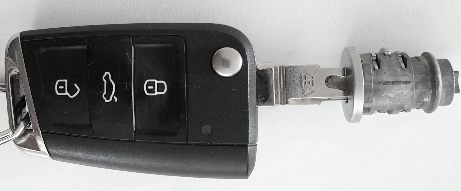

Der Schließzylinder ist mit 4 Rastnasen fixiert. Das Material ist aber nicht sonderlich biegsam und wird Euch wegbrechen. Habe ein SMD Heißluftgebläse verwendet, um den Kunststoff aufzuweichen, die 4 Rastnasen leicht aufgebogen und dann bekommt man den Schließzylinder ganz leicht raus. Vor dem Rausziehen, den Schlüssel reinstecken, sonst kann es passieren, dass einem die gefederten Schließplättchen wegspringen, da die im Gegensatz zum Türschließzylinder wie im Video oben nicht gesichert sind.
Handschuhfachschliesszylinder lösen ........... Handschuhfachöffnung Schliesszylinder codieren
8L0857113................................................8L0857113
Wenn der Schlüssel eingesteckt ist, werden 3 Positionen abgetastet und wenn alles passt, dann sind alle Plättchen im Zylinder versenkt, so dass der sich leicht dreht. Ausnahme ist das unterste Schließplättchen. Das steht an den Ecken leicht hervor und bewirkt ein Rastgefühl und -Geräusch.
Handschuhfachöffnung Schliesszylinder Plättchenüberstand 8L0857113
Die Schließplättchen kann man austauschen. Auf jedem Plättchen ist eine Nummer eingestanzt (1...5). Es muss das korrekte ermittelt werden. Steht das Plättchen raus, muss eine kleinere Nummer gewählt werden (schaut Euch das verlinkte Video oben an).
Ein Schließzylinder ist recht teuer, daher habe ich erst mal geschaut, ob der vorhandene eingesetzt werden kann. 2 Plättchen haben gepasst, das dritte habe ich einfach weggelassen. Als Schutz vor einem schnellen Zugriff reicht das vollkommen aus.
Habe den Zylinder wieder eingesetzt, die Rastnasen erwärmt und auf Position gebogen, den Käfig drumherum aufgeklipst, das Abschließen auf Funktion überprüft, den Griff wieder in die Klappe geschraubt und bei offener Klappe erneut das Abschließen auf Funktion überprüft, weil wenn das klemmen sollte, bekommt Ihr die Klappe nicht mehr auf 🙁. Hat aber alles funktioniert.

Ausbau des Handschuhfachs
Head Unit ausbauen
Main Unit abziehen
Schraube dahinter rausschrauben (blauer Pfeil, siehe 4 Bilder weiter) lange Ratschverlängerung nötig)
Blende von der Klimasteuerung abziehen. Dazu klappe vom Ablagefach halb schließen und von unten beginnen die Blende abzuziehen.
Schraube von der seitliche Mittelkonsolenblende abschrauben und
Blende abnehmen (grüne Pfeile)
Handschufach ausbauen
Rechte Tür öffnen, seitliche Abdeckung aushebeln und Airbag Schalter abziehen
Schraube lösen
Unten 2 Schrauben lösen
Handschuhfach Ausbauen
Klappe in Service Position bringen
Dazu Klappe ganz öffnen und wieder ein wenig nach oben heben, mit einem dünnen Schraubenzieher 2mm von Rand senkrecht hoch, dann in die Nut abkippen, Schraubenzieher ganz nach vorne schieben, so das selbst ein Stück vom Schraubenziehergriff unter der Rastnase steht (zweites Bild) und dann nach oben Hebeln. Auf der anderen seite wiederholen. Damit die erste Raste nicht wieder einschnappt, die Schublade etwas unter Spannung halten. Die Arretierung gibt die Kappe jetzt spielend leicht frei.
Handschuhfachentriegelungsnut ................. Handschufachklappe aushängen
Vor dem auslösen der Arretierung am besten auf der anderen Seite auch gleich einen geeigneten Schraubenzieher reinstecken.
Klappe nach unten ablassen (Achtung, es sollten keine harten Gegenstände im Weg sein, sonst droht Verkratzen)
Handschuhfachbeleuchtung ausklipsen und Stecker abziehen

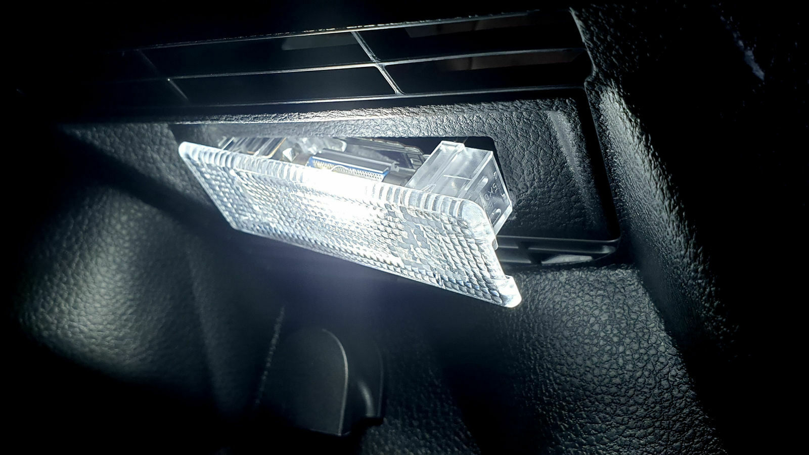

Selbiges wenn man eine Fußraumleuchte hat (siehe rote Pfeile)
Handschuhfach in Servicestellung bringen
3 Schrauben oben am Handschuhfach rausschrauben
Rechts die Verriegelung aufbiegen, jetzt sollte das Handschuhfach absacken
Stecker vom Beleuchungsschalter abziehen (hat keine zu betätigende Entriegeln, daher kräftiger ziehen)
Schlauch von der Klimaanlage abziehen und Handschuhfach entnehmen
Der Einbau erfolgt in umgekehrter Reihenfolge
Ergebnis
Handschuhfach abschliessbar

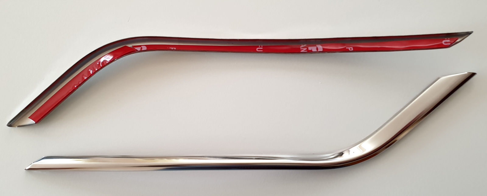

Gekauft habe ich die bei eBay, wo die Preise zwischen 11-14€ schwanken. Die kamen aus China innerhabt von 14 Tagen recht schnell an.
Chromleisten mit Klebeband
Entsprechen denen hier: https://www.amazon.de/.../B07DGRVW81
Ein Reinigungstuch zum Entfetten oder eine Anleitung waren nicht dabei.
Verpackt waren die Chromleisten in dünner Folie und könnten so leicht verbogen werden. Das Material hat einen guten Glanz und ist massiv. Auf der Rückseite befindet sich doppelseitiges Klebeband.

Einen Tag vor Einbau, habe ich das Heck gereinigt. Die Oberfläche muss sauber und fettfrei sein, damit der Kleber halten kann.
Einbau

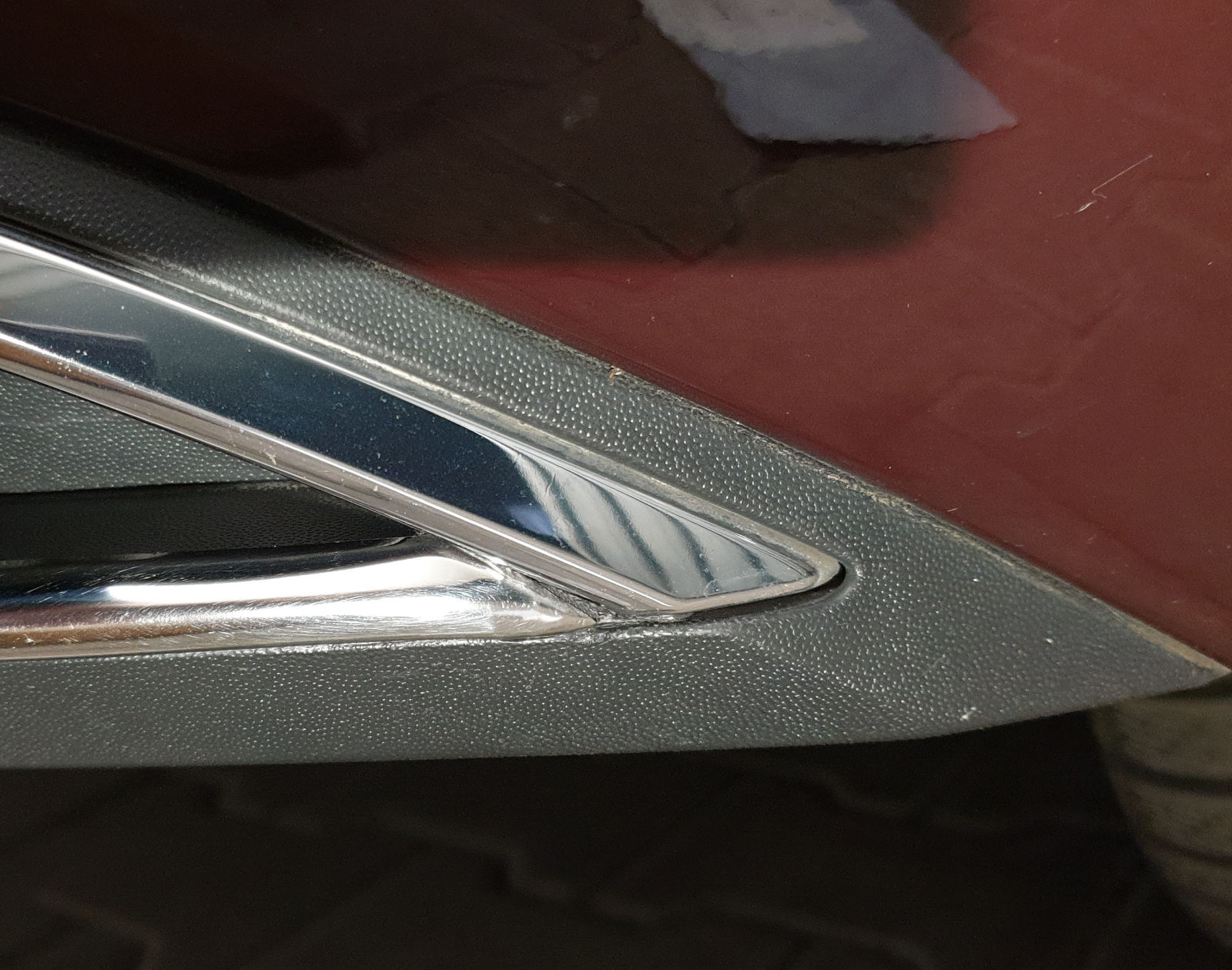

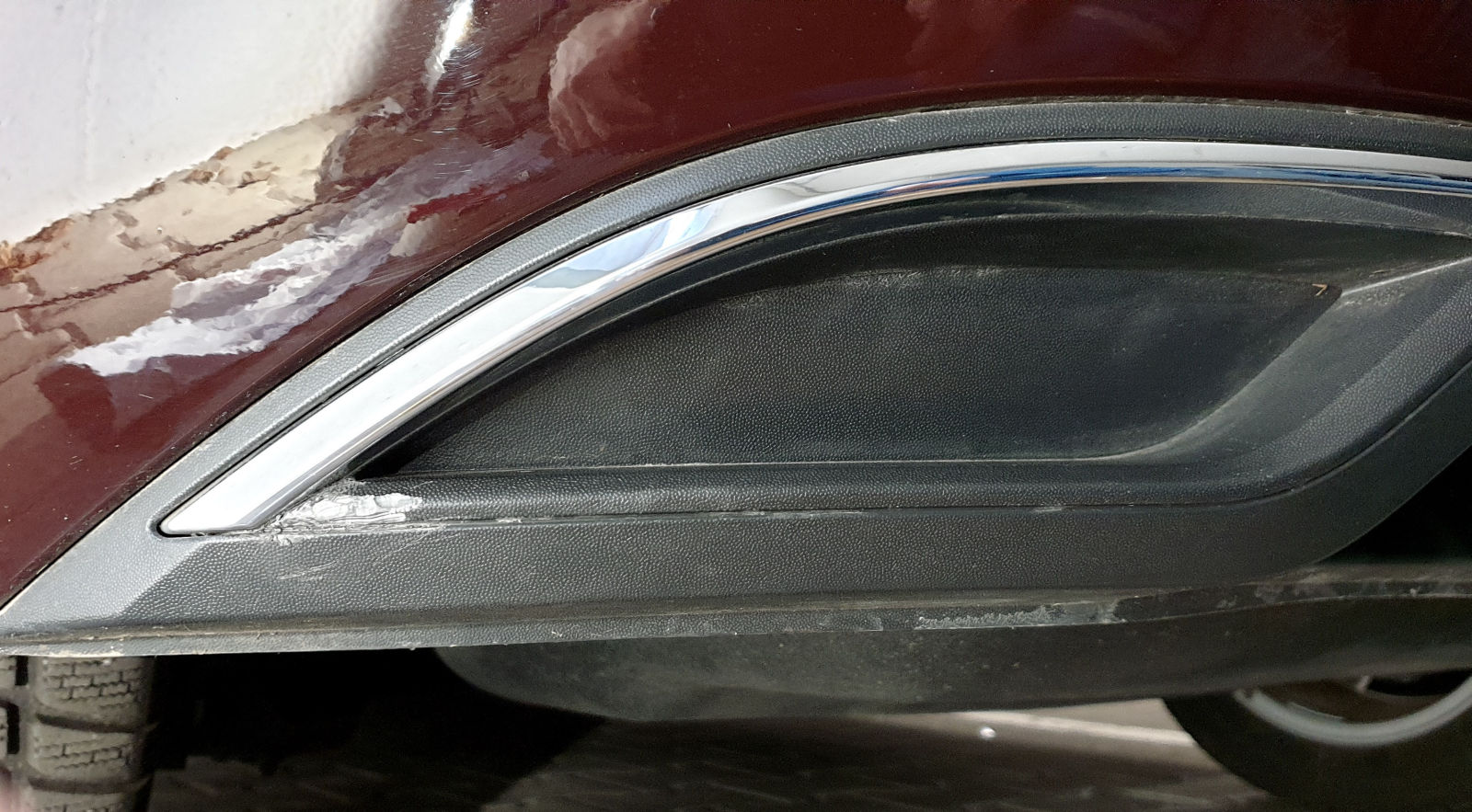

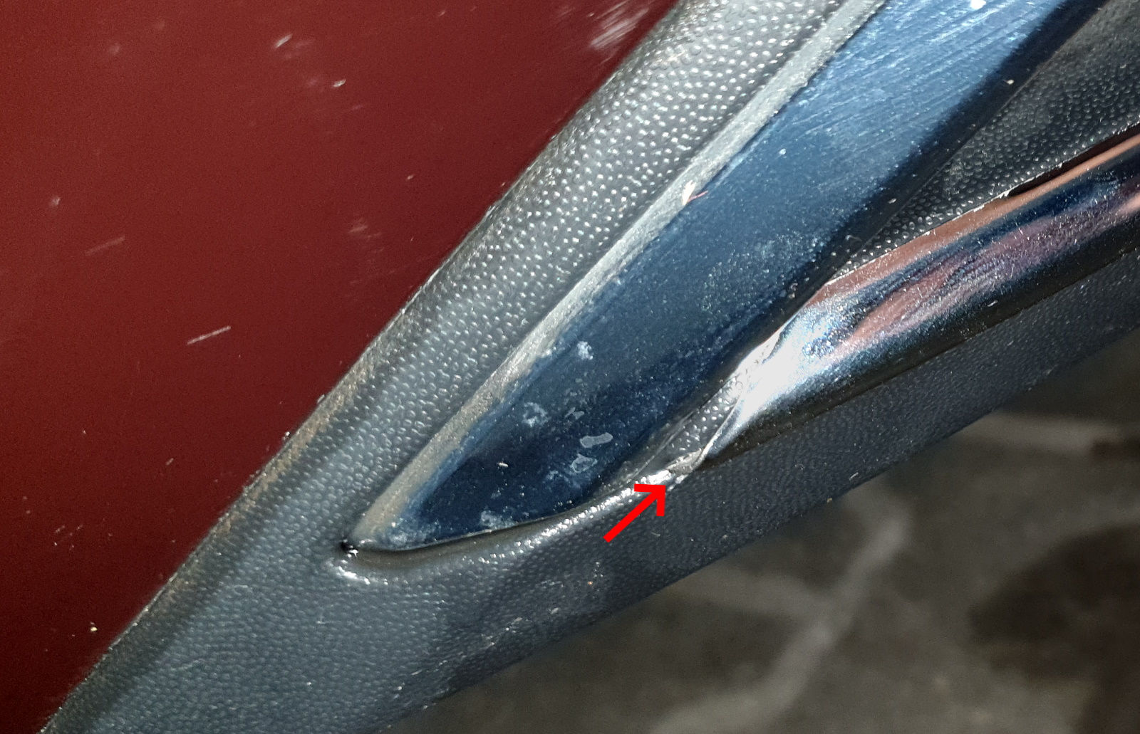

Die waagerecht auslaufenden Enden ragen Spitz heraus. Das sieht nicht nur optisch unschön aus, sondern bietet viel Potential daran hängen zu bleiben.
Überstehende Zierleiste
Daher habe ich mit einer Wasserpumpenzange mit glatten Backen die Enden gebogen.
Zierleiste eingepasst
Vom Kunststoff habe ich etwas abgetragen und die Nut im Kunststoff an der unteren Seite der Spitze vertieft, damit sich die Kantung von der Leiste einbetten kann.
Abgetragener Kunststoff zum besseren ....... Abgetragener Kunststoff zum besseren Einpassen
Einpassen links
Danach habe ich mit einer Heißluftpistole den Kunststoff etwas erhitzt, damit sich die Oberfläche ausgleicht, die Farbe sich der umgebenden angepasst für den Fall, dass die Leiste wieder runter müsste.
Mit Heissluft angeglichene Oberfläche
Damit die Leisten nicht unter Spannung stehen und die Gefahr des Ablösens besteht, habe ich die Leisten ausgerichtet, bis die gut anlagen. Das ist teils wegen der 3D Struktur sehr zeitaufwändig und weil sich die Leiste dabei auch in der Höhe aufbiegt.
Nachdem ich mit dem Ergebnis zufrieden war, habe ich die Oberfläche an der Heckschürze und die Leiste erwärmt (ca. 40°C), damit der Kleber besser anhaften kann.
Angesetzt habe ich das Spitze Ende in der Mulde und mich über die Biegung nach oben gearbeitet. Man hat nur einen Versuch. Die Leiste bekommt man kaum mehr ab und würde das Blech dabei verbiegen.
Aufgeklebtes Dekor
Vergleich vorher nachher:
Heckschürze ohne untere Zierleiste ............ Heckschürze mit unterer Zierleiste
Optisch sieht das gut aus. Mir liegen aber die Abschlüße an den Enden zu offen und im Einzugsbereich einer Waschanlagenwalzenbürtste. Damit sich an den Spalten keine Faser verfängt und die Leiste abreisst, habe ich die neuralgischen Stellen mit 2 Komonentenkleber ausgefüllt und geglättet. Vorher muss der Bereich z.B. mit Malerband abgeklebt und vor dem Aushärten des Klebers wieder abgezogen werden.

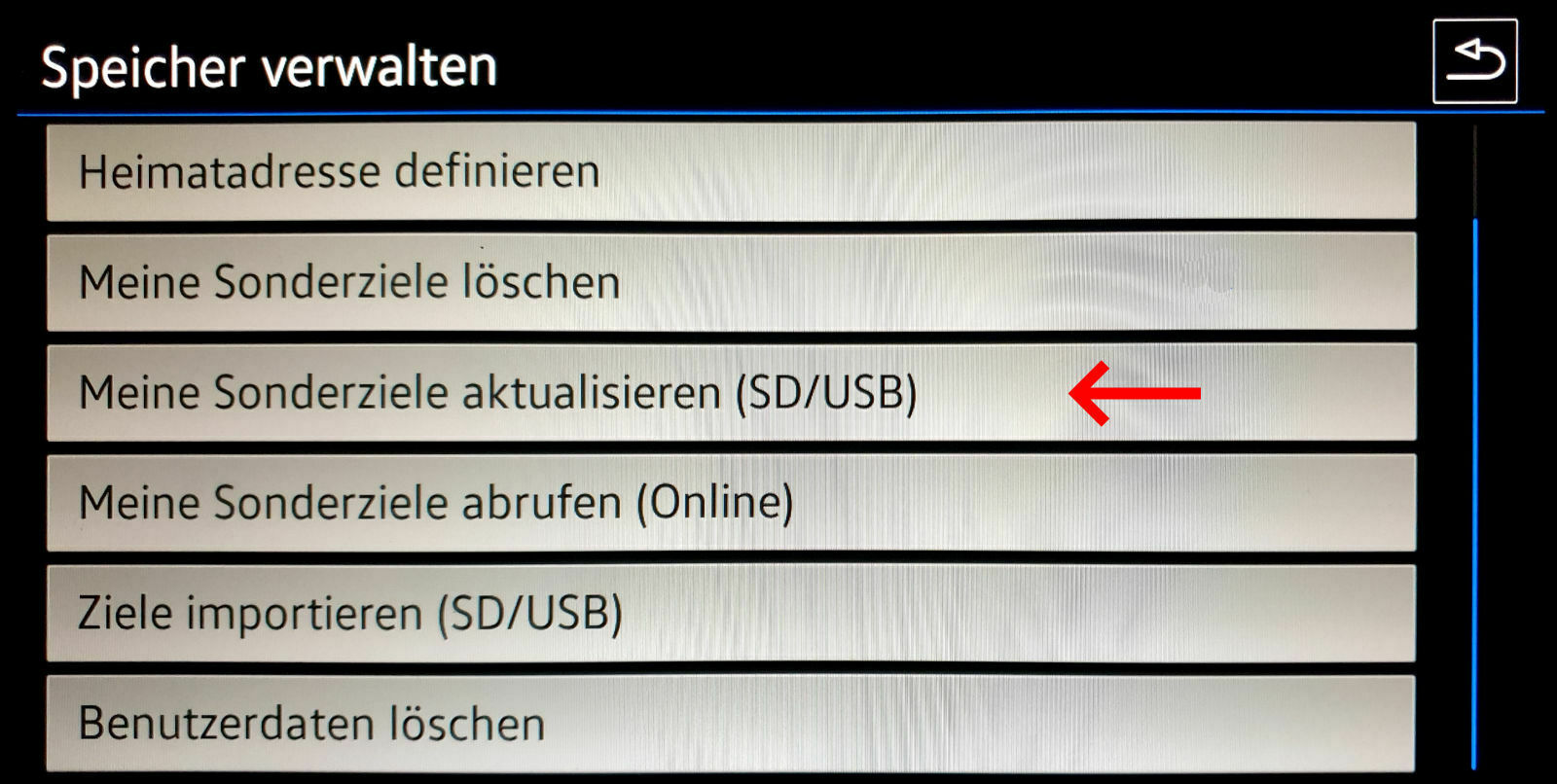

In der Navigation zu Setup > Speicher verwalten
Einstellungen Navigation - Speicher verwaltung

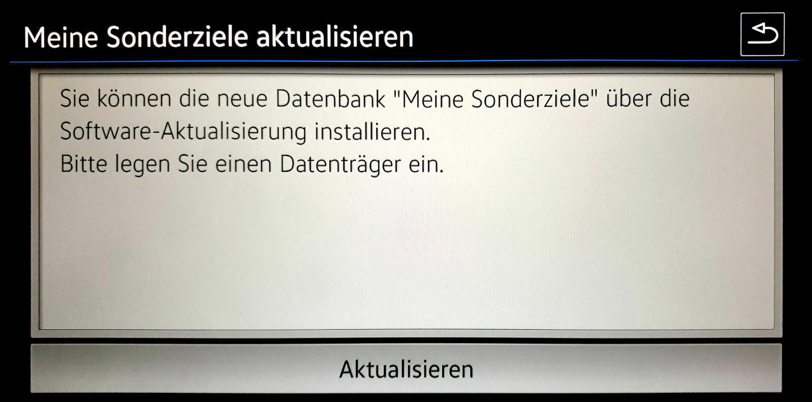

und dann zu > Meine Sonderziele aktualisieren (SD/USB) navigieren.
Speicher verwalten - Meine Sonderziele aktualisieren

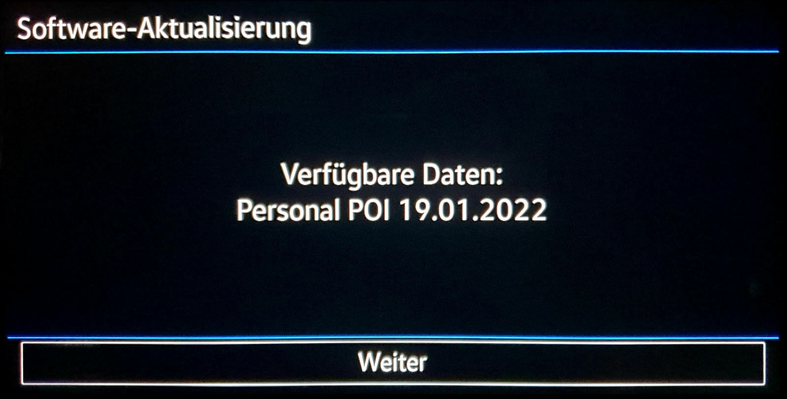

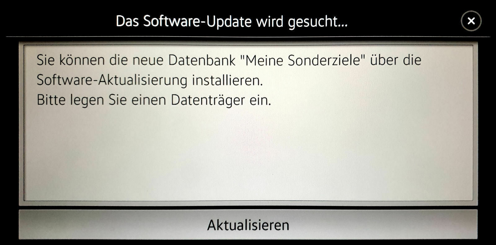

Aktualisieren anklicken
Meine Sonderziele aktualisieren ................... Update für Sonderziele wird gesucht
und gefundenen Datensatz mit Weiter bestätigen.

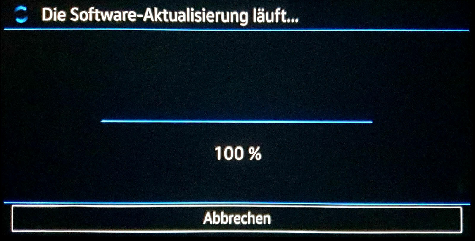

Verfügbare, gefundene Daten auf dem Datenträger
Ein Laufbalken zeigt den Fortschritt an. Bei 100% wird Software-Aktualisierung ist beendet angezeigt.
Die Blitzerdaten befinden sich nach der Installation im internen Gerätespeicher.
Die Aktualisierung der Sonderziele läuft ....... SW-Aktualisierung ist beendet Anzeige

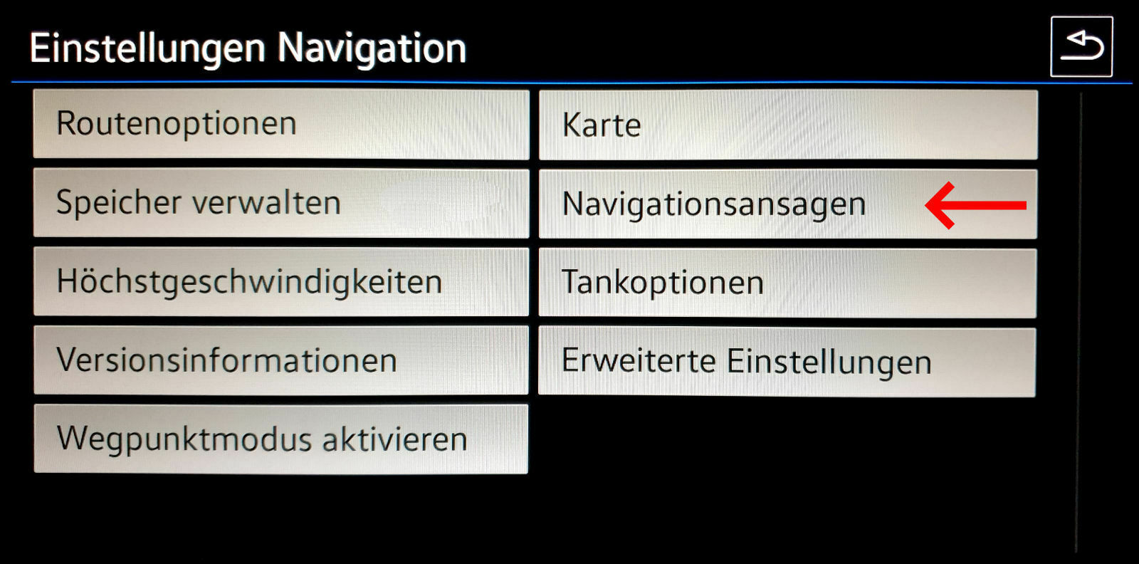

6. Navigationsansagen aktivieren

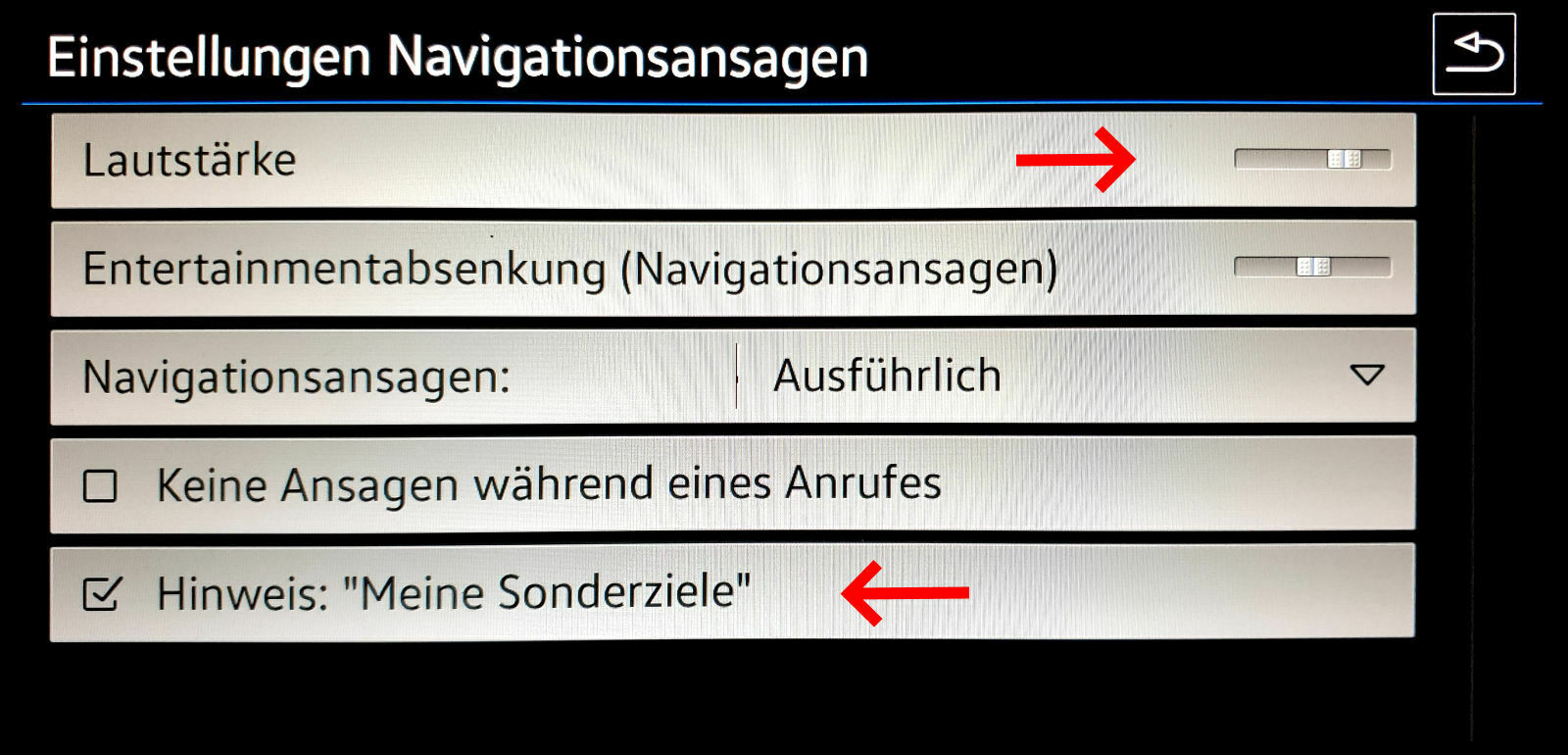

Navigation > Setup > Navigationsansagen.
Einstellungen Navigation - Navigatinsansagen
Häkchen setzen bei Hinweis: Meine Sonderziele und bei Bedarf Lautstärke anpassen.
Einstellungen für Navigationsansagen
Hier kann auch die allgemeine Lautstärke angepasst werden. Eine separate Einstellung der Warntonlautstärke für Sonderziele ist nicht möglich. Man hört ein dezentes Blub. Der Zeitpunkt ist dynamisch und richtet sich wohl an der Geschwindigkeit oder ob man in einem Ort fährt. Die Vorwarnzeit ist knapp aber ausreichend.

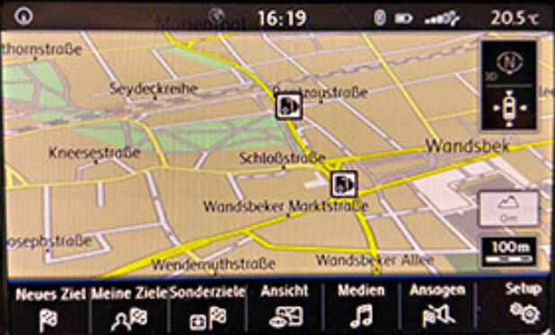

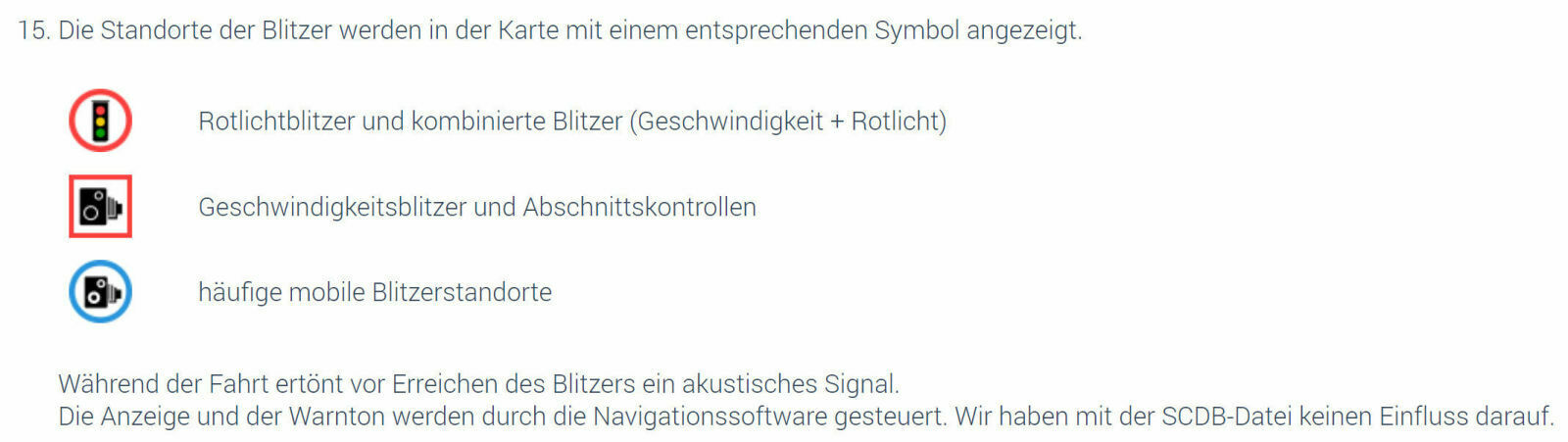

7. Anzeige der Blitzer auf der Navikationskarte
Die Standorte der Blitzer werden in der Karte mit einem entsprechenden Symbol angezeigt.
Symbole der Blitzer in Navigationskarte
Angezeigte Blitzer auf Navigationskarte

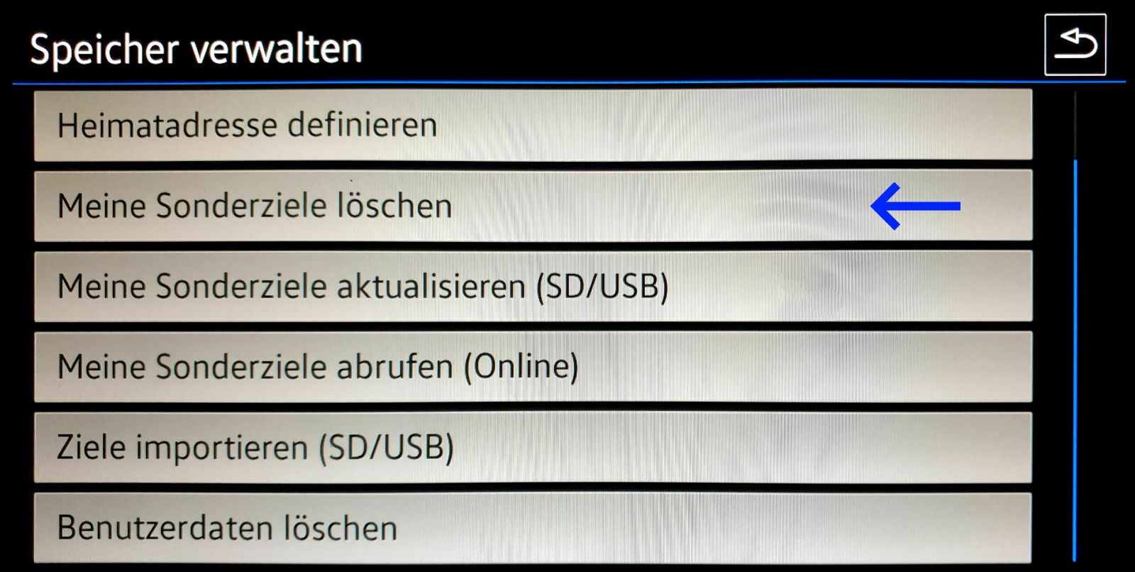

9. Blitzerdaten löschen
Im Menü Navigation öffnen: Setup > Speicher verwalten
Meine Sonderziele löschen ausführen (blauer Pfeil).
Hinweis: Der Menüpunkt ist ausgegraut, wenn sich keine eigenen Sonderziele im Speicher befinden.
Speicher verwalten - Meine Sonderziele löschen

  • Man sieht einen Laufbalken mit einer Prozentangabe
  • Zündung anlassen
  • Sollte das Update unterbrochen werden, wird es nach wiedereinschalten der Zündung fortgesetzt
  • Nach Abschluss wird "Die Software-Aktualisierung ist beendet." angezeigt

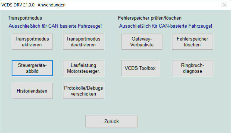

Sicherung des Steuergeräteabbildes mit VCDS und das Zurückschreiben
Für Codierungen an meinem Golf 7 habe ich ein VCDS HEX-NET mit SW Stand 21.3.0 verwendet. Die Angaben gelten für dieses Setup sollten aber übertragbar sein.
Moderne Fahrzeuge bieten eine Fülle an Möglichkeiten zur Codierung und Anpassung abweichend von den Werkseinstellungen. Mit einem VCDS System, lassen sich Änderungen vornehmen. Es ist dabei zu beachten, dass man auch Unsinn konfigurieren kann, so dass das Fahrzeug dann nicht mehr wie vorgesehen funktioniert. Fehler bei den Sicherheitsrelevanten Einstellungen können zudem gefährlich werden. Bevor man ans Werk geht, sollte man zunächst den ganzen Datensatz sichern, so dass man eine Referenz hat, wie die Einstellungen mal waren und notfalls durch Zurückspielen der Daten, den Ausgangszustand wieder herstellen kann.
Wenn man seine Einstellungen abgeschlossen hat, sollte man auch davon eine Sicherung erstellen. Denn es kann passieren, dass die Werkstatt in Teilen Steuergeräte oder insgesamt den Auslieferzustand wieder herstellt und dann könnt Ihr wieder von vorne anfangen.
Installation von VCDS
Installiert die SW am Besten nicht ins Programmverzeichnis, da sonst das Programm mit Adminrechten gestartet werden muss, wenn es im Standard- Logverzeichnis Daten ablegen können soll.

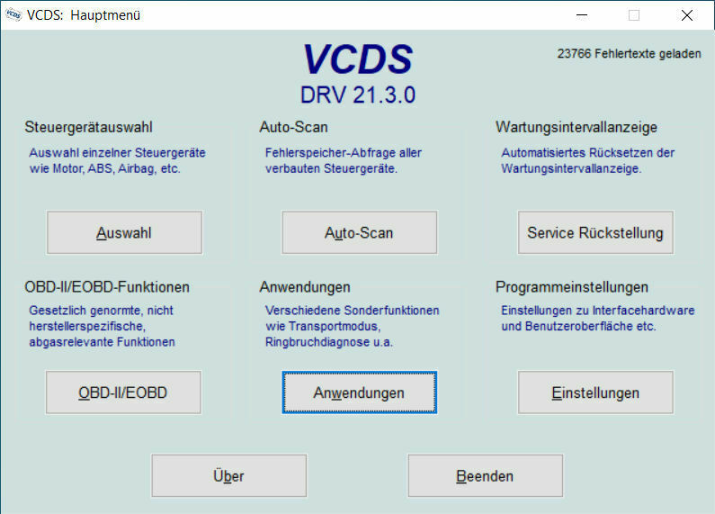

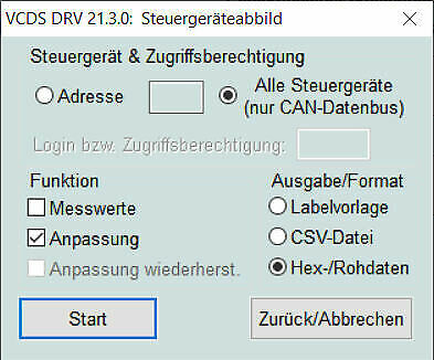

Sicherung der Rohdaten

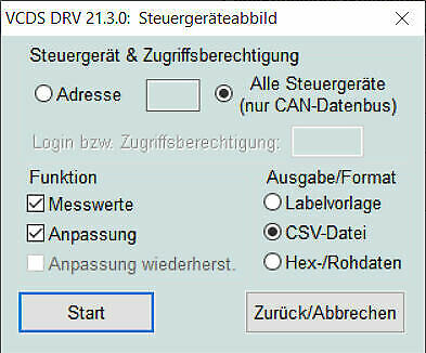

Schließt das VCDS Modul an, startet die VCDS-SW, schaltet die Zündung ein und wählt Anwendungen->Steuergeräteabbild->Alle Steuergeräte->Anpassungen->Hex-\Rohdaten->Start
[bild=5]
[bild=2]
[bild=4]
Der Vorgang dauert rund 17min. Die Batterie sollte daher geladen sein. Nicht benötigte Verbraucher sollten ausgeschaltet werden.
Statt Hex-\Rohdaten auch einen Lauf mit CSV-Datei ausführen, um die Daten einsehen zu können.

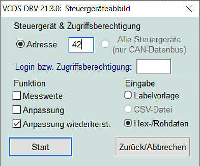

Zurückschreiben gesicherter Anpassungen
Zum Zurückschreiben, im Steuergeräteabbild-Dialog, Steuergeräteadresse angeben (z.B. 42) und unten Anpassung wiederherst. anklicken und starten. Im Dialog die wiederherzustellende adphex die Ihr irgendwann zuvor gesichert habt (siehe vorherigen Abschnitt) auswählen und der Inhalt wird wieder hergestellt.
[bild=1]

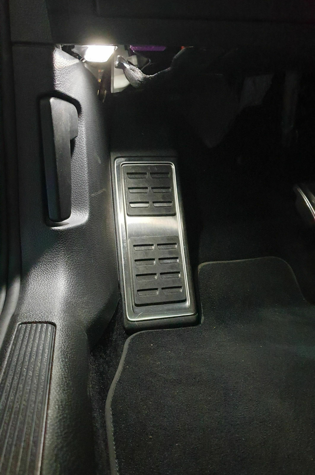

Motivation
Es ist augenfreundlicher, wenn der Fußraum etwas ausgeleuchtet ist und es erhöht die Wertigkeit des Fahrzeugs.
Einbau
Für die Fußraumleuchten sind bereits ausschnitte vorne und unter den Sitzen vorhanden, in die man die Leuchten einklipst. Man muss eine Leitung an Stecker T73c Pin 72 am Bordnetzsteuergerät J519 einpinnen und die Masse am Massesammelpunkt unter der Einstiegsleiste unterklemmen.
In meinem Fall war ich dabei, dass Dynaudio Soundsystem und die Climatronic nachzurüsten und hatte dazu eh das halbe Auto zerlegen müssen, so dass ich bei der Verlegung des Kabels zur rechten Seite die Kabel mit einer Durchzugshilfe an der Spritzwand entlang verlegt habe.
Durchzugshilfe hinter Handschuhfach eingeführt
Weg der Durchzugshilfe durch Ablage links unter Lenkrad betrachtet
Durchzugshilfe
Kabel an Einzugshilfe gebunden
Optional lässt sich das Kabel auch am Knieairbag an der Mittelkonsole vorbei zur anderen Seite legen, muss aber dann mehr darauf achten, dass es nicht irgendwo stört oder rausfällt.
Benötigte Teile
LED-Fußraumleuchten Set für Vorne
LED-Fußraumleuchten Set für unter die Sitze
CTRICALVER Doppel-T-Abzweiger
Kabelbinder
KFZ-Kabelband
Auszubauen sind
Motorhaubengriff
Untere Abdeckung der Seitenverkleidung auf beiden Seiten
Ablageschale
Handschuhfach
Einstiegsleisten
Sitze
Zum Einpinnen der Plusleitung, muss der Stecker T73c abgezogen werden. An den kommt man von unten ran, muss die Verriegelung drücken und zieht den weißen Hebel von oben nach unten.
Man sticht den Kabelbinder mit einer Nadel auf oder kneift den durch.
Man pinnt an Pin 72 ein, baut den Stecker wieder zusammen und steckt den ein.
Exemplarisch könnt Ihr Euch das hier anschauen.
Das Massekabel klemmt man am Massesammelpunkt unter.
Für die hinteren Fußraumleuchten zweigt man mit einem Doppel-T-Abzweiger ab.
Abzweig für Beleuchtung unter Rücksitz
Man verlegt das Kabel entlang der Einstiegsleiste durch eine Öffnung im Teppich unter dem Sitz und wendelt das Kabel entlang vorhandener Leitungen nach hinten.
Kabelverlegung Fußraumleuchte hinten
Darauf achten, dass man gerade genug Leitungslänge übriglässt, damit man den Sitz vor und zurückschieben kann.
Auf beiden Seiten ist gleichermaßen zu verfahren.
Man kann das Kabel auch durch eine [videotag=https://youtu.be/OGcCdCsJd3M?t=310]Ausstanzung im Teppich[/videotag] führen und muss dann den sitz nicht ausbauen. Habe es aber vorgezogen die Verlegung entlang des Hauptstrangs durchzuführen, da ich eh den Dynaudio DSP verbaut habe.

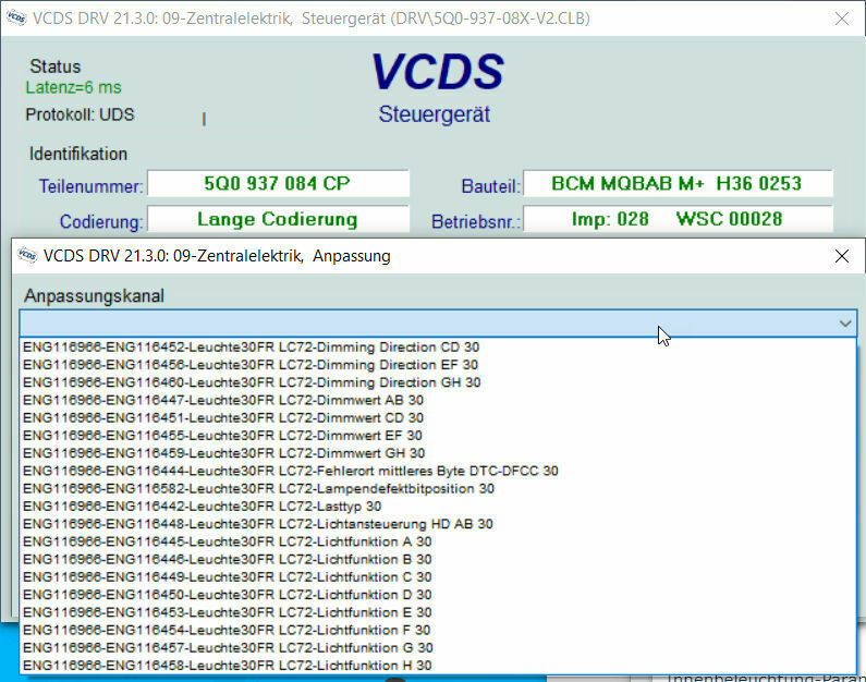

Es empfiehlt sich vor Änderungen eine Sicherung des Steuergeräteabbildes zu erstellen.
Hier wird die Codierung für das Facelift Modell gelistet, die sich grundlegend vom Vorfacelift Golf unterscheidet.
Manche Anbieter wollen einem noch einen teuren Dongle zum Codieren aufschwatzen, weil man beim Facelift Modell VCP benötigen würde. Das Geld könnt Ihr Euch sparen, wenn VCDS zur Verfügung steht. Über die Anpasskanäle der Zentralelektrik, kann man alles Nötige konfigurieren.
Die Liste der Settings ist allerdings lang. Um die Auswahl der Anpasskanäle in der Liste auf die Nötigen zu reduzieren, könnt Ihr einmal LC72 als Filter verwenden und für die anderen Einstellungen Fußraum.
STG09 5q0955547b Zentralelektrik Anpasskanäle LC72
STG09 5q0955547b Zentralelektrik Anpasskanäle Fussraum
Fußraumbeleuchtung (Stg 09)
Ins BCM gehen -> Zugriffsberechtigung: 31347 -> Anpassung
Vorbereitung der OEM-Kanäle:
Leuchte30FR LC72-Lasttyp 30 -> nicht aktiv

Innenbeleuchtung-Parameter-p_t_verzoegerung_entriegelt_fussraum -> 0.0
BLEIBT UNVERÄNDERT!
Innenbeleuchtung-Parameter-p_t_verzoegerung_oeffnen_fussraum -> 0.0
BLEIBT UNVERÄNDERT!
Innenbeleuchtung-Parameter-p_t_verzoegerung_schließen_fussraum -> 0.0
BLEIBT UNVERÄNDERT!
Innenbeleuchtung-Parameter-p_t_verzoegerung_schluessel_ab_fussraum -> 0.0
BLEIBT UNVERÄNDERT!
Innenbeleuchtung-Parameter-p_t_verzoegerung_verriegelt_fussraum -> 0.0
BLEIBT UNVERÄNDERT!
Einstellung
Unter den Lichtsettings im Multimediasystem erhält man einen Regler, um die Helligkeit einzustellen.
Fußraumbeleuchtung einstellen
Endergebnis
Fussraumleuchte Beifahrerseite
Fussraumleuchte Fahrerseite
LED-Leuchte unter Fahrersitz
Codierungen skripten
Diese Codierung es nervig lange. Man kann die wohl auch skripten. Habe mich selber noch nicht damit auseinandergesetzt aber wer das tun will, findet bei hadez16 entsprechende Hinweise:
https://www.motor-talk.de/.../...isieren-mit-vcdscripter-t6470357.html

Man prüft die Leitungslänge. Ist die Leitung zu kurz, lötet man ein Stück dazwischen (ca. 50 cm).
Vorne zieht man den blauen Stecker vom Türsteuergerät ab, entriegelt den Kabelbinder mit einer Nadel oder kneift den durch.
Tür STG J386 Stecker T32a bzw. c, Kabelbinder lösen und wiederverwenden oder durchtrennen und später ersetzen
Dann zieht man den Steckverbinder raus und pinnt die Plus-Leitung am Kontakt 16 ein.
Tür STG J386 T32a bzw. c, Pin16 Plus Warnleuchte, Pin5 Masse
Für den Masseanschluss, kann man an die braune Leitung die an Pin 5 anzuschließen ist, entweder ein Stück abisolieren und das Massekabel der Warnleuchte anlöten oder man verwendet z.B. einen CTRICALVER T-Abzweiger. Bei der Lötvariante pinnt man Leitung 5 am besten aus und schiebt ein Schrumpfschlauchstück ein, dass man später über die Lötstelle anschrumpft.
Tür STJ J386 t32a Schrumpfschlauch über Pin5 Masse
Zum Schutz der Leitungen umwickelt man die mit KFZ-Gewebekabelband.

Handschuhfach ausbauen
Zum Ausbau des Handschuhfachs, muss die Main-Unit abgezogen und abgesteckt werden, um an die dahinter liegende, tiefsitzende Schraube zu gelangen.
Main-Unit abziehen
Man bringt das Handschuhfach in die Servicestellung die dazu benutzt wird, den Luftfilter auszutauschen. Dazu drückt man kräftig an den grün markierten Rastungen. Unter dem Handschuhfach sollte nichts Scharfkantiges liegen, damit die Klappe nicht verkratz wird.
Rechts gleitet ein Zahngestänge für das gedämpfte öffnen raus.
Handschuhfach in Servicestellung bringen .... Zum Handschufachaushängen einen Schraubenzieher
und ausbauen. Eine Schraube befindet sich .. in der Nut ansetzen, senkrecht hochschieben,
rechts unter der Seitenklappe. .................... so dass Stiel unter Entriegelung greift und dann
............................................................... Schraubenzieher nach oben kippen.
Danach entnimmt man 6 Schrauben. Der Stecker von der Beleuchtung ist abzuziehen und der Schlauch zur Kühlung des Handschuhfachs abzutrennen.
Die Fußraumabdeckung ist mit 2 Plastikstiften fixiert, die herausgezogen werden können.
Handschuhfach und Fussraumabdeckung ausbauen

Das linke, angefertigte Kabel habe ich mit einer Einzugshilfe hinter der Armaturentafel am Trägerrohr entlang nach rechts durchgezogen und zum Klimabedienteil runtergeleitet.
Durchzugshilfe
Durchzugshilfe am Eck mit einem Haken fassen und bis nach Vorne ziehen

Codierung
Vor der Codierung, empfiehlt es sich eine
zu erstellen.
Die Codierung erfolgt am
STG 08
für verbaute Teile (alles optional)
Byte 9
Bit 0-1 - Luftgütesensor außen verbaut (5Q0907643C oder 4H0907658)
Bit 2-3 - Geber für Luftfeuchtesensor innen verbaut (5Q0955547B)
Bit 4-5 - Geber für Luftfeuchtesensor außen verbaut (4H0907658)
Luftgüte und Feuchtigkeits-Sensoren aussen\innen verbaut
Byte 6
Bit 2 - Nicht angehakt, wenn Sonnensensor verbaut ist (5G0907451C)
Bit 3 - Nicht angehakt, wenn Ansaugschacht mit Umluft und Staudruckklappe verbaut ist (5Q0898304)
Sonnensensor und Staudruckklappe verbaut
Wahrscheinlich wird auch das Löschen des Fehlerspeichers nötig werden.

Zum Austausch den Handschuhfachdeckel aushängen (siehe Bild 3, grüne Pfeile). Man sieht dann die Serviceklappe, die über 3 Laschen ausgeklappt werden kann. Mit der Klappe selbst lässt sich das Filter rausziehen und kann dann ersetzt werden.
Pollenfilter Service-Klappe

Montage des DSP Halters
Der Halter wurde unter den Fahrersitz montiert. Dazu schraubt man den Sitzt am besten ab und schiebt den weiter nach hinten.
Im Teppich sind zwei vorgestanzte Öffnungen zu lösen, in die der Halter eingelassen und verschraubt wird.
DSP Halter Ausstanzungen im Teppich

Das Handschuhfach ist für die Verkabelung abzumontieren. Dazu muss auch die Main-Unit ausgebaut werden.
Main-Unit abziehen
Das MOST Kabel wird an der Main-Unit angeschloßen. Dazu ist die gelbe Schutzkappe abzunehmen. Die Faserendflächen müssen sauber ein, daher nicht mit den Finger berühren. Zusätlich ist eine Steuerleitung vom DSP auf dem Stecker M, PIN 3 zu pinnen.
Anschluss externe Audioquelle, Stecker M t12al Pin3 STG 5F J794 von T38\Pin38 STG 47 J525 kommend. Hinter der gelben Kappe sitzt der MOST Anschluß
Das optische MOST-Kabel habe ich wegen der Kürze quer unter den Teppich, an der Mittelkonsole vorbei zur Main-Unit gelegt, die einen optischen Anschluss hat. Das Kabel darf man wegen dem Lichtleiter nicht knicken und die Biegeradien sollten nicht zu klein gewählt werden.
Bei der Länge die man lässt daran denken, dass das Kabel von hinten im Handschuhfach verlaufen muss und das man die Main-Unit auch noch rausziehen können muss. Das benötigt mehr Länge als man denkt.

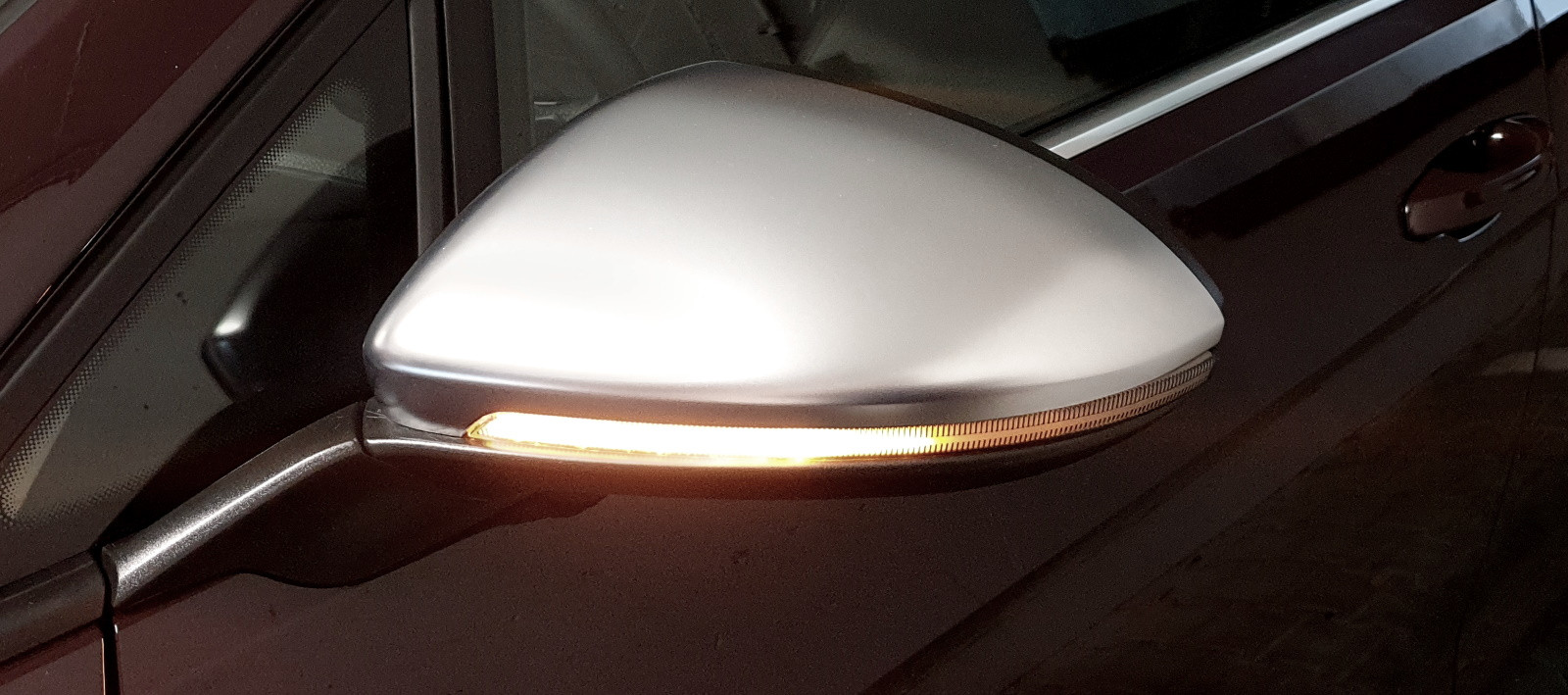

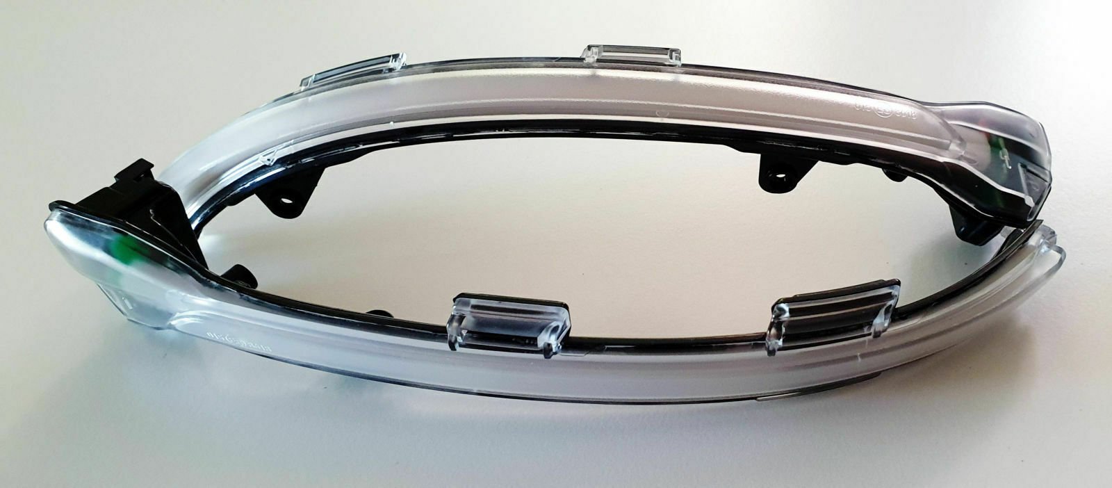

Wenn schon hinten Wischblinker vorhanden sind, dann auch in den Spiegeln. Die sind heller als die Standard-LED Blinker, so dass der Abbiegewunsch besser erkannt wird.

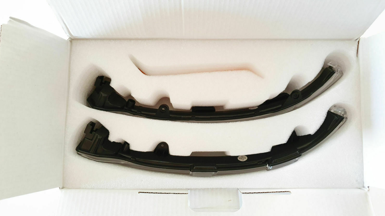

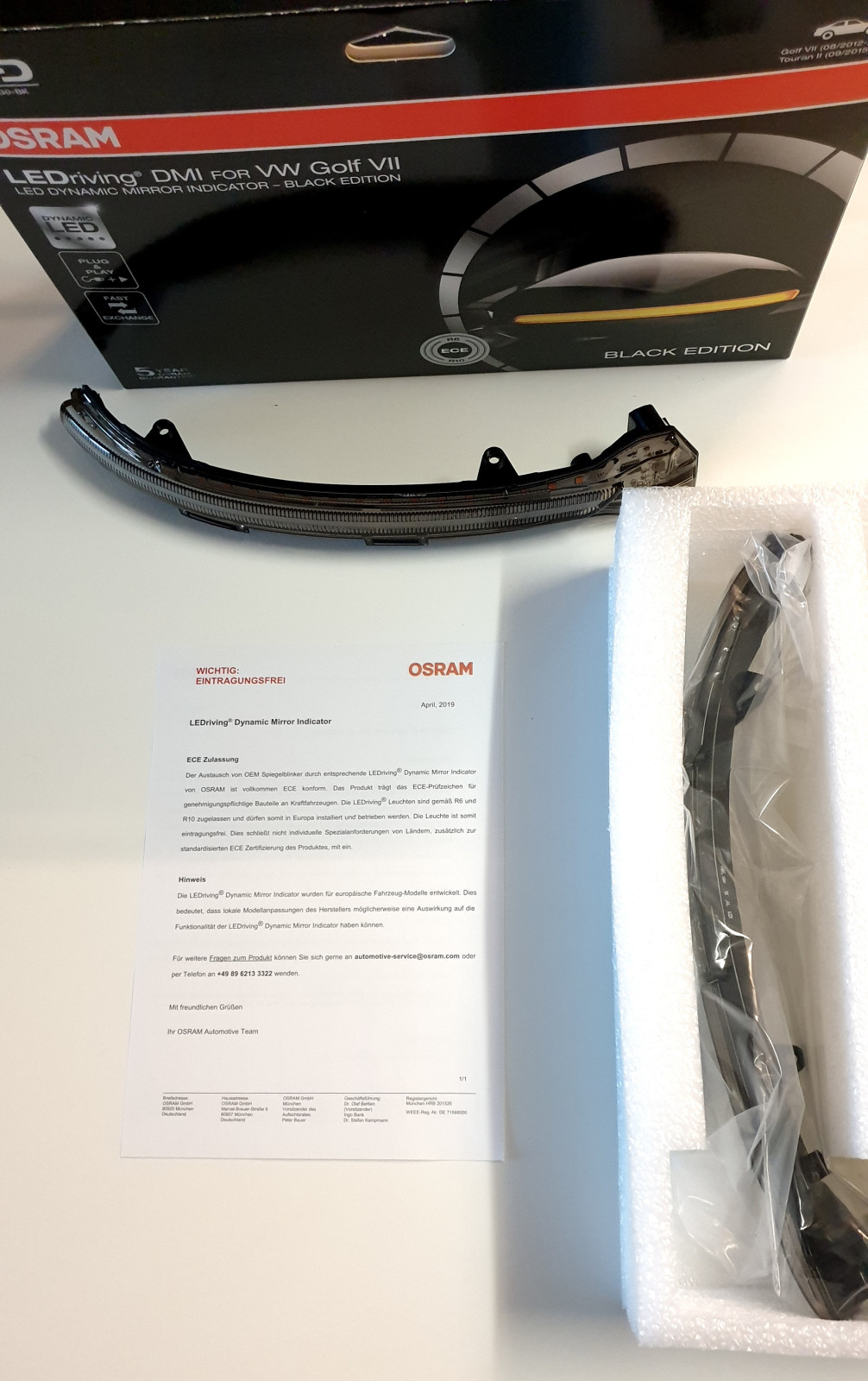

Benötigte Teile
Im Nachrüsthandel gibt es Sets, bestehend aus Wischblinker rechts und links, so wie ein Hebelwerkzeug.
Den Wischblinker gibt es in Weiß und in Rauchglas. Hatte die weiße Variante.
Wischblinker Golf7 ...................................... Wischblinker Golf7 Anschlussgehäuse
Wischblinker Golf7 Verpackung

Kontrolllichtleiter in Öffnung platzieren

Sollte die LED-Wischblinkleuchte damit Probleme haben, kann man andere Ansteuerungen konfigurieren. Es ließe sich eventuell auf Lämpchen statt LED-Betrieb umkonfigurieren, wo diese Rampenansteuerung nicht durchgeführt wird. Kann aber sein, dass das wegen der Lämpchendefekterkennung so nicht geht.
Meine Wischblinker haben ein ECE Prüfzeichen (E8) und sind Eintragungsfrei aber es kann sein, dass sich der TÜV Prüfer bei der nächsten HU trotzdem querstellt. Das sollte man zumindest im Hinterkopf behalten.
Abschließende Bewertung
Die Standardblinkleuchte ist silbrig verspiegelt, wie auch die Scheinwerfer. Die weiße Blinkleuchte passt vom Aussehen nicht dazu. Es gibt einen Satz von Osram der höherpreisiger ist aber optisch besser passen soll. Allerdings wiederum nicht für FL Modelle (nur bis 2016) geeignet ist.
Die dunkle Blinkleuchte sieht auch nicht besser aus, könnte man aber verwenden, wenn man z.B. eine verchromte oder weiße Kappe einsetzt.
Ist natürlich alles Geschmackssache. Mir hat die weiße Blinkleuchte nicht gefallen, weswegen ich wieder die Standardleuchten eingebaut habe.
Zudem war zumindest beim ersten Ausprobieren die Funktion gestört. Es hat zwar geblinkt aber ohne Wischen. Hatte ich aber nur zu Beginn beobachtet. Langzeiterfahrungen liegen mir nicht vor.
Nachtrag

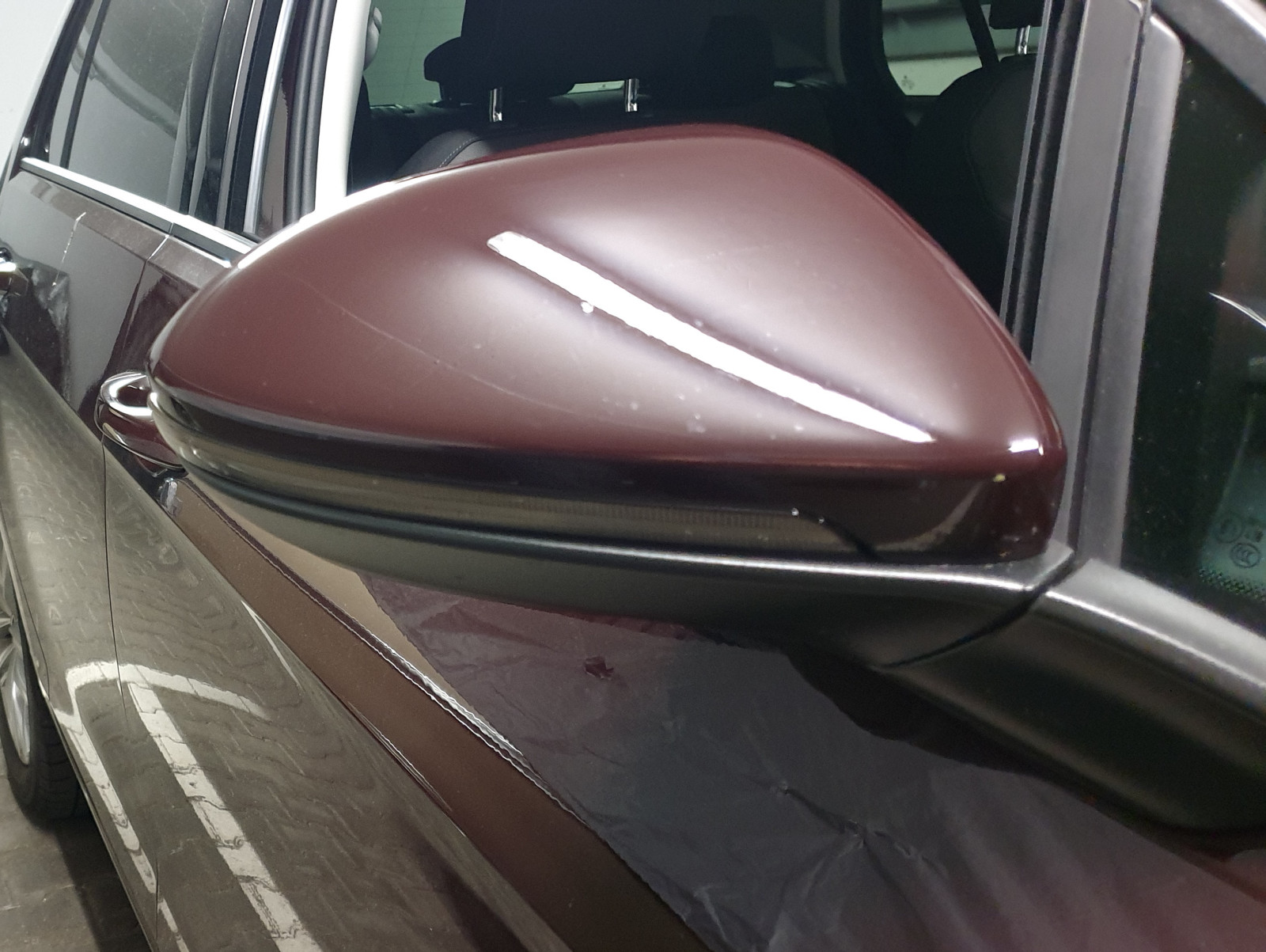

Inzwischen habe ich mir das Set von Osram (LEDriving DMI for VW Golf 7, Black Edition) zugelegt, zumal die Preise deutlich erträglicher geworden sind und weil die Black Edition nicht wirklich ein schwarzes Glas hat wie bei den China Teilen, sondern eines aus Rauchglas, was besser passt wie die Schwarzen oder auch die Weißen.
Man sieht zwar den Unterschied zu den original, silbrig Verspiegelten aber wenn man nicht den direkten Vergleich hat, sieht das so aus, als wenn es so gehören würde.
Die Osrams haben auf Anhieb korrekt funktioniert, sind sehr gut verarbeitet und mehr als doppelt so hell wie die Originalen.
Die Passform ist hervorragend. Die sitzen wie ein Maßanzug. Auch der Indikatorzapfen, mit dem der Fahrer das Blinken im Spiegel sieht, sitzt perfekt in der dafür vorgesehenen Öffnung. Das Glas ist hochwertig und langlebig gegen Vergilben gefeit. Die Rippenstruktur unter dem transparenten Rauchglas sieht edel aus.
Osram Set LEDriving DMI for VW Golf 7, Black Edition mit ECE Zulassungserklärung
Zu lösende Schrauben und Klammer. Handtuch verwenden, um Lack vor Verkratzen durch hängenden Spiegel zu schützen
Osram Rauchglas Wischblinker. Kommt auf .. Originalverspiegelter Standardblinker
Bild vielleicht nicht so raus aber es sieht
dezent aus und es fällt nicht auf, dass ein
anderer Blinker drin steckt
Inzwischen sind noch zusätzlich die Spiegelkappen im R-Design nachgerüstet
Set R-Design matt-silber: 5G0072530
Die Leuchtkraft ist nicht ganz so hell wie es auf den Bildern den Anschein hat, was an der Belichtungszeit wegen dem dunkleren Umfeld liegt.
Einzelne Teilenummern (es gibt weitere Nummern mit anderen Endungen für das F)
Links 5G0857537F
Rechts 5G0857538F
R-Line Chrome Spiegelkappe Links, 5g0857537f
Wischblinker halb am Leuchten .................. Wischblinker ganz erleuchtet

Die dunklen Funseln im Innenraum bereiten keine Freude und wirken old fashion.
Helles, weißes Licht wirkt moderner, passt auch gut zur Inneneinrichtung, verbraucht weniger Strom, ist langlebiger und man sieht damit besser.

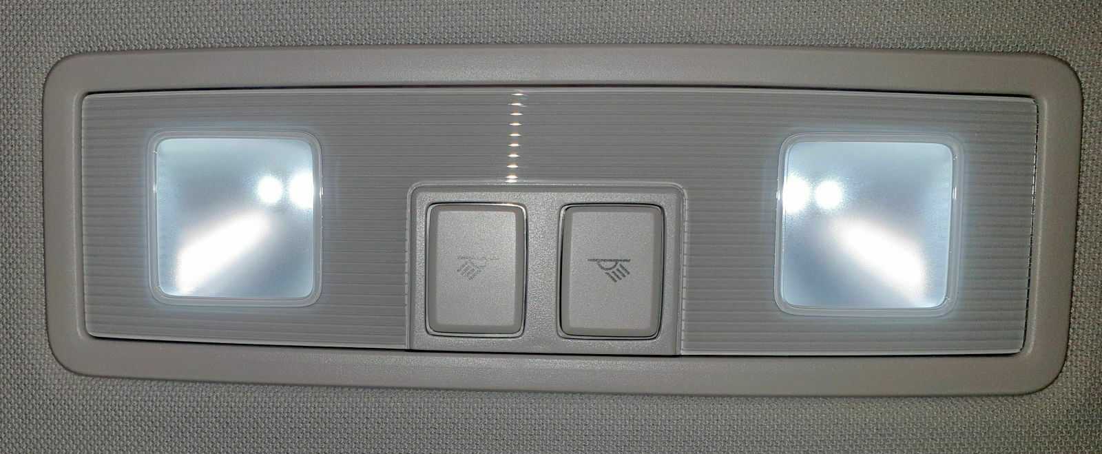

Habe mich bei den Angeboten umgeschaut und Rezensionen gelesen, die einige Mängel bei den Angeboten zutage gefördert haben, so dass ich mich für die Konstruktion LUX LED entschieden habe, die ein für den Golf 7 passend zusammengestelltes Set anbieten.
(z.B. bei ebay suchen nach: "LED Innenraumbeleuchtung VW GOLF 7 5G Innenbeleuchtung Innenlicht Set 12 SMD"😉

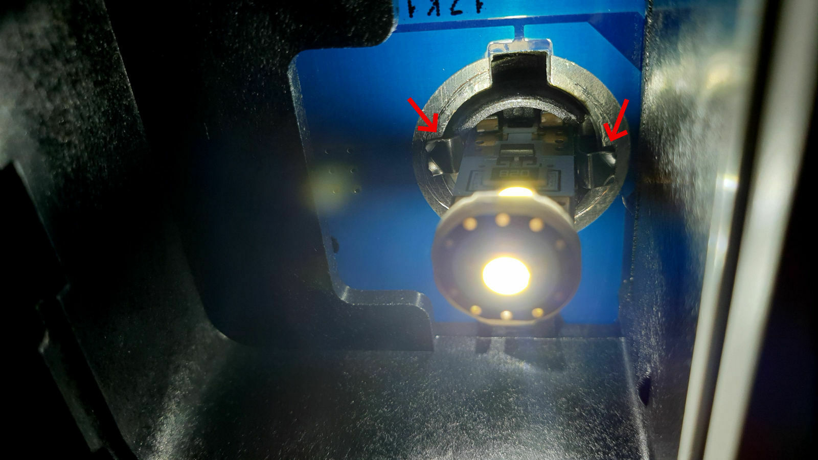

[bild=6]
Das ist sicher nicht das günstigste Set aber es ist solide gefertigt, ordentlich verpackt und von guter Qualität.
Dieser Satz enthält 12 LED-Leuchten mit Farbtemperatur 6000 k:

Da die nachgerüsteten Fußraumleuchten schon mit LEDs bestückt waren und innen nur 2 Leuchten benötigt werden, hat das Set für eine zweite Kofferraumleuchte ausgereicht und 2 Steckleuchten sowie eine Soffitte habe ich auf Reserve übrig.

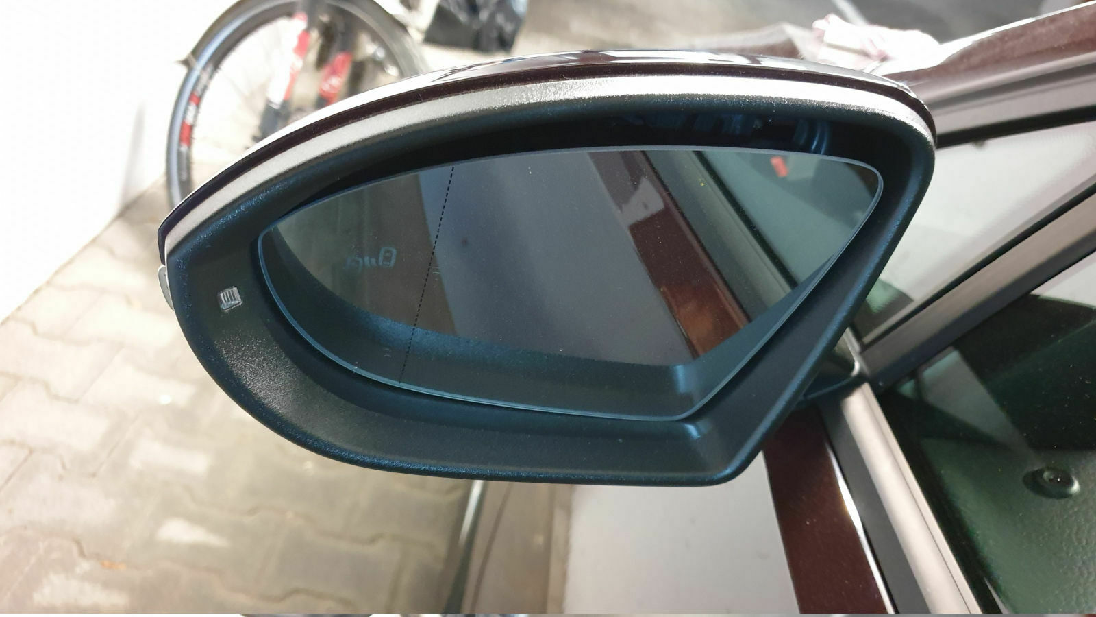

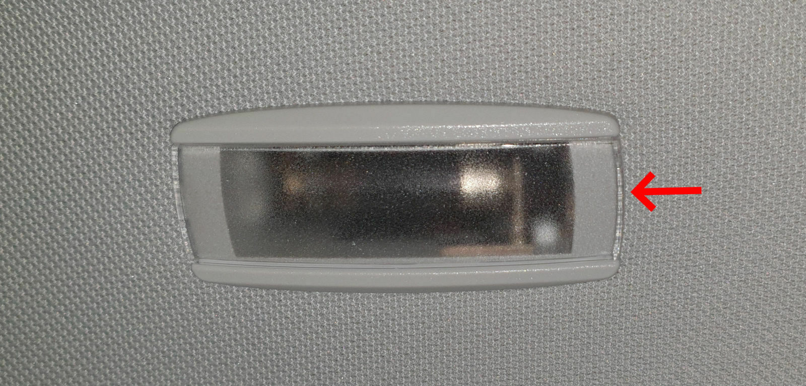

Am einfachsten gehen die Lämpchen über dem Schminkspiegel zu tauschen. Die Leuchtenhalter bekommt man sogar ohne Werkzeug raus, indem man die etwas Richtung Fahrzeugtür drückt und nach unten zieht.
[bild=1]
Die Soffitte Kontakte muss man etwas nach innen biegen, weil die mitgelieferten nicht ganz maßhaltig sind aber das ist kein Problem. Die Soffitten haben hinten einen Kühlkörper, so dass die Abwärme abgeführt werden kann und das nicht auf die Lebensdauer geht.
Den Leuchtenhalter im Handschuhfach muss man an der merkierten Stelle im Bild aushebeln, ein vorhandenes Wärmeschutzblech an den Rastnasen abclipsen und kann dann das Lämpchen (keine Soffitte) austauschen.
[bild=7]

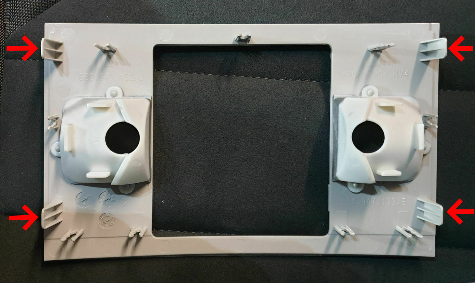

Die Blenden im Dachhimmel sind mit recht vielen Rastpunkten verankert, so dass man etwas mühe hat die Blenden abzunehmen, wenn man nicht weiß, wo die gerastet sind. Daher schaut Euch die Abbildung an, wo sich die Rastnasen befinden, um dort ansetzen zu können.
[bild=2]

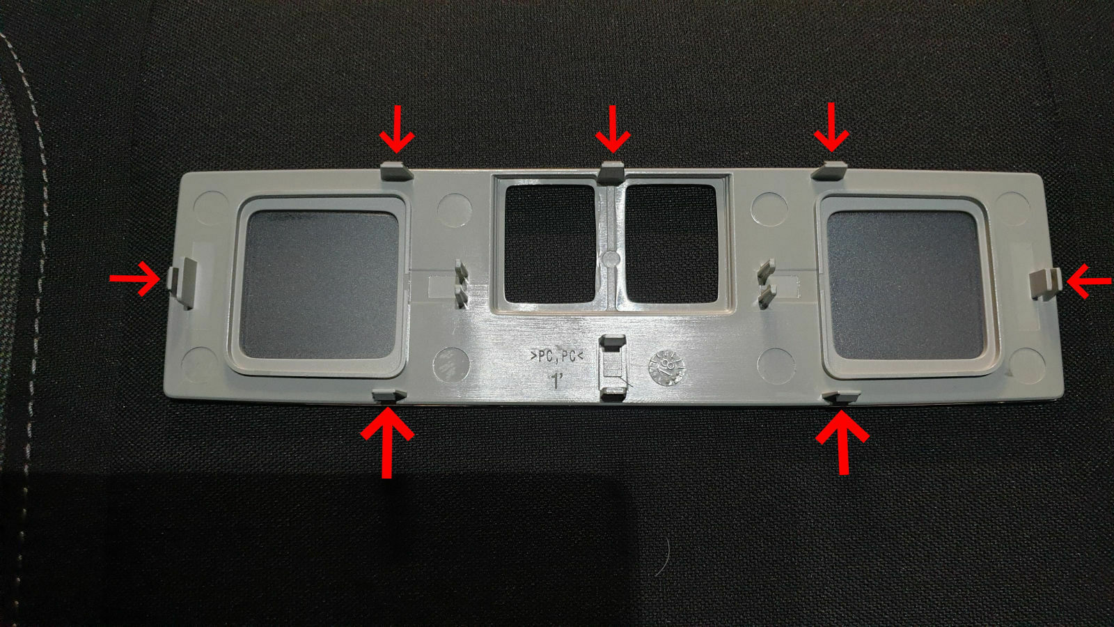

Vorne sitzen die Birnchen in einer Steckfassung. Die LEDs sind auf einer Platine gelötet und die Platine ist etwas zu dick geraten, man muss recht viel Druck ausüben, um die in die Fassung zu bringen. Dabei kann es passieren, dass ich die Kontaktflügel verbiegen und nicht mehr ordentlich mit der Leiterplatte im Dachhimmel kontaktieren. Prüft also nach dem Einführen den stabilen Sitz der LED. Wenn die etwas wackelt, dann sind die Kontaktzungen möglichweise verbogen und müssen wieder gerichtet werden, was im eingebauten Zustand der LED erfolgen sollte und auch geht. Dazu dreht Ihr die Fassung, bis die Kontaktfahne im Spalt steht und biegt die Fahne ein.
[bild=3]
Nachtrag und später erst gesehen: Es ist gar nicht so schwierig, den kompletten Einsatz rauszuhebeln, die Lampenfassung von hinten rauszudrehen, die LED einzusetzen und alles wieder zusammenzubauen. https://www.youtube.com/watch?v=UWQEPHNn0RE

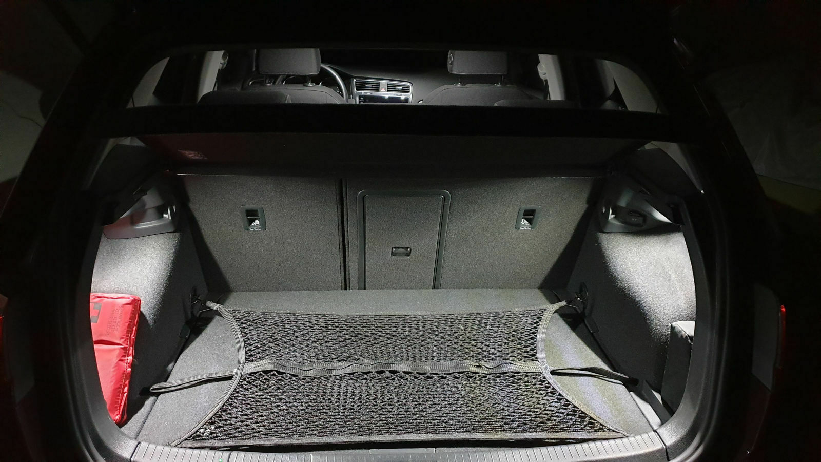

Im Kofferraum ist das rausnehmen des Leuchtenhalters auch sehr einfach und der Einsatz der langen LED- Soffitte nach Biegen der Kontakte sehr schnell erledigt.
[bild=9]

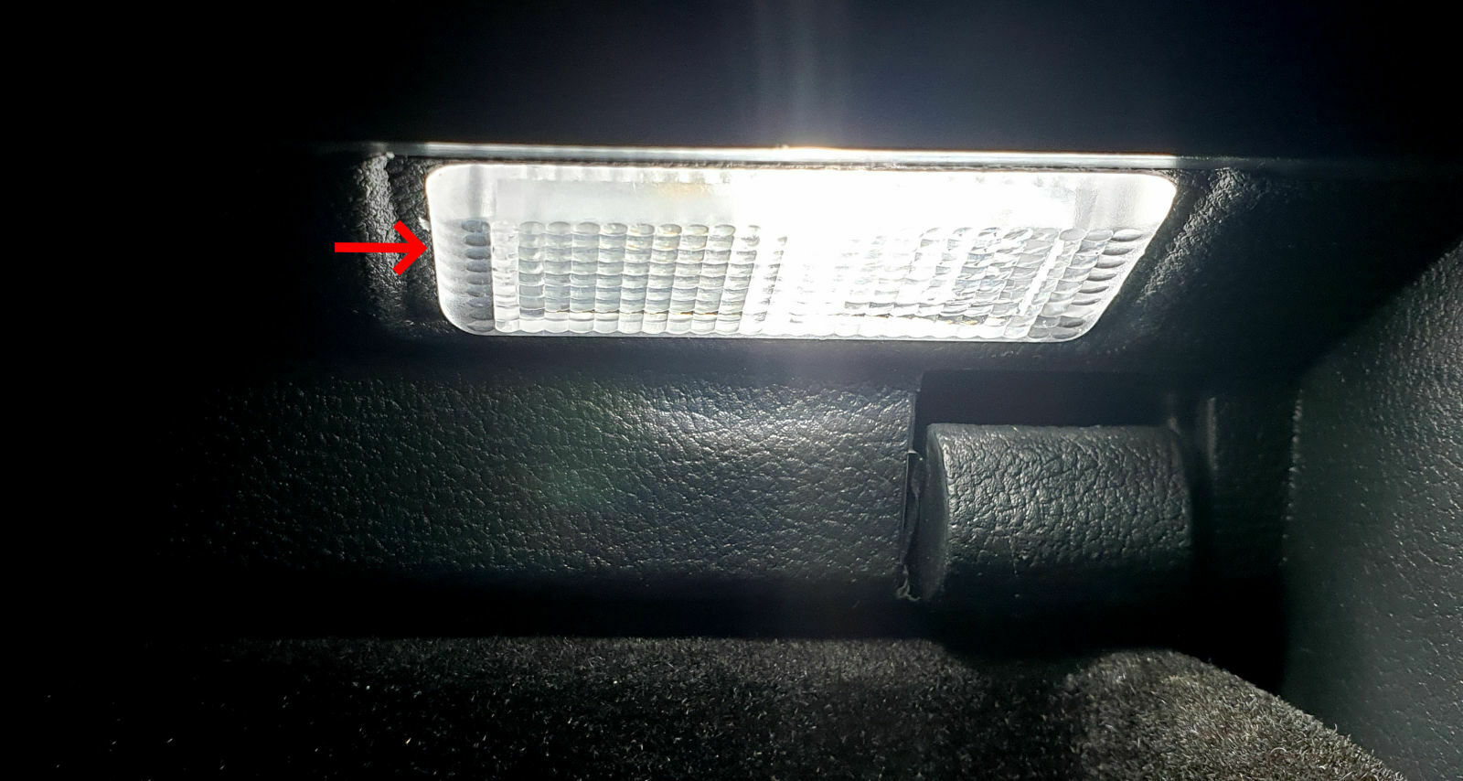

An Streuscheiben mit Perlen (Kofferraum, Handschuhfach), bricht sich das Licht etwas und resultiert in gelb\weiße Streifen. Ist nicht ganz schön aber man kann sich dran gewöhnen bzw. es fällt einem irgendwann nicht mehr auf.
Wenn man vorne richtig viel Licht braucht, aktiviert man die Schminkspiegelleuchten dazu. Einfach genial wie hell das wird.
Aber auch hinten kann man das Licht gut nutzen um auch etwas zu sehen.
Und der beidseitig geflutete Kofferaum ist ebenfalls sehr von Nutzen.
[bild=5]
