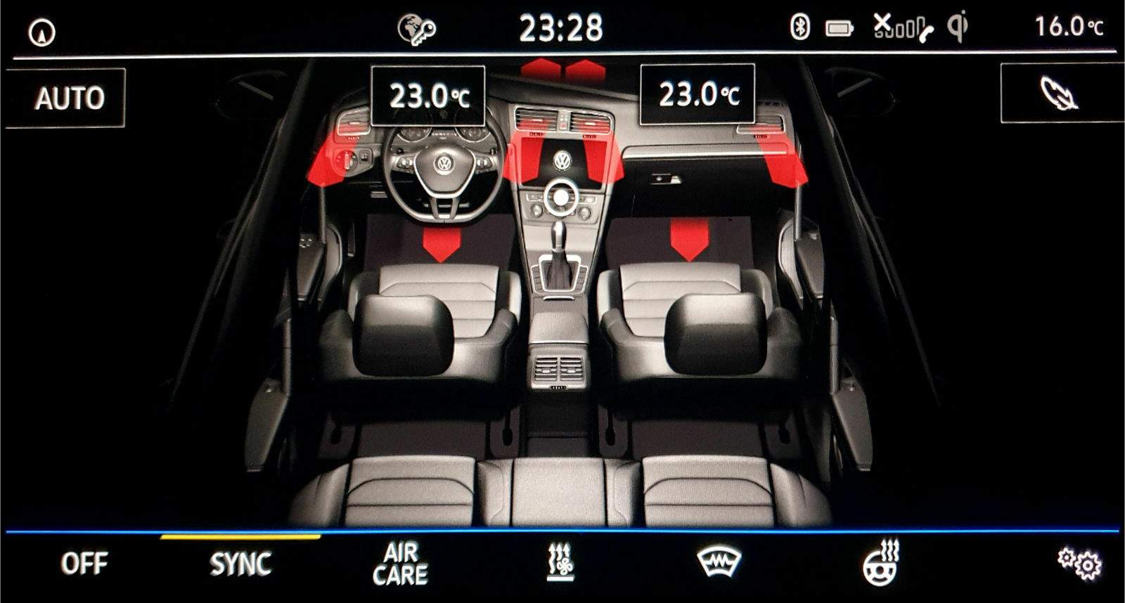

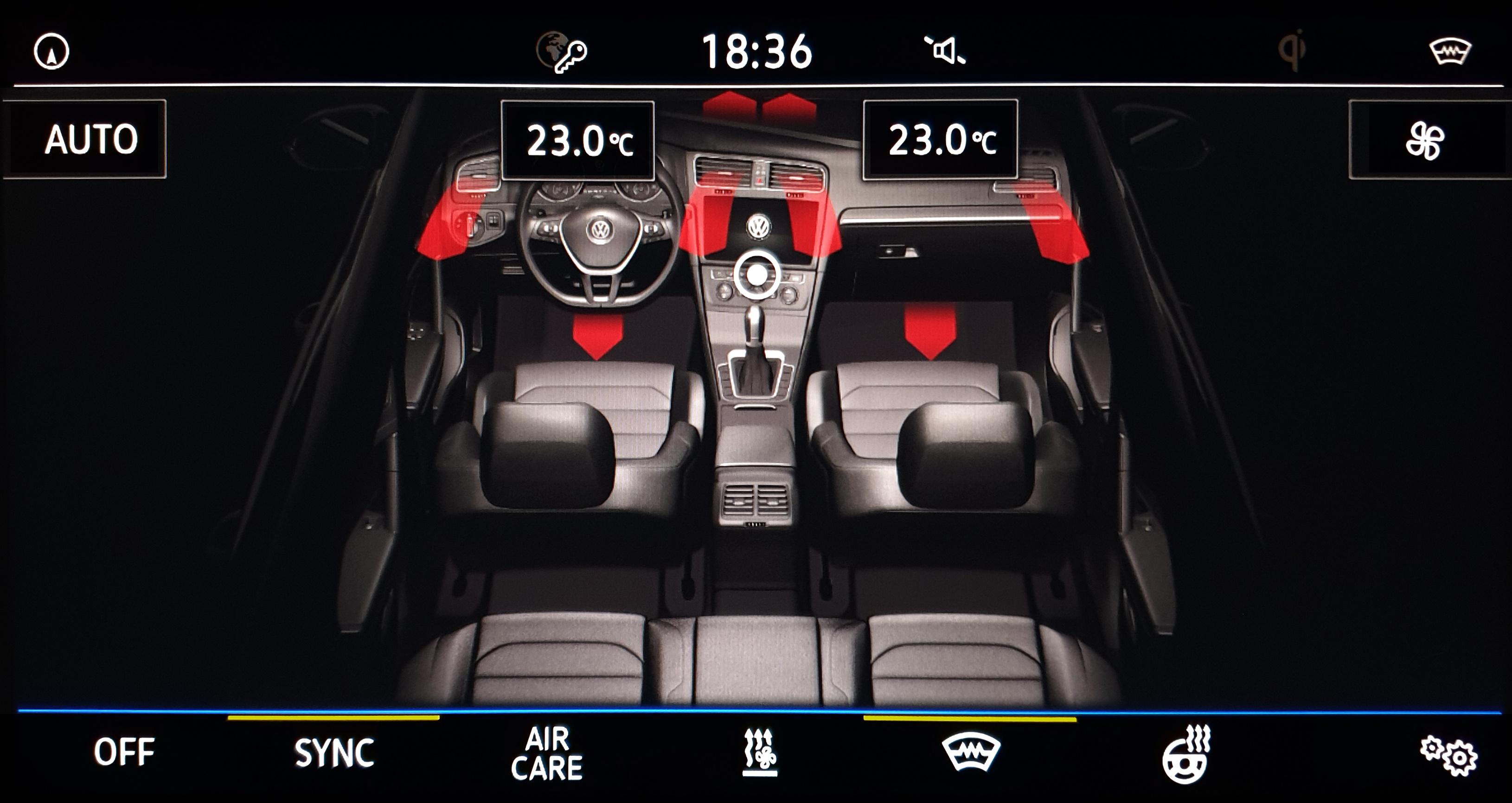

Motivation
Im gebraucht erworbenen Golf 7 1.4 TGI Facelift aus 05/2018, der sonst super ausgestattet ist, war nur die Climatic verbaut, ähnlich wie ich die vom Golf III schon kannte und bei der man ständig die Temperatur und Luftstromverteilung nachjustieren musste, damit das Klima angenehm bleibt.
Das war eine unangenehme Komforteinbuße, die es zu beheben galt.
Es stellte sich die Frage, welcher Aufwand getrieben werden muss, um die manuelle Climatic gegen eine automatische Climatronic hochzurüsten.
Analyse
Im Buch "So wird's gemacht" konnte ich schon einige Informationen zusammentragen und im Internet gab es noch ergänzende. Aber eine vollständige Abhandlung was alles nötig ist und wie der Einbau erfolgen muss, gab es nicht. Die Informationen waren einfach nicht ausreichend.

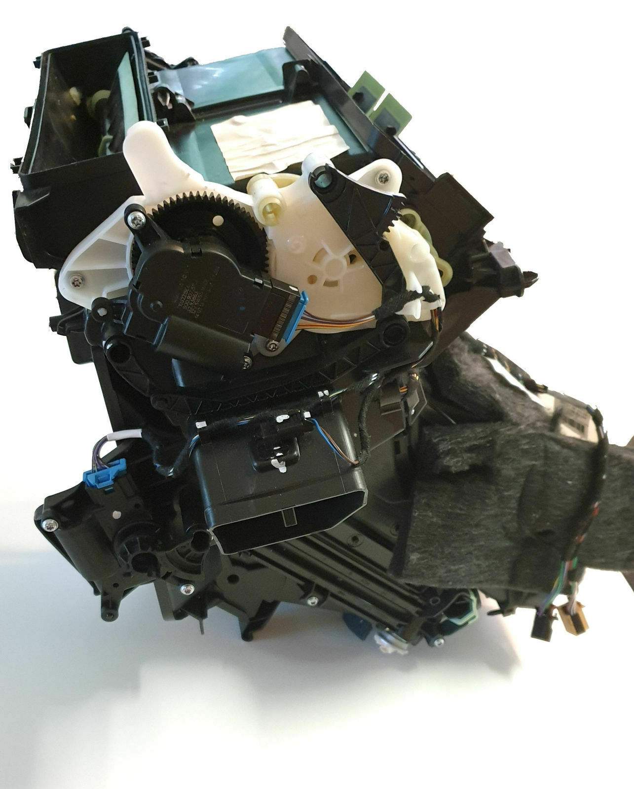

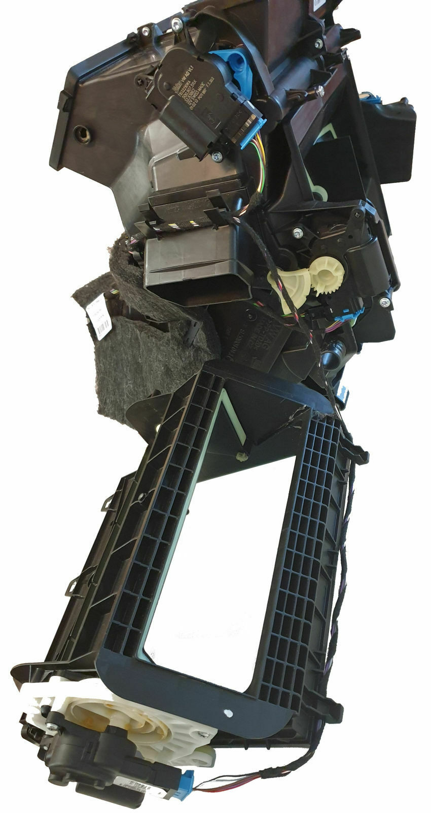

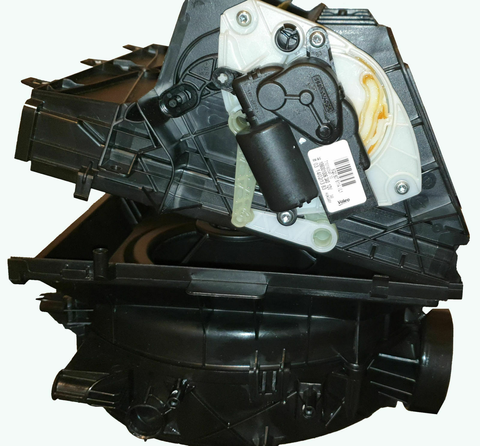

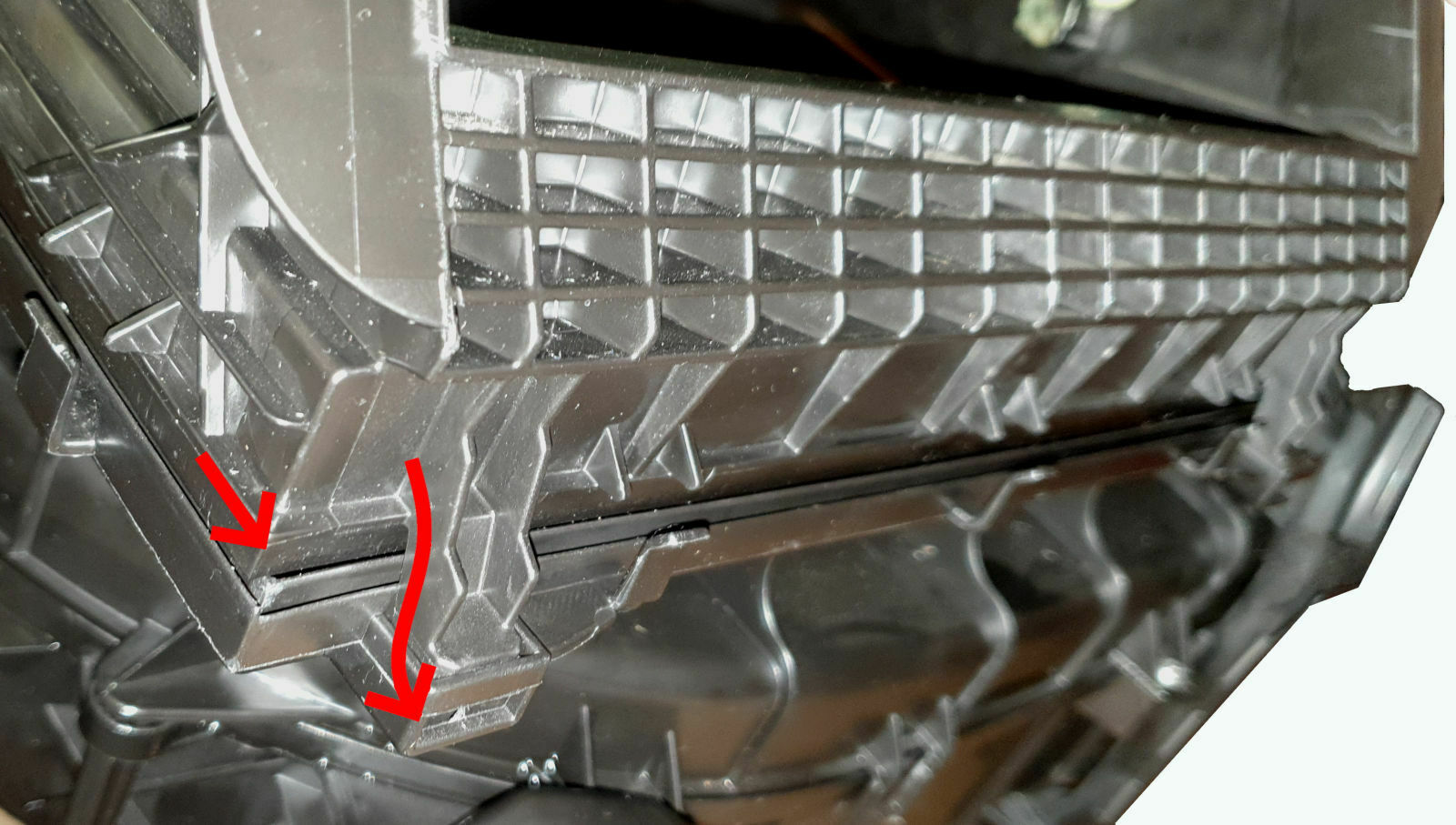

Habe mir für die weitere Analyse bei eBay einen Klimakasten geschossen und diesen zerlegt. Damit konnte ich das Bild mit den anderen Informationen vervollständigen und ans Werk gehen.
Für eine getrennte Temperatureinstellung rechts und links, hätte man die komplette Armaturentafel abnehmen und auch das Kältemittel und die Kühlflüssigkeit ablassen müssen, um den Kasten mit den getrennten Klappen für rechts und links auszutauschen.

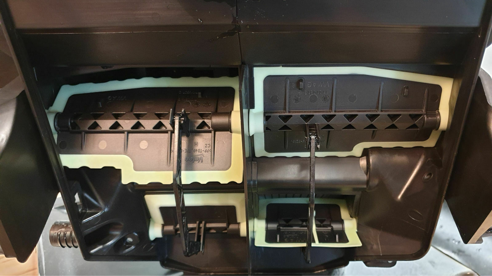

Temperaturklappen für rechts und links getrennt und werden über eigene Motoren betätigt. Bei der Cliamtic sind die Klappen durchgehend und damit nicht getrennt einstellbar.
Da ich den Umbau selbst vornehmen wollte, wäre das somit nicht gegangen. Da wäre viel Werkstattarbeit dabei und man hätte das Auto nach Entnahme des Kältemittels abschleppen müssen. Unter Verzicht auf die getrennte Temperaturregelung, die mir nicht so wichtig ist, kann man aber alles ohne weitere Hilfe selber erledigen.

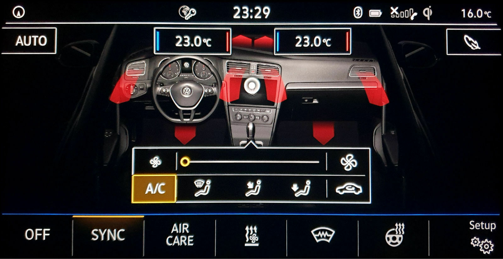

Die Idee war, der Climatronic alles anzubieten, was die an Anschlüssen und Signalen benötigt, so dass die nichts davon merkt, dass die Temperaturklappe für die rechte Seite gar nicht betätigt wird.
Und das ist möglich.

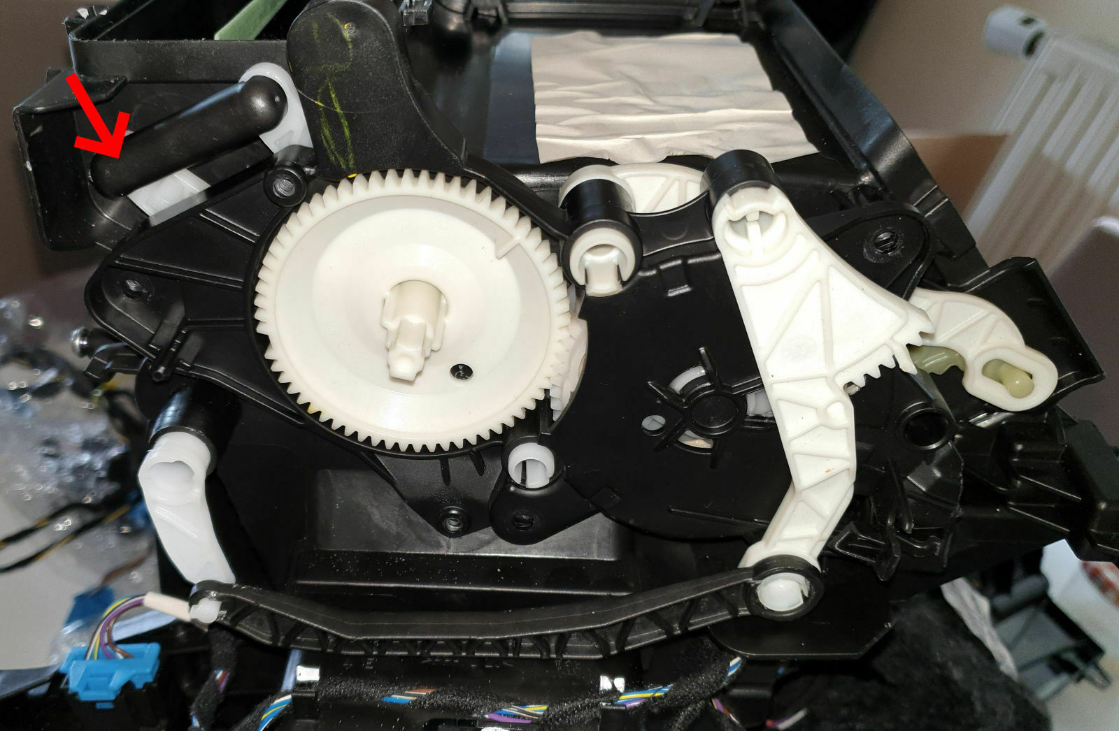

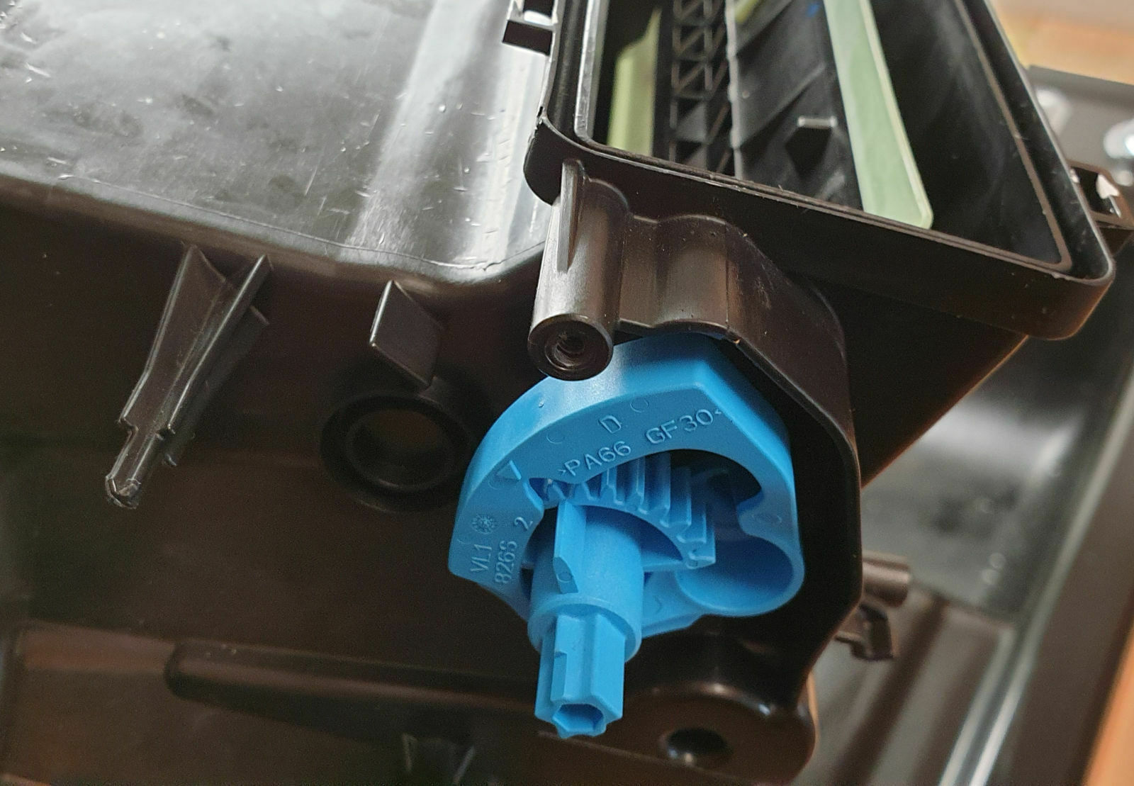

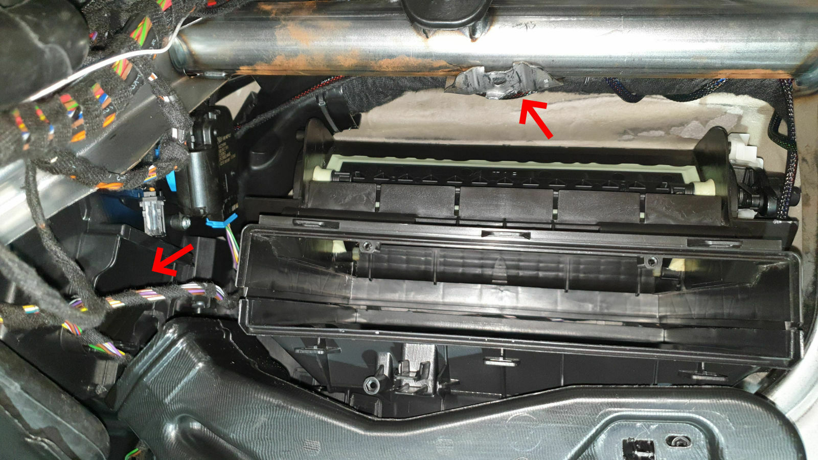

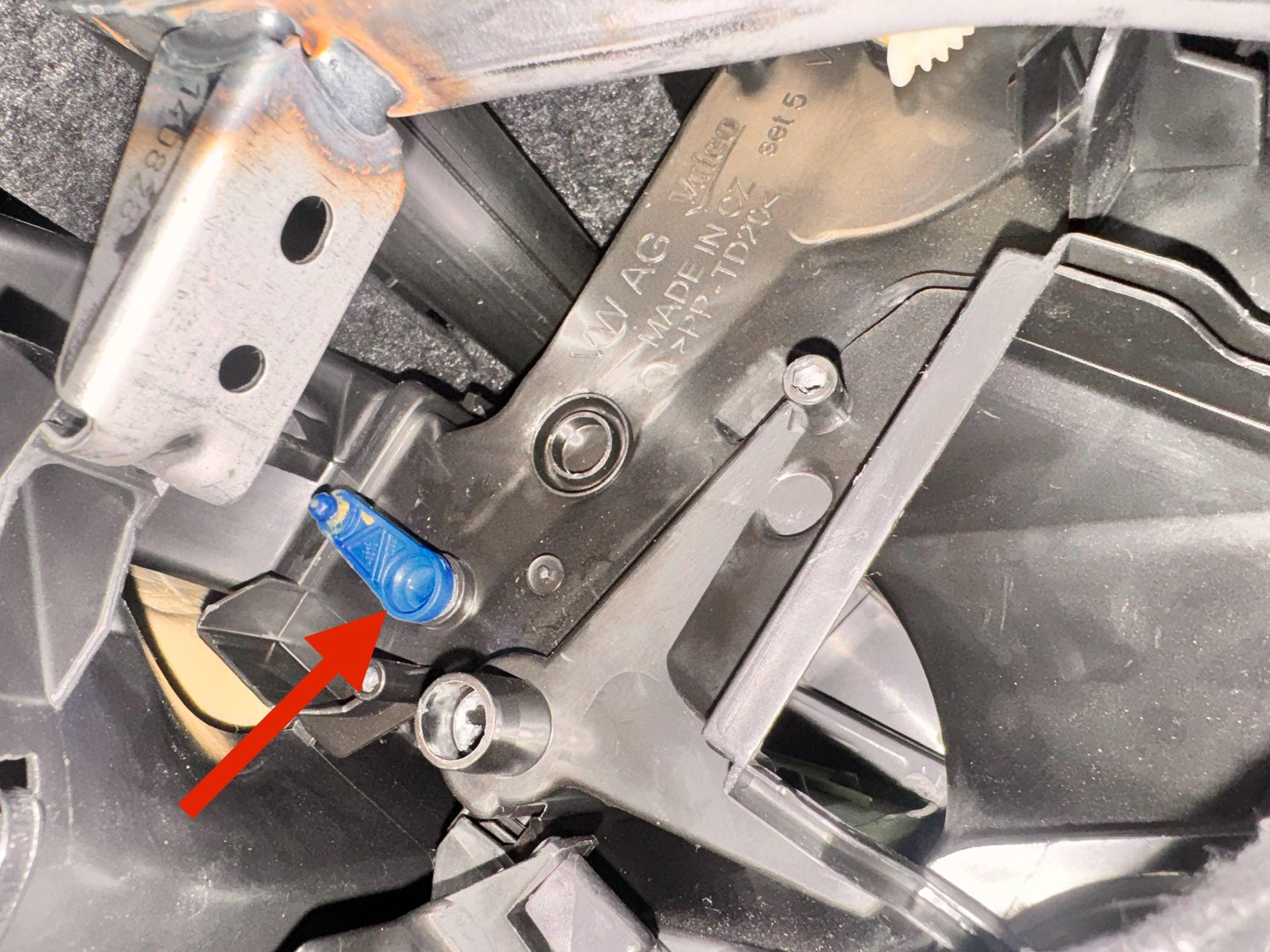

Bei der Climatic wird die Defrosterklappe von der linken Seite über die Steuerplatte der Luftverteilung mit bedient und ist somit nicht unabhängig einzustellen wie bei der Climatronic.
- Für die unabhängige Betätigung der Defrosterklappe ist rechts die Motorhalterung vorhanden und der Motor sowie die blauen Antriebsteile lassen sich nachrüsten. Diese Klappe ist auch bei der Climatronic durchgehend. Auf der linken Seite muss man dann noch einen Stellhebel von der Steuerplatte abtrennen.
- Für die Temperaturklappe rechts, ist die Motorhalterung ebenfalls vorhanden. Die Betätigung der Klappe würde aber mit der linken Seite kollidieren, da die Klappe bei der Climatic durchgehend und somit nicht einzeln zu betätigen ist. In dem Fall koppelt man den Motor einfach nicht an der Achse an und lässt den frei mitlaufen.

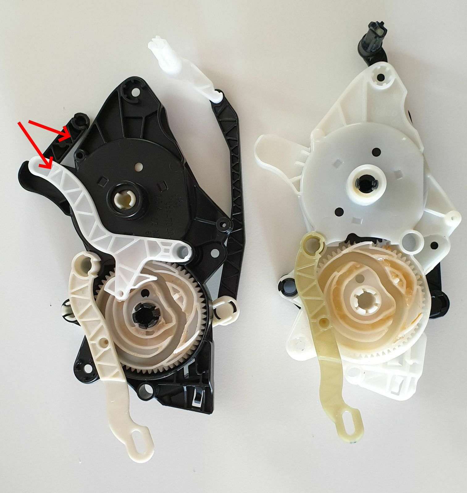

- Auszutauschen ist links die Steuerplatte für die Luftverteilung, da das Zahnrad nicht den benötigten Motoranschlag hat.
- 3 Temperatur- und diverse andere optionale Sensoren sind nachzurüsten und die Climatronic Bedieneinheit samt Blende auszutauschen.
- Um es zu perfektionieren, wäre auch der Ansaugschacht gegen einen mit Staudruckklappe zu tauschen.

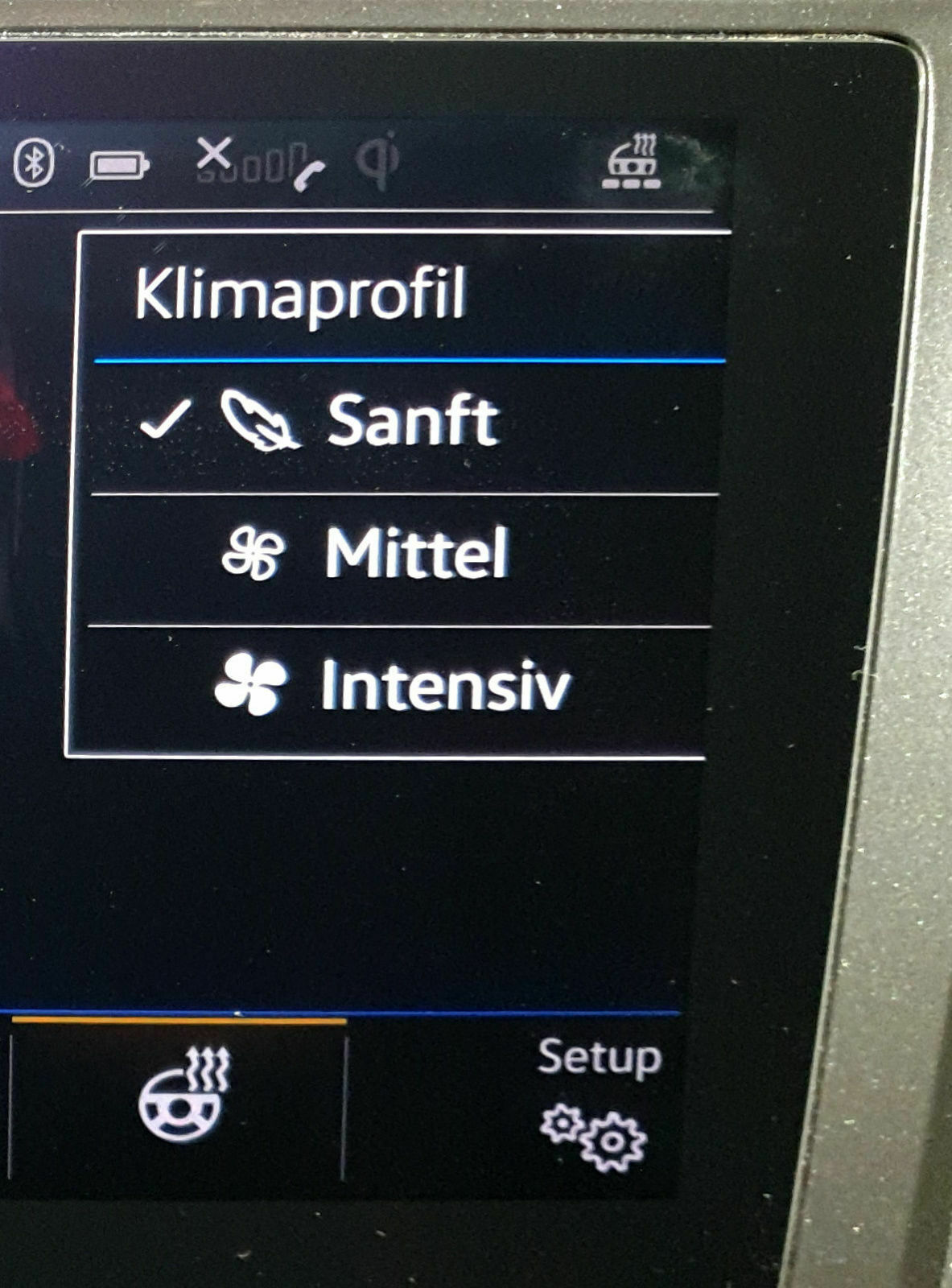

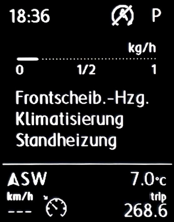

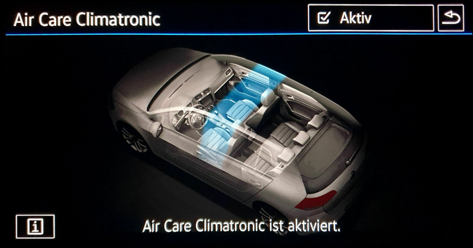

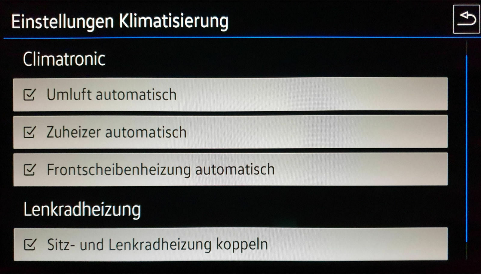

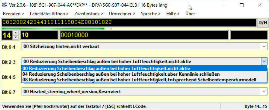

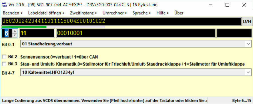

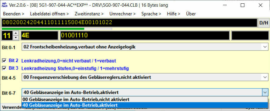

Die Climatronic ist was die anzuschließende Sensorik angeht zum Teil konfigurierbar (optionale Teile sind unten angegeben). Damit das Klima optimal ausgeregelt werden kann, habe ich alles verbaut was geht aber man kann auf Teile zunächst verzichten oder diese später verbauen, zum Teil muss aber das Auto wieder zerlegen werden.

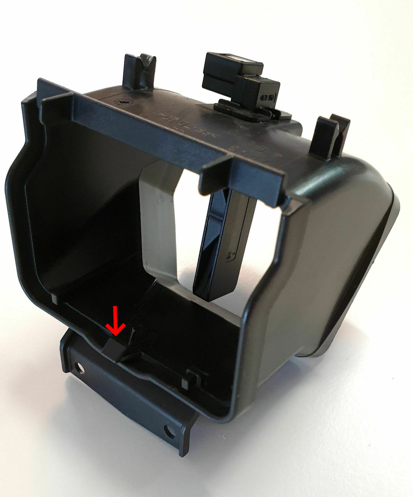

  • Luftführungskanal Fußraumausströmer Fahrerseitig: 5Q0 898 147

  • Ansaugschacht mit Umluft- und Staudruckklappe (Optional) : 5Q0 898 304
  • ---- Verstelleinheit: 5Q0 898 141 B

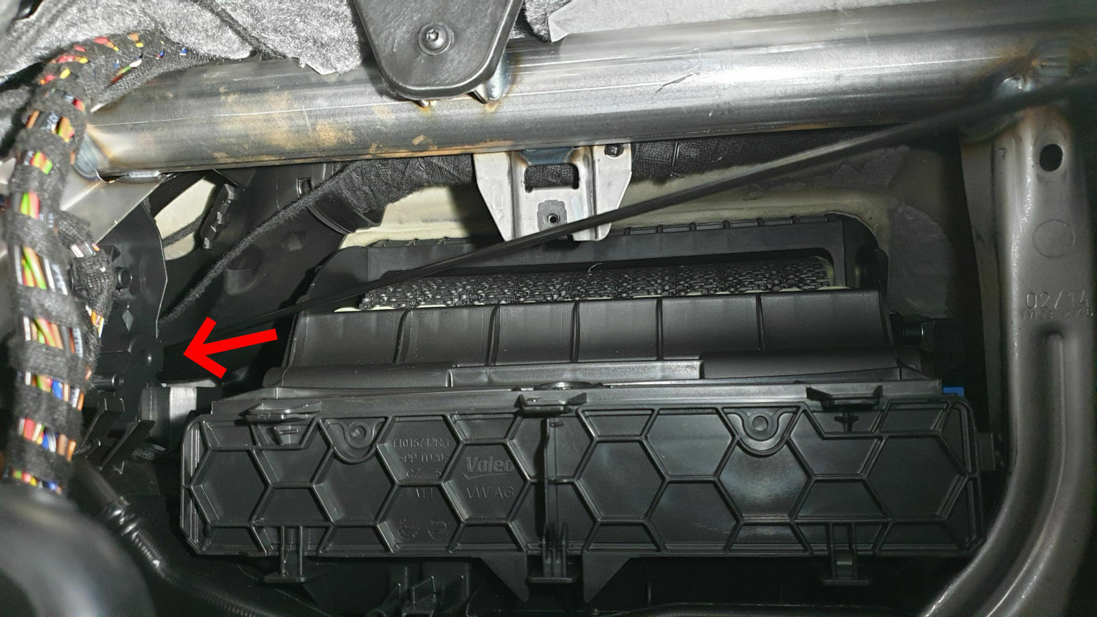

Der Kasten mit Umluft- und Staudruckklappe usw. kann wahrscheinlich entfallen, da man im Climatronic Steuergerät auch den Kasten der nur die Umluftklappe enthält codieren kann.
Die Staudruckklappe dient dazu, bei schneller Fahrt den einfließenden Luftstrom zu bremsen, wenn weniger der kalten Luft einfließen soll als gewünscht.

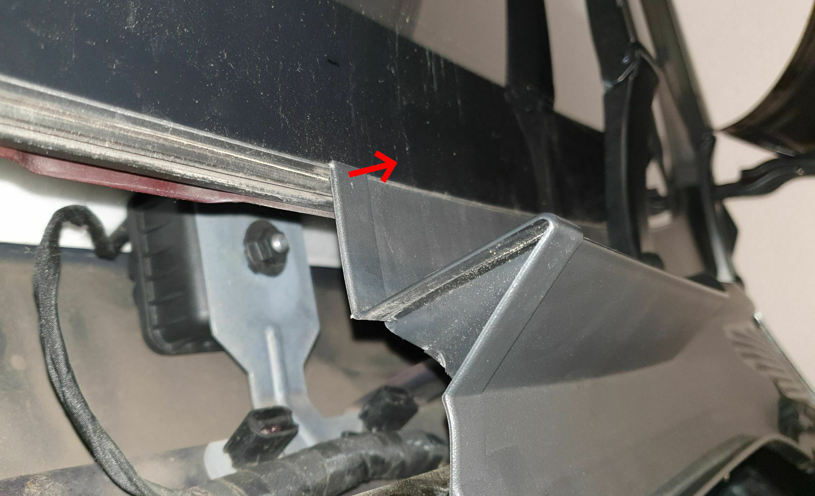

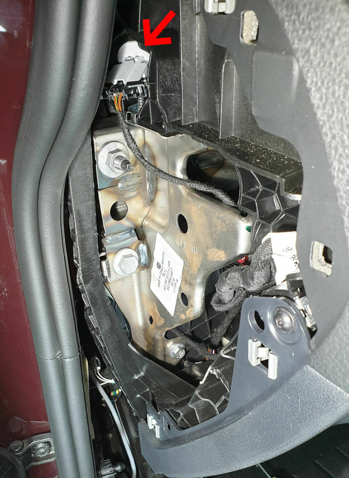

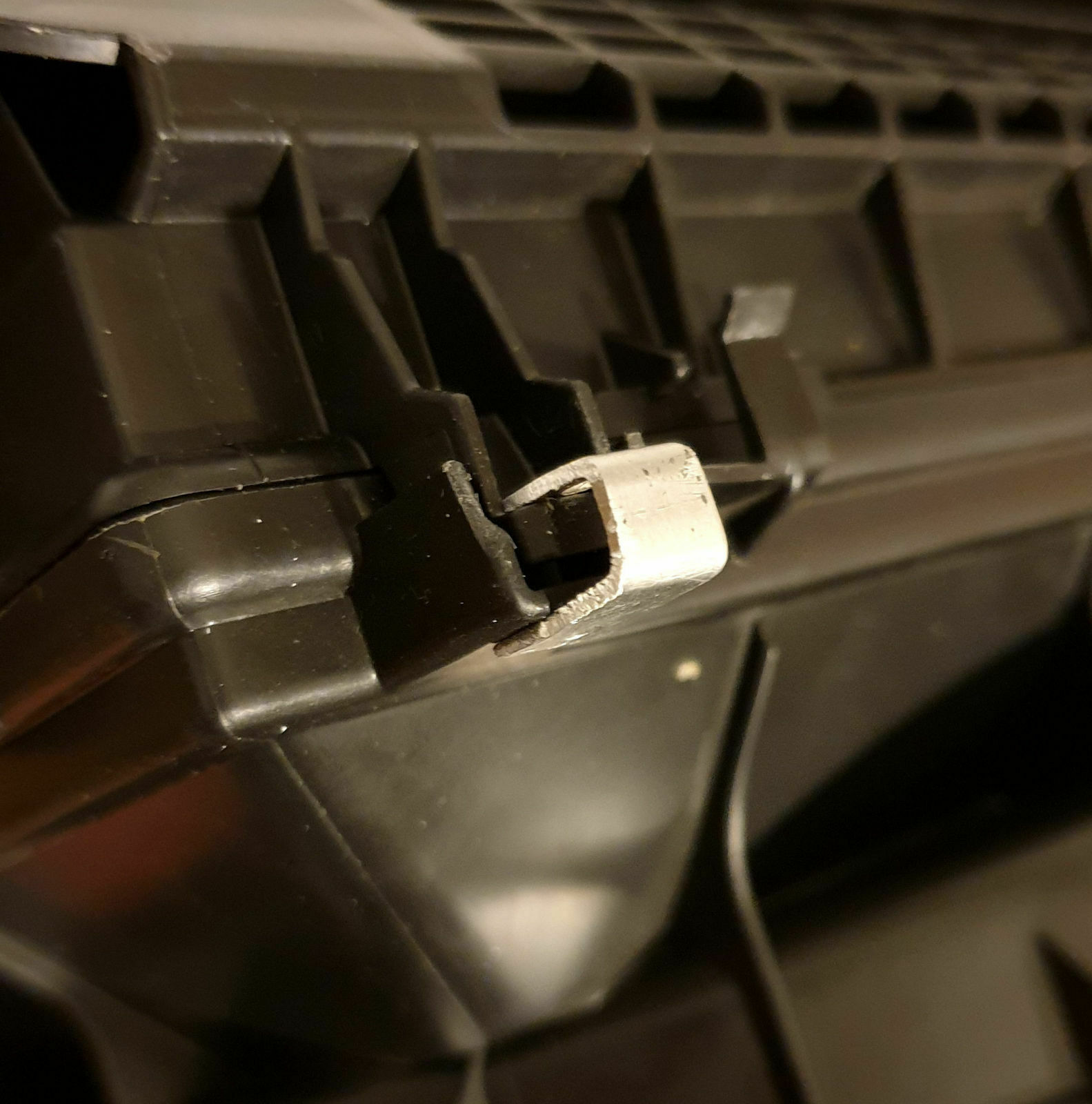

Der Einbau dieses Kastens ist der schwierigste Teil und dazu muss das Halteblech für das Handschuhfach aus dem Weg gebogen werden und es besteht Bruchgefahr.

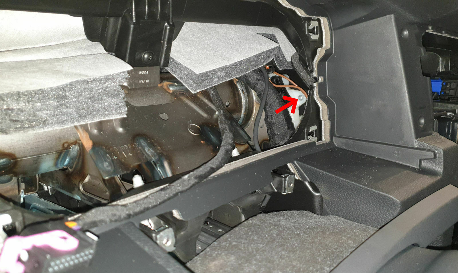

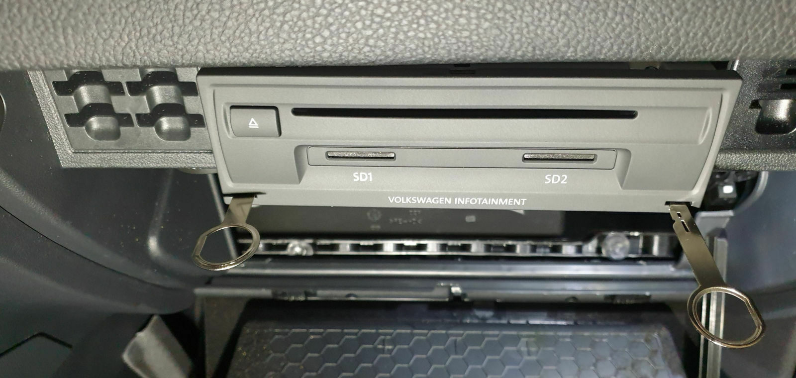

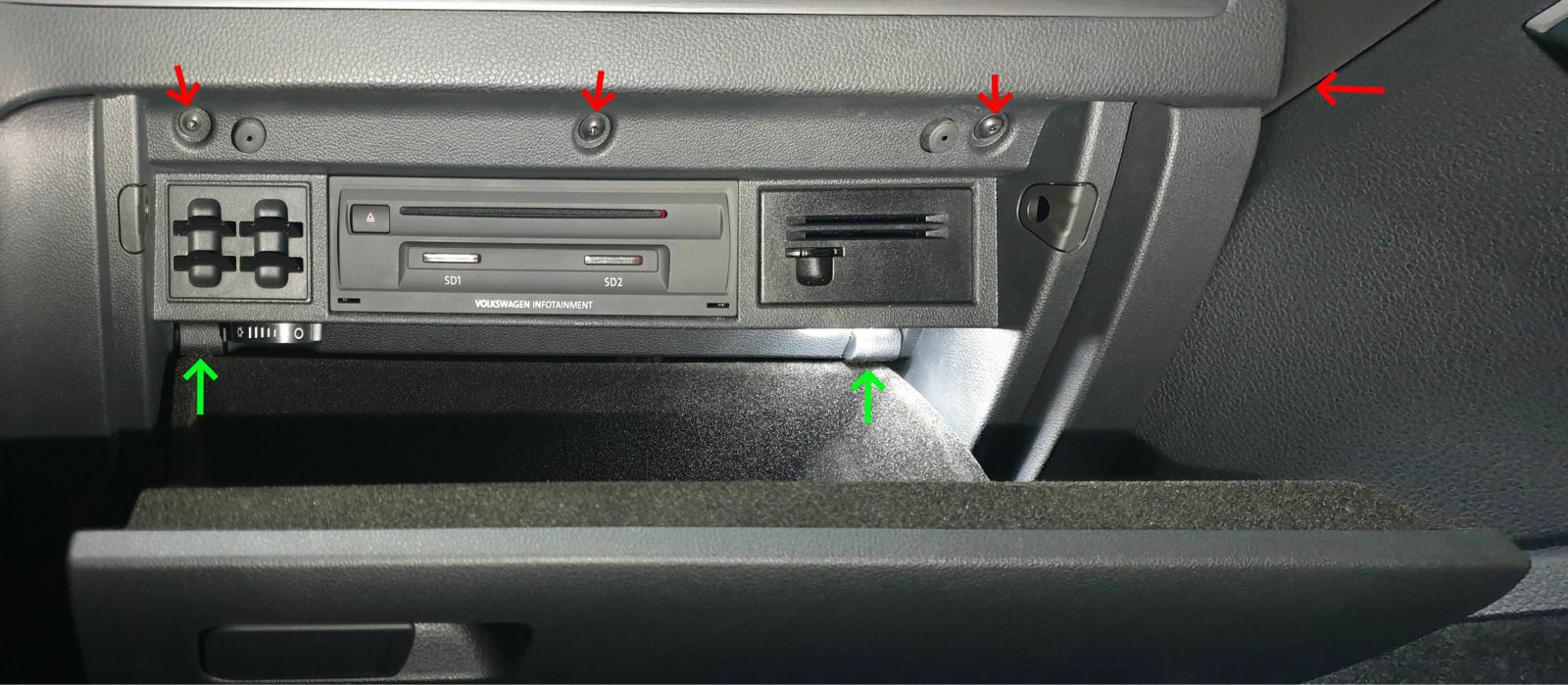

Handschuhfach ausbauen
Zum Ausbau des Handschuhfachs, muss die Main-Unit abgezogen und abgesteckt werden, um an die dahinter liegende, tiefsitzende Schraube zu gelangen.
Main-Unit abziehen

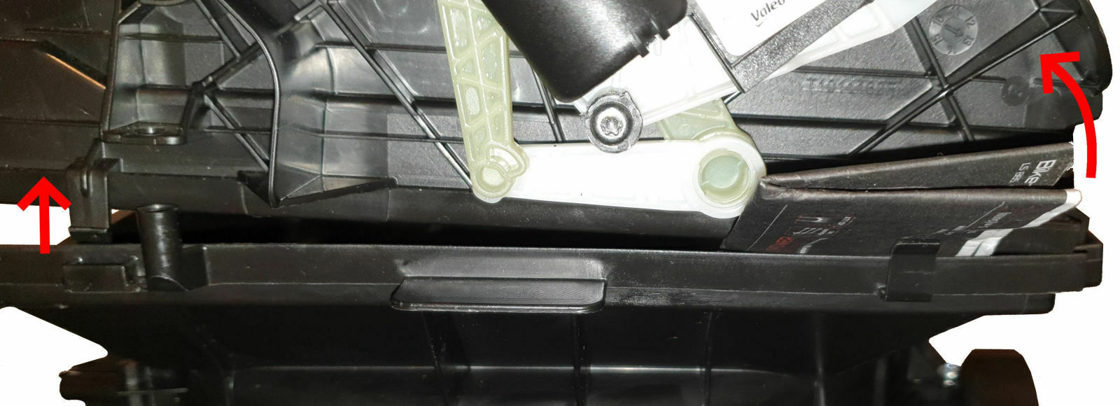

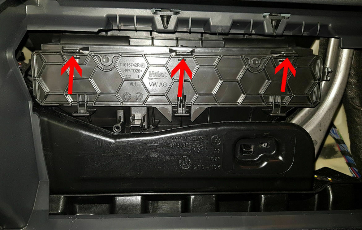

Man bringt das Handschuhfach in die Servicestellung die dazu benutzt wird, den Luftfilter auszutauschen. Dazu drückt man kräftig an den grün markierten Rastungen. Unter dem Handschuhfach sollte nichts Scharfkantiges liegen, damit die Klappe nicht verkratz wird.
Rechts gleitet ein Zahngestänge für das gedämpfte öffnen raus.
Handschuhfach in Servicestellung bringen .... Zum Handschufachaushängen einen Schraubenzieher
und ausbauen. Eine Schraube befindet sich .. in der Nut ansetzen, senkrecht hochschieben,
rechts unter der Seitenklappe. .................... so dass Stiel unter Entriegelung greift und dann
............................................................... Schraubenzieher nach oben kippen.
Danach entnimmt man 6 Schrauben. Der Stecker von der Beleuchtung ist abzuziehen und der Schlauch zur Kühlung des Handschuhfachs abzutrennen.
Die Fußraumabdeckung ist mit 2 Plastikstiften fixiert, die herausgezogen werden können.
Handschuhfach und Fussraumabdeckung ausbauen

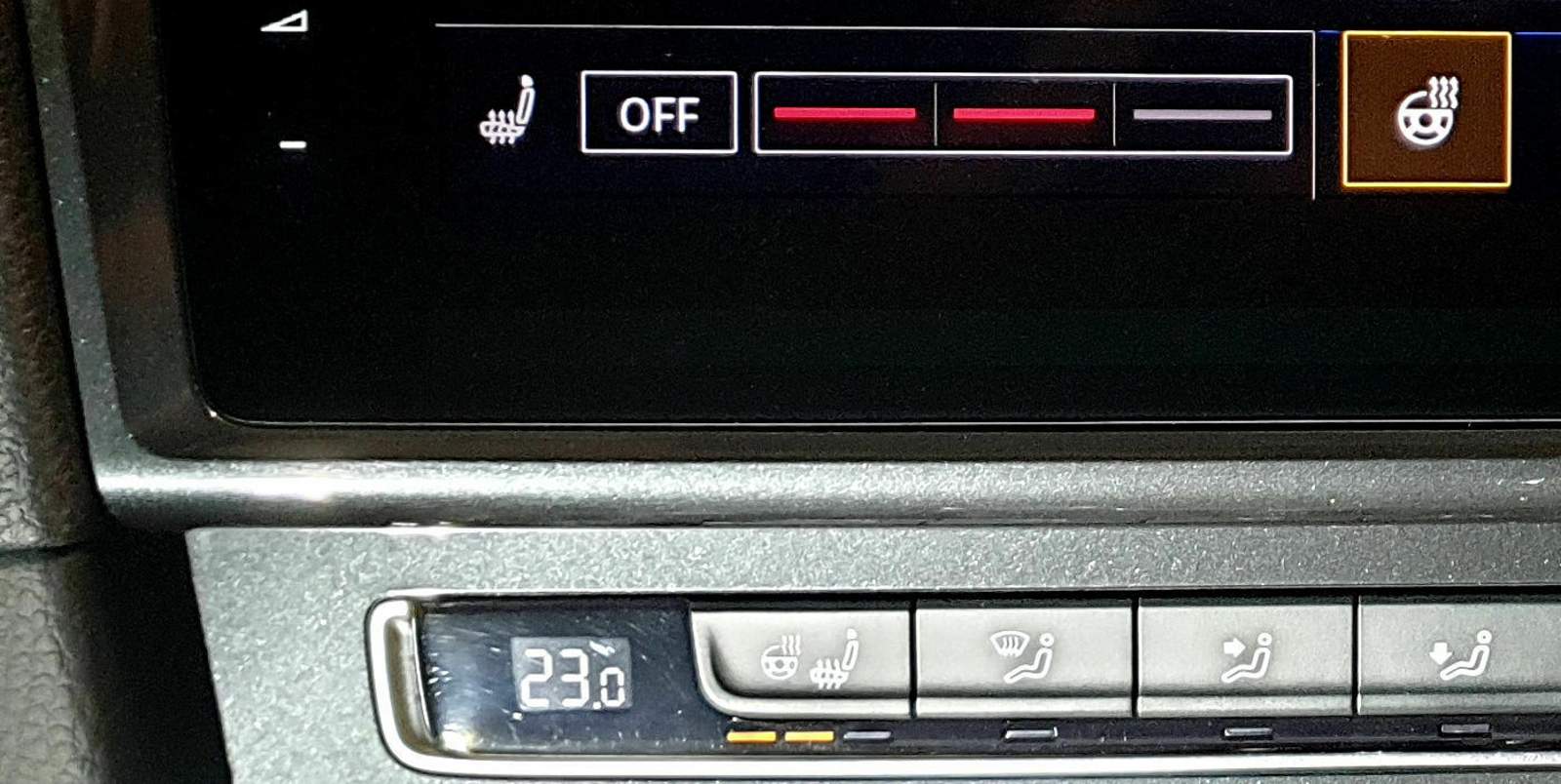

Climatic ausbauen

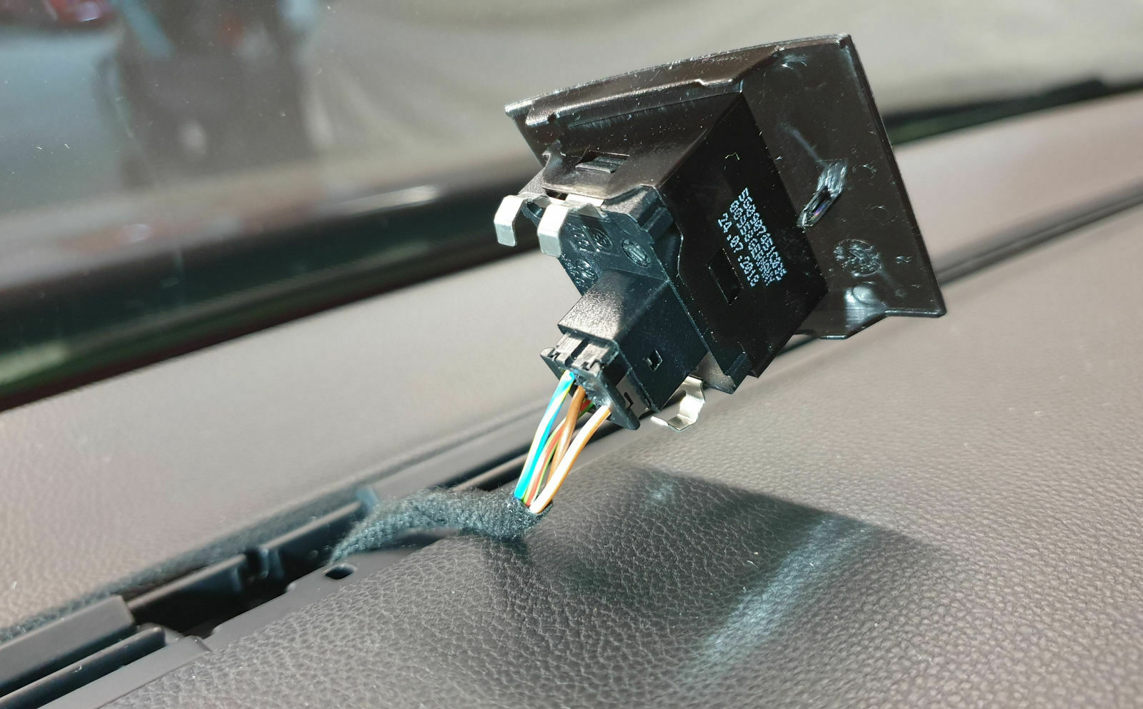

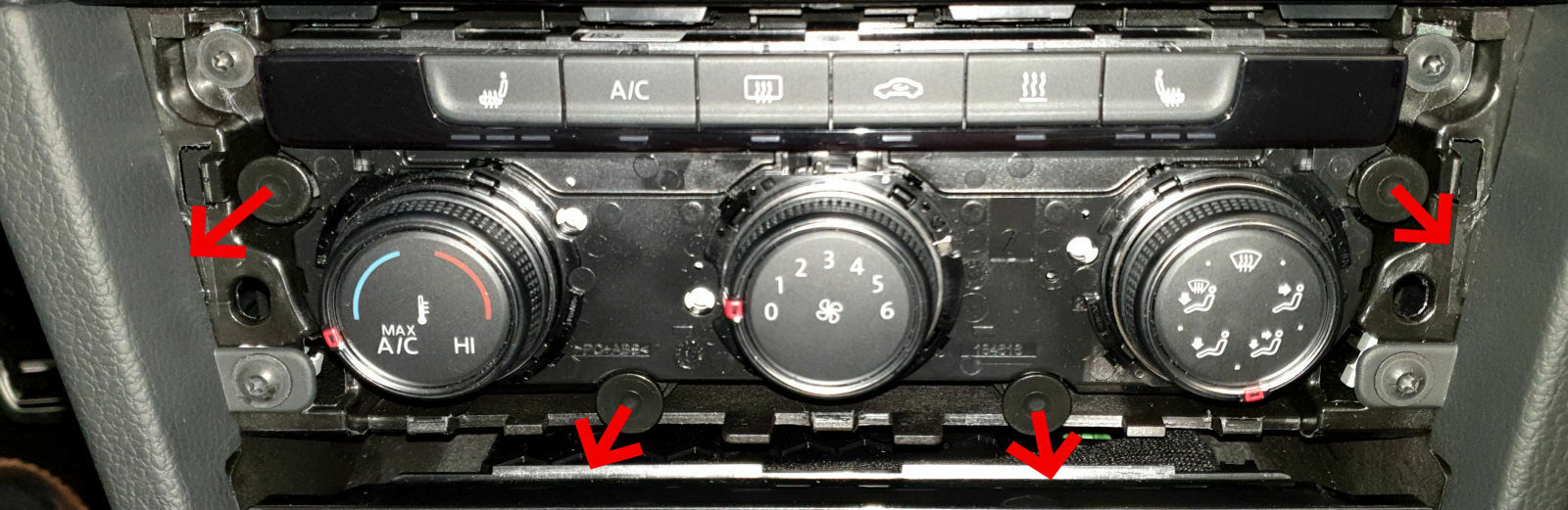

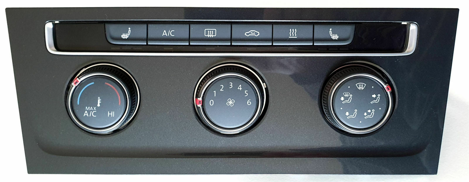

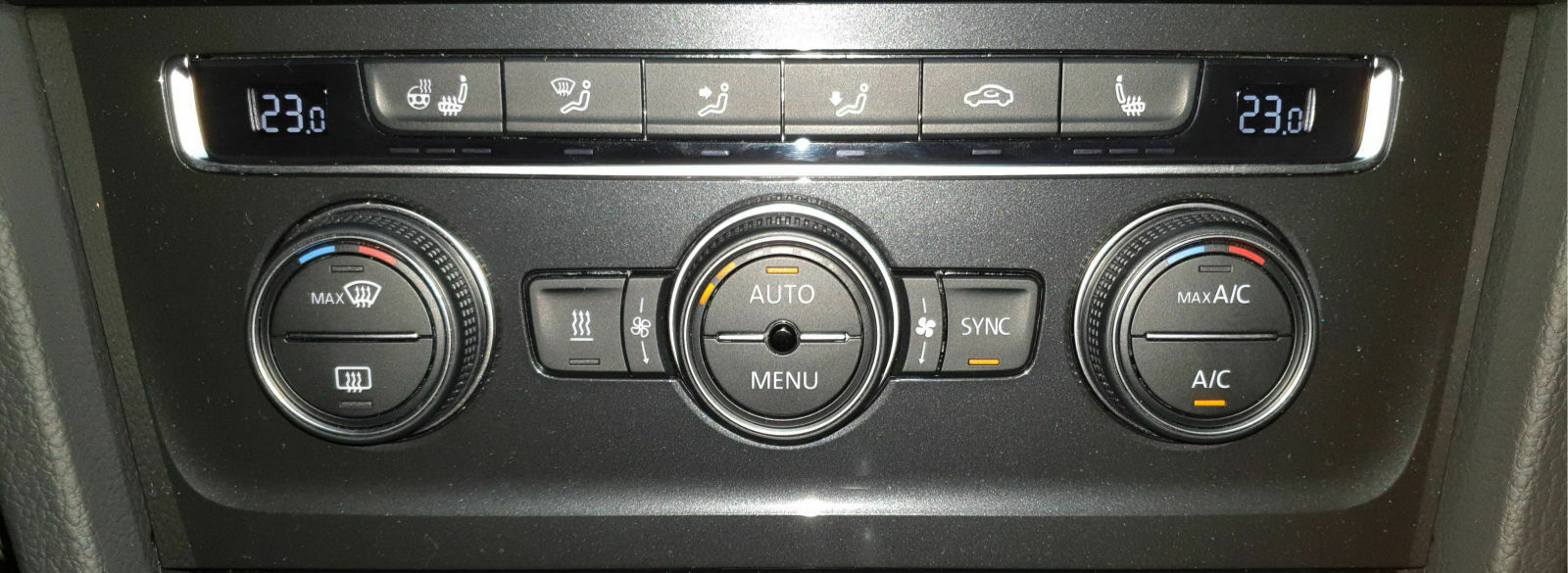

Zum Ausbau muss man die Blende abnehmen. Dazu schließt man die Abdeckung der Ablageschale halb und clipst die von unten ab. Die Climatic ist mit 4 Spreizdübel fixiert, die man mit den Fingern einige mm ziehen kann. Die Climatic lässt sich dann vorziehen, die Stecker entriegeln und ziehen.
Climabedienteil abnehmen

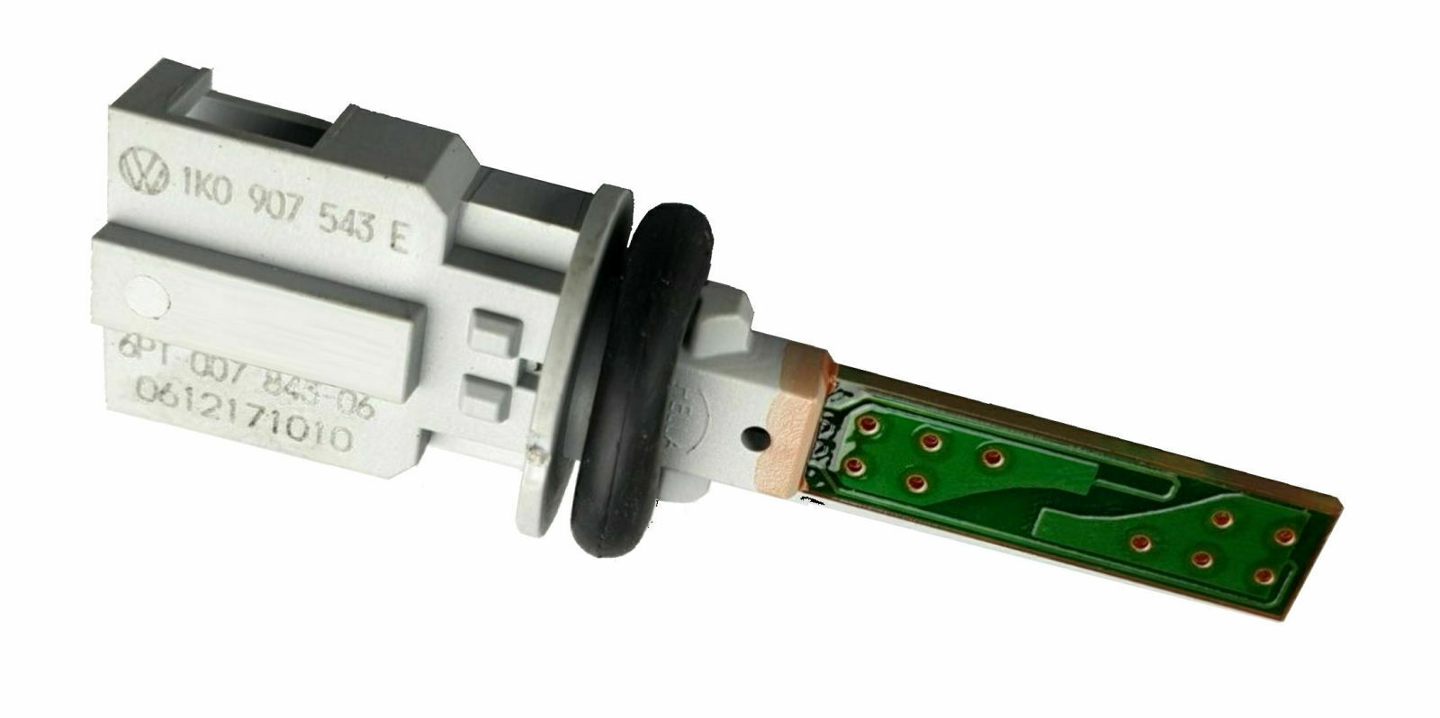

SensorenAusströmtemperaturgeber
Die Temperaturfühler muss man hinter der Seitenklappe bestücken. Dazu ist ein Abdeckstopfen abzunehmen und der Temperaturfühler einzusetzen. Die Leitungen sind zum Stecker T29c des Klimabedienteils zu führen.

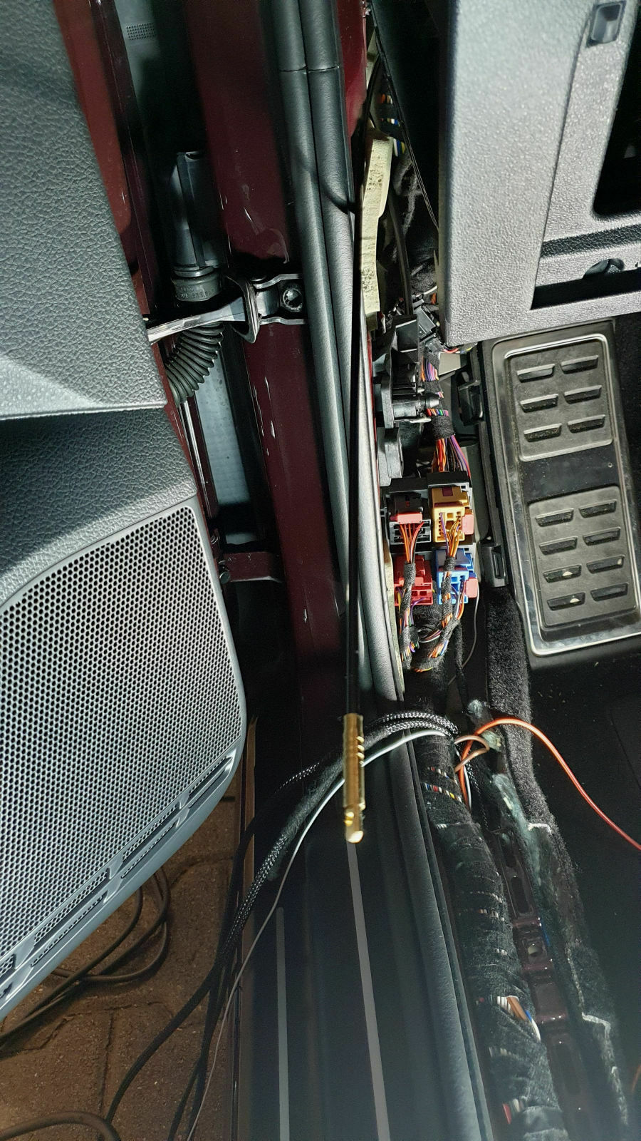

Das linke, angefertigte Kabel habe ich mit einer Einzugshilfe hinter der Armaturentafel am Trägerrohr entlang nach rechts durchgezogen und zum Klimabedienteil runtergeleitet.
Durchzugshilfe
Durchzugshilfe am Eck mit einem Haken fassen und bis nach Vorne ziehen
Temperaturfühler 1K0907543E, links
Ausströmtemperaturgeber links\rechts 1K0907543E, Stecker 3B0972702
G150 Ausströmtemperaturgeber links
T2do\2 -Gelb\Grün > T20c/13
T2do\1 -Violet\Grün > T20c/17
G151 Ausströmtemperaturgeber rechts
T2dp\2 -Violet\Schwarz > T20c/14
T2dp\1 -Violet\Grün > T20c/17

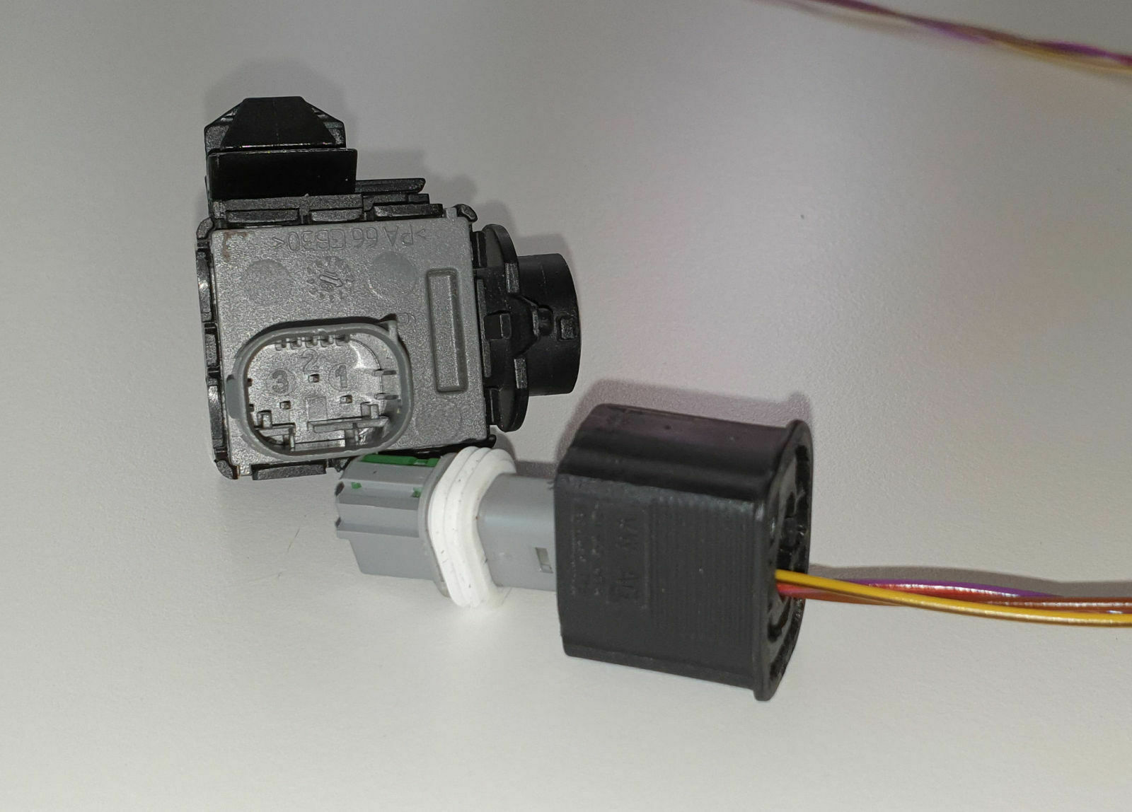

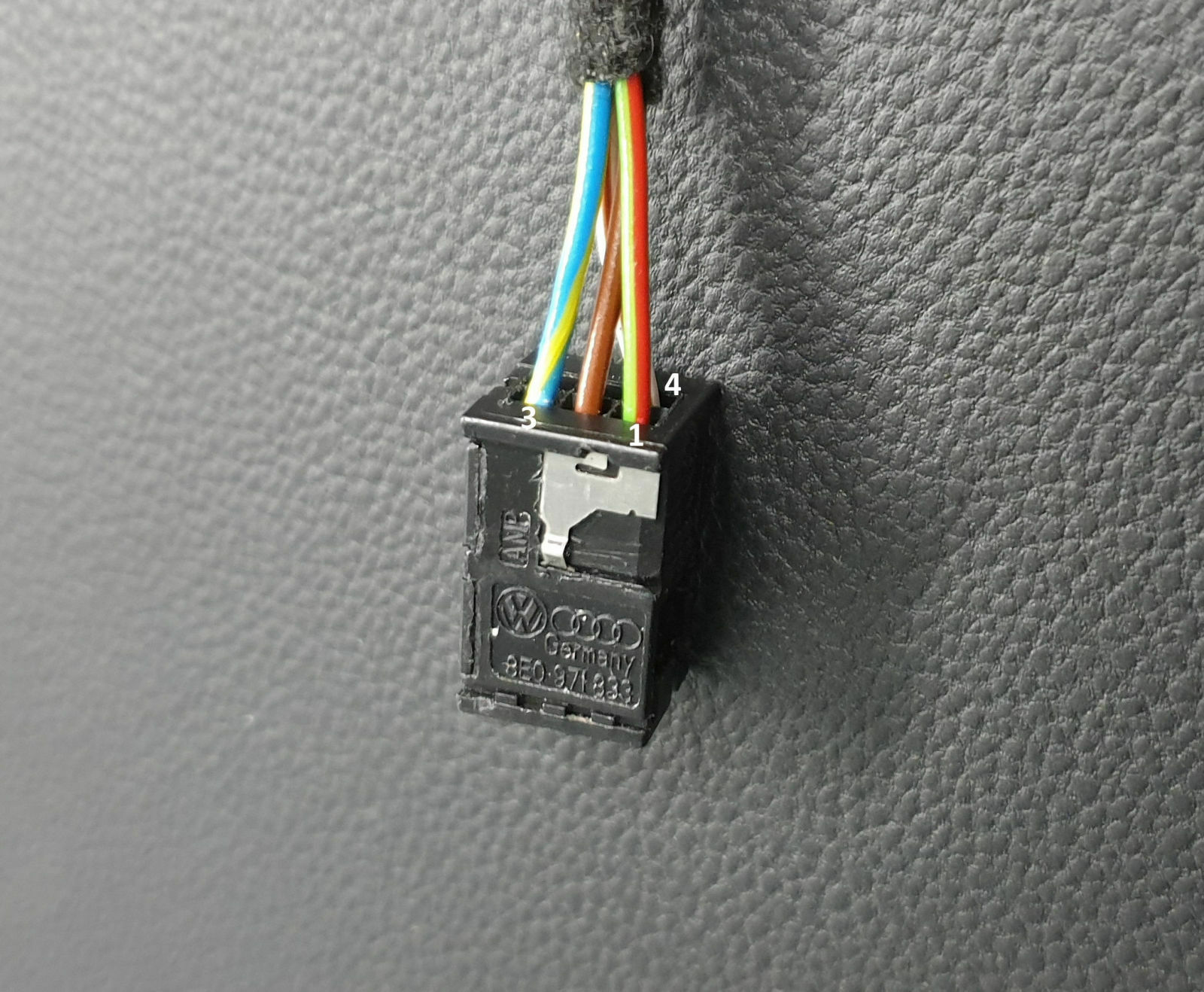

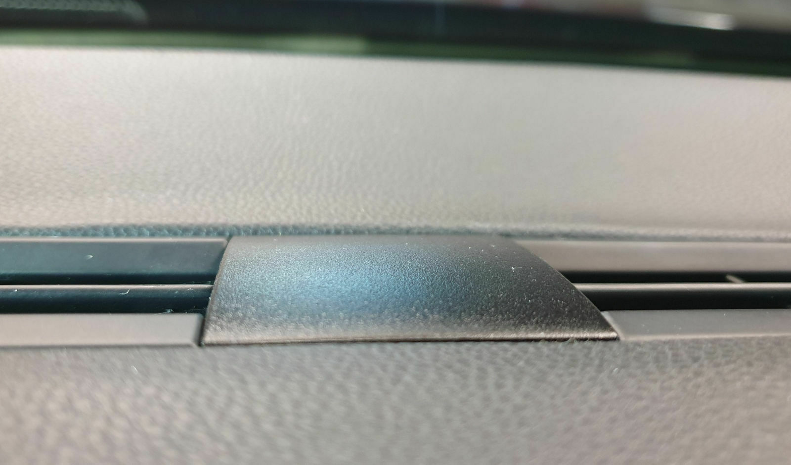

Sonnensensor
Der Sonnensensor ist in der Mitte der Armaturentafel zwischen den Luftausströmern aufgesteckt. Die Blindabdeckung kann mit den Fingern abgezogen werden. Man muss sich einen Leitungssatz bauen und das Kabel einziehen. Eine Endoskop-Kamera mit aufgesetztem Haken hilft dabei das Kabel zu fangen und zu ziehen. Ohne kann das einen zur Verzweiflung bringen.
Sonnenlichtsensor verkabelt 5G0907451C
Sonnenlichtsensor eingesetzt 5G0907451C
G107 Fotosensor für Sonneneinstrahlung
T6ch/3 -Blau\Grün > T20c/3
T6ch/1 -Rot\Grün > T20c/9
T6ch/4 -Weiß\Grün > T20c/1
T6ch/2 -Violet\Grün > T20c/17
Sonnensensor Stecker 8E0971833

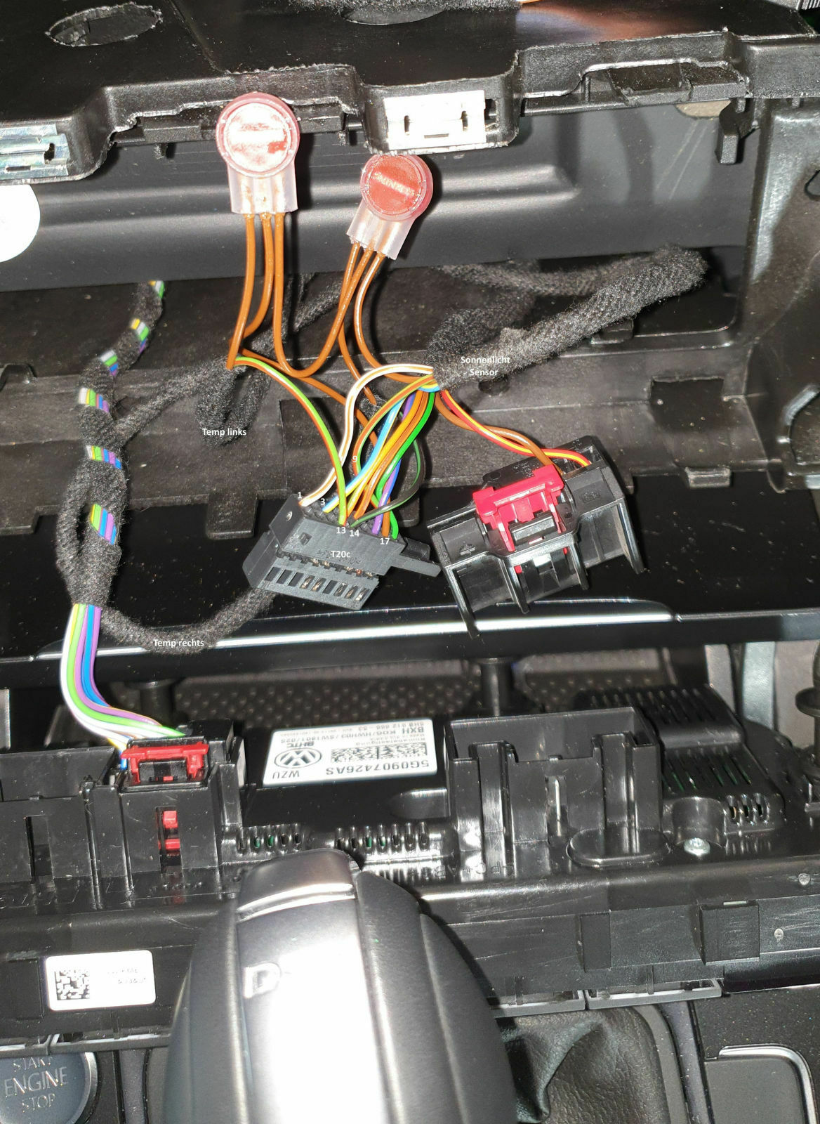

Einpinnen der Sensorleitungen am Stecker T20c
Es gibt keine 3 Massepins am Stecker T20c, sondern nur einen (T20c/17). Den kann man mit 3M Clips auf die obigen 3 Sensoren Masseleitungen (T2do\1, T2dp\1, T6ch/2) verteilen.
Die übrigen Leitungen wie abgebildet anschließen.
Verkabelung der Sensoren

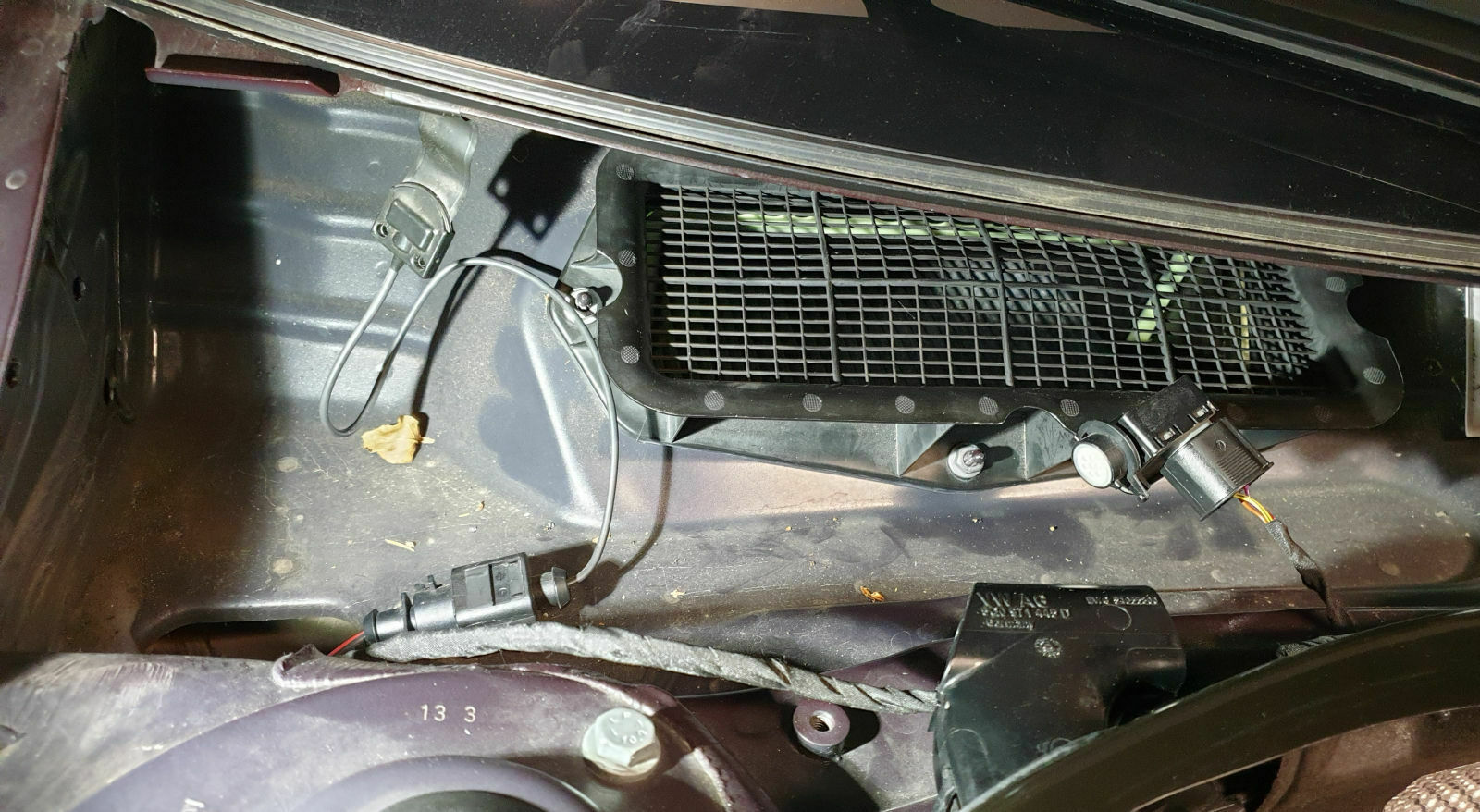

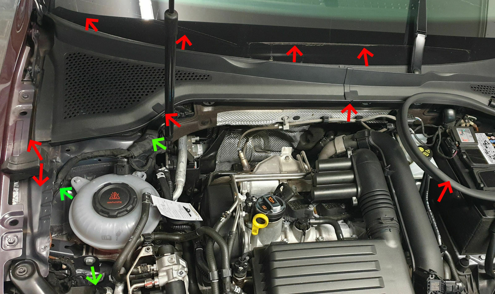

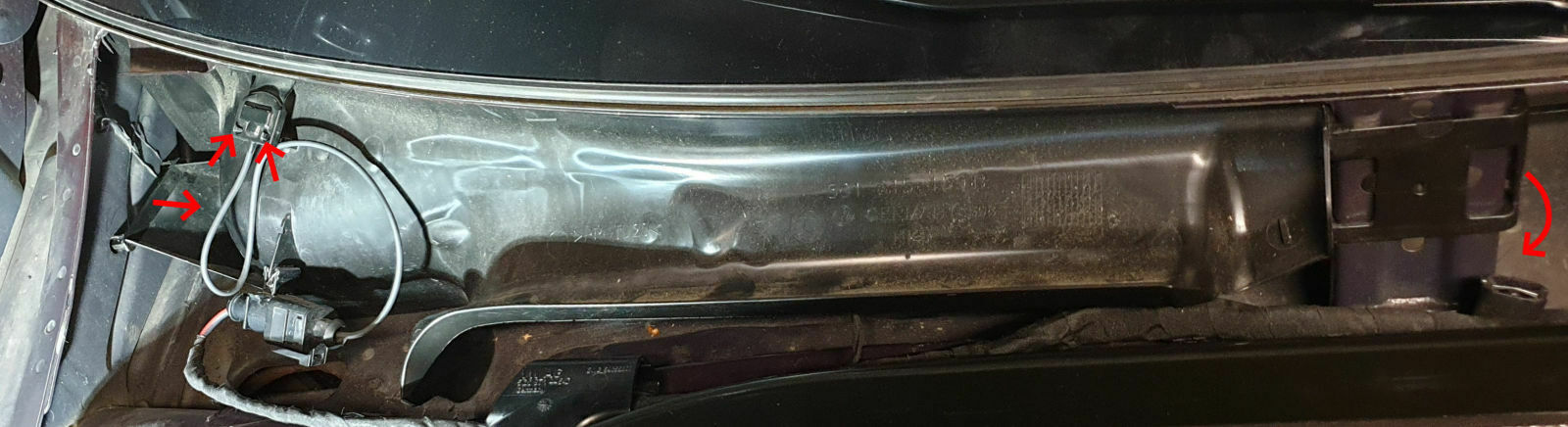

Luftgütesensor
Beim Luftgütesensor kann der ohne oder mit integriertem Luftfeuchtemesser und Temperatursensor verbaut werden. Die sind Pin-Kompatibel, der Stecker ist dennoch ein anderer.
Der Luftgütesensor sitzt am Luftansaugstutzen unter dem Wasserkasten. Um da dranzukommen:
Scheibenwischer in Service-Stellung bringen (Zündung für 10s an, dann aus, dann Scheibenwischerhebel kurz nach unten drücken)
Scheibenwischer in Servicestellung bringen
Gummi etwas mehr als die Hälfte abziehen
Mittlere und linke Klammer der Wasserkastenabdeckung abziehen
Luftansaugschacht freilegen
Zuerst rechte Wasserkastenabdeckung in der Mitte lösen, dann linke Wasserkastenabdeckung parallel zur Nut nach oben abziehen (nicht kippen das sonst Bruchgefahr der Windschutzscheibe droht).
Wasserkastenabdeckung anheben um die linke Seite auszubauen
Am Steg in der Mitte, Abdeckung vom Lufteinlass lösen
Anschluss von der Windschutzscheibenheizung falls vorhanden von den Stiften lösen
Abdeckung abnehmen
Frischlufteinlass Abdeckung abnehmen

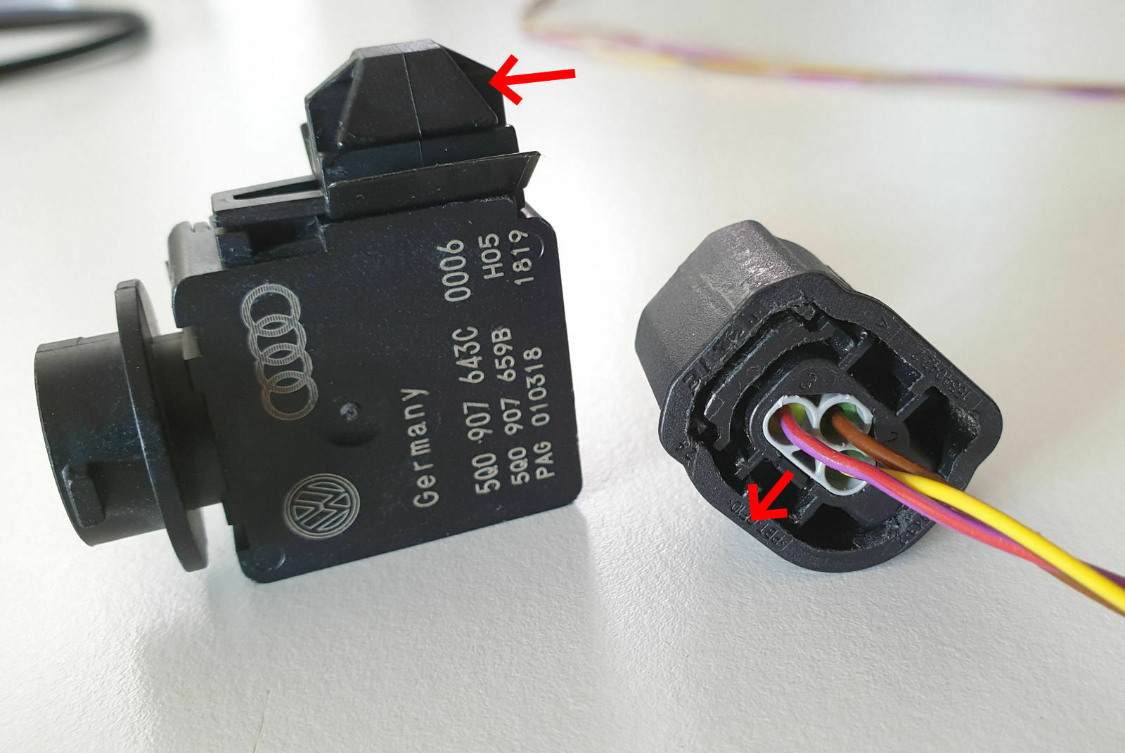

Clip auf Luftgütesensor aufsetzen und in vorgesehene Öffnung verrasten
Steckereinsatz entriegeln Clip 7L0907323 aufsetzen
Steckereinsatz zum Pinnen rausnehmen

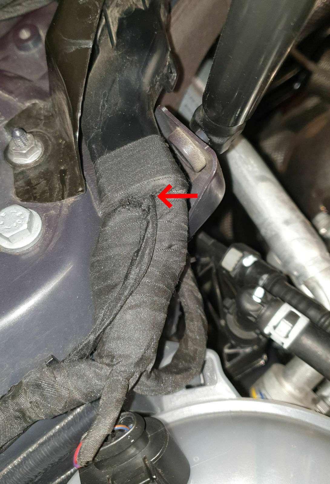

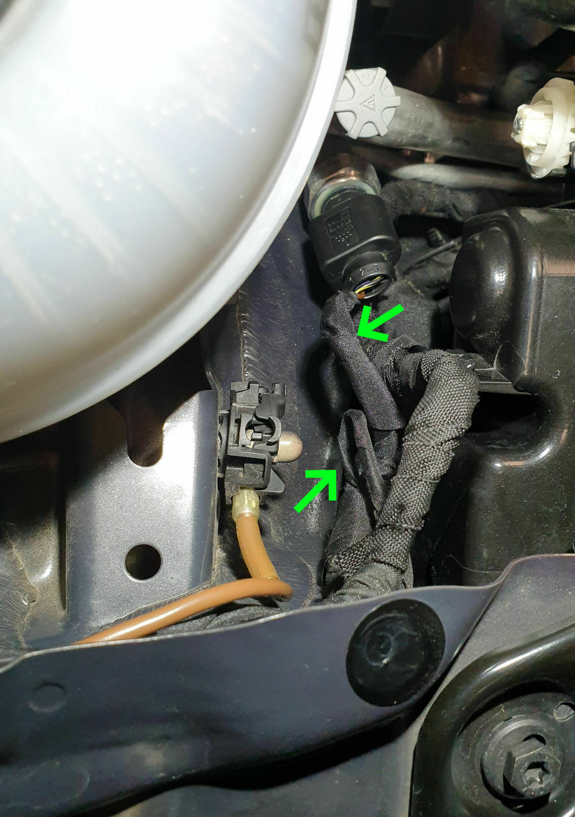

Die Verlegung der Leitung in den Innenraum fand ich aufwendiger als den Anschluss parallel zum Druckgeber für den Kühlmittelkreislauf. Daher habe ich das vorgezogen.
Verdrahtung:
G238 Luftgüte Sensor > an Druckgeber für Kühlmittelkreislauf G805
T3as\1 -Schwarz\Gelb > T3ck\3 -Schwarz\Blau
T3as\3 -Violet\Blau > T3ck\2 -Violet\Blau
T3as\2 -Braun > T3ck\1 -Braun
Leitungen mit Kabelband umwickeln.
Leitungen einziehen und in den Motorraum zum Druckgeber für den Kühlmittelkreislauf legen.
Leitungen vom Druckgeber freilegen, Leitungen anlöten und alles wieder mit Kabelband umwickeln.
Schnitt zur Durchführung des Kabels. Nach Anbschluß wieder mit Kabelband umwickeln.
Kabel vom Luftgütesensor an Leitung zum Druckgeber anlöten
Am Luftgütesensor, Leitungen anpinnen, Stecker fest aufsetzen
Standard Luftgütesensor 5Q0907643C - Stecker 4B0972833A

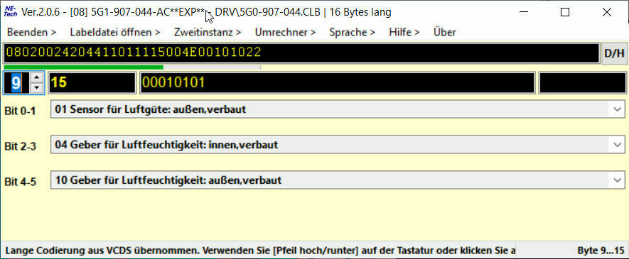

Den Standard Luftgütesensor habe ich später getauscht gegen den mit integriertem Luftfeuchte und Temperatursensor. Den Stecker muss man mit tauschen. Die Codierung muss man entsprechend anpassen (siehe weiter unten), damit der voll genutzt wird.
Verbauter Luftgüte-Aussen-Feuchte-Temperatur-Sensor 4H0907658 - Stecker 4B0972833

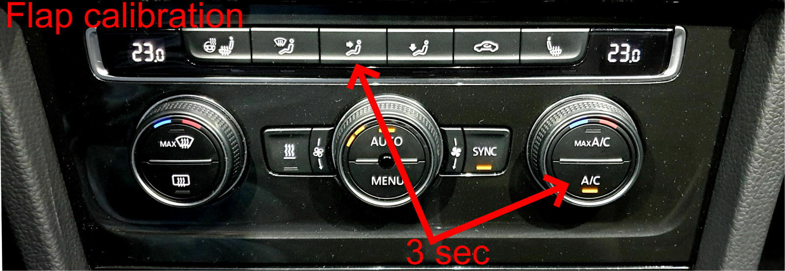

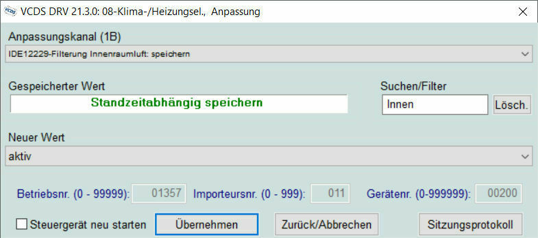

Nun sollte der Sensor per VCDS codiert und per Stellglieddiagnose ausgelesen werden.

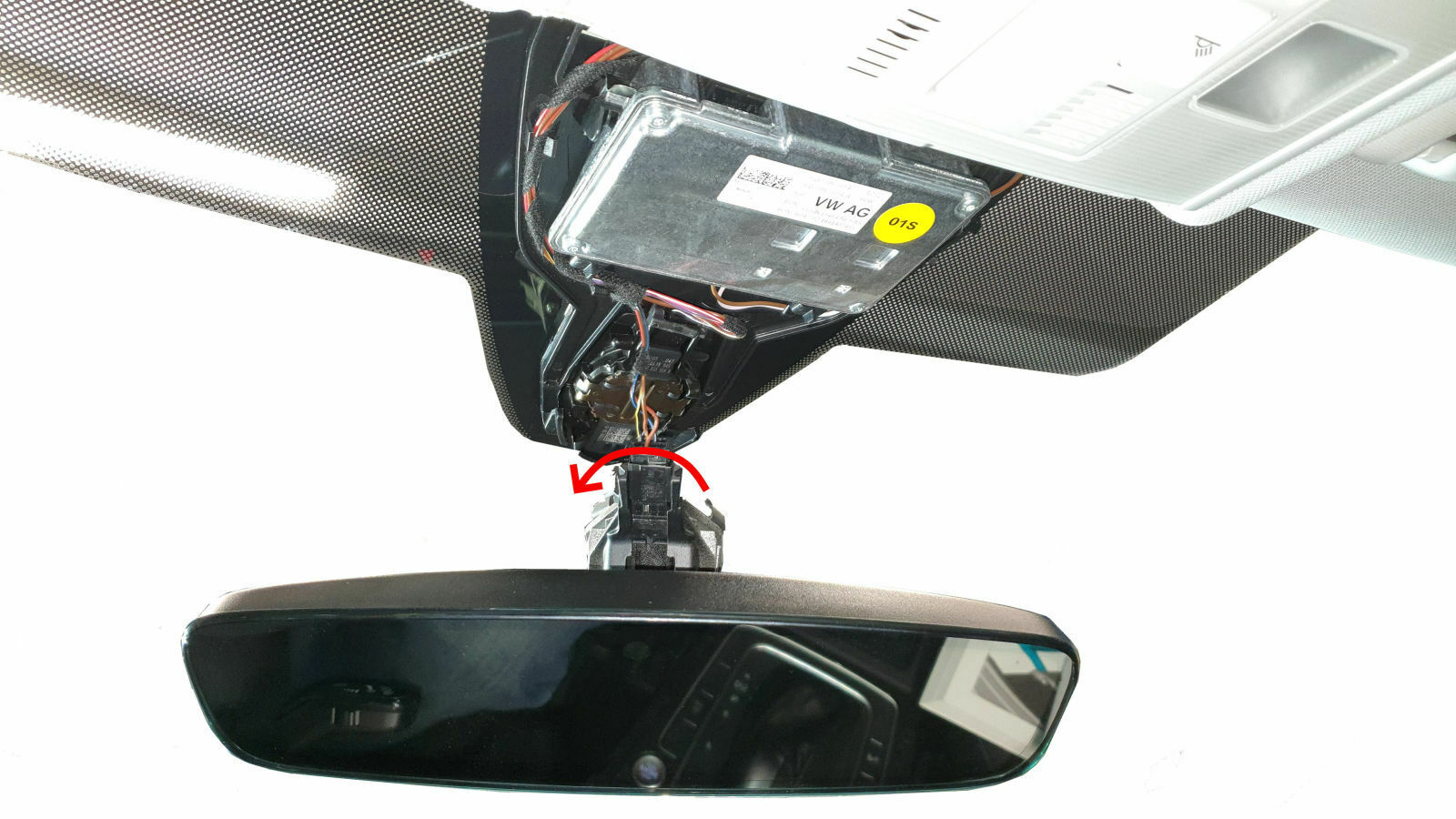

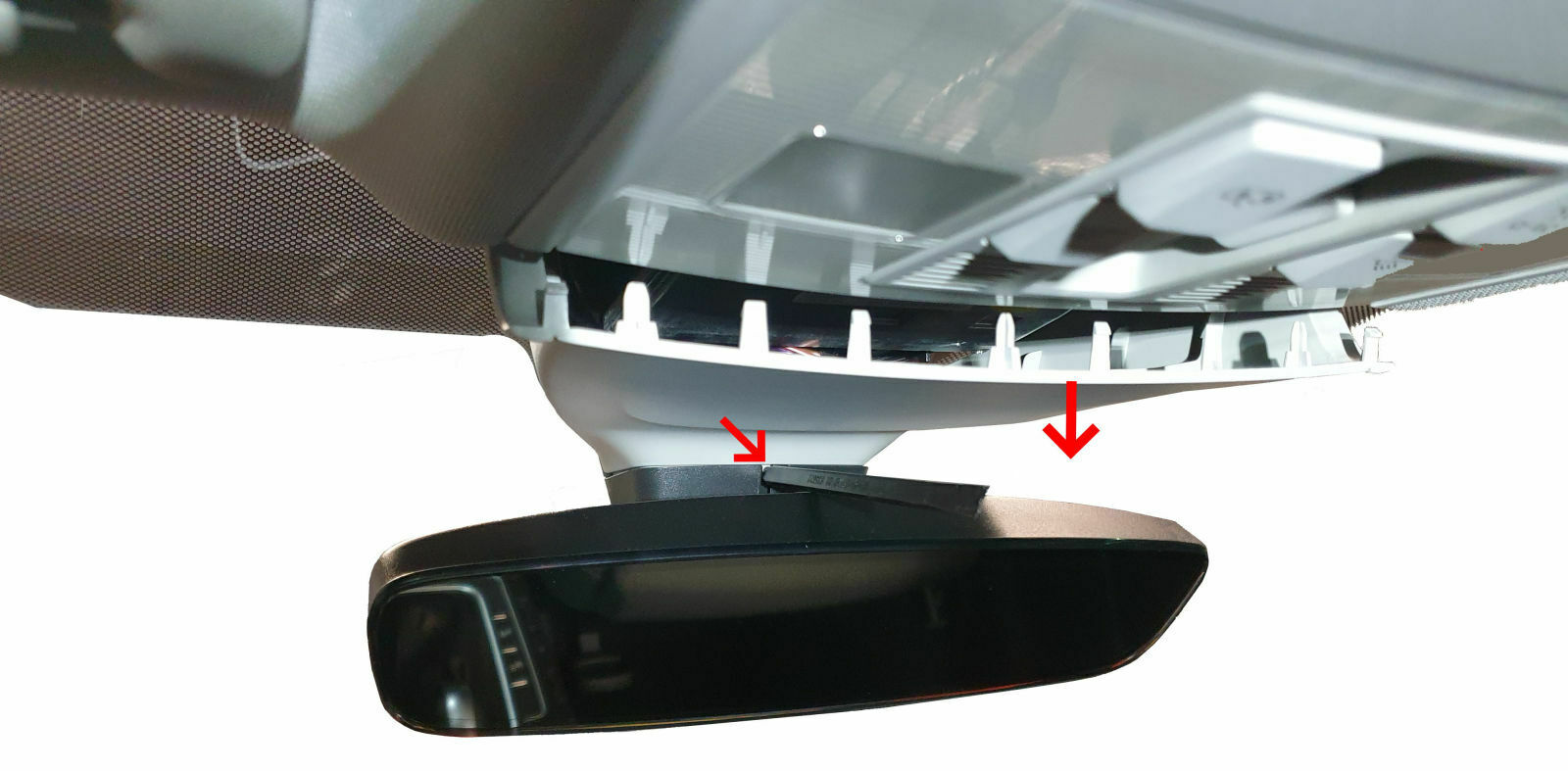

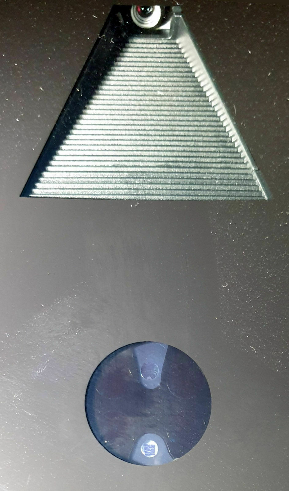

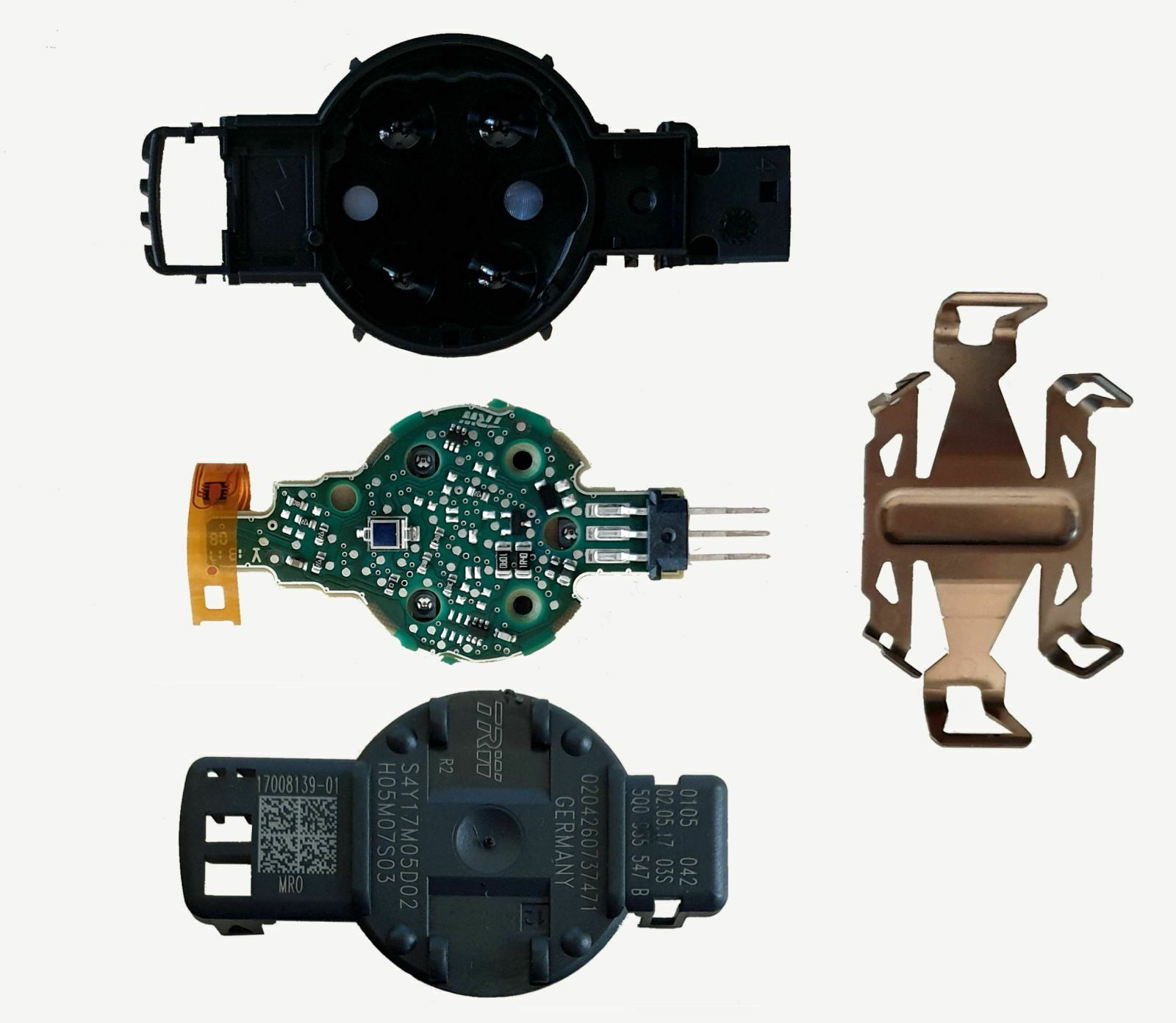

Regen- mit Luftfeuchtesensor
Der Standardregensensor hat keinen Luftfeuchtesensor integriert. Der Sensor sitzt hinter der Rückspiegelverkleidung. Es muss kein Kabel gelegt werden.
Die Verkleidung besteht aus einer oberen und unteren Schale. Die obere klippst man vorne aus und drückt die ein wenig nach unten.
Dadurch wird der Spalt der unteren Schalenhälften leichter zugänglich. Mit einem Plastikkeil entriegelt man den Haken hinter dem Spalt und klappt die Schalen auseinander. Danach kann man die obere Abdeckung rausnehmen.
Spiegelverkleidung lösen
Der Spiegel muss vorsichtig mit einem Schlüssel um ca. 20° gegen den Uhrzeigersinn abgedreht werden.
Spiegel abdrehen und Lichtsensor abnehmen
Man entfernt die Klammer vom Regensensor und zieht den ab. Man könnte auch versuchen die untere Schale vom Gehäuse an den Clips abzunehmen und die Platine auszutauschen. Mir ist das allerdings nicht gelungen, da man nicht an alle Clips gut drankommt.
Zerlegter Lichtsensor TRW 5Q0955547B. Der Feuchtesensor sitzt vorne auf der Leiterfolie und wird durch Öffnungen in der Gehäuseschale angeströmt.
Es kann sein, dass dabei das Gel-Pad mit dem der Sensor an der Scheibe angekoppelt ist dabei reißt. Der ist dann unbrauchbar, da das den Reflexionsgang des Lichtes vom Regensensor stört. Man sollte entweder ein neues Gel-Pad zum neuen Regensensor da haben oder muss den gegebenenfalls nachbeschaffen.
Die Scheibe und Sensorfläche müssen sauber und es dürfen keine Gelreste vorhanden sein.
Der Austausch ist ansonsten einfach. Sensor abstecken, neuen anstecken, Schutzfolien des Pads abziehen, Sensor andrücken und Klammer aufsetzen.
Lichtsensor Sicht an der Scheibe
Der Rest geht in umgekehrter Reihenfolge wie der Ausbau.

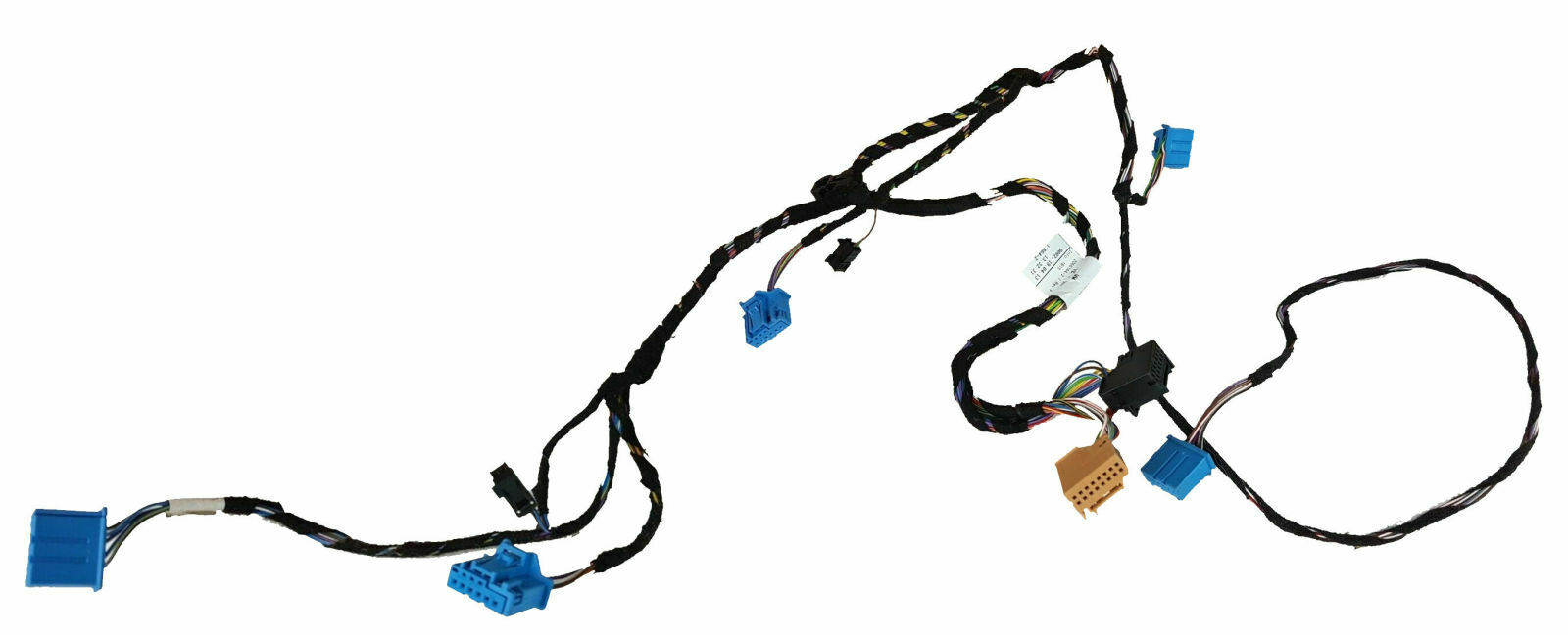

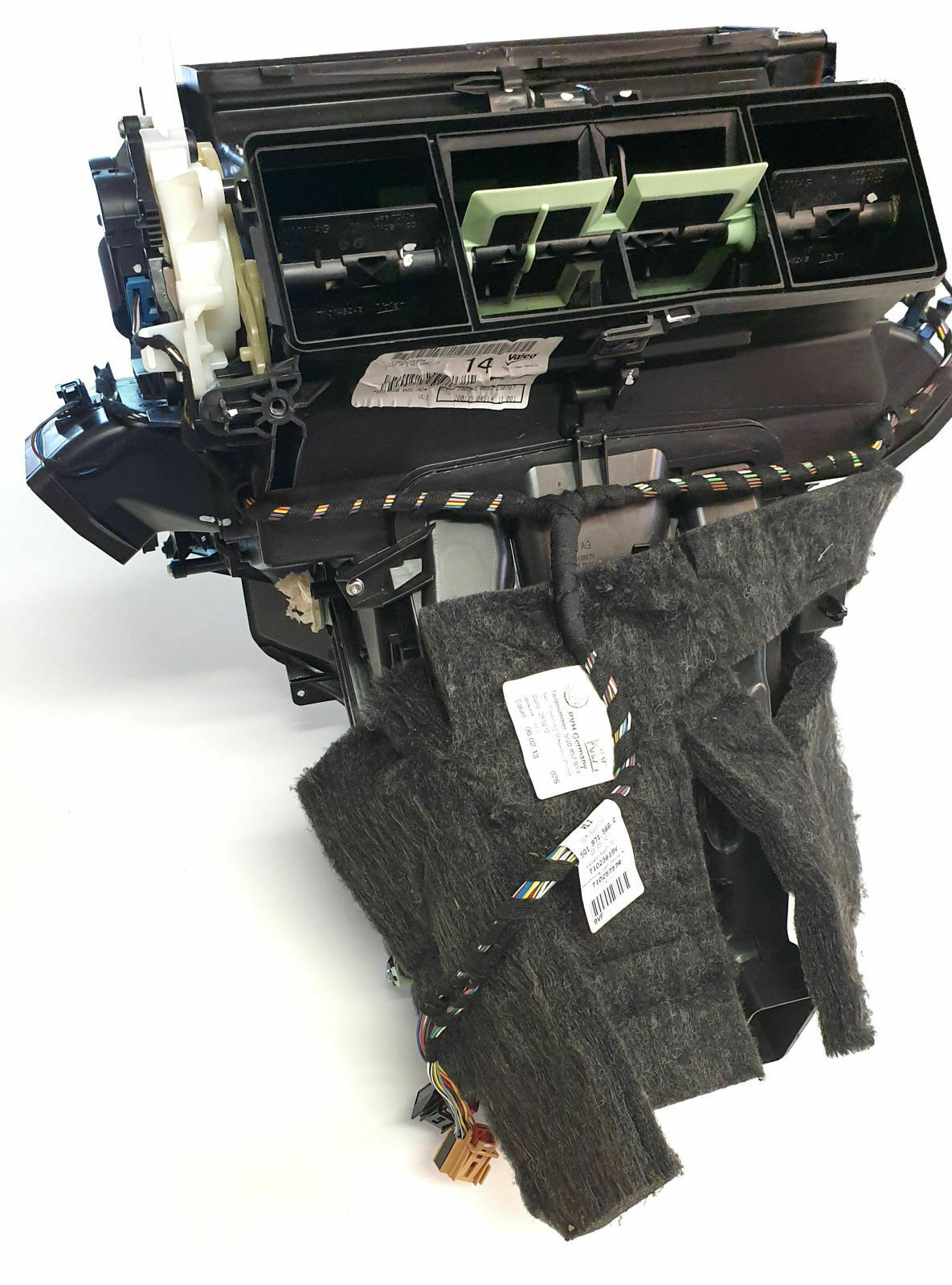

Leitungssatz
Der Leitungssatz der Climatronic hat einen Stecker mehr und eine nicht kompatible Pin-Belegung zur Climatic. Man kann daher nicht einfach den bestehenden Leitungssatz nehmen und den zusätzlichen Stecker dazu bauen.
Am Besten ist es, wenn man sich den Original-Leitungssatz (5Q1971566C) besorgt und das Kabel komplett austauscht.
Climatronic Leitungssatz 5Q1971566C
Der Leitungssatz muss unbedingt so verlegt werden, dass er nirgends die beweglichen Teile am Lauf behindert. Das Kabel sollte daher konsequent an dem dafür vorgesehenen Weg und den dafür vorgesehenen Stellen untergeklemmt werden.
Kabelweg Luftverteilergehäuse links
Kabelweg Luftverteilergehäuse vorne
Kabelweg Luftverteilergehäuse rechts

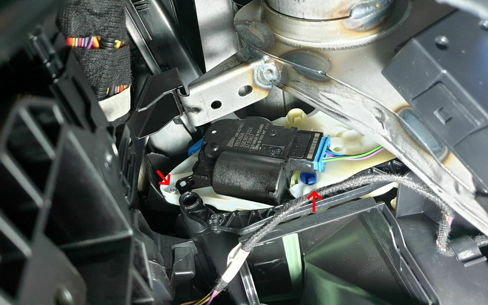

Austausch der Verstelleinheit für die Luftverteilung
Zum Austausch der Verstelleinheit für die Luftverteilung sind auszubauen

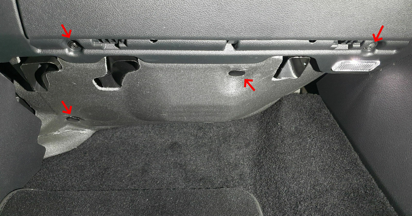

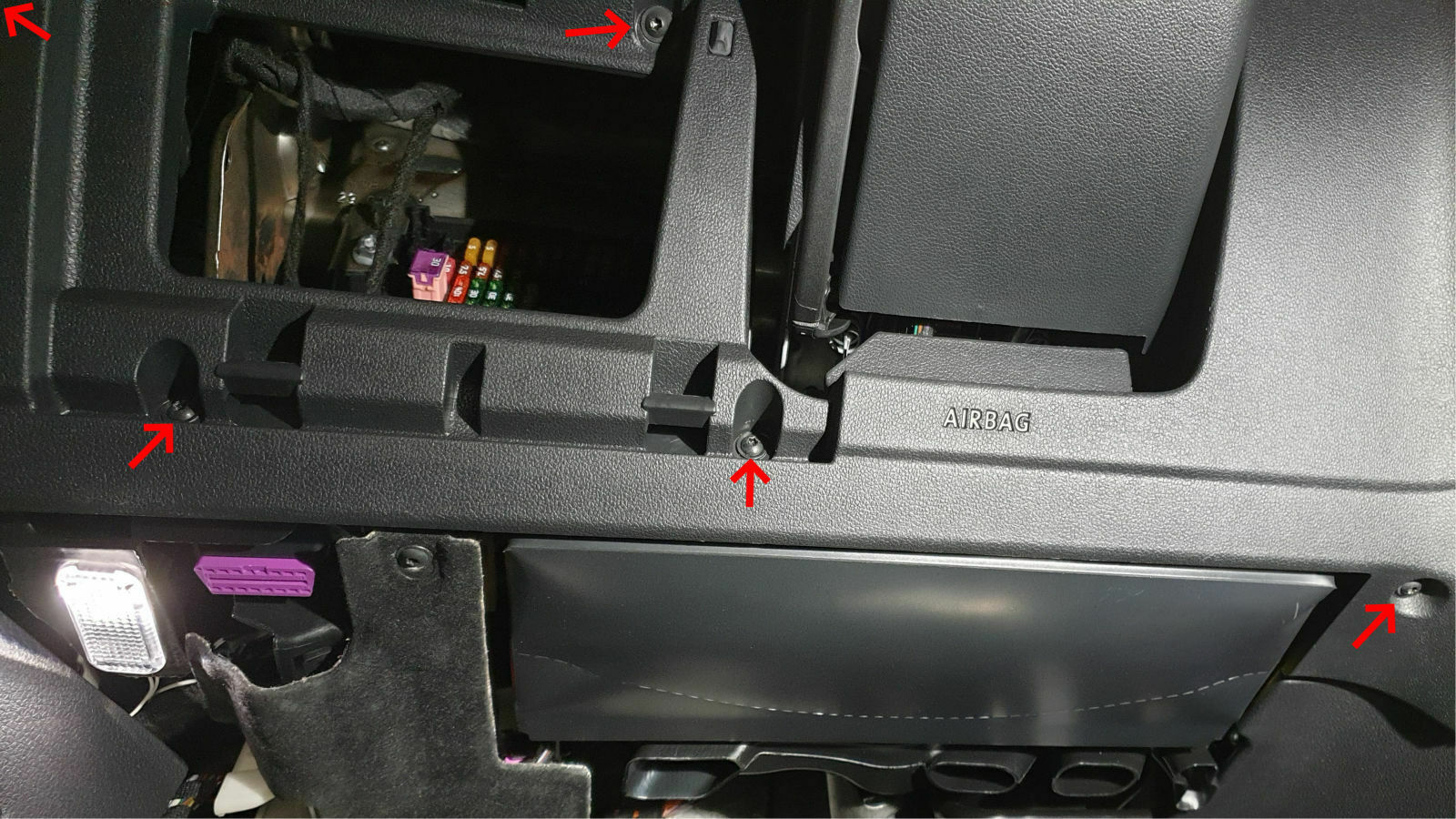

Untere Abdeckung Fahrerseite ausbauen
Dazu die Ablage unter dem Lichtschalter abnehmen durch drücken der Schalenwand nach innen und ziehen. Bei mir ging das von der rechten Seite beginnend leichter.
Danach können 5 schrauben gelöst werden wie abgebildet. Eine befindet sich links hinter der seitlichen Abdeckung.
Untere Abdeckung Fahrerseite Ausbauen

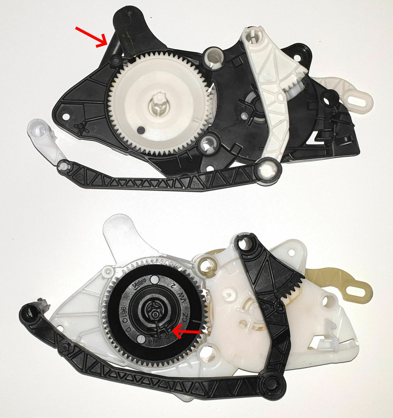

Der Unterschied der beiden Verstelleinheiten besteht darin, dass die Climatic Einheit die Defrosterklappe mit bedient, damit nicht unabhängig von der sonstigen Luftverteilung, das Zahnrad keinen Anschlag für den Motor hat und der Motor einen anderen Winkelbereich abdeckt.
Verstelleinheit Luftverteilerklappen im Vergleich Climatic (oben) und Climatronic (Zahnrad mit Motoranschlag)
Rückseite Verstelleinheit Luftverteilerklappen im Vergleich Climatic (links, hat zusätzlichen Betätigungshebel für Defrsoterklappe) und Climatronic.
Über die Öffnung des Kombiinstrumentschachtes kommt man an die dritte Schraube ran.
Dritte Schraube der Verstelleinheit über Armaturentafelschacht erreichbar
Für die anderen beiden Schrauben, muss man Kopfüber sich in den Fußraum legen, die Schauben lösen, die Brücke vom Betätigungshebel abklipsen und den Steckverbinder abziehen.

Hebel für die Defrosterklappe. Betätigungshebel direkt an der Defrosterklappe kann man stecken lassen

Fussraumausströmer 5Q0898147, Temperaturfühler 5Q0907543. Lasche über Rastnase zum abmontieren hochdrücken
Motor für die Defrosterklappe
Die blauen Antriebsteile auf der rechten Seite auf die Achse der Klappe aufsetzen und mit Hand betätigen, um die korrekte Verzahnung zu prüfen.
Antriebsteile Defrosterklappe 5Q0898001
Danach den Motor aufstecken und anschrauben.
Motor für die Temperaturklappen rechts
Der Motor wird an die Halterung angeschraubt aber ohne aufgestecktem Antriebshebel.
Der Stecker aus dem Kabelstrang ist aufzustecken und das Kabel in die Nuten zu legen.
Vor dem Ausbau des alten Ansaugschachtes, muss der Haltebügel für das Handschuhfach weggebogen werden. Am besten man erstellt zuvor ein Foto von der Seite, damit man später den Winkel wieder passend herstellen kann.
Das Wegbiegen geht mit einer Telefonzange und mit einer Armaturenzange ganz gut. Vorher die Blechschraube abziehen. Der Bügel muss maximal weggebogen werden, damit man den Ansaugschacht ausgebaut bekommt.
Damit man genug Platz hat, muss der Verbindungskanal zum Fußraumauströmer ausgebaut werden.
Ansaugschacht mit Umluft- und Staudruckklappe 5Q0898304. Lasche wegbiegen und Fußraumausströmer-Kanal ausbauen
Das ist der schwierigste Teil der Umrüstung, aber zum Glück optional. Wer darauf verzichten will, kann den Stecker vom neuen Leitungssatz dennoch an den Motor des Ansaugschachtes ohne Staudruckklappe anschließen. Die Leitungen für die Winkelposition bleiben dabei ungenutzt.
Der Ansaugschacht ist eigentlich nur durch komplettes Zerlegen der Armaturentafel auszubauen, da man den nach oben hochklappen müsste aber die Spritzwand im Weg ist.
Normalerweise benötigter Winkel zum leichten entnehmen des Ansaugschachts, was aber wegen der Spritzwand nicht möglich ist
Habe mir am Modell aber die Optionen angeschaut. Man bekommt den Ansaugschacht raus, in dem man den nach Ausklipsen nach oben drückt und kräftig dran zieht. Wenn der Kunststoff warm ist, biegt er sich leichter. Die eingerasteten Stege müssen sich für den Ausbau etwas verbiegen. Man kann den Schacht vorher mit einem Heißluftgebläse gut anwärmen. Wenn man etwas gefaltetes Papier in die Spalte möglichst weit nach vorne schiebt, erleichtert das den Ausbau, weil es den Druck nach oben erhöht.
Ansaugschacht mit gefaltetem Papier beim Raushebeln unterstützen
Für den Einbau des Ansaugschachtes mit der Staudruckklappe empfiehlt es sich die Verstelleinheit mit Motor schon angeschraubt zu haben und das Gehäuse im Bereich der 2 Füße gut zu erwärmen. Der Schacht ist flach aufzusetzen und bis nach hinten zu schieben. Dann kippt man den nach oben und übet Druck nach vorne und unten. Wenn man einen Helfer hat, kann dieser vom Motorraum durch das abgeschraubte Gitter reingreifen, mitziehen und nach unten drücken.
Übt das vorher am Modell. Zuviel Druck darf man auch nicht ausüben, sonst brechen Haltestege.
Ansaugschacht mit Druck von oben und nach vorne wieder einsetzen. Vorher die Stege mit einem Warmluftgebläse erwärmen, damit die sich leichter verbiegen
Sollte eine Brücke die den Steg hält brechen, kann man das mit einer Klammer z.B. aus Alublech gebogen beheben. Die lässt sich von unten durch abtasten der richtigen Stelle mit den Fingern ermitteln und aufsetzen. Ist fummelig aber es geht. Etwas Grat den man am Blech nach dem Feilen stehen lässt und Kleber halten die Klammer in Position.
Ansaugschacht Steg Klammern
Climatronic Bedienteil
Es gibt verschiedene Ausführungen von dem Bedienteil. Das richtige hängt von Eurer Ausstattung ab (Stand-, Scheiben-, Sitz-, Lenkradheizung, Klimaanlage, Motortyp). Ein Diesel hat z.B. einen Zuheizer. E-Autos haben andere Aggregate. Am besten Ihr besorgt Euch die Climatronic die zu Eurem Auto passt. Ansonsten lässt sich das Meiste zwar auch codieren aber dann müsst Ihr selber ermitteln wo was einzustellen ist. Mir liegen keine Dokumente dazu vor.
Für den Einbau werden die 3 verwechslungssicheren Stecker aufgesteckt, das Bedienteil aufgesetzt und die Spreizdübel gedrückt. Zum Schluss wird die Blende aufgesetzt.
Codierung
Vor der Codierung, empfiehlt es sich eine
Sicherung des Steuergeräteabbildes
zu erstellen.
Die Codierung erfolgt am
STG 08
für verbaute Teile (alles optional)
Byte 9
Bit 0-1 - Luftgütesensor außen verbaut (5Q0907643C oder 4H0907658)
Bit 2-3 - Geber für Luftfeuchtesensor innen verbaut (5Q0955547B)
Bit 4-5 - Geber für Luftfeuchtesensor außen verbaut (4H0907658)
Luftgüte und Feuchtigkeits-Sensoren aussen\innen verbaut
Byte 6
Bit 2 - Nicht angehakt, wenn Sonnensensor verbaut ist (5G0907451C)
Bit 3 - Nicht angehakt, wenn Ansaugschacht mit Umluft und Staudruckklappe verbaut ist (5Q0898304)
Sonnensensor und Staudruckklappe verbaut

Klappenkalibrierung
Wenn alle Stecker angeschlossen sind, kann man die Klappenkalibrierung auslösen und schauen, ob die Klappen erwartungsgemäß angesteuert werden.
Dazu am Climatronic Bedienteil die Taste für die Luft vorne und die AC Taste gleichzeitig ca. 3s gedrückt halten. Danach blinken einige LEDs und die Klappen werden von Anschlag zu Anschlag gefahren.
Climatronic Klappenkalibrierung auslösen
Optionale Comfort CodierungenAnzeige der Gebläsestufe auch im Automatik-Modus
Byte 11, Bit 6 aktivieren
STG08 5g1907044ac Klima\Heizungselektr Byte 11-Bit6-7-Gebläseanzeige im Auto-Betrieb

Air Care
wälz die Luft im Innenraum durch das Filter und entzieht der Luft damit Partikel und Gerüche. Es wird aber weiterhin ein bestimmter Anteil Frischluft zugeführt und so geregelt, das eine Ermüdung der Insassen unterbunden wird und auch dafür gesorgt, dass die Innenscheibe nicht durch eine zu hohe Luftfeuchtigkeit beschlägt.
STG08 > Anpassung > 12229-Filterung Innenraumluft: speichern
auf aktiv setzen
STG08 5g1907044ac Anpassung 12229-Filterung Innenraumluft speichern
Scheibenbeschlag außen bei hoher Luftfeuchtigkeit verhindern
In meinem Fahrzeug ist eine Scheibenheizung verbaut und auch ein Sensor, der die Luftfeuchte außen erfassen kann (nicht Standard, muss für die Funktion nicht notwendig sein, könnte aber von Vorteil sein).
Im dem verbauten Climatronic Steuergerät 5g1907044ac wird die Funktion zur Reduktion des Scheibenbeschlags außen angeboten. Wenn die Scheibe kälter ist als die Luftfeuchte außen, was bei uns selten aber doch gelegentlich vorkommt, können die Frontscheibe und die Seitenspiegel beschlagen (wenn jemand genaueres zu der Funktion weiß, bitte im Kommentarfeld ausführen).
In tropischen Ländern kann das eher vorkommen und da ist wohl auch der Haupteinsatz zu sehen.
STG08 > Codierung > Byte14 Bit 2-3 Scheibenbeschlag außen bei hoher Luftfeuchtigkeit
04 über Kennlinie Schließen
aktivieren
STG08 5g1907044ac Codierung Byte14 Bit2-3-Scheibenbeschlag außen bei hoher Luftfeuchtigkeit

In das Menü der Climatronic kommt man über einen Druck auf der Menütaste der Climatronic.
Climatronic Bedienteil 5Q1907044AC
Climatic 5G0907426AS Bedienteil im Vergleich
Mit der Climatronic gibt es auch eine hübsch gestaltete Maske, die die aktuellen Einstellungen zeigt und über die man auch alles bedienen kann.
Climatronic Bedienung partiel
Toucht man auf den Punkt in der Mitte, wird ein Overlay mit weiteren Bedienfunktionen angezeigt.
Climatronic Bedienung voll über touch auf Kreis im Display
Beim Aktivieren der Sitzheizung, wird ein Overlay im Display angezeigt, über den man das man die Heizstufe sehen und bedienen kann. Hat man eine Lenkradheizung, wird dafür auch ein Knopf angeboten.
Sitz- und Lenkradheizungsoverlay
Ob die Lüftung sanft agiert, mittel oder intensiv (Klimaprofil), lässt sich ebenfalls einstellen durch Druck auf den Knopf oben rechts (Federsymbol).
Klimaprofilauswahl

Zusätzlich gibt es die Air Care Funktion, um die Innenluft durchzureinigen. Eine Animation mit blau eingefärbter Zone zeigt wie weit die Luft schon umgewälzt ist. Per Default, schaltet sich die Funktion beim erneuten Einschalten der Zündung wieder ab. Das lässt sich aber umcodieren (siehe oben).
Climatronic Air Care
Im Setup-Menü lassen sich Automatiken aktivieren:
  • Umluftautomatik, wenn der Luftgütesensor schlechte Luft erkennt
  • Zuheizer schaltet sich dazu bei Temperaturen unter 5°C bei Dieselfahrzeugen oder solchen mit Standheizung
  • Frontscheibenheizautomatik (IR-Reflektieren, hält innenraum bis zu 16°C kühler, 400-500 W Heizleistung), die Beschlag der Scheibe über Luftfeuchte und Temperaturmessung ermittelt, durch Zuschalten von Scheibenheizung und Luftverteilung verhindert
  • Sitz- und Lenkradheizung lassen sich koppeln
  • Heizstufe der Lenkradheizung beim Einschalten lässt sich einstellen (im Bid nicht zu sehen, da man dazu runterscrollen muss)
Setup Menü: Umluft-, Zuheizer-, Frontscheiben-Automatik, Sitz-und Lenkradheizung koppeln
Frontscheibenheizung aktivieren
Will man die Frontscheibenheizung aktivieren, findet man keine explizite Taste dafür auf der Climatronic. Die Frontscheibenheizung ist mit der MAX Taste gekoppelt. Dabei wird die Lüftung hochstellt und der Luftstrom auf die Fronscheibe gelenkt. Die Frontscheibenheizung kann, muss dabei aber nicht angehen. Man kann es aber über die Komfort-Verbrauchsanzeige des Boadcomputers ermitteln, die auch anzeigt, ob die Standheizung aktiv ist.
Komfortverbrauchsanzeige
Über das Menü der Climatronic lässt sich die Frontscheibenheizung aber gesondert aktivieren. Ob die eingeschaltet ist, sieht man oben rechts im Display, wo das Symbol für aktivierte Fronscheibenheizung erscheint und die Anzeige der Außentemperatur ersetzt.
Frontscheibenheizungssymbol oben rechts

Zum Austausch den Handschuhfachdeckel aushängen (siehe Bild 3, grüne Pfeile). Man sieht dann die Serviceklappe, die über 3 Laschen ausgeklappt werden kann. Mit der Klappe selbst lässt sich das Filter rausziehen und kann dann ersetzt werden.
Pollenfilter Service-Klappe
