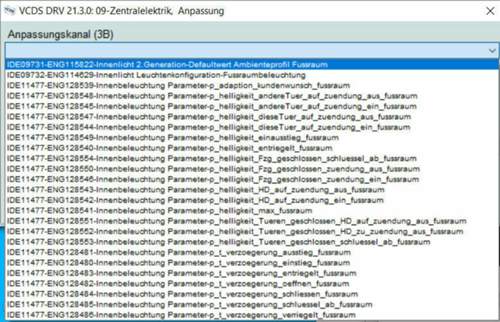

Codierung
Es empfiehlt sich vor Änderungen eine Sicherung des Steuergeräteabbildes zu erstellen.
Hier wird die Codierung für das Facelift Modell gelistet, die sich grundlegend vom Vorfacelift Golf unterscheidet.
Manche Anbieter wollen einem noch einen teuren Dongle zum Codieren aufschwatzen, weil man beim Facelift Modell VCP benötigen würde. Das Geld könnt Ihr Euch sparen, wenn VCDS zur Verfügung steht. Über die Anpasskanäle der Zentralelektrik, kann man alles Nötige konfigurieren.
Die Liste der Settings ist allerdings lang. Um die Auswahl der Anpasskanäle in der Liste auf die Nötigen zu reduzieren, könnt Ihr einmal LC72 als Filter verwenden und für die anderen Einstellungen Fußraum.
STG09 5q0955547b Zentralelektrik Anpasskanäle LC72STG09 5q0955547b Zentralelektrik Anpasskanäle LC72
STG09 5q0955547b Zentralelektrik Anpasskanäle FussraumSTG09 5q0955547b Zentralelektrik Anpasskanäle Fussraum
Fußraumbeleuchtung (Stg 09)
Ins BCM gehen -> Zugriffsberechtigung: 31347 -> Anpassung
Vorbereitung der OEM-Kanäle:
Leuchte30FR LC72-Lasttyp 30 -> nicht aktiv
Änderung: 36 – LED KLEINLEISTUNG
Leuchte30FR LC72-Lampendefektbitposition 30 -> 00
Änderung: BLEIBT UNVERÄNDERT
Leuchte30FR LC72-Fehlerort mittleres Byte DTC-DFCC 30 -> 00
Änderung: 02
Leuchte30FR LC72-Lichtfunktion A 30 -> nicht aktiv
Änderung: Fussraumlicht
Leuchte30FR LC72-Lichtfunktion B 30 -> nicht aktiv
Leuchte30FR LC72-Dimmwert AB 30 -> 0
Änderung: 89 oder 126 -> 126 GEWÄHLT
Leuchte30FR LC72-Lichtansteuerung HD AB 30 -> Always
Innenlicht Leuchtenkonfiguration-Fussraumbeleuchtung -> nicht verbaut
Änderung: VERBAUT
Innenlicht 2.Generation-Defaultwert Ambienteprofil Fussraum -> 50%
Änderung: 100%
