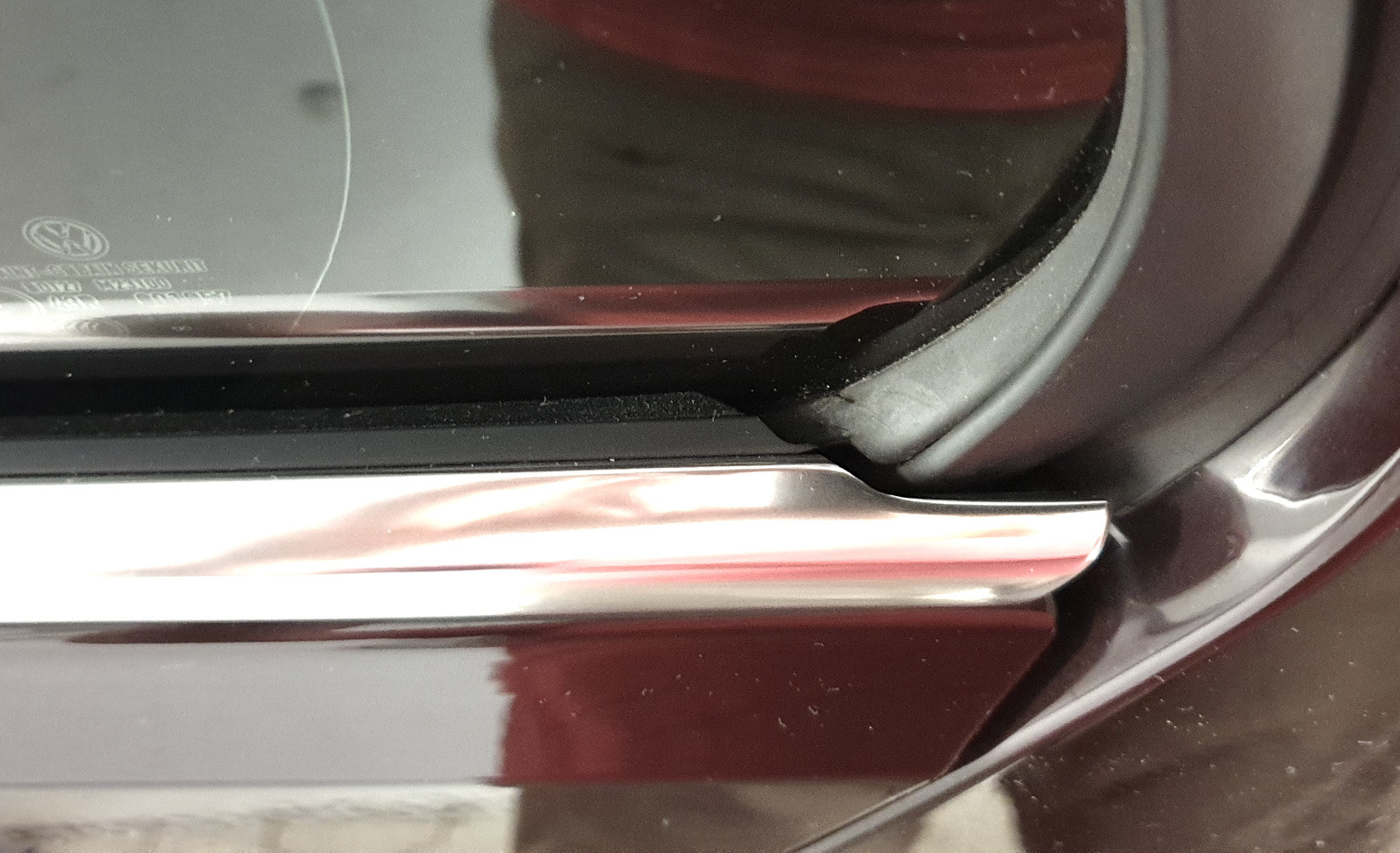

Der Einbau ist recht simpel. Die Schachtleisten sind "nur" gesteckt und werden beginnend an der B-Säule ausgehebelt.

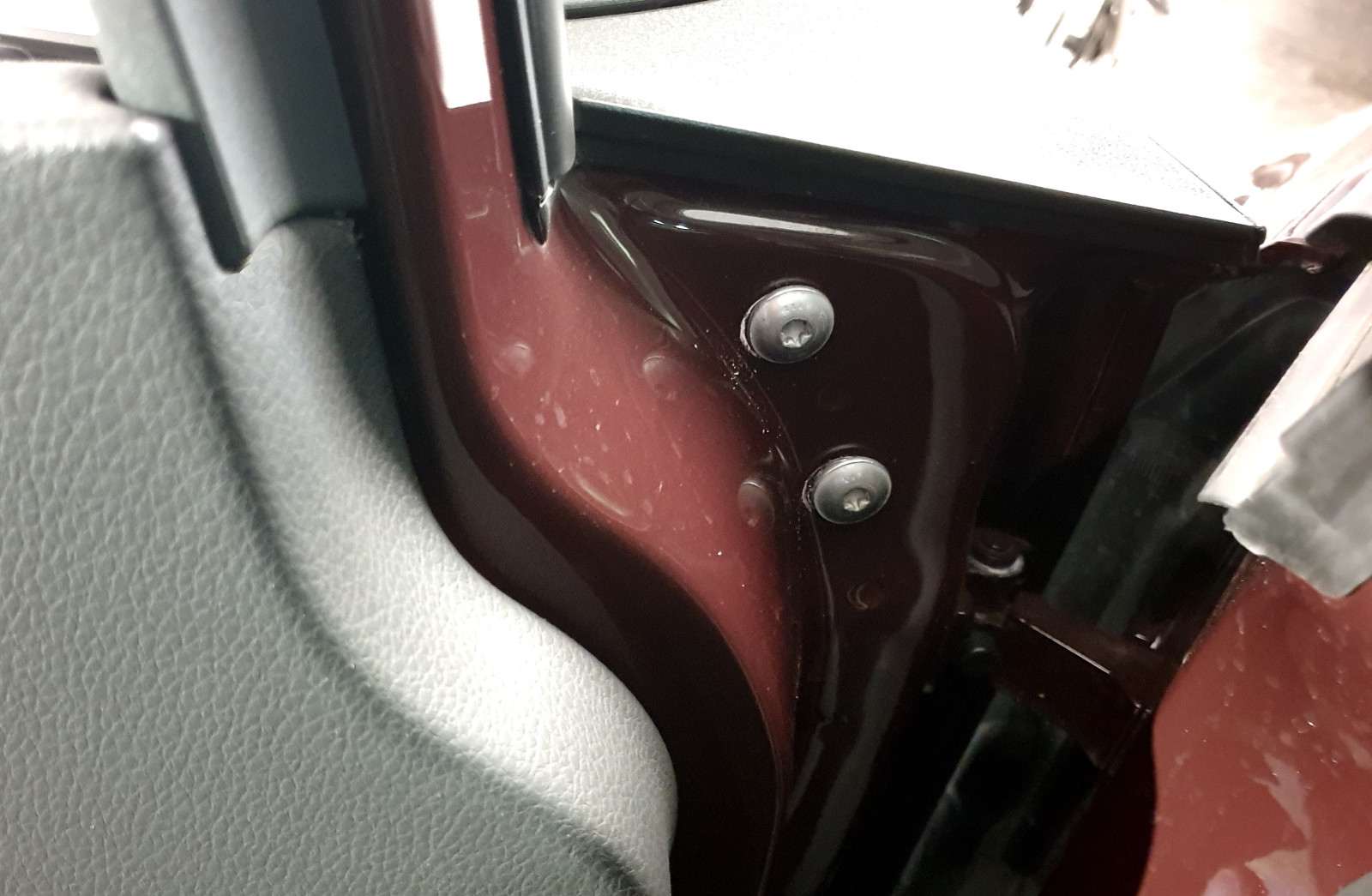

Bei den vorderen Leisten, sollte man den Seitenspiegel an den zwei Torx Schrauben etwas lösen, weil die Schachtleiste unter dem Spiegel verläuft.
Seitenspiegel-Schrauben lösenSeitenspiegel-Schrauben lösen

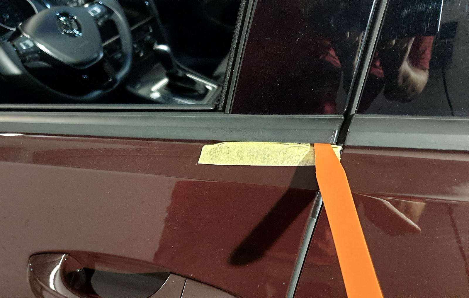

Um ein Verkratzen des Lackes zu vermeiden, klebt man z.B. einen streifen Malerband unter die Leiste, wo man einen Kunststoffhebel ansetzt.
Hebel ganz am ende der Tür unter Fensterschachleiste ansetzen, abheben, dann Stück für Stück untergreifen und nach Oben ziehenHebel ganz am ende der Tür unter Fensterschachleiste ansetzen, abheben, dann Stück für Stück untergreifen und nach Oben ziehen
Die Leiste sitzt schon recht stramm. Hat man aber erst mal die Leiste 5mm angehoben, geht es immer leichter, den Rest anzuheben.
Ansatzpunkt zum Hebeln der FensterschachtleisteAnsatzpunkt zum Hebeln der Fensterschachtleiste
Aber auf keinen Fall nur vom Rand die ganze Leiste abheben, sondern mit den Fingern in Richtung Ende untergreifen und mit dem geringsten nötigen Kraftaufwand hebeln, sonst verbiegt sich die Leiste, die einen Metallkern hat udn müsste wieder gerichtet werden, wenn man die Leisten wiederverwerten oder verkaufen will.
Zuerst die Leisten an einer Wagenseite wechseln und dann zur anderen übergehen, so dass man die Positionierung der Leisten vergleichen kann.

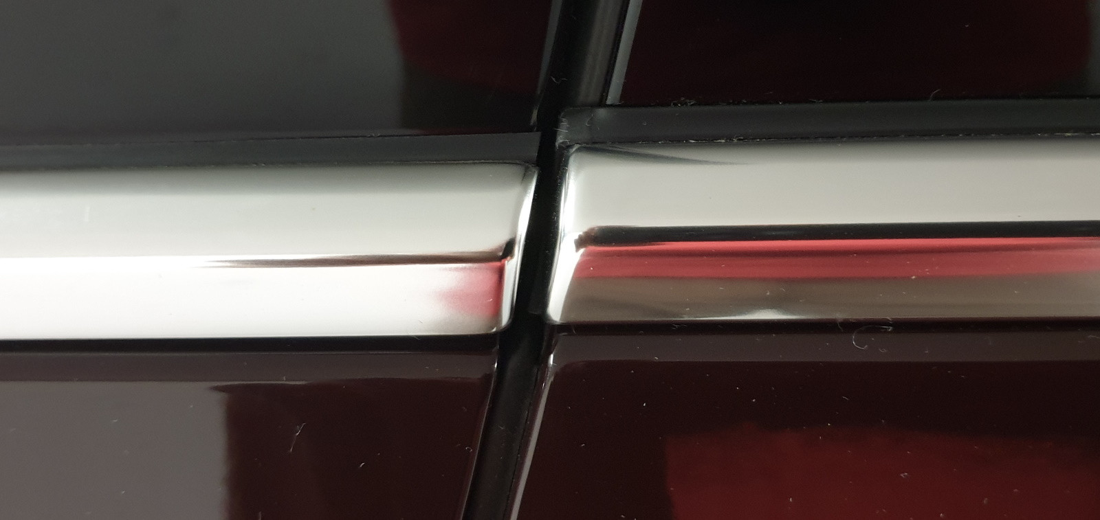

Bevor man die neue Leiste aufsetzt, reinigt man das Umfeld der Leiste.

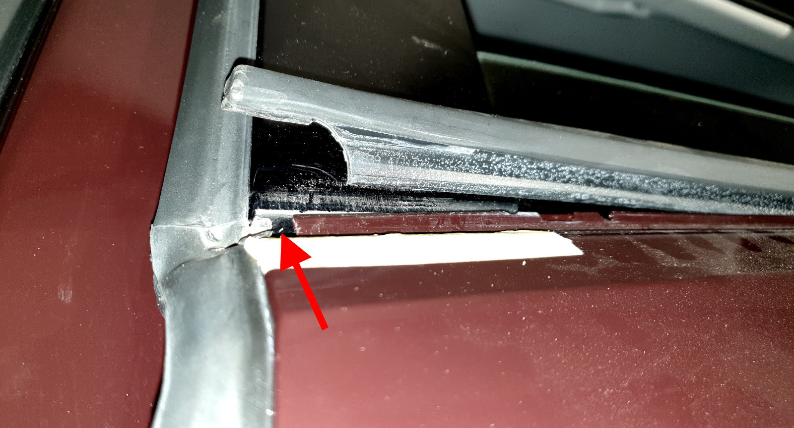

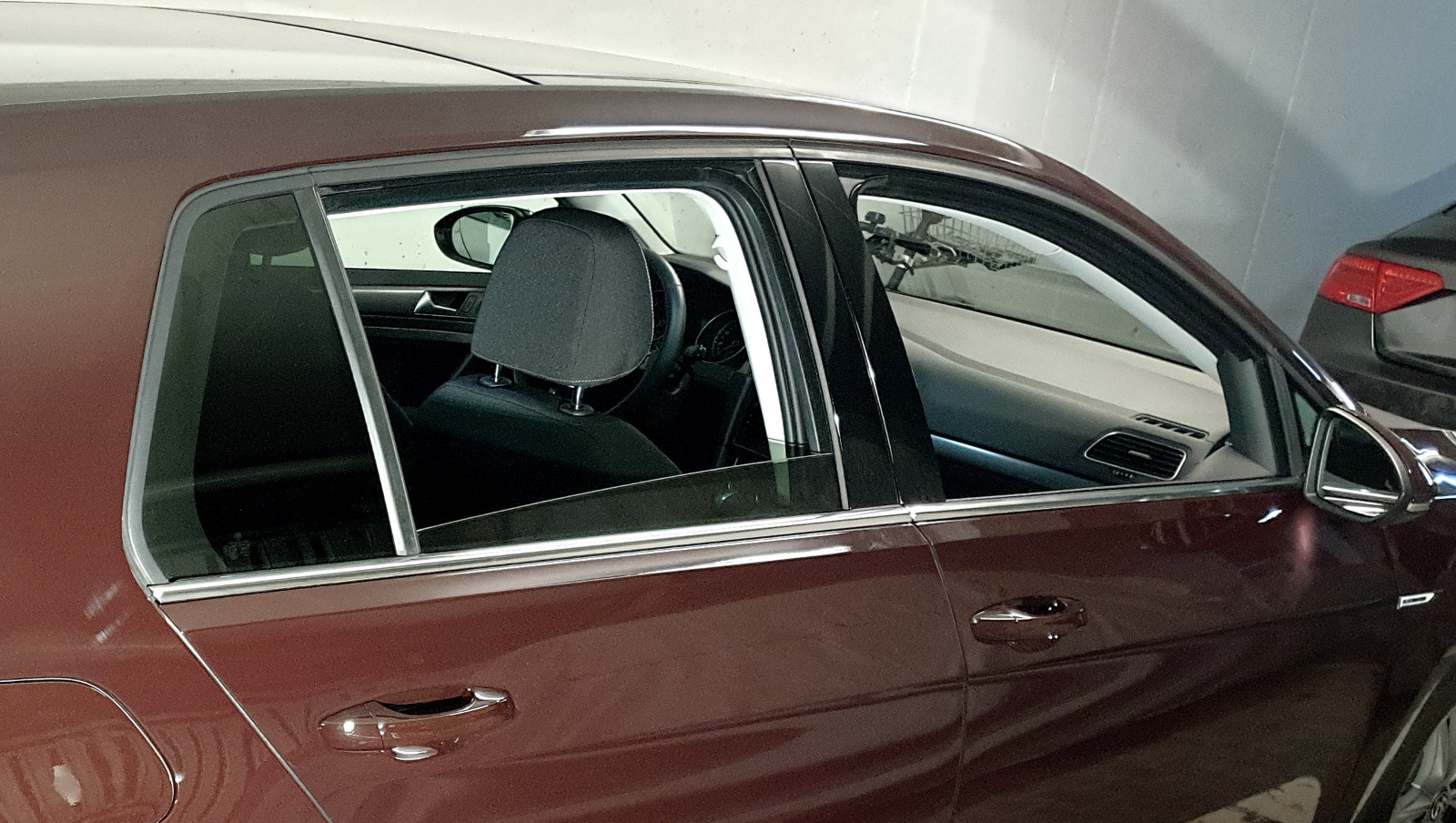

Die Golf 8 Leisten passen zwar von der Länge her genau aber die Dichtleiste zwischen den zwei Fensterscheiben verläuft etwas anders. Daher empfiehlt es sich beide Leisten wenige mm nach vorne versetzt einzubauen.
Anschluss der leiste zwischen den fenstern nicht pefektAnschluss der leiste zwischen den fenstern nicht pefektAbschluss an Tür hinten mit LückeAbschluss an Tür hinten mit Lücke
Die Spaltbreite zwischen den Türen sollte dabei wie gehabt erhalten bleiben.
Spalt zwischen den Türen, vordertür hängt etwasSpalt zwischen den Türen, vordertür hängt etwas
Vergleich vorher nacher:
Seitenansicht mit angebrachter GummileisteSeitenansicht mit angebrachter GummileisteSeitenansicht mit angebrachter ChromleisteSeitenansicht mit angebrachter Chromleiste

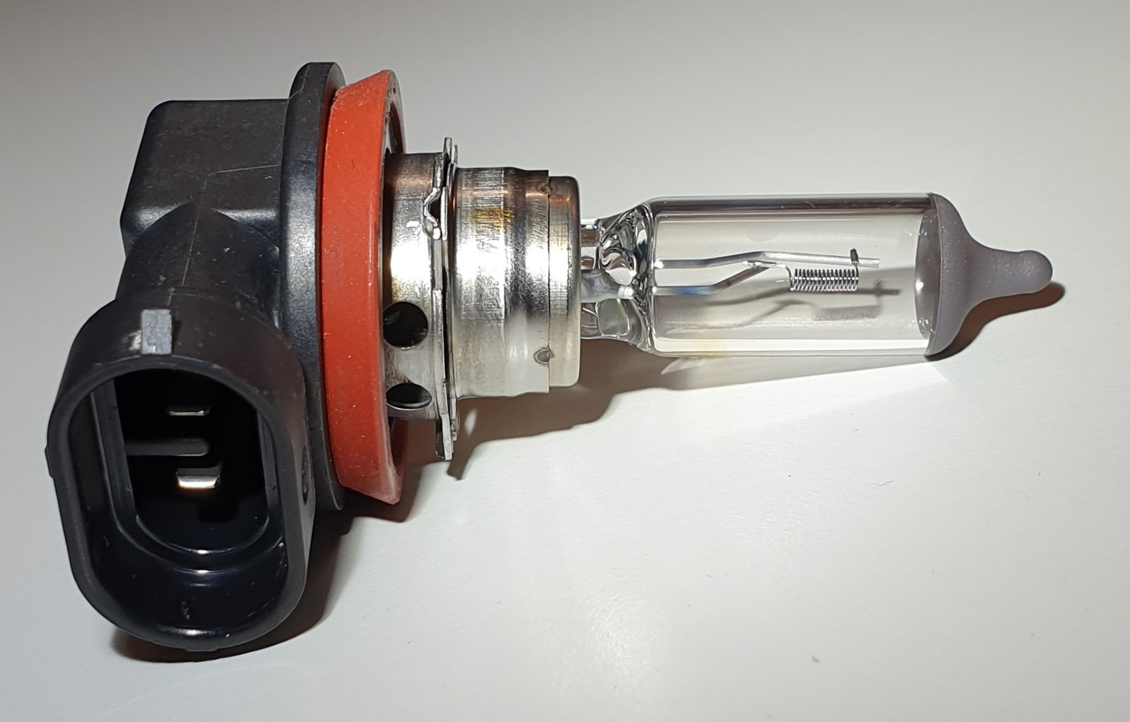

Motivation: Wenn man LED Scheinwerfer hat, dann sieht das 3000K Halogen Nebellicht gotverboten aus. Die Osram LEDriving FL 67219CW haben 6000K Farbtemperatur und passen daher optimal zum LED Scheinwerfer-Licht. Zudem verbrauchen die mit 2x8,2W einen Bruchteil der 2x55W, sparen daher etwas Energie ein, blenden laut Osram weniger, kann da aber keinen wesentlichen Unterschied ausmachen.
Der Preis liegt mit Versand (Stand 26.10.2022) bei ca. 58 € für das paar, optional auch hier.
Das ist die 2 Generation dieser Lampe. Die erste hat im Test auch schon sehr ordentlich abgeschnitten.
Es wird erwartet, dass es eine allgemeine ECE Zulassung geben wird.
Osram H11 64211LOsram H11 64211LOsram-LEDriving FL 67219CWOsram-LEDriving FL 67219CWOsram-LEDriving FL 67219CW AufdruckOsram-LEDriving FL 67219CW Aufdruck
Osram LEDriving FL 67219CW Packung RückseiteOsram LEDriving FL 67219CW Packung RückseiteOsram-LEDriving FL 67219CW PackungsinhaltOsram-LEDriving FL 67219CW Packungsinhalt
Austausch

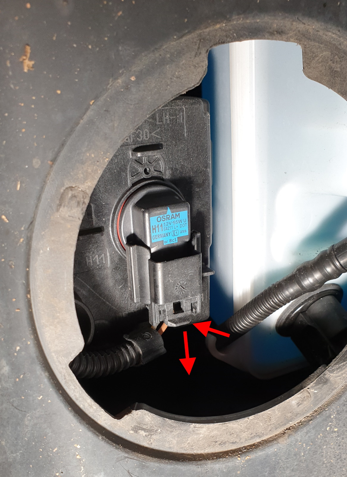

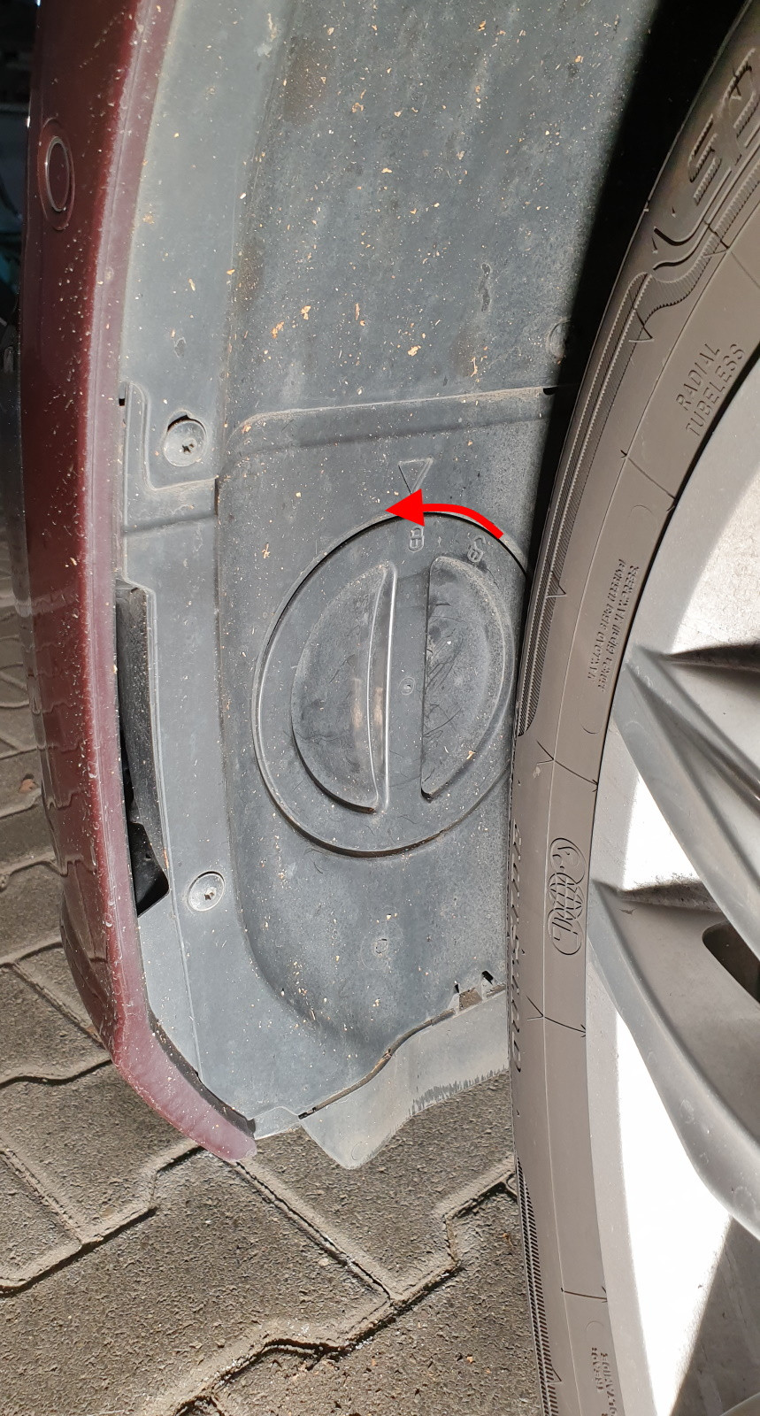

Der Austausch ist Plug and Play. Dazu muss das Rad eingeschlagen werden. Beim Facelift Modell lässt sich die Revisionsöffnung durch drehen öffnen.
Revisionskappe öffnenRevisionskappe öffnen
Bei den VFL muss man die Klappe von unten an ausklipsen.

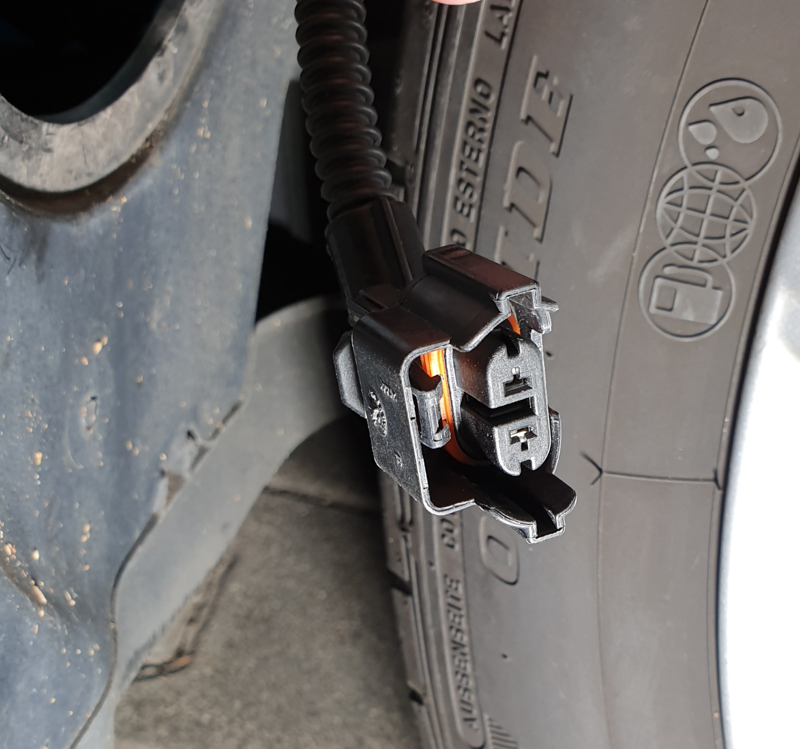

Der Stecker wird zum abziegen zuest an der Entriegelung gedrückt und dann erst nach unten abgezogen. Ist etwas fummelig aber so geht es.
Stecker abziehenStecker abziehen
Die Lampe wird entgegen des Uhrzeigersinns um eine viertel Umdrehung gedreht und dann rausgezogen.
Stecker abgezogenStecker abgezogen
Lampenkolben nicht mit den Fingern anfassen.
Die LED Lampe einsetzen und eindrehen, stecker aufsetzen und Klappe schließen.
Vergleich

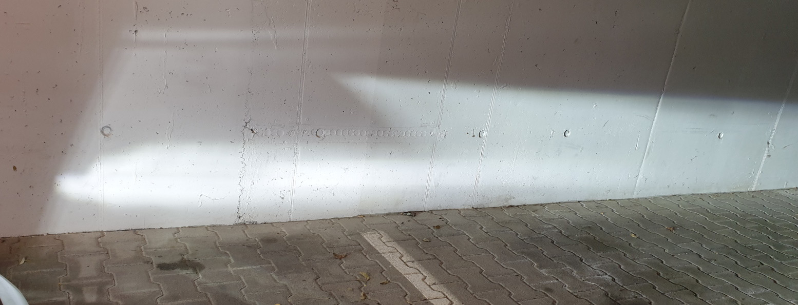

Halogen Nebler verbautHalogen Nebler verbautLED-Nebelleuchten verbautLED-Nebelleuchten verbaut

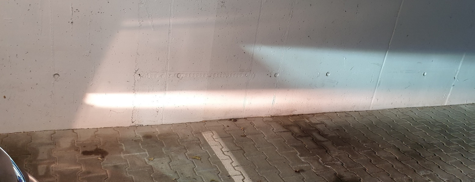

Die Lichtkeule ist bei der Halogenleuchte wesentliche begrenzter, was daran liegen dürfen, dass die Lichtquelle weniger Raum einnimt (einem Punkt näher kommt). Das LED Licht wird über ein größeres Volumen produziert, was dann zu einer anderen Abstrahlkeule führt. Als Abbiegelicht finde ich es so besser. Eine Nebelfahrt hatte ich noch nicht.
Zwischen den Aufnahmen wurde der Parkplatz vorne belegt, und danach habe ich das Auto benötigt, so dass der Winkel nicht exakt gleich ist aber die Darstellung ändert sich nicht wesentlich.
Lichtschein HalogenLichtschein HalogenLichtschein Osram LEDring FLLichtschein Osram LEDring FL
Angaben nach bestem Wissen aber ohne Gewähr. Nachvollziehen auf eigenes Risiko. Den Einbau empfehle ich nicht, bis Osram die allgemeine Zulassung ohne fahrzeugspezifiche Prüfung erwirkt hat.

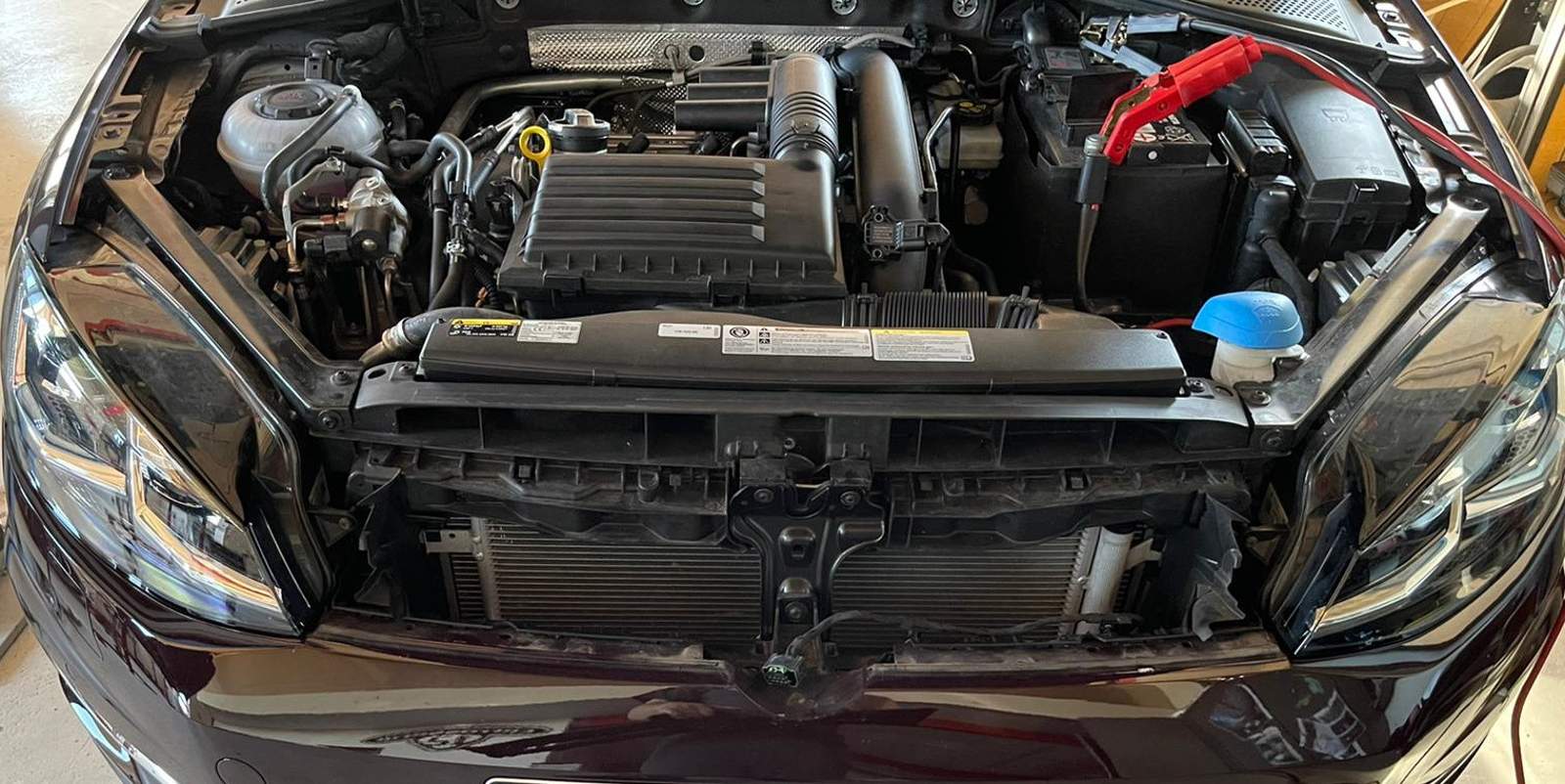

Motivation
Wenn man die Motorhaube öffnet, sieht das Leitungsgewusel über dem 1.4 TSI Motor nicht so schön aus. Die Motorabdeckung bei diesem Motor hat nur noch der GTE. Aber zum Glück lässt die sich nachrüsten. Die ist identisch für den 1.4 TGI den ich habe.
Ansicht 1.4 TSI Motor ohne MotorabdeckungAnsicht 1.4 TSI Motor ohne MotorabdeckungAnsicht 1.4 TSI Motor mit MotorabdeckungAnsicht 1.4 TSI Motor mit Motorabdeckung

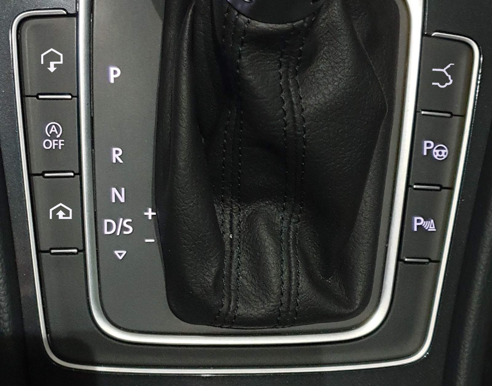

Zur Bedienung einiger Nachrüstungen (elektrische Heckklappe, Garagentorfernbedienung), wurden in der Mittelkonsole unbelegte Tasten verwendet. Um die Funktionen erkennen und einfach bedienen zu können, kann man eine Lasergravur von Tastenkappen ausführen lassen.
Bevor man soweit ist, muss man die Schalterleisten austauchen gegen solche, wo der Schalter belegt und hinterleuchtet ist. Die Tastenkappen haben dann natürlich ein Icon, dass nicht zur gewünschten Funktion passt. Daher muss man von der alten Schalterleiste die schwarze Kappe abziehen, zur Lasergravur einsenden, eine Abbildung mitsenden die zu gravieren ist und nach dem Rückversand die Kappen austauschen. Meine Gravuren hat GC-Performance aus Radolfzell am Bodensee mit viel Engagement und Leidenschaft ausgeführt.
Bei mir war auf der rechten Schalterleiste in der Mittelkonsole nur der Auto-Start\Stopp Schalter belegt (5G1927137T) und rechts die unteren zwei Tasten für die Parkhilfe und Rückfahrkamera (5G1927238F).
Für links gibt es die Leiste wo oben der Mode Knopf für das Fahrprofil ist und unten, um ESP abzuschalten.
Die rechte Leiste kann oben einen SET Knopf zum referenzieren des passiven Reifendruckkontrollsystems enthalten.
Alle Funktionen (Mode, ESP, SET), sofern das Fahrzeug die unterstütz, sind auch über das Discover System über Menüs zu bedienen.
Von den Schalterleisten gibt es zwei Bautypen, die von außen zwar gleich aussehen, passen und funktionsgleich sind, auch gleich wertig gebaut aber völlig anders konstruiert sind. Da lassen sich weder die Tastenkappen, Platinen noch sonst was gegeneinander tauschen. Die einen stammen aus China, die anderen aus der Ukraine, auch am weißen Aufkleber zu erkennen. Die Schalterleisten die alle Tasten belegt haben sind:
Teilenummern
5G1927238E - rechte Schalterleiste aus UA
5G1927137P - linke Schalterleiste aus UA
Die Chinesischen könnt Ihr, da man die Kappen und auch die Platinen nicht tauschen kann, vergessen. Deren LEDs haben zudem eine minimal andere Farbtemperatur (etwas gelblicher).
(5GG927238E - rechte Schalterleiste aus CN
5GG927137P - linke Schalterleiste aus CN)
Was aber gehen würde wäre die Patinen der Leisten die aus einem Land kommen zu tauschen. Das kann z.B. interessant sein, wenn man keine rechte Leiste aus UA mit 3 Belegungen bekommt. Indem Fall wäre die Platine und der Blindkappenträger zu tauschen, da der bei unbelegten Tasten nicht gleitet, schwarz ist (Licht nicht reflektiert und durchlässt) und auch keine Öffnung für die LED-Hinterleuchtung hat.
Die Platine muss dann um 180° gedreht eingesetzt werden. Bei der Leiste links, sitzt der Steckverbinder unten, bei der Leiste rechts oben.
Aus- und Einbau der Schalterleisten
Der Ausbau der Leisten geht Werkzeuglos. Man klippst zunächst die Blende um den Schalthebel beginnend vor der hochgeklappten Ablageblende mit den Fingern nach oben und tastet sich nach hinten durch.
Als nächstes muss die schwarze Blende unten ausgeklippst werden. Das geht am Besten in dem man an der Seite links beginnt. Die Leiste sitzt sehr stramm. Nach fest kommt ab. Daher nicht nach oben zu sehr biegen, sondern Druck an der Kante und Rand zum nächstgelegenen Klipp ausüben.
Blende um Schaltkulisse abnehmenBlende um Schaltkulisse abnehmen
Die Schalterleisten kann man von Unten rausdrücken und den Steckverbinder nach Betätigen der Verriegelungsnase abziehen.
Der Einbau geht entsprechend in umgekehrter Reihenfolge.
Tastenkappen abnehmen
Die Tastenkappen sind an 3 stellen verrastet. Die bekommt man am Einfachsten ab, wenn man die wie im Bild gezeigt an den Raststellen abhebelt.
Tastenkappen abhebelnTastenkappen abhebelnRückseite der Tastenkappe und RastnasenRückseite der Tastenkappe und Rastnasen
Platine abnehmen
Das abnehmen der Platine geht vergleichbar leicht. Man hält die Leiste so in der Hand, dass man mit dem Daumen Druck auf den Steckverbinder zur Seite ausübt. Dann führt man am entgegengesetzten Eck einen Schraubenzieher in die Rastlasche ein und löst die aus. Der Daumen muss dabei Druck auf den Steckverbinder ausüben, sonst schnappt die Lasche gleich wieder ein. Das führt man dann über alle Laschen so aus, bis die Seite nach oben kippt und durch weiteres Kippen über den Steckverbinder ganz abgenommen werden kann.
Platine ausklippsenPlatine ausklippsen
Tastenkappenträger abnehmen
Wer den Tastenkappenträger tauschen will, bekommt den wie im Bild gezeigt am einfachsten ab. Die aufwändigere Methode wäre die 4 innenliegenden Rastnasen mit Uhrmacherschraubendreher einzudrücken und von unten gegenzudrücken. Ist aber deutlich fummeliger als die erstgenannte Methode.
Tastenkappenträger raushebelnTastenkappenträger raushebelnTastenkappenträgerTastenkappenträger
Design der Icons erstellen
Die Icons sollen Aussagekräftig sein und zu den anderen passen. Die dürfen nicht zu verschnörkelt sein. Weniger ist hier mehr. Die Funktion muss schon bei einem flüchtigen Blick erkennbar sein ohne Verwechslungsgefahr. Man kann nach Variationen auf Google suchen, um schon mal einen Anhaltpunkt zu haben, wie man das umsetzen kann. Übliche Metapher sind wegen der Wiederkennung vorzuziehen.
Dann sollten Proportionen und Liniendicken zu den Bestehenden passen. Hilfreich ist es ein Foto von den Leisten zu erstellen und die Entwürfe darin zu integrieren, damit man schon mal einen Eindruck davon gewinnt, wie es rauskommt.
Schaltkulisse mit leeren TastenSchaltkulisse mit leeren Tasten

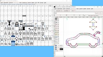

Um die Designs zu erstellen, habe ich einen Font Editor verwendet (FontForge, ist kostenlose und sehr mächtig), mit dem sich Vektorgrafiken erstellen lassen.
Das Ergebnis lässt sich in viele Formate exportieren.
In paint.net habe ich das Foto reingeladen und die Icons.
Fontforge Vektorbasierte SchriftbearbeitungFontforge Vektorbasierte Schriftbearbeitung
Vom Foto habe ich einen Farbwert einer Taste abgenommen und auf das Icon übertragen, mit dem Zauberstab die Linienzüge selektiert, kopiert und dann über das Foto eingefügt und die Größe angepasst. Das kann man dann fast nicht mehr erkennen, dass es retuschiert ist. Das gibt einen recht guten Eindruck wie es rauskommt. Von diesen Entwürfen hat es keiner in die Endrunde geschaft.
Entwurf schön aber zu verschnörkeltEntwurf schön aber zu verschnörkeltEntwurf schon besser, gliedert sich aber nicht so gut einEntwurf schon besser, gliedert sich aber nicht so gut einEntwurf noch nicht ganz ausgearbeitet und noch nicht so gefälligEntwurf noch nicht ganz ausgearbeitet und noch nicht so gefällig
Wenn man sich dann für eine Entwurf entschieden hat, sendet man den mit den Kappen zu einem der eine Anlage zum Gravieren hat und bespricht Details zur Ausführung (Breite - 7mm rechts, 9mm links, Positionierung - mittig, wo welches Icon drauf soll, Liniendicken die der Laser produziert - möglichst fokussiert, damit die Linien nicht angedickt werden).
1-Aus Garage fahren1-Aus Garage fahren2-In Garage Einfahren2-In Garage Einfahren3-Heckklappenöffnung3-Heckklappenöffnung
Bei der Lasergravur wird der schwarze Lack durch wegschmelzen abgetragen. Dabei spritz das geschmolzene Material über die Kappe, die danach gereinigt werden muss. Die freigelegte Fläche ist etwas gelblich und lässt nicht so viel Licht durch. Mit einem Kunststoffreiniger lässt sich das mildern. Rubbelt man dabei zu viel, wird die Oberfläche glänzend und sieht abgegriffen aus.
Der gelbliche Kunststoff lässt sich kompensieren, indem man die Vorwiderstände der LEDs verringert, wenn man es perfekter haben will. Man kann es aber auch so lassen.
Fertig gelasert
Tastenkappen gelasertTastenkappen gelasertTastenkappen aufgesetztTastenkappen aufgesetzt
LED-Vorwiderstände anpassen
Bei der linken Leiste kann man die Widerstände 1,6 kOhm gegen 1,3 kOhm und 1,3 auf 1,0 kOhm getauscht und rechts 1,3 gegen 1,0 kOhm.
Widerstände anpassenWiderstände anpassen
Ergebnis
Im Ergebnis und verbauten Zustand sieht das jetzt so aus.
Schaltkulisse mit InnenlichtSchaltkulisse mit InnenlichtSchaltkulisse mit Innen- und TastenlichtSchaltkulisse mit Innen- und Tastenlicht
Schaltkulisse mit TastenlichtSchaltkulisse mit TastenlichtSchaltkulisse nur mit TastenlichtSchaltkulisse nur mit Tastenlicht

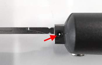

Ersatzschlüssel
Sollte der Schlüssel jedoch defekt sein, ein neuer Kessy-Schlüssel kostet bei VW mit anlernen ca. 310 €. Das ist happig. Das Anlernen eines neuen Schlüssels geht nur über VW. Der Zweitschlüssel muss mitgebracht werden, da alle Schlüssel wieder bekannt gemacht werden.
Sollte der defekte Schlüssel noch vorhanden sein, könnte man sich das einfräsen der Schlüsselcodierung sparen und den Schlüsselbart tauschen. Dazu müsste man den Bolzen ausschlagen, um den Schlüsselbart abziehen zu können.
Schlüsselbart wechselnSchlüsselbart wechseln

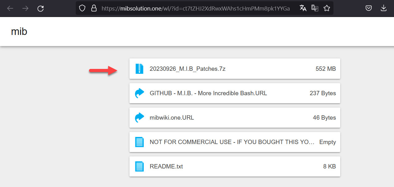

Quelle für Sender-Logos:
Über dieser VW Seite, wird man auf die Phonostar Seite weitergeleitet.
Auf der Seite von Phonostar, kann man auswählen ob man für die ID-Familie oder Andere Modelle die Logs benötigt.
Hier (1) kann die Teilenummer vom MM eingegeben (z.B. DP MIB 2.5: 5NA035020 ohne angehängten Buchstaben, siehe in den Systeminformationen weiter unten) und bestätigt (2) werden. Danach erhält man die Downloads zu den Daten (3) und einer Installationsanleitung (4).
Download der SenderlogosDownload der Senderlogos

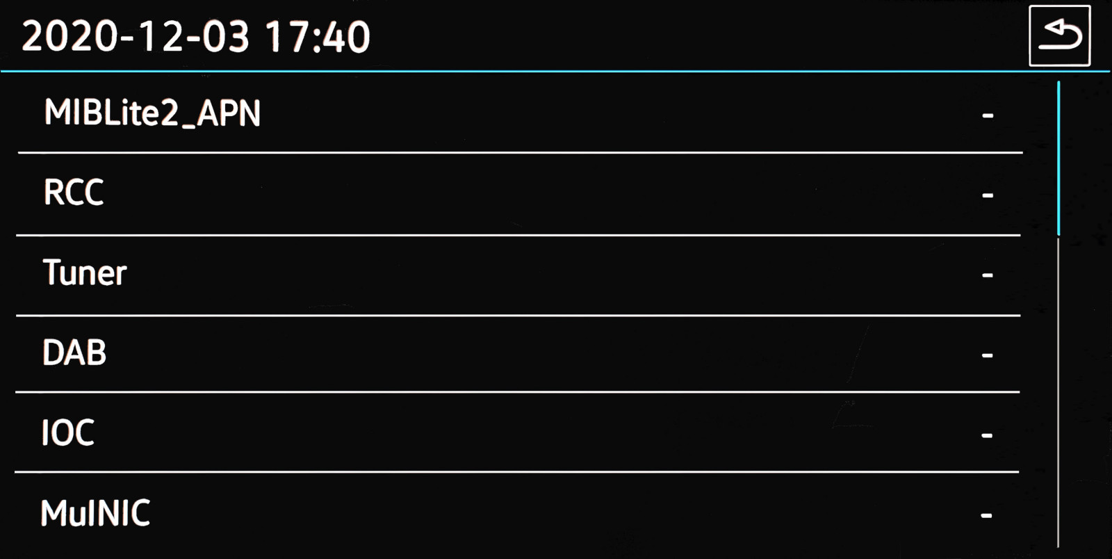

Im Auto führt man den Datenträger ein, schaltet die Zündung ein, geht über Menü\Setup in die Systeminformationen und tippt auf Software aktualisieren.
Menü -> Setup auswaehlenMenü -> Setup auswaehlenEinstellungen -> System -> SysteminformationenEinstellungen -> System -> Systeminformationen

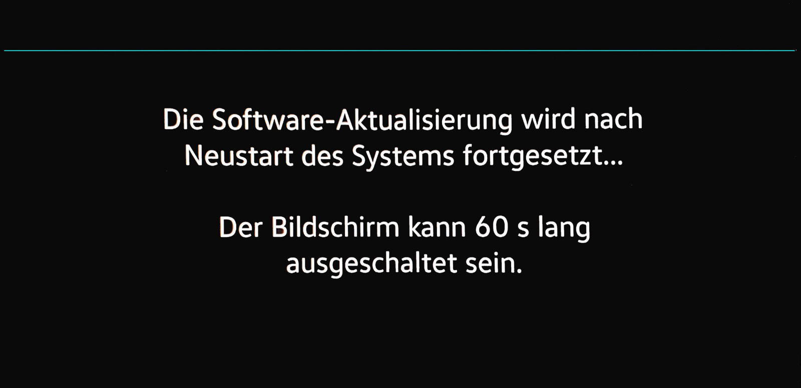

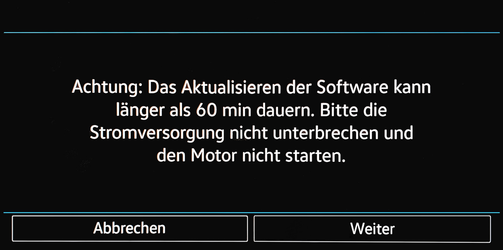

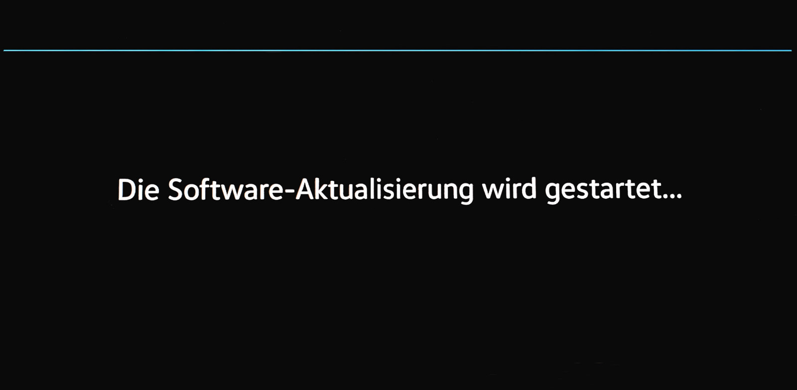

Danach wird die SW gesucht und zur Installation angeboten.
Softwareaktualisierung auswählenSoftwareaktualisierung auswählenDas SW-Update wird gesuchtDas SW-Update wird gesucht
Mit Weiter, startet die Installation, die recht zügig abgeschlossen ist.
Verfügbares SW-UpdateVerfügbares SW-Update

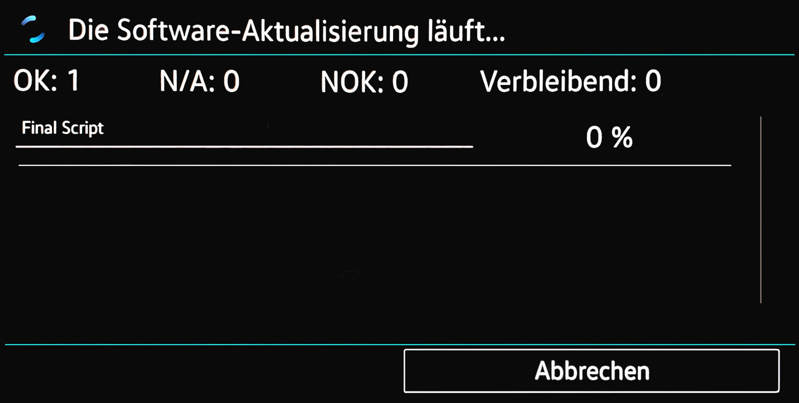

Ein Laufbalken zeigt den Fortschritt an.
SW-Aktualisierung läuft...SW-Aktualisierung läuft...
Den Abschluss bei 100% bestätigt man mit OK.
SW -Aktualisierung beendetSW -Aktualisierung beendet
Den angebotenen Neustart lässt man ausführen.
Aktualsierung erst mit Neustart abgeschlossenAktualsierung erst mit Neustart abgeschlossenDiscover Pro startet neuDiscover Pro startet neu

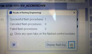

  • Danach tauscht man das ACC Modul, um den Komponentenschutz zu triggern.
  • Man flasht eine Entwicklerversion, um die Basis für pACC zu legen. Flashen der Entwicklerversion beendetFlashen der Entwicklerversion beendet
  • Es wird dann pACC codiert.

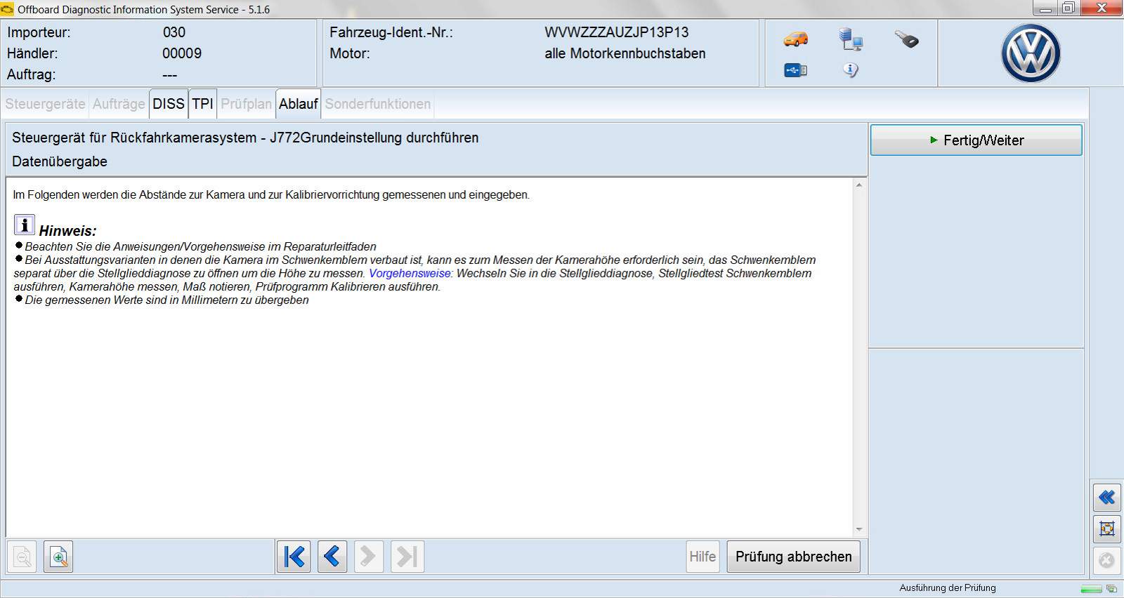

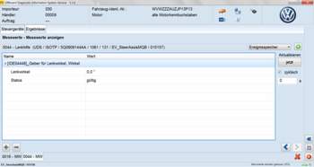

Kalibrierung
Die Kalibrierung wurde mit ODIS und vermutlich einfachen Messmitteln sowohl statisch als auch dynamisch ausgeführt.
Hierbei wurde nach Volkswagen-Reparaturleitfäden und Informationsmaterial des ODIS Diagnosesystems vorgegangen.
Wie man eine Kalibrierung des ACC durchführt, kann man hier sehen: https://youtu.be/Ru4hOHLCFxY
Falls die Kamera auch kalibriert werden muss, ist das Prozedere ähnlich: https://youtu.be/e32qh5CMXbM
Diese Messaufbauten sind sehr teuer.

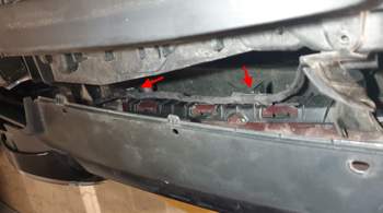

Zum Einbau reicht es, den Kühlergrill abzunehmen. Damit die Stoßstange nicht verkratzt, empfehle ich sehr, die Kante vor dem Grill abzukleben, sonst muss man die später mit Politur behandeln.
Ohne Abkleben gibt es KratzerOhne Abkleben gibt es KratzerKante abkleben damit die nicht verkratztKante abkleben damit die nicht verkratzt
Dazu löst man die zwei T25 Torxschrauben.
Torx-T25 Schrauben lösenTorx-T25 Schrauben lösen
Dann drückt man die Laschen mit einem geeigneten Gegenstand ein und kippt den Kühlergrill zu sich.
Rastnasen etwas nach unten drücken und Kühlergrill nach vorne klappenRastnasen etwas nach unten drücken und Kühlergrill nach vorne klappen
Beim Vorfacelift kann man jetzt den Grill nach oben anziehen.
https://www.youtube.com/watch?v=hNhQb9-2d-8
Beim Facelift-Modell ist der Ausbau fummeliger.
https://www.youtube.com/watch?v=2XAw_byXNFM&t=13s
Es kann nicht schaden die Laschen anzuheben, damit die sich schon etwas lockern, auch wenn die wieder auf Ihre Position zurückfallen.
Durch mehrfaches vor und zurückkippen und gleichzeitig horizontal ziehen, beginnend am Scheinwerferabschluss, lösen sich die Klipps und der Kühlergrill schwenkt aus. Aber so leicht wie im Video gezeigt geht es nicht. Man muss beim Ziehen ein wohldosiertes Maß an Kraft aufwenden.
Durch mehrfaches Kippen und Ziehen löst sich die Verrastung, dann Grill nach vorne abziehenDurch mehrfaches Kippen und Ziehen löst sich die Verrastung, dann Grill nach vorne abziehen
Wer einen Radarsensor hat, hängt die 2 Klipps der Kabelführung aus, lässt den Steckverbinder aber gesteckt um eventuelle Fehlereinträge im Speicher zu vermeiden und legt den Grill auf die Motorhaube.
Kabelführungsklammern wieder aufklippsenKabelführungsklammern wieder aufklippsenKlammern vom Kabel abziehen, Grill auf motor legen und Schutzgitter einführenKlammern vom Kabel abziehen, Grill auf motor legen und Schutzgitter einführen
Das Schutzgitter führt man seitlich ein.
Der Spalt zwischen Stoßstange und Klimakondensator ist groß genug, dass man sich nicht verrenken muss.
Die letzten 3 Reihen vom Klimakondensator sind nicht so sehr von Steinschlag gefährdet, daher setzt man das Schutzgitter darüber an.
Die letzen 3 Reihen kaum durch SteinschlaggefährdetDie letzen 3 Reihen kaum durch Steinschlaggefährdet

Gitterbefestigung beim Golf 6, Klipps sind zwischen querstreben eingesetztGitterbefestigung beim Golf 6, Klipps sind zwischen querstreben eingesetzt
Aber da der Rippenabstand kleiner ist als beim Golf 6, muss man die so stecken, dass eine Rippe dazwischen liegt.
Klammern bekommt man nur so rein, eigentlich sollten die den Kanal nicht dazwischen habenKlammern bekommt man nur so rein, eigentlich sollten die den Kanal nicht dazwischen haben
Die Klippstege verbiegen sich gerne beim Einführen, so dass man hier mit Gefühl vorgehen sollte.
Die Klipps müssen vollständig eingeführt werden, damit die einrasten können, wozu man die am Besten nicht in zwei Taschen übereinander, sondern versetzt einführt, sonst können die Klipps eher nicht so gut einrasten. Oder man biegt die Enden etwas aus der Mitte raus. Die Verrastung erfolgt dann rechts und links des eingeführten Spalts und nicht oben und unten. Aber die Clips nicht über den Anschlag eindrücken, um den Klimakondesator nicht zu beschädigen. Wenn man einen Widerstand spürt, sollte Schluss sein.
So schauts verbaut ausSo schauts verbaut aus
Da beim Golf 6 die Rippen des Klimakondensators einen anderen Abstand haben, sitzen die Zeilen des Gitters nicht alle genau vor der zu schützenden Reihe aber große Steine fängt das Gitter dennoch ab und da wo eine Teilüberdeckung vorhanden ist, wird der Steinschlag mit hoher Wahrscheinlichkeit ausreichend abgebremst. Geschätzt kann das Beschädigungsrisiko des Klimakondensators durch Steinschlag um 75% mindern.
Der Golf 6 hat einen anderen Abstand, ist also nicht die perfekte Lösung, gibt aber dennoch mehr schutz als ohneDer Golf 6 hat einen anderen Abstand, ist also nicht die perfekte Lösung, gibt aber dennoch mehr schutz als ohne
Befestigen des Kühlergrills
Zur Befestigung des Kühlergrills, setzt man die Befestigungslaschen vor die Schlitze und schiebt den Grill ein.
Dann steckt man die Kabelführung wieder auf die Stege.
Rastlaschen in die Öffnungen einführenRastlaschen in die Öffnungen einführen
Oben müssen die Rastnasen unterhalb der gegenüberliegenden Kante liegen und drückt den Kühlergrill ein.
Rastnasen unter Oberkante einführenRastnasen unter Oberkante einführen
Final schraubt man die 2 Torxschrauben ein, schließt die Motorhaube und ist dann fertig.

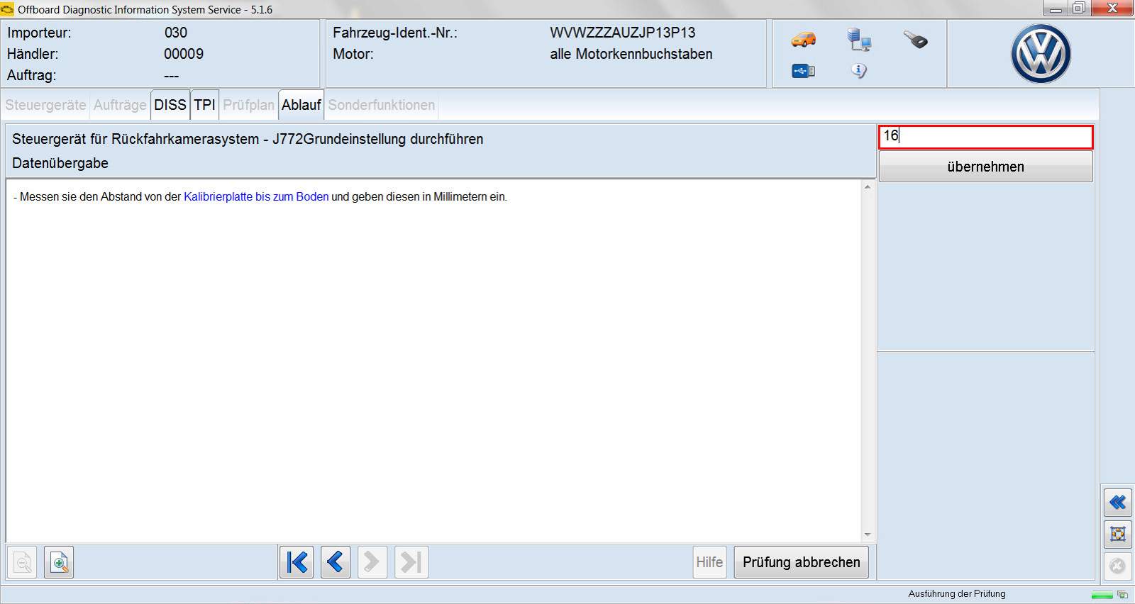

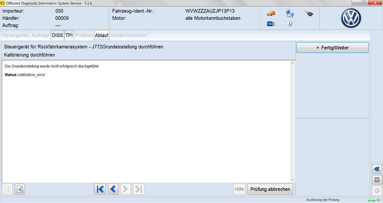

Kalibrierung
Diese CAMs sind Grundcodiert und sind sofort nach der Codierung wie oben gezeigt verwendbar, allerdings sind die nicht kalibriert, was nur direkt am individuellen Fahrzeug sinnvoll ist. D.h. es bleibt ein Eintrag im Fehlerspeicher stehen.
Da ich ein Foto von dem von der Kamera gezeigten Bild vor und nach dem Umbau durchgeführt habe, konnte ich Abweichungen vergleichen. Die Ansicht zeigt bei der High etwas steiler nach unten während die Low etwas Fischaugeneffekt hat. Im vorderen Bereich verzerrt die High Kamera weniger und eine gerade Linie ist auch gerade. Nach hinten hin wird das Bild verschwommener als bei der Low CAM und erscheint etwas in der Höhe verzerrt.
Die horizontale Linie vorne passt gut, die nach hinten laufenden, grünen Linien scheinen bei der Low etwas steiler nach links zu laufen.
Es gibt eine Kalibriertafel die man sich auch selber bauen oder aus China beziehen kann.
Kalibriertafel für RückfahrkameraKalibriertafel für Rückfahrkamera
Allerdings braucht man zur Auslösung des Kalibiervorgangs VCP oder ODIS.
Beim Passat geht es eventuell doch mit VCDS. Eine Beschreibung dazu gibt es hier.
Zum Kalibiervorgang gibt es auf YT einige Videos:
Hier improvisiert. Von VW gibt es ein Kalibrierset VAS6350 dafür.
https://www.youtube.com/watch?v=5DOYHS5AjNA

Will man irgendwo rückwärtsfahren, legt man wie gewohnt den Rückwärtsgang ein. Wird ein Anhänger erkannt, wird einem angeboten den Parklenkassistenten zu verwenden.
Trailer Assist zum Starten Parktaster betätigenTrailer Assist zum Starten Parktaster betätigen
Wird der Parklenkassistent aktiviert, wird einem angezeigt, welche Bedienoptionen es gibt.
Richtung fixierenRichtung fixieren
Den Knopf zum Einstellen der Seitenspiegel nutzt man als Joystick, um die Richtung vorzugeben. Ganz scharfe 90° ließen sich bei dem Hänger der genutzt wurde nicht einstellen, so dass an engen stellen mehr rangiert werden muss. Bei hohen Hängern sieht man dahinter nicht, so dass hier Hilfe sinnvoll ist oder eine Zusatzkamera, die es auch für diesen Zweck bei VW geben soll, die man hinten am Hänger befestigt.
Ansonsten tut die Funktion was sie soll.
Winkel Einstellen und FahrenWinkel Einstellen und Fahren
Hat der Hänger die richtige Richtung eingeschlagen aber der Wagen steht noch schief, zieht man die Taste mittig zu einem, dann behält der Hänger die Richtung bei und das Fahrzeug wird in einer Linie dazu rangiert.

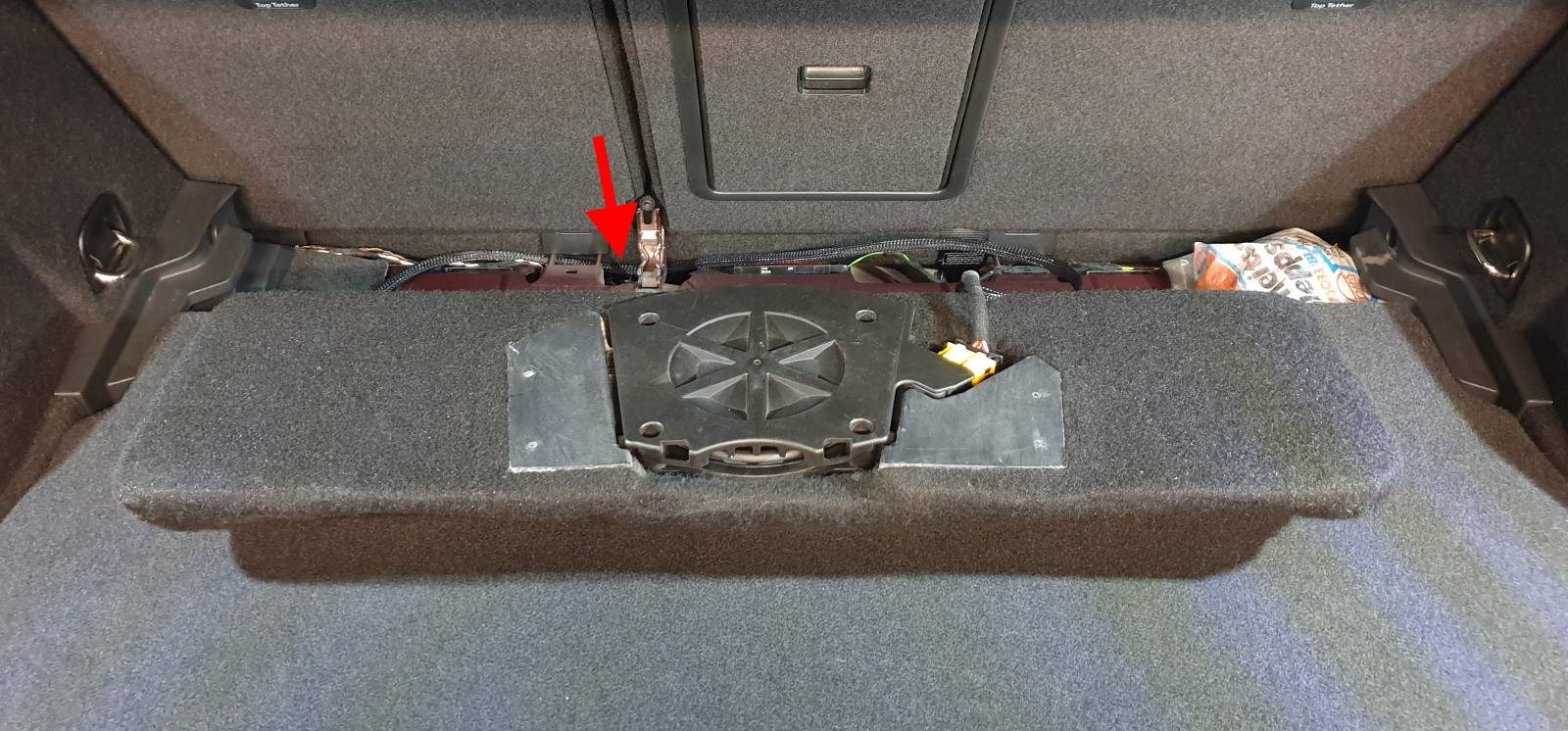

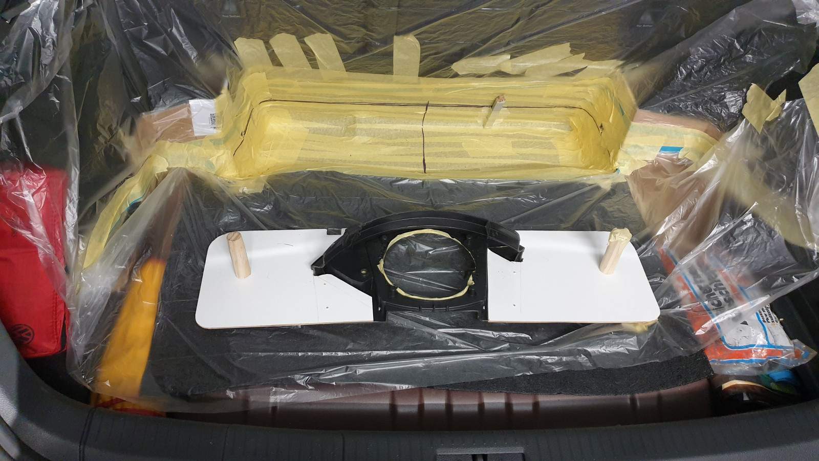

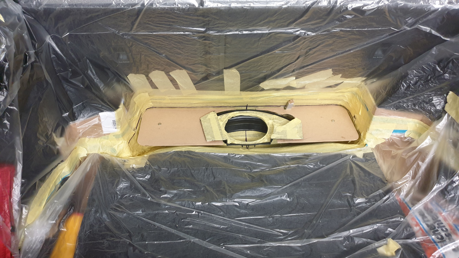

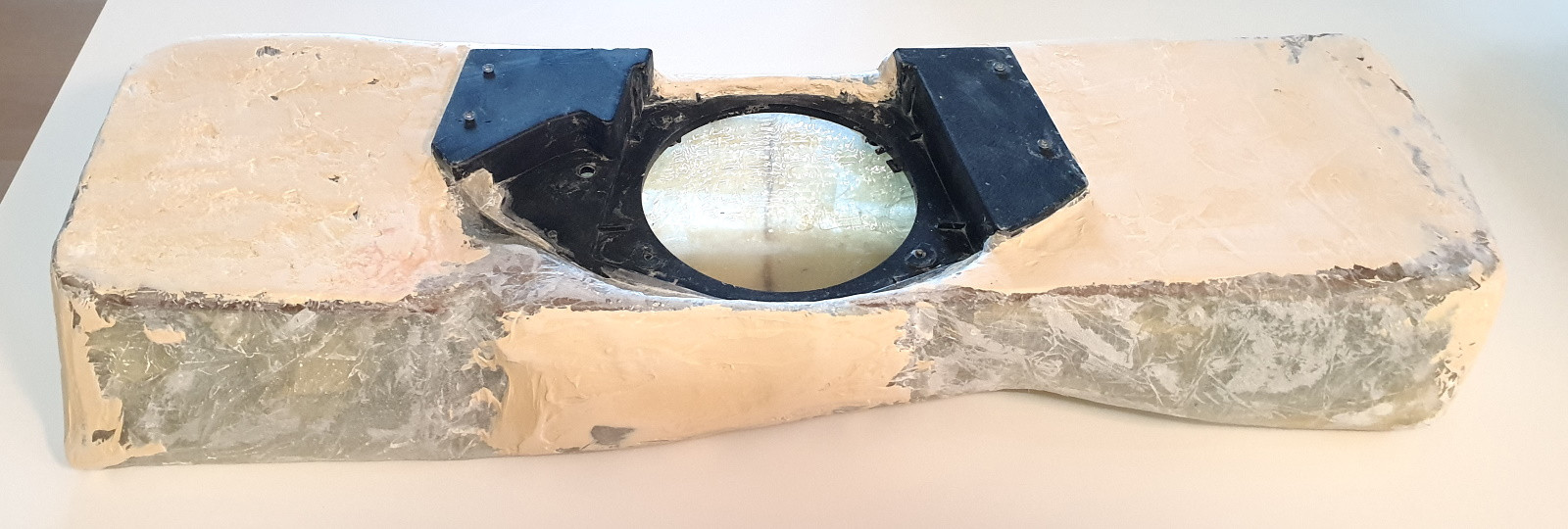

Habe ja beim TGI, die Dynaudio Exite Anlage nachgerüstet aber den Subwoofer in seinem Gehäuse, der eigentlich in die Reserveradmulde gehört und mangels dieser, da dort die Gas Tanks sitzen, im Kofferraum liegen gehabt, wo der Subwoofer Platz wegnimmt. Daher kein Dauerzustand, den ich ewig so haben wollte.
Golf7 1.4 TGI noch mit Platz wegnehmendem Dynaudio Subwoofer im KofferraumGolf7 1.4 TGI noch mit Platz wegnehmendem Dynaudio Subwoofer im Kofferraum

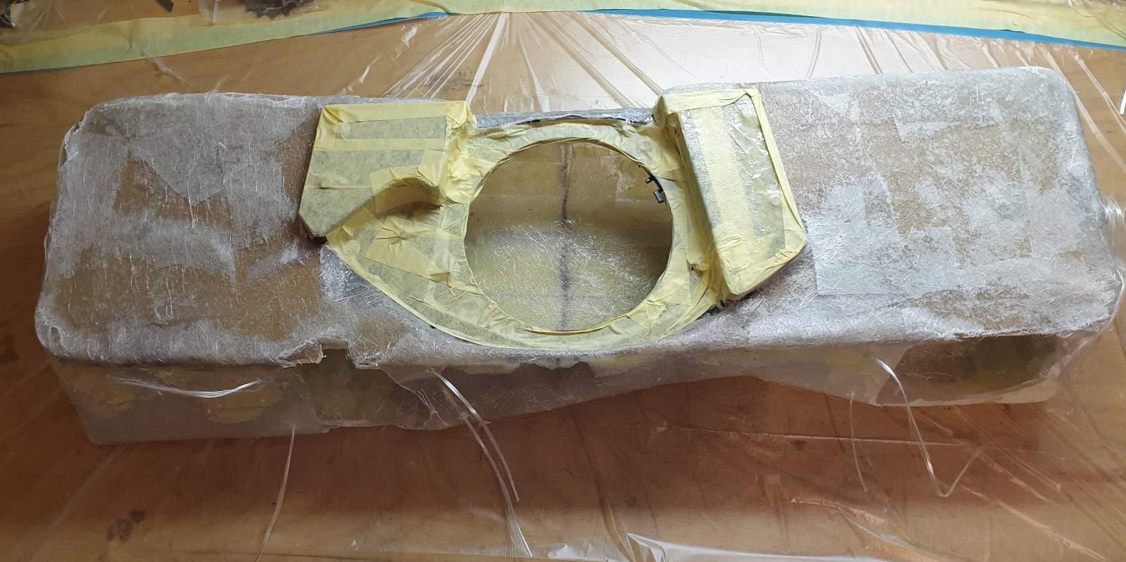

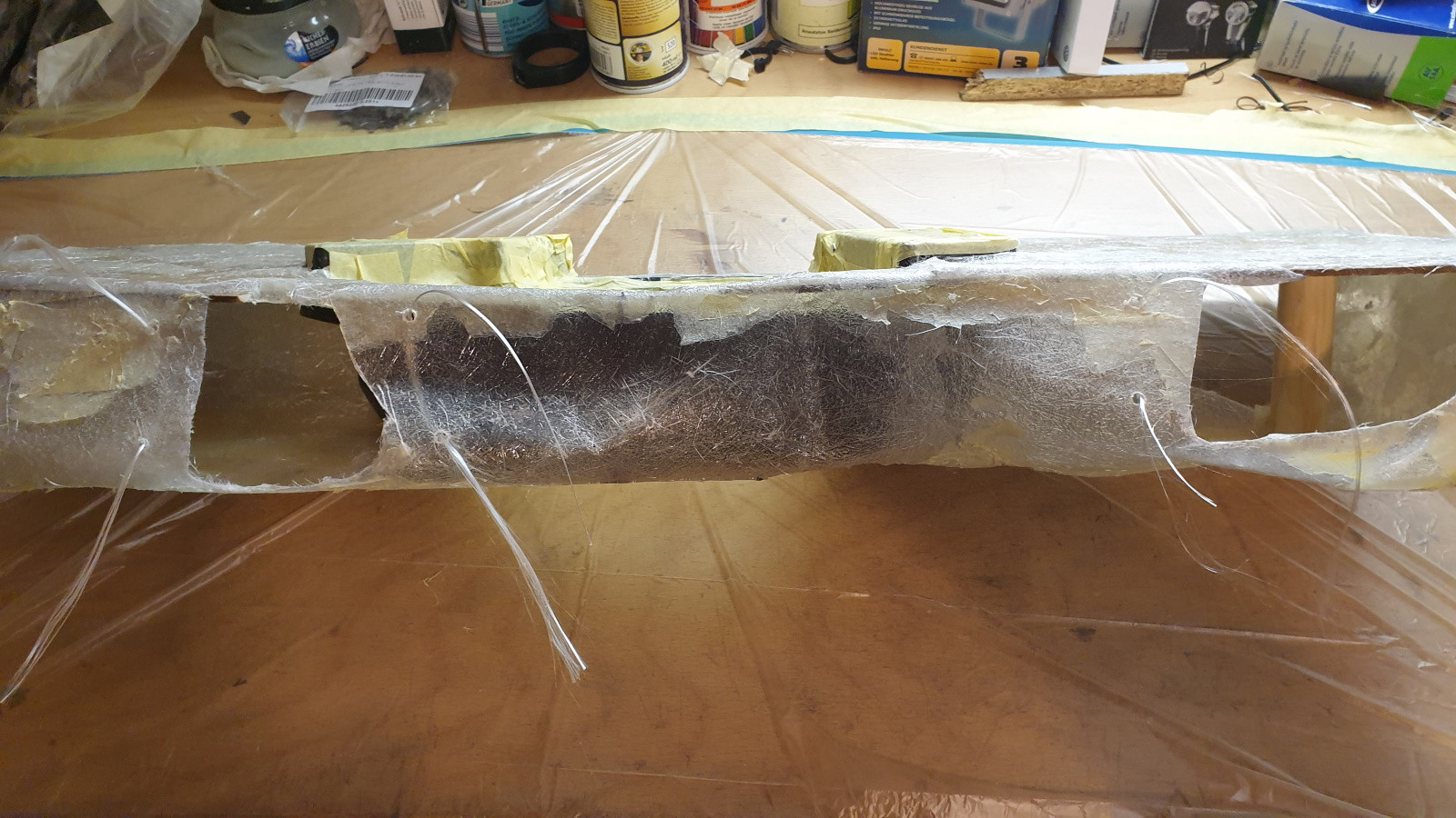

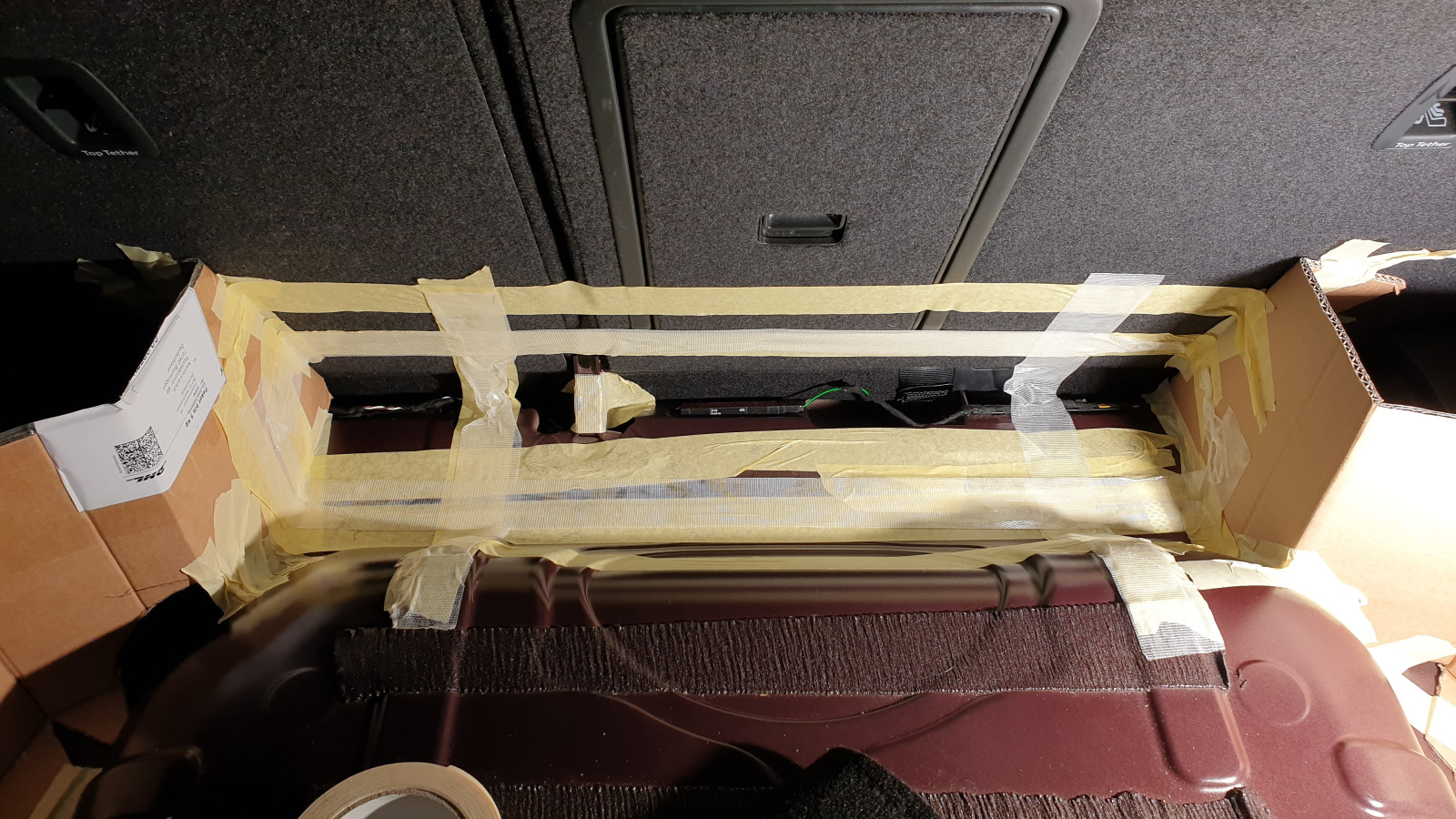

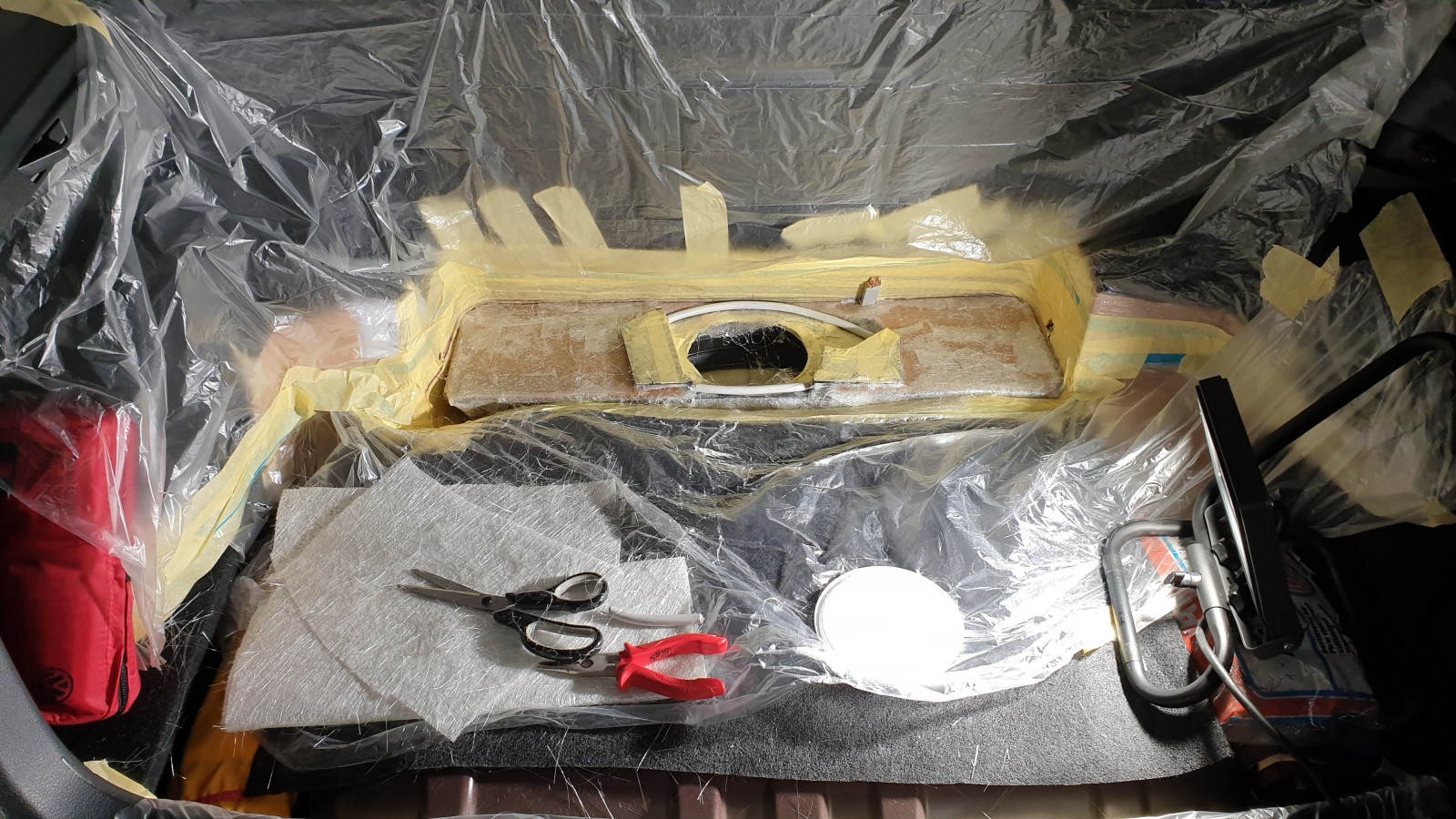

Als Lösung kam ein GFK Gehäuse infrage, dass maßgeschneidert in das Fahrzeug modelliert wird. Die Frage war nur welche Nische musste dafür dran glauben? Eine Option wäre gewesen, der Raum links, wo der Verbandsbeutel sitzt. Hat mir aus verschiedenen Gründen nicht zugesagt. Unter der Ablage ist rings um den Gas Tank erstaunlich viel Platz. Der Raum direkt hinter den Sitzen hat für den Subwoofer ausreichend Tiefe und die Höhe langt auch gerade so. Der Platz reicht auf den mm genau aus.
Material
Epoxyd Harz mit Glasfaser getränkt, ergibt eine sehr stabile Wandung, die sich für Lautsprecher eignet. Dazu muss der Flüssig-Harz mit einem Härter gemischt werden. Hier gibt es eine aromatische und eine nicht stinkende Variante. Habe letzte vorgezogen.
Glasfasergewebe gibt es in unterschiedlichen Varianten.
Es gibt kreuz und quer miteinander verpresste Faserstücke
Weiterhin gibt es in verschiedenen Mustern gewebte Fasern in unterschiedlichen Stärken die sich unterschiedlich anpassen können. Je dicker das material, desto schlechter passt es sich an konturen an aber auch die Art der Webung hat darauf einfluß. Silane körper passt sich besser an als Leinen, ist dafür aber nicht so stabil.
Glasfasermatte 320g/m², nicht empfohlenGlasfasermatte 320g/m², nicht empfohlenGlasfasergewebe Silane Körper 166g/m²Glasfasergewebe Silane Körper 166g/m²

Vorbereitung
Aus dem Subwoofer Gehäuse habe ich mit einem Fein Multimaster etwa ein Drittel auf einer Höhe von etwa 9 cm ausgeschnitten, das die Aufnahmen, Abdeckung und Steckverbinderkupplung beinhaltet.
Dynaudio Subgehäuse SchnittDynaudio Subgehäuse Schnitt
Bevor man mit dem Epoxyd Harz anfängt, muss der Bereich der ausgegossen werden soll abgeklebt sein. Da ich wegen den knappen Maßen kein Risiko eingehen wollte, habe ich den Autofilz als Unterlage verwendet, den mit dem doppelseitig klebenden Teppichband fixiert und dann darauf mit breitem Maler Klebeband die Nische abgeklebt.
Da das Täppischband auf der Filzseite so festklebt, dass man es kaum gelöst bekommt, verwendet man besser nur die halbe breite des Bandes oder besser, beklebt vorher den Filz auch mit Malerband.
Im Untergrund Maler-Klebeband, um darauf doppelseitiges Klebeband aufzubringen, auf den das Filz fixiert wird, um kein Risiko beim Platzbedarf einzugehenIm Untergrund Maler-Klebeband, um darauf doppelseitiges Klebeband aufzubringen, auf den das Filz fixiert wird, um kein Risiko beim Platzbedarf einzugehen Aufgeklebtes Filz abgeklebt, um darin die Wanne zu gießenAufgeklebtes Filz abgeklebt, um darin die Wanne zu gießen
Seitlich wurden zwei Pappstücke an den umliegenden Teilen mit Klebeband fixiert, was den Rand bilden sollte.
Ein 3mm Presspappe Stück von 70x14cm, wie die bei Schubladenböden oder Schrankrückwänden zum Einsatz kommen, habe ich so an die Subwoofer-Aufnahme angeglichen, dass es sich daran mit je 2 Schrauben befestigen ließ. Presspappe deswegen, weil es leicht zu verarbeiten, günstig ist und durch den GFK eh noch an Stabilität gewinnt.
Zwischen der Presspappe und der Unterkante der Aufnahmen, habe ich zwei übereinander gelegte Presspappe Stücke unterlegt, da auf der Ebene noch der Epoxyd Harz und das Autofilz mit 3mm aufbaut und so eine plane Ebene bilden soll.
Original LS Aufnahme an 3mm Preßpappe befestigt. Die Aufnahme sitzt etwas höher, weil der Filz daran reichen soll und die Aufnahme die volle Höhe benötigt.Original LS Aufnahme an 3mm Preßpappe befestigt. Die Aufnahme sitzt etwas höher, weil der Filz daran reichen soll und die Aufnahme die volle Höhe benötigt.Plane aufnahme zur Probe positioniertPlane aufnahme zur Probe positioniert
An den Rändern der Presspappe habe ich 2 Abstützungen aus einem Holzstiel untergeschraubt die für mehr Stabilität und den richtigen Abstand sorgen sollen.
Rechts und links ca. 3mm überstehend vom Mittellager, schneidet Ihr den Filz am besten ein, damit der sich bis zur Rükwand legt und somit im Guss keine Mulde entsteht, wie man das weiter unten auf den Bildern sieht.
Rückseite mit Stützen, um den Abstand zu gewährleistenRückseite mit Stützen, um den Abstand zu gewährleisten
Markieren der Höhe
Da es um Millimeter geht, habe ich die Auflagehöhe des Kofferraumbodens angezeichnet. Die Höhe habe ich mit einer Stange ermittelt, die ich auf die Halter des Kofferraumbodens aufgelegt habe. Dazu musste ich in die Seitliche Pappe einen Schnitt anbringen, über den die Stange eingeführt werden konnte. Klebt die Enden ab, um den Kunststoff nicht zu verkratzen.
Mulde für die Kabelführung
Zur Bildung einer Mulde für die Kabelführung, habe ich ein Holzstückchen aufgeklebt, da wo es zum Steckverbinder hin geht. Damit wird vermieden, dass das Kabel gequetscht wird bzw. aufträgt.
Vor dem Steckverbinder habe ich eine kleine Senke eingearbeitet, damit man den Steckverbinder leichter abziehen kann.
Damit das GFK an den Anschlussstellen bis zum Aushärten unten bleibt, habe ich etwas NYM Kabel aufgelegt.
Fertig mit Expoxyd Harz und Glasfasermatten eingebette AufnahmeFertig mit Expoxyd Harz und Glasfasermatten eingebette Aufnahme
Anrühren des Harzes und Verarbeitungszeit
Auf 2 Teile Harz kommt 1 Teil härter. Mit einer Wage sichert man das Mengenverhältnis ab. Große Gläser in denen z.B. Rotkohl war, eignen sich gut. Die Mixtur muss mit einem Rührstab gut durchgemischt werden. Für die Verarbeitung hat man reichlich Zeit (>2h).

Zum einem muss man mehrere Lagen (>=4) verwenden, um auf eine brauchbare Wandstärke zu kommen.
Dann wollte ich den Aufsatz in einem Rutsch mit einarbeiten, was zur Folge hat, dass man nicht sieht, was darunter passiert. Einzelne Lagen haben ihre Position nicht beibehalten und sind eingefallen.
Und die Fasern der Verwendeten Glassmatten (aufeinander gelegte Faserstücke) haben sich beim Auftragen des Harzes abgelöst und sind am Pinsel hängen geblieben. War alles eine ziemliche Murkserei. Daher kann ich diesen Glasmattentyp nicht empfehlen.
In Leinenstruktur gewebte Matten in Stärke 320 bis 600 g/m² sind als Basis gut. Und für die Oberste lage außen, kann man feinere Schichten mit 160g/m² verwenden, die eine glattere Oberfläche bilden und sich besser anpassen.
Die Lagen müssen gut mit Harz getränkt werden. Man Trägt das Harz mit einem Pinsel auf.
Den Pinsel kann man nach dem Aushärten entsorgen und da mehrere Arbeitsgänge nötig sind, benötigt man mehrere Pinsel.
Tragt beim Umgang mit den Glasmatten und auch später beim Nacharbeiten oder Arbeitplatz säubern, Latex Handschuhe, damit nicht feine Glasstachel sich in die Haut arbeiten und für ein juckendes Vergnügen sorgen, dass 2 Tage anhält. Ihr werdet nicht auf mich hören aber sagt nicht, dass Ihr nicht gewarnt worden wäret :eek:.

Ausheben des Guß
2 Tage benötigt das verwendete Epoxid Harz, bis es eine sehr hohe Festigkeit erreicht. Habe die Box nur unter sehr viel Mühe aus der Nische bekommen, weil das doppelseitig klebende Band verdammt gut am Autofilz anhaftete. Musste Holzkeile bemühen, um den Guss rauszubekommen.
Grundform weiter bearbeitet
Aber immerhin hatte ich jetzt die Grundform, an der man weiterarbeiten konnte. Die Bereiche mit den eingefallenen Lagen habe ich rausgeschnitten, dann von Innen eine Lage gelegt, von außen eine dagegen, die Box in Abdeckfolie gehüllt und wieder zum Aushärten und Maß annehmen, in die Mulde im Kofferraum gelegt.
Nach dem Aushärten, habe ich von außen nochmal Lagen gelegt, die die Abdeckung miteingeschlossen haben. Wollte die Lagen binden, damit die nicht wegklappen können. Daher die eingefädelten Fasern aber das war nicht praktikabel.
GFK-Gehäuse eingefallene BereicheausgeschnittenGFK-Gehäuse eingefallene BereicheausgeschnittenGFK-Gehäuse eingefallene BereicheausgeschnittenGFK-Gehäuse eingefallene BereicheausgeschnittenGFK-Gehäuse eingefallene BereicheausgeschnittenGFK-Gehäuse eingefallene Bereicheausgeschnitten
Da wo die Mulde für das Mittellager ist, ist der Filz nicht gut an der Rückbank verlaufen, daher der unschöne Verlauf, der auch etwas Volumen kostet. Einen Schönheitspreis werde ich nicht damit gewinnen.

Dynaudio-Subwooferkabel hinter Mittellager verlegenDynaudio-Subwooferkabel hinter Mittellager verlegen

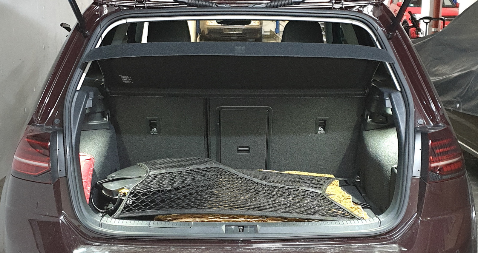

Und legt den Subwoofer in die Nische. Und schon kann das Vergnügen beginnen. Und nach dem Aufkleben des Autofilz sieht das gar nicht mal so schlecht aus.
GFK-Subwoofer verbautGFK-Subwoofer verbaut
Und der mühe lohn ist ein aufgeräumter Kofferraum, der keine Auffälligkeiten oder Veränderungen zeigt.
Der Kofferraum ist wieder voll nutzbar und aufgeräumtDer Kofferraum ist wieder voll nutzbar und aufgeräumt

Verkabeln des Tasters in der Mittelkonsole
Nachdem Ihr das Kabel von hinten entlang der Kabelstränge, Fußleiste, am Handschuhfach vorbei wieder runter entlang der Seite von der Mittekonsole bis zum Raum unter dem Gangschalthebel gelegt habt, pint mittels angekrimpten MQS Quadlock Pins N 907 647 01 in 5GG927238E ein:
EX30 T10kz/10 -> Masse (schwarze Leitung einpinnen)
EX30 T10kz/9 -> Schaltsignal (gelbe Leitung einpinnen)
Die Leitung für die Beleuchtung (rote Leitung) benötigt Ihr nicht, weil die Taste schon eine Beleuchtung hat.
Damit das auch ordentlich aussieht und logisch zu bedienen ist, habe ich die Tastenkappe Lasergravieren lassen.
Taster innen PinbelegungTaster innen PinbelegungLasergravierte TastenkappeLasergravierte Tastenkappe

Hinter der rechten Verkleidung sitzt im Boden eine Durchführungsmuffe, wo man mit dem Kabel durchmuss. Da bei mir eine Anhängerkupplung verbaut ist, gehen da schon Kabel raus, die in einem gespaltenen Kunststoffschlauch weitergeführt werden. In den habe ich das 4-adrige Kabel mit reingelegt und die Enden wieder mit Isolierband umwickelt.
Zum Durchführen des Kabels, steckt Ihr am besten vorsichtig einen Schraubenzieher durch die freigelegte Muffe, bindet mit Coroplast die Leitungen daran und zieht die vorsichtig ein.
Kappe abziehen und Schraubenzieher vorsichtig bewegen und durchdrückenKappe abziehen und Schraubenzieher vorsichtig bewegen und durchdrückenKicksensorleitungen an Schraubenzieher mit Band angebundenKicksensorleitungen an Schraubenzieher mit Band angebunden
Kicksensorkabel durchgezogenKicksensorkabel durchgezogenKicksensorkabel verlegtKicksensorkabel verlegtVerlegtes KicksensorkabelVerlegtes Kicksensorkabel

Verkleidungen wieder anbringen
Da sollte man sich auf keinen Fall darauf verlassen, dass die Klammern und Führungstege automatisch wieder in die Positionen laufen, sondern immer von der Seite kontrollieren ab das der Fall ist, sonst droht Beschädigung und Verbiegung der Halteklammern.
Und ansonsten muss man noch bei der rechten Auskleidung der Heckklappe darauf achten, dass alle Kabel darin laufen, da es an der Stelle etwas eng zugeht und sonst Kabel raushängen und gequetscht werden.
Beim einsetzen der Verkleidung auf raushängende Kabel achtenBeim einsetzen der Verkleidung auf raushängende Kabel achten
