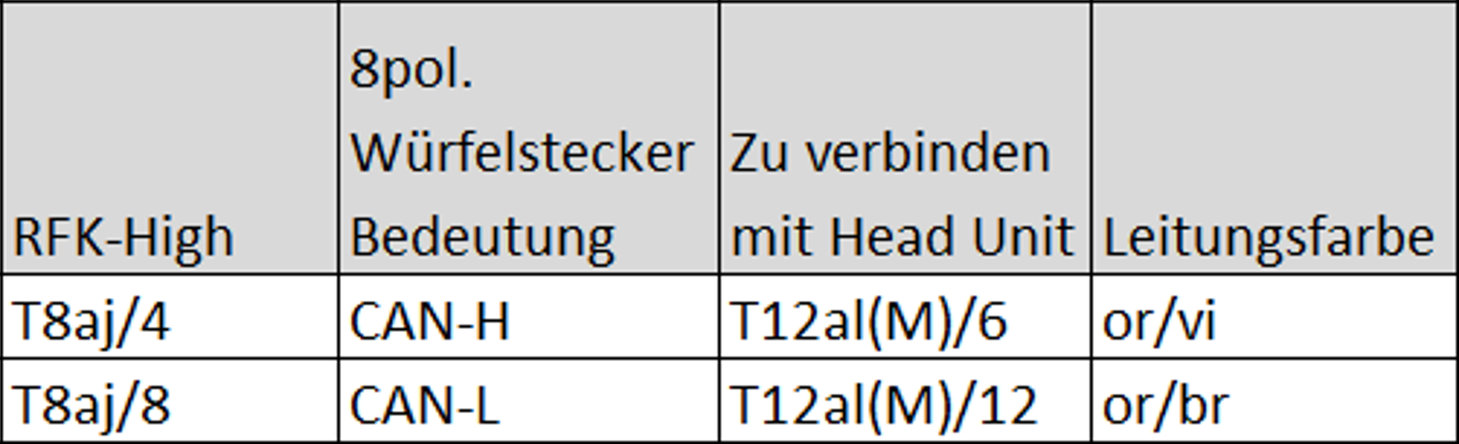

Für die RFK-High müssen an der Head Unit die 2 CAN-Leitungen zu den vorhandenen parallelgeschaltet werden
RFK-High 8pol. WürfelsteckerBedeutungZu verbinden mit Head UnitLeitungsfarbe
T8aj/4CAN-HT12al(M)/6or/vi
T8aj/8CAN-LT12al(M)/12or/br
CAN-Bus InfotainmentCAN-Bus InfotainmentCAN-Bus Infotainment fertig verlötetCAN-Bus Infotainment fertig verlötet

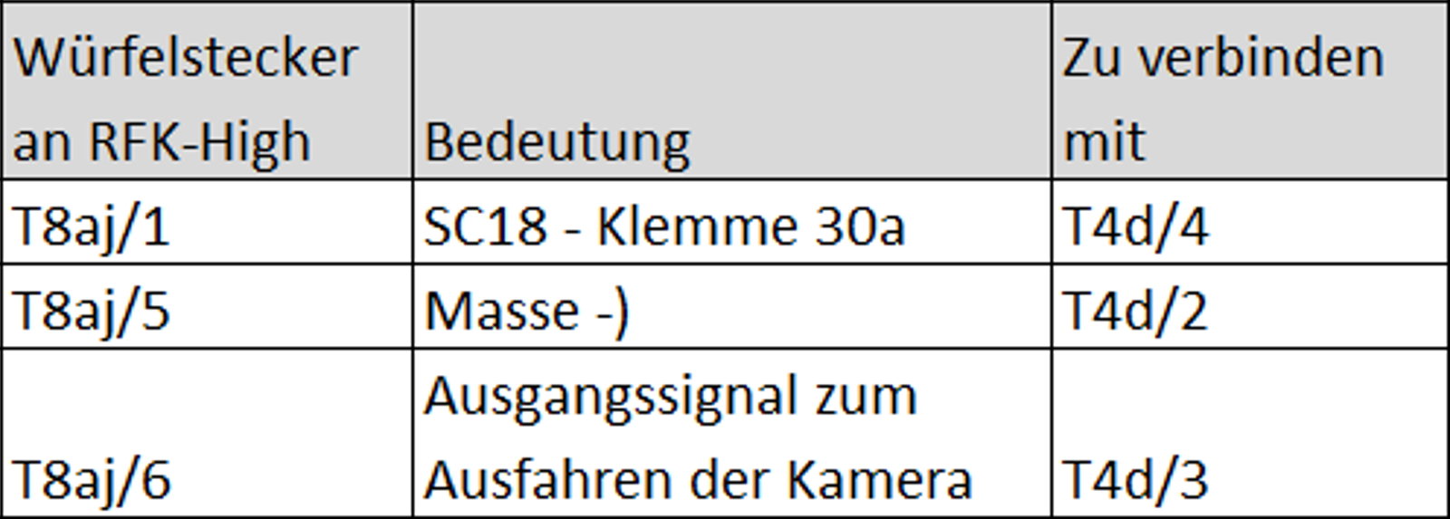

Vom 8 Pol. Würfelstecker der RFK-High (T8aj) müssen Leitungen zum 4 Pol. rundlichen Stecker (T4d) gezogen werden
Würfelstecker an RFK-HighBedeutungZu verbinden mit
T8aj/1SC18 - Klemme 30aT4d/4
T8aj/5Masse -)T4d/2
T8aj/6Ausgangssignal zum Ausfahren der KameraT4d/3
-) Sollte bei der RFK-High entfallen können, da Masse über die Kameraleitung schon zugeführt wird. Würde es aber trotzdem verdrahten.

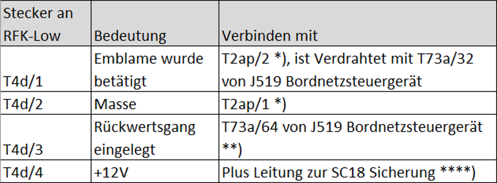

Erstmaliger Einbau einer RFK-Low oder High
Wer noch keine Kamera eingebaut hatte, verwendet den High-Kabelsatz und muss noch zusätzlich anschließen:
Stecker an RFK-LowBedeutungVerbinden mit
T4d/1Emblame betätigtT2ap/2 *), ist Verdrahtet mit T73a/32 von J519 Bordnetzsteuergerät
T4d/2MasseT2ap/1 *)
T4d/3Rückwertsgang eingelegtT73a/64 von J519 Bordnetzsteuergerät **)
T4d/4+12VPlus Leitung zur SC18 Sicherung ****)
*) Wer zuvor nur das Emblem hatte, findet die Leitung J519 T73a/32 am Stecker T2ap/2 (bisheriger rundlicher Stecker am Emblem), so dass man die Leitung nicht ziehen muss. Die meldet dem Steuergerät J519 die Betätigung des Emblems und in Folge wird die Heckklappe entriegelt.
T2ap/1 ist mit Masse belegt.
**) Bei der RFK-Low bietet sich aber auch noch folgende Option an die viel Arbeit einspart, empfehle es aber nicht. Man kann T4d/3 auch an das linke Rückfahrlicht M16 anschließen. Den Pin dazu findet man beim LED Rücklicht an MX5 T8f/7 und beim Normalen an MX5 T5c/4. Die Leitung ist blau\schwarz.

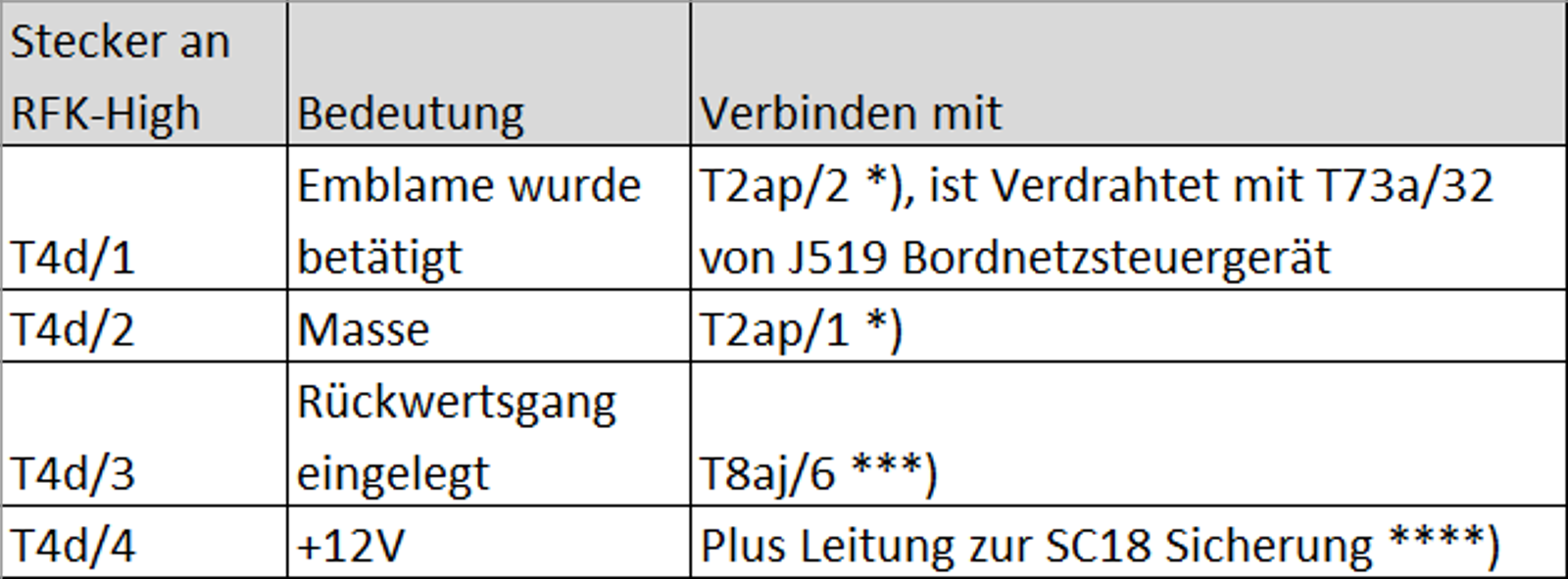

Stecker an RFK-HighBedeutungVerbinden mit
T4d/1Emblame wurde betätigtT2ap/2 *), ist Verdrahtet mit T73a/32 von J519 Bordnetzsteuergerät
T4d/2MasseT2ap/1 *)
T4d/3Rückwertsgang eingelegtT8aj/6 ***)
***) Bei RFK-High entfällt die Verbindung T4d/3 -> T73a/64 bzw. muss getrennt werden, wenn man eine RFK-Low hatte. Stattdessen wird T4d/3 -> T8aj/6 verdrahtet. Das Signal zum Ausfahren der RFK kommt dann über den CAN-Bus an Stecker T8aj geliefert und wird auf die Leitung T8aj/6 nach T4d/3 geschaltet.
Trennt man nicht auf und verdrahtet falsch, sieht man nur einige Sekunden das Bild und dann wird es schwarz.

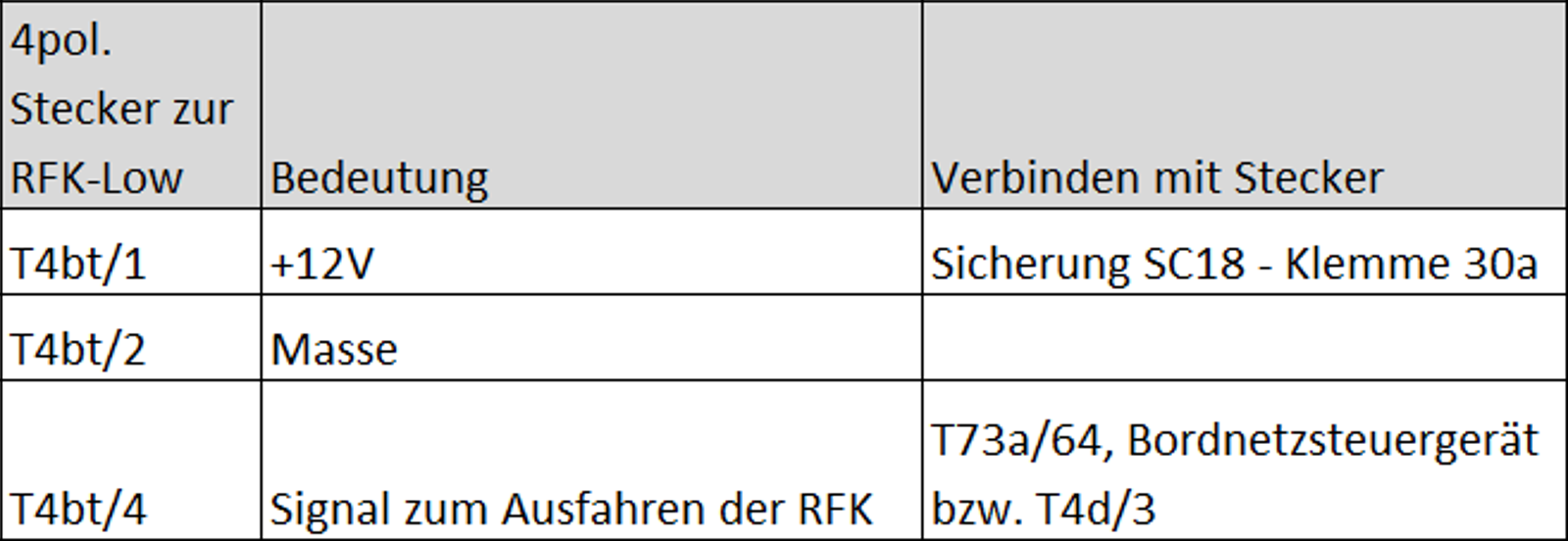

Kantiger Würfelstecker (8K0973754) T4bt der RFK-Low
Der Stecker wird in Buchse 8K0972994 gesteckt, MQS Pins N90764801, Halteclip dafür 1K0937510A
4pol. Stecker zur RFK-LowBedeutungVerbinden mit Stecker
T4bt/1+12VSicherung SC18 - Klemme 30a
T4bt/2Masse
T4bt/4Signal zum Ausfahren der RFKT73a/64, Bordnetzsteuergerät bzw. T4d/3

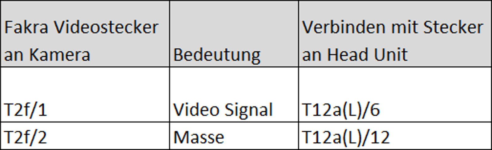

Video Kabel (T2f) mit Head Unit (T12a(L)) verbinden (für RFK-High und -Low identisch)
Fakra Videostecker an KameraBedeutungVerbinden mit Stecker an Head Unit
T2f/1Video SignalT12a(L)/6
T2f/2Masse T12a(L)/12
