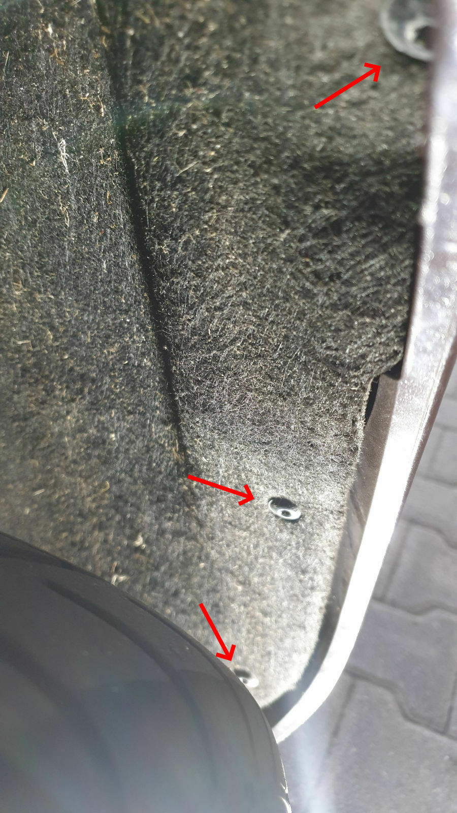

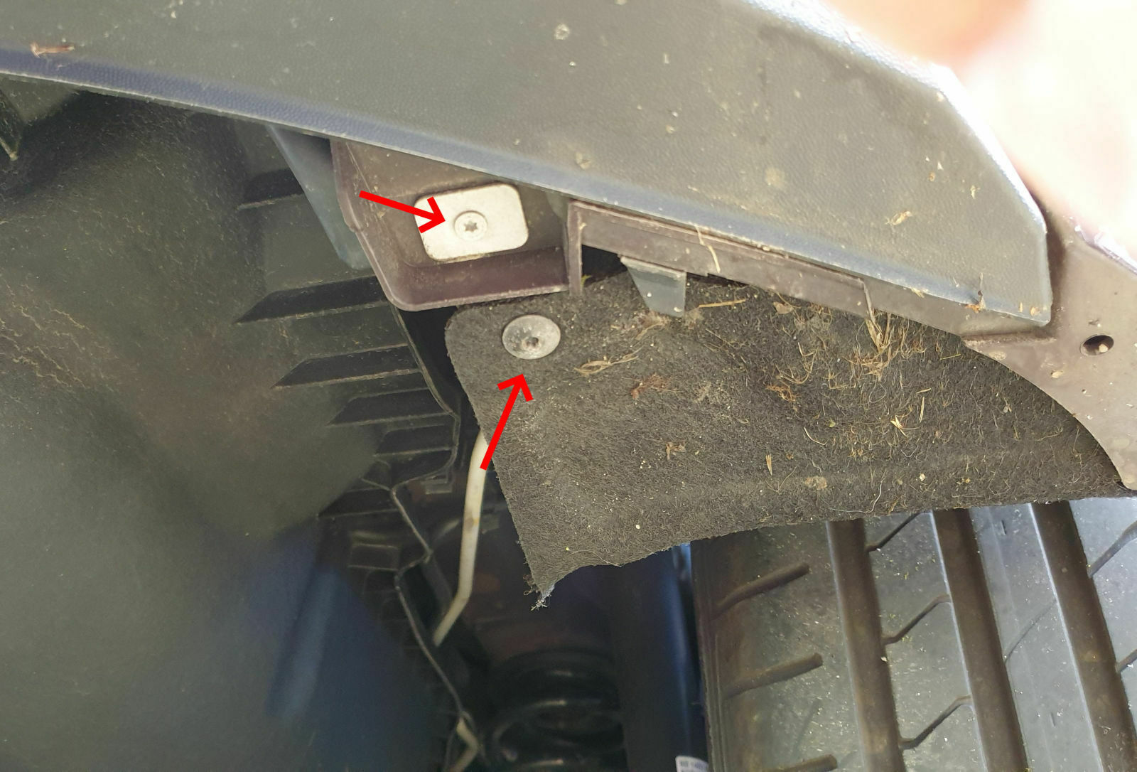

Zum Abnehmen der Stoßfängerabdeckung, sind 10 Schrauben entlang des Radgehäuse zu lösen. Dabei ist die oberste Schraube schwer zugänglich und nur mit Gefummel abzunehmen.
Oberste Schraube im Radkasten, schwierig zu erreichenOberste Schraube im Radkasten, schwierig zu erreichen

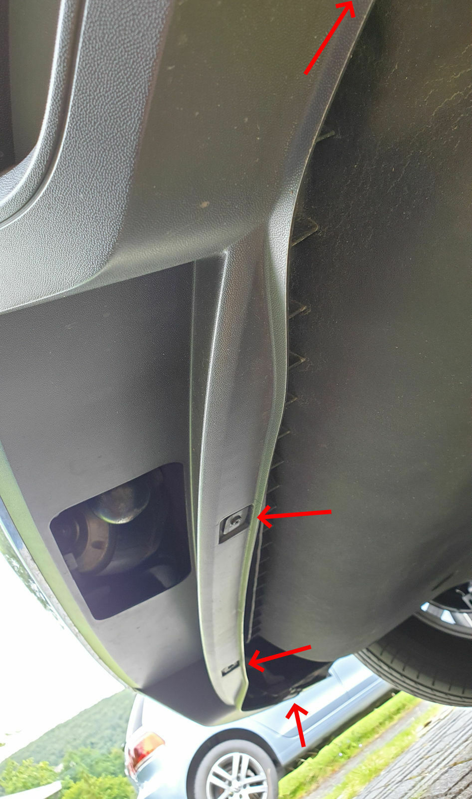

4 weitere samt den Platten sind unten an der Stoßfängerabdeckung abzunehmen.
Schrauben in der Stoßfängerandeckung 3Schrauben in der Stoßfängerandeckung 3

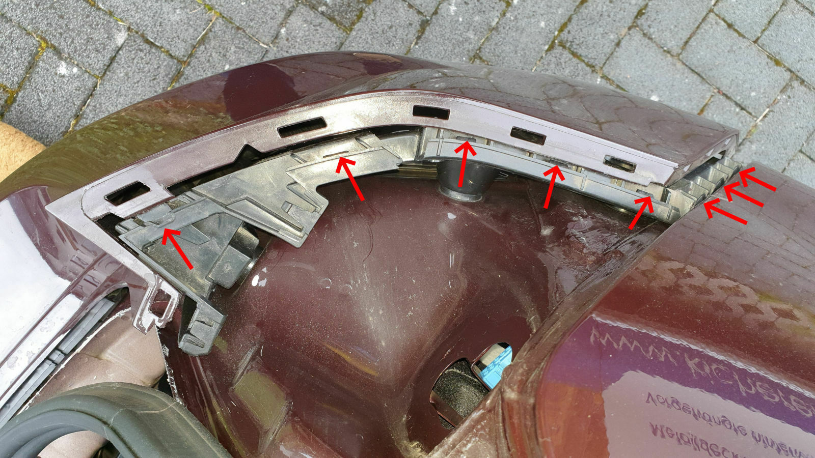

Die Stoßfängerabdeckung muss dann an der Seite über dem Rad beginnend, ausgeclipst werden.
Zu lösende Rastnasen im Träger der StoßfängerabdeckungZu lösende Rastnasen im Träger der Stoßfängerabdeckung
Danach kann man die Stoßfängerabdeckung waagerecht abziehen. Das kann man auch alleine.

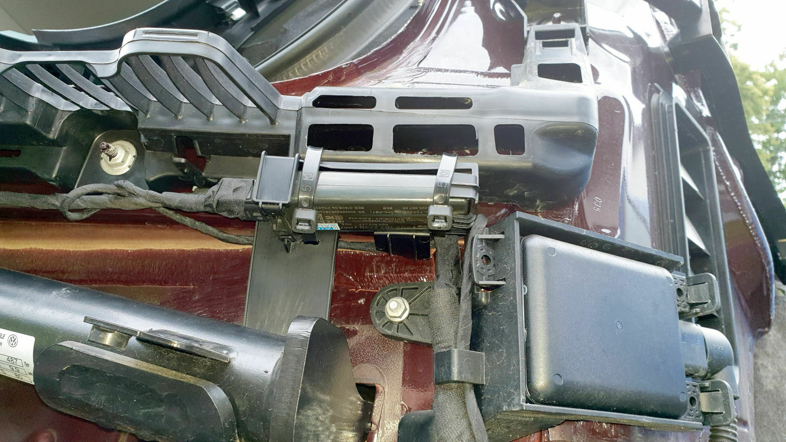

In den RDKS-Halter habe ich ein Längsloch eingebracht (siehe Bild), um den Lauf des Kabelbinders zu verbessern und sicherzustellen, dass der nicht abrutschen kann.
RDKS-STG mit Kabelbinder befestigtRDKS-STG mit Kabelbinder befestigt
Das Steuergerät kann so in den Halter verrastet werden wie es vorgesehen ist. Das Kabel habe ich dann nach rechts geführt zur Gummitülle im Kofferraumboden, wo auch die anderen Kabel eingeführt sind und das Kabel durchgezogen. Habe es von innen nach außen verlegt, da ich es innen schon zum Testen angeschlossen hatte. Die Kontakte muss man dazu aus dem Stecker ziehen.

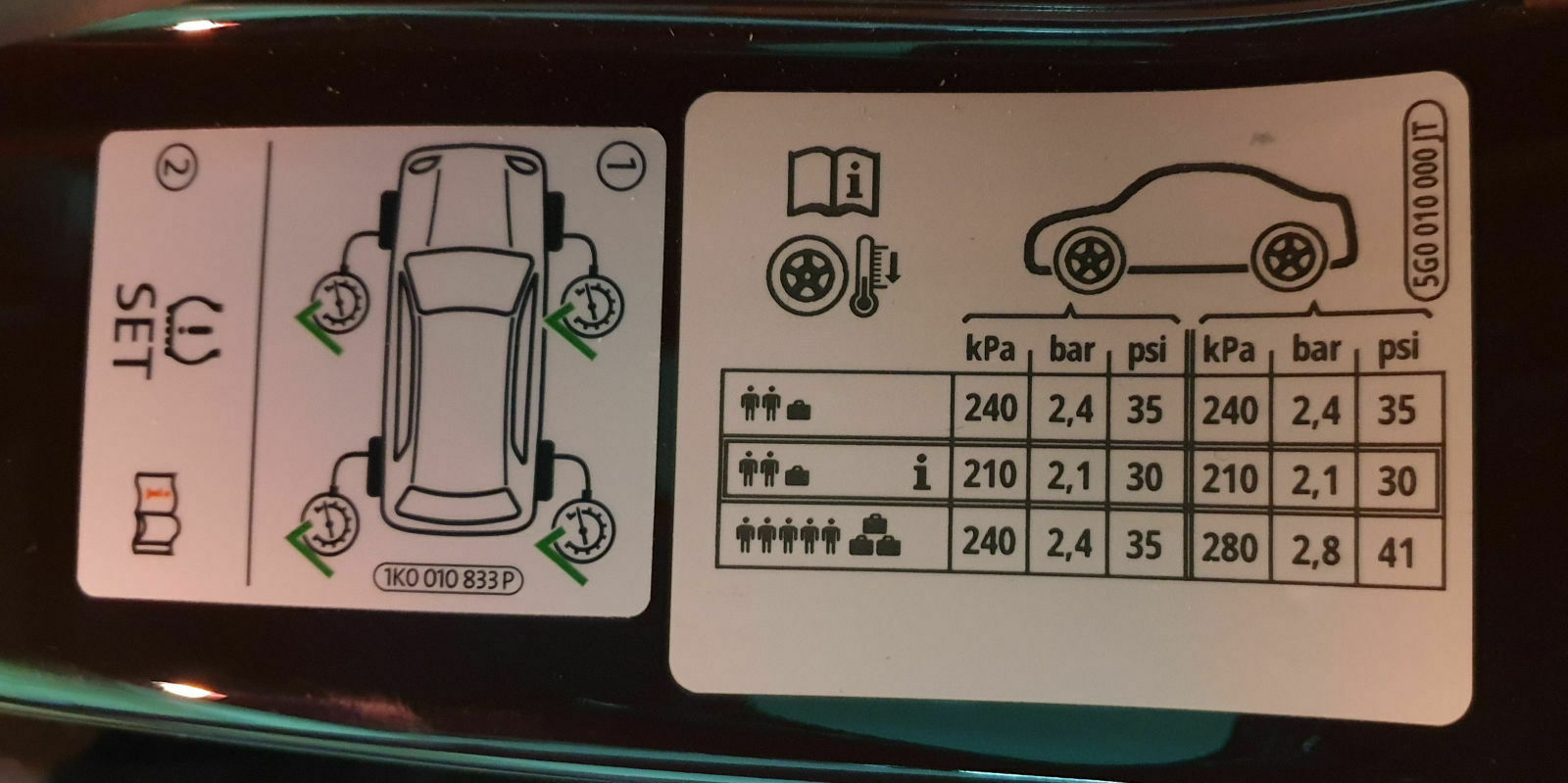

Teilt der Werkstatt Euren Wunschluftdruck mit, damit Ihr später nicht nochmal aktiv werden müsst. Ziehe den Komfort Druck von 2,1 Bar vor, da der Golf 7 eine recht harte Federung hat. Mein vorherige Golf 6 war merklich komfortabler abgestimmt.

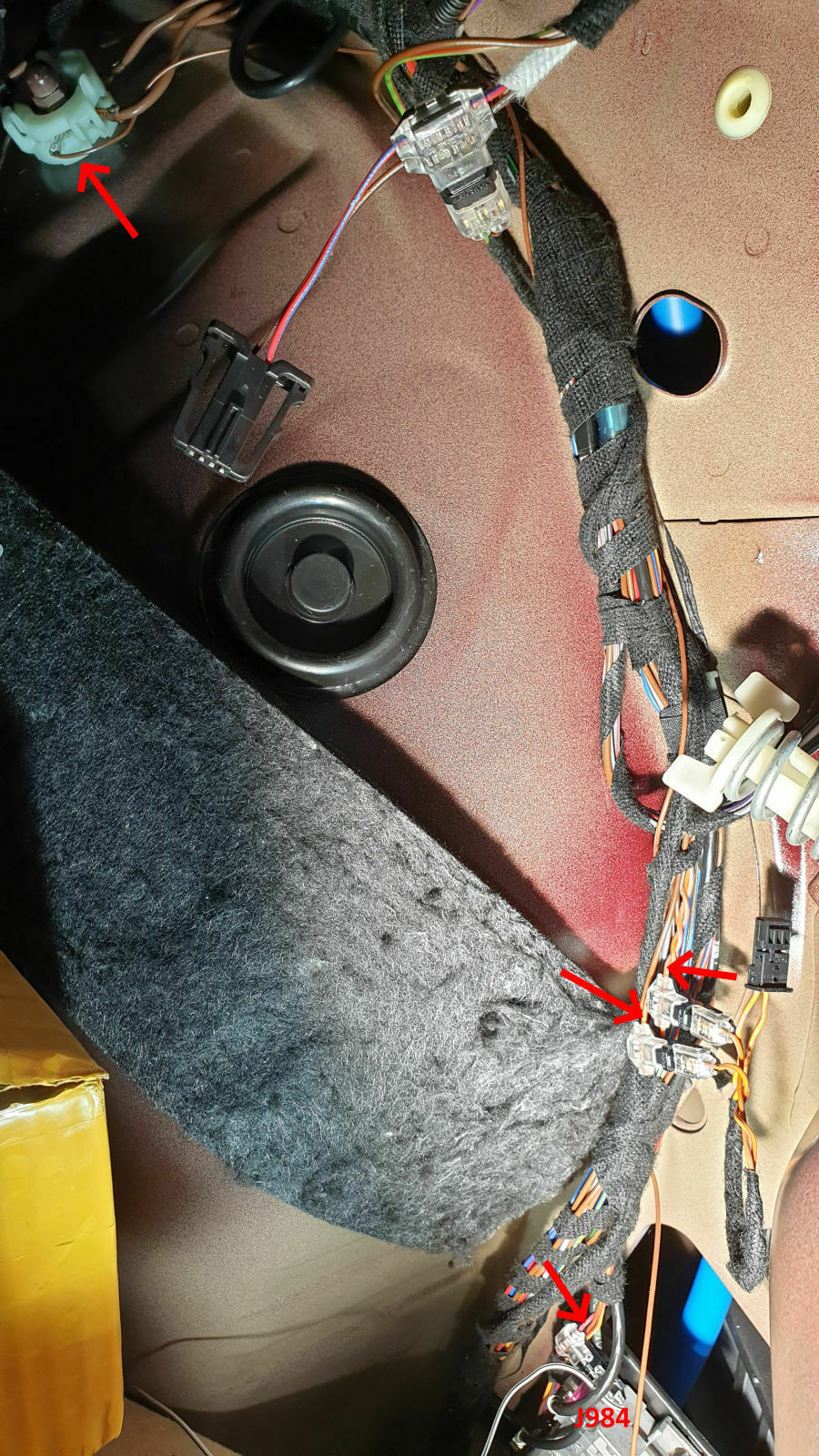

Angeschlossen ist das Modul wie folgt
Sofern man einen Totwinkelassistenten und den Mobilfunk Signalverstärker hat, muss man kein Kabel bis nach vorne verlegen. Alle Anschlüsse können im rechten Eck vom Kofferraum vorgenommen werden.
RDKS-AnschlussRDKS-Anschluss
An den CAN-Bus Extended Leitungen wird das Modul parallel über T-Abzweiger angeschlossen oder gelötet. Die Orangen CAN Leitungen sind als einzige miteinander verdrillt und gut daran zu erkennen. Masse gibt es über dem Radkasten und Dauerplus kann am Mobilfunk Signalverstärker abgegriffen werden.
Pin 1: CAN-Bus Extended LOW verbinden mit Orange\Braune Leitung kommend vom Totwinkelassistenten J1086 im Strang im Eck rechts neben Signalverstärker für Mobilfunk J984)
Pin 2: Klemme 30 verbinden mit +12V Dauerplus vom 2-Wege-Signalverstärker für Mobilfunk -J984-, A - Steckverbindung, 4fach -T4t/1, Flachstecker in der Mitte, Pin 1, rot\blaues Kabel
Pin 3: CAN-Bus Extended HIGH verbinden mit Orange\Graue Leitung kommend vom Totwinkelassistenten J1086
Pin 4: Masseverbindung an Sammelklemme über Radkasten

Aufkleber in Türholm mit Reifendruckangaben, die zu parametrisieren sindAufkleber in Türholm mit Reifendruckangaben, die zu parametrisieren sind

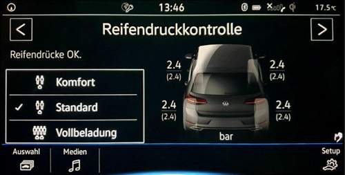

Am Discover Pro wählt man in der Maske Einstellungen Reifen den Reifensatz aus, wie er parametrisiert wurde.
Maske Einstellungen ReifenMaske Einstellungen Reifen

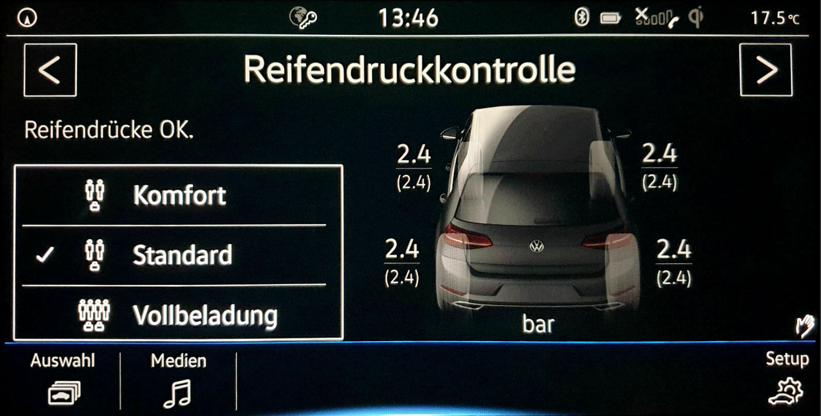

Und in der Maske für die Reifendruckkontrolle, stellt man den Reifendruckkategorie, aus der die zu überwachenden Reifendrücke abgeleitet werden. Diese Solldrücke werden in Klammern angezeigt.
Maske ReifendruckkontrolleMaske Reifendruckkontrolle
Es gibt 3 zur Auswahl
  • Komfort
  • Standard
  • Vollbeladung

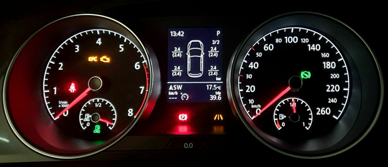

Im Instrumententräger kann man sich im Bordcomputer unter Fahrzeugstatus die Drücke auch anzeigen lassen.
