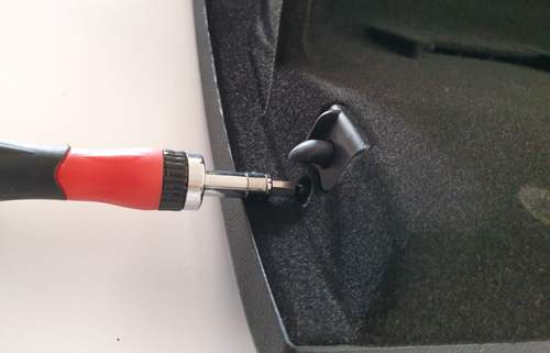

Wenn man nur den Griff austauschen will und den passenden Schließzylinder beim :) für Euren Schlüssel erstanden hat, ist der Einbau relativ leicht.
An der klappe ist links eine Öffnung, um an die Schraube zu gelangen, mit der der Griff an die Klappe geschraubt ist.
Handschuhfach Öffnungsmechanismus rausschrauben 5G0857147AHandschuhfach Öffnungsmechanismus rausschrauben 5G0857147A
Die Schraube sitzt allerdings recht tief und auf dem Weg zur Öffnung ist ein Hohlraum. Zum einen benötigt Ihr eine relativ langen und dünnen Torx Schlüssel und zum anderen müsst Ihr sicherstellen, dass Euch die Schraube nicht in die Klappe fällt. Die normalen Torx Bits sind zu dick, es gibt aber feinere Varianten die verwendbar sind.
Den Schließzylinder steckt man von außen in die Öffnung und drückt den so lange, bis er hörbar eingerastet ist.
Da ich den Umbau nicht an der eingebauten Klappe vorgenommen habe, hatte ich keine Probleme damit die Schraube wieder aus der Klappe zu holen, im eingebauten Zustand wird das nicht so lustig.
Habe an den Torx ein Fitzelchen doppelseitig klebendes Täppisch Band angebracht und damit die Schraube raus und wieder eingedreht.
Schraube mit Teppischklebeband fixierenSchraube mit Teppischklebeband fixieren
Wenn die Schraube raus ist, lässt sich der Griff samt integrierten Schließzylinder leicht entnehmen.
