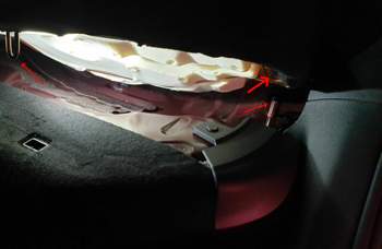

Der Airbag ist mit einer Schraube befestigt die zu lösen ist. Im oberen Drittel auf Höhe des Airbag Stickers ist ein Kunststoffhaken mit dem Blech verankert, der ausgehakt werden muss (nach unten und zur Seite drücken), was fummelig ist.
Airbag Haltehaken im BlechAirbag Haltehaken im Blech
Wenn der Kunststoffhaken draussen ist, kann der Airbag, der mit 2 U-Haken fixiert ist, nach oben abgezogen werden.
Vor dem abziehen des Airbag Steckers, muss bei eingeschalteter Zündung der Minuspol der Batterie abgeschraubt werden. Man kann den Airbag auch gesteckt lassen, muss aber aufpassen, dass das scharfkantige Halteblech nicht den Lack verkratz. Am Besten man klebt das Blech dazu ab.

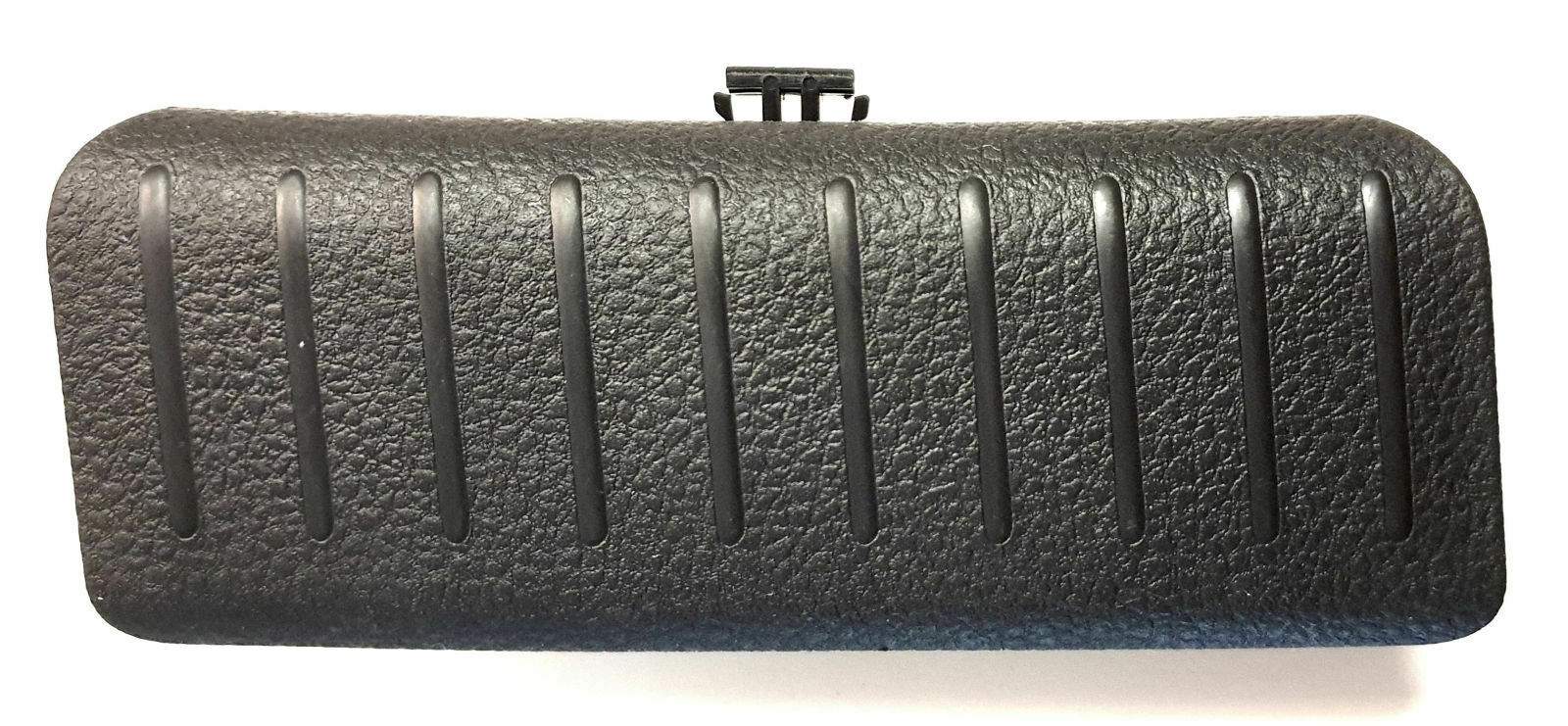

Die Vielzahnschraube der Verzurröse sitzt hinter einer Kunststoffklappe, die vorher zu öffnen ist, was leicht mit einem Schraubenzieher geht.
Verzurröse ist mit Vielzahn Torx VerschraubtVerzurröse ist mit Vielzahn Torx Verschraubt

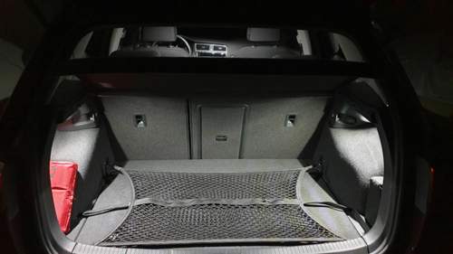

Dieser Einbau ist schon sehr aufwändig aber auch so nützlich. Es ist immer wieder eine Freude, einen gut ausgeleuchteten Kofferraum zu haben.
Der mühe Lohn ist eine tolle Ausleuchtung des KofferraumesDer mühe Lohn ist eine tolle Ausleuchtung des Kofferraumes
