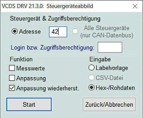

Zurückschreiben gesicherter Anpassungen
Zum Zurückschreiben, im Steuergeräteabbild-Dialog, Steuergeräteadresse angeben (z.B. 42) und unten Anpassung wiederherst. anklicken und starten. Im Dialog die wiederherzustellende adphex die Ihr irgendwann zuvor gesichert habt (siehe vorherigen Abschnitt) auswählen und der Inhalt wird wieder hergestellt.
[bild=1]
