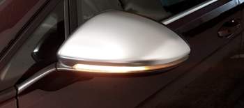

Inzwischen habe ich mir das Set von Osram (LEDriving DMI for VW Golf 7, Black Edition) zugelegt, zumal die Preise deutlich erträglicher geworden sind und weil die Black Edition nicht wirklich ein schwarzes Glas hat wie bei den China Teilen, sondern eines aus Rauchglas, was besser passt wie die Schwarzen oder auch die Weißen.
Man sieht zwar den Unterschied zu den original, silbrig Verspiegelten aber wenn man nicht den direkten Vergleich hat, sieht das so aus, als wenn es so gehören würde.
Die Osrams haben auf Anhieb korrekt funktioniert, sind sehr gut verarbeitet und mehr als doppelt so hell wie die Originalen.
Die Passform ist hervorragend. Die sitzen wie ein Maßanzug. Auch der Indikatorzapfen, mit dem der Fahrer das Blinken im Spiegel sieht, sitzt perfekt in der dafür vorgesehenen Öffnung. Das Glas ist hochwertig und langlebig gegen Vergilben gefeit. Die Rippenstruktur unter dem transparenten Rauchglas sieht edel aus.

Inzwischen sind noch zusätzlich die Spiegelkappen im R-Design nachgerüstet
Set R-Design matt-silber: 5G0072530
Die Leuchtkraft ist nicht ganz so hell wie es auf den Bildern den Anschein hat, was an der Belichtungszeit wegen dem dunkleren Umfeld liegt.

Wischblinker halb am Leuchten .................. Wischblinker ganz erleuchtet
