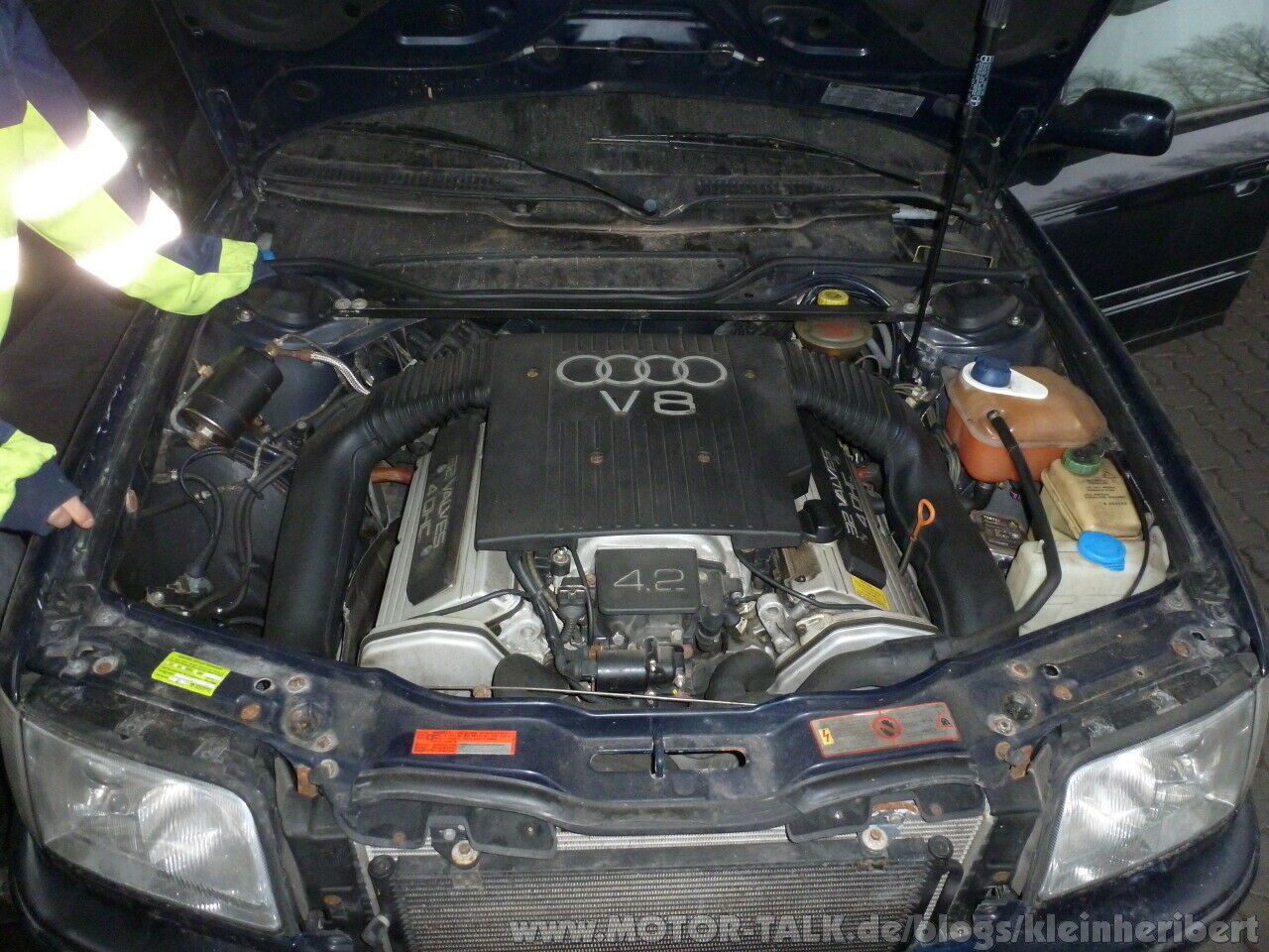

So, endlich war die Kiste drin..was nun? Ja der Motor muss raus, was denn sonst?
Während Robert noch in seiner Werkstatt rumräumte, fing ich schonmal mit dem Zerlegen des Motorraums an...
was sich dann doch als nicht ganz so einfach herausstellte..

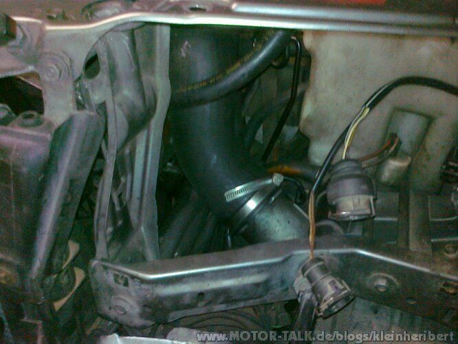

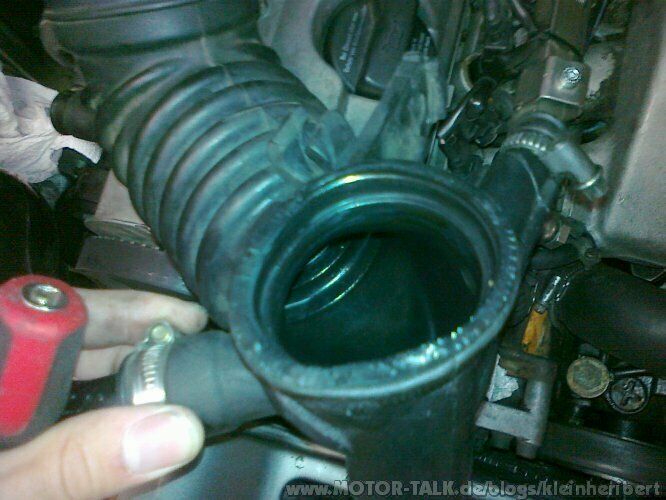

Hier erstmal ein Bild des Motorraumes:
[bild=1]
Da hatten wir wieder das volle Programm...erst Schrauben, wo kein Schwein hinkommt, dann auch noch ganze Teile,
welche vor lauter Rost einfach entgegenfielen.
Ich habe allein schon mit dem Luffikasten einen halben Tobsuchtsanfall bekommen...
Da muss man erst die Domstrebe wegschrauben, den Gummi an der Spritzwand entfernen,
und die Luftsammler abschrauben, um auch nur an zwei der vier Schrauben ranzukommen, welche den Luftfilterkasten halten!
Sowas haste noch nich gesehen..eine konstruktive Meisterleistung!
Gegen die Demontage des Luffikastens ist die Weltmeisterschaft im Zahnstocherbrückenbau echt Pillepalle 🙁
Aber es ging noch weiter..
Ich habe sage und schreibe 3 Stunden gebraucht, um den Zahnriemen auch nur zu sehen 😮

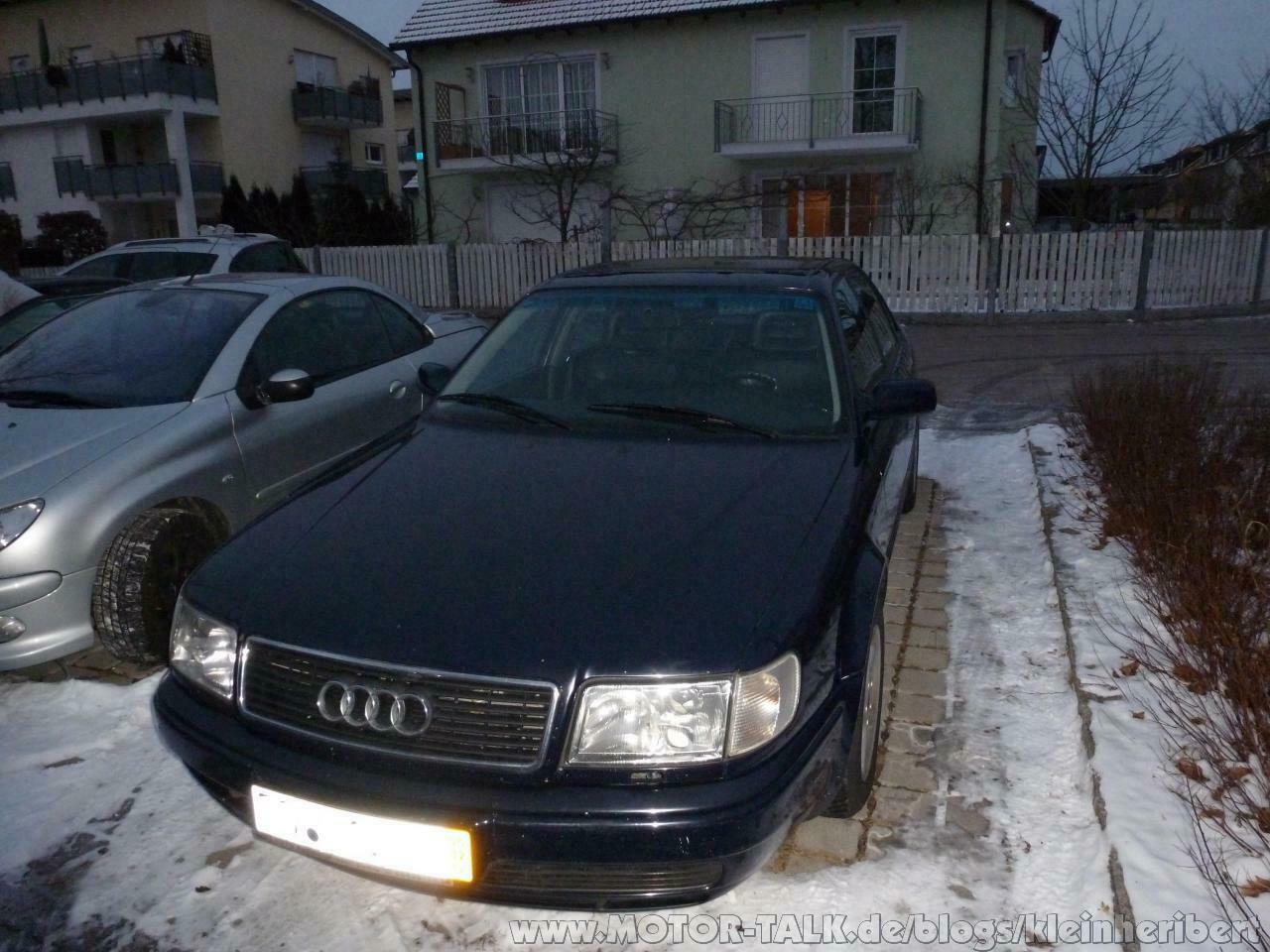

Da bekommt man dann doch leichte Aggressionen..aber immerhin sah es dann schonmal so aus,
als der Tobi vorbeischneite, um sich das in den Scheinwerfern verbaute, illegale Xenonkit zu holen:

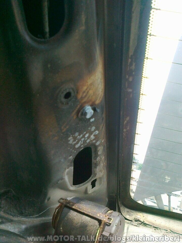

Jetzt ging es erst richtig ans eingemachte..da ist uns doch echt eine der Getriebeschrauben abgerissen..
und natürlich genau da, wo kein Schwein hinkommt..von der Ölwanne verdeckt.
Ich war echt sowas von perplex, wie sie es denn wagen konnte, das ich ganz vergaß, sauer zu sein.
Aber das kam noch, nachdem wir dieses kleine Mistding nach zwei Stunden immernoch nicht raus hatten.
Das war echt zum Kinderkriegen, da haust du erst alle möglichen Bits in die Kack Schraube rein,
um danach mim Akkuschrauber den Kopf abzubohren..aber:
Zu früh gefreut..der Kopf is ab, das Ding ist reingegammelt 😠

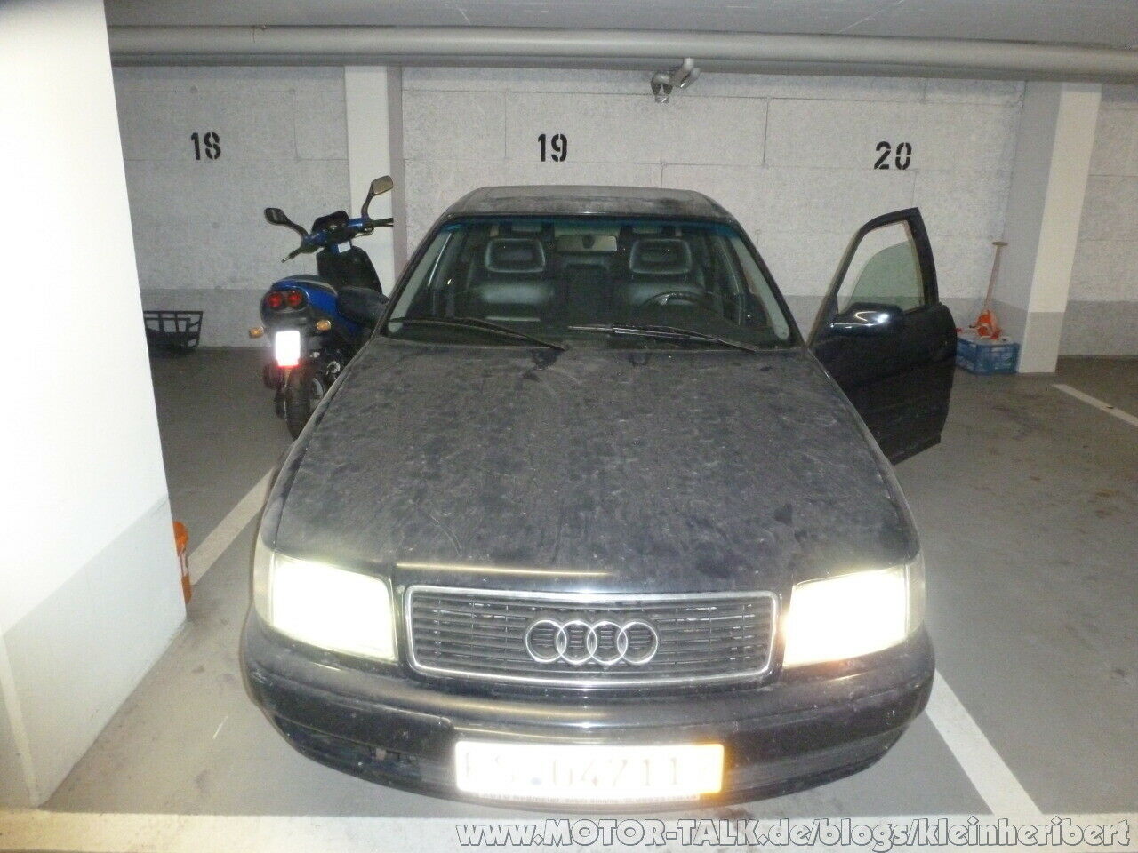

Hier ein Bild unseres "Krisenstabs"
[bild=3]
Da der Sebi sich ja schlecht auch noch dazulegen konnte, mussten die Brennringe der Kats so einiges über sich ergehen lassen 😎

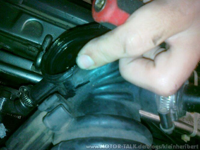

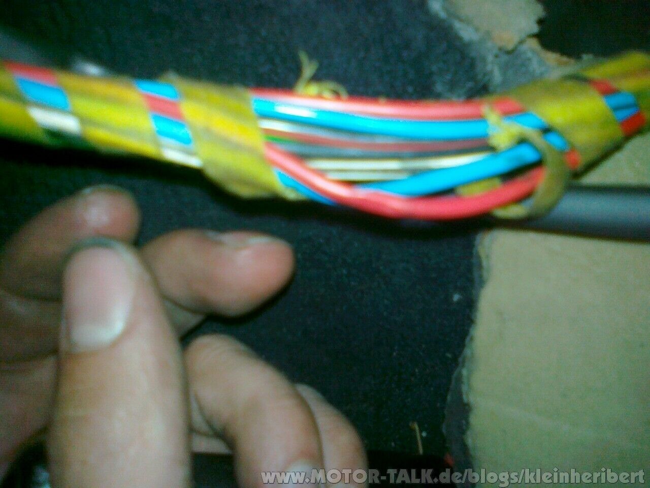

Da baumelte plötzlich ein Flaschenzug von der Decke, und Kleinflaschenzugbert hatte eine Idee.. ^^

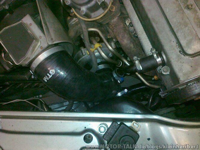

Also Spanngurt gesucht, Motor angehängt, Sebi ans Steuer gehockt, die Karre so weit hintergeschoben, wie es ging, und gaaanz leise angezogen. So leise war der Flaschenzug noch nie..
Anfangs hob ich ihn sogar noch an, dass sich ja keine Schwingung auf den Balken übertrug 🙄
Irgendwann ging das nichtmehr, die Karre hing schon halb in der Luft..aber der Kack Motor rührte sich immernochnicht..
langsam kochte die Wut 😠
[bild=5]

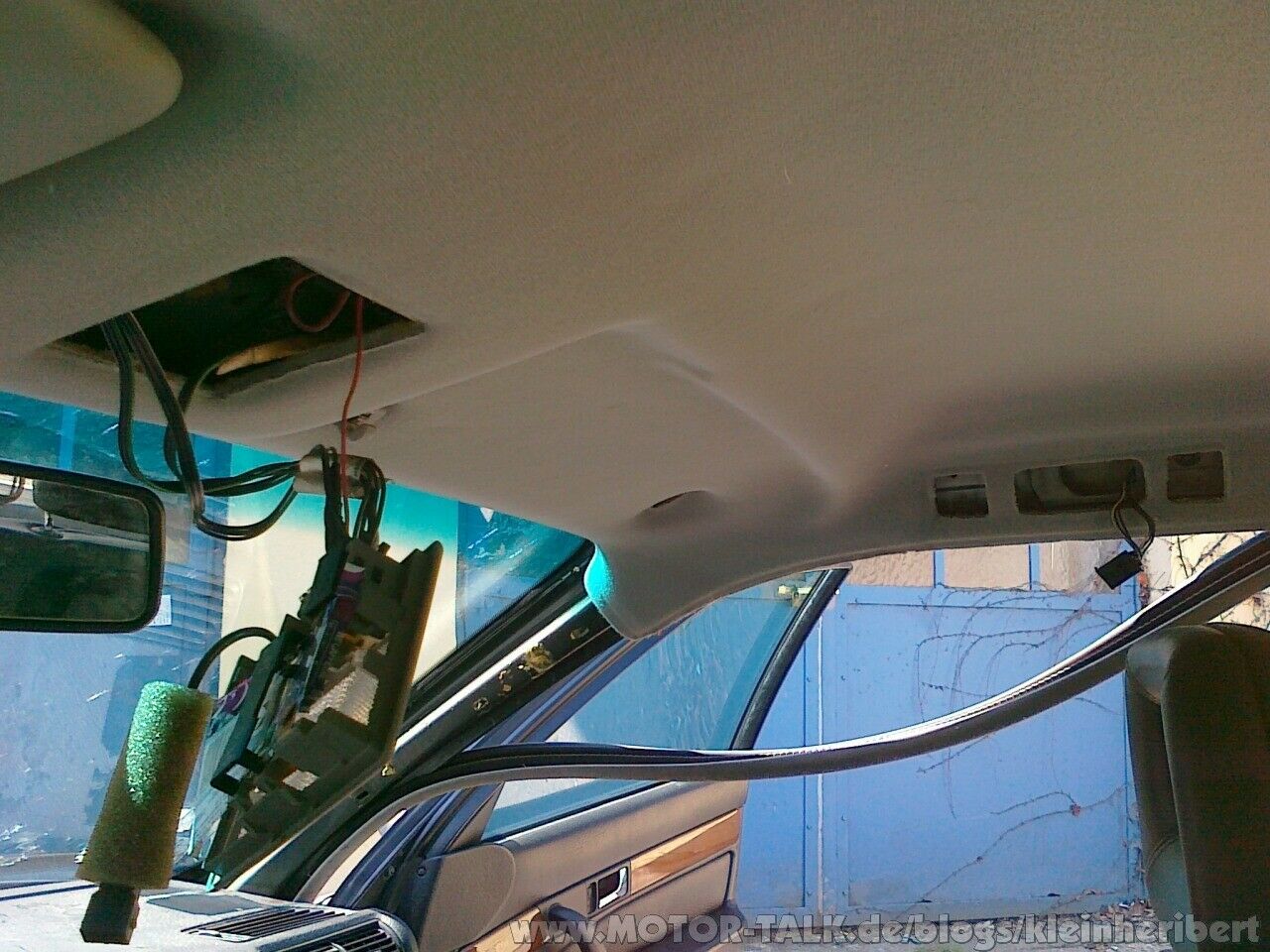

Doch...auf einmal...ein kurzes Quietschen.."ROOMMMS", Robert und ich hopsten gerade noch zur Seite,
da flog der Motor schon aus dem S4..
haarscharf an meinem Allerwertesten vorbei, streifte die Palette und baumelte dann neben uns.
Gleichzeitig flog der S4 zurück auf die Räder, und Sebi war nun definitiv wieder wach..
mit weit aufgerissenen Augen hockte er hinterm Steuer und konnte es nicht fassen...wir jubelten 😁

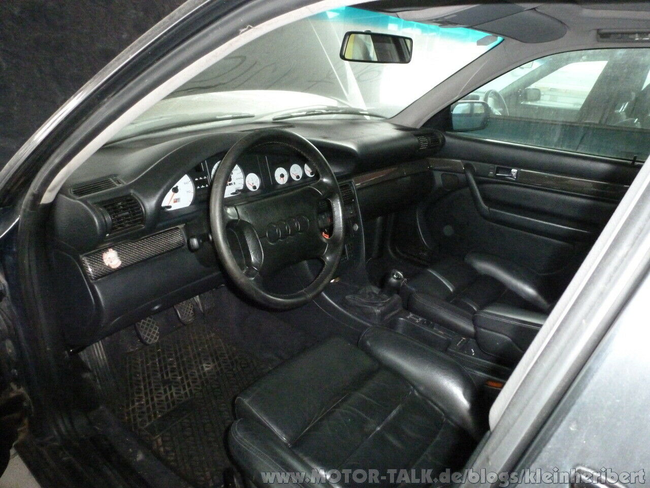

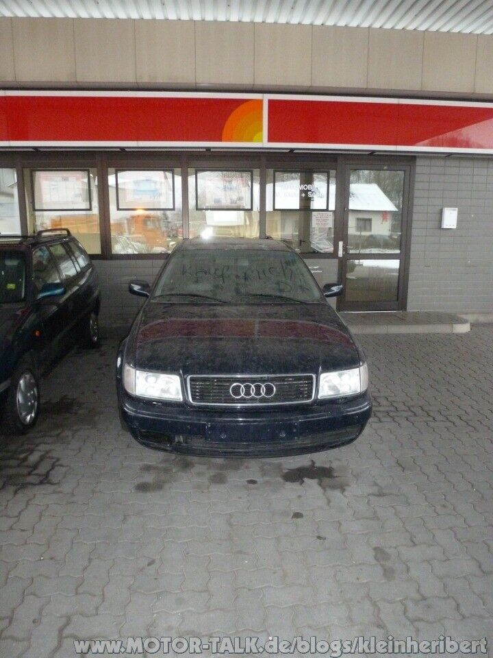

Ich habe gerade einen neuen S4 gekauft. Dieser wird wohl als Schlachter und damit Teilespender herhalten.
Evtl. nehmen wir sogar die Karosse her, da mir die Farbe gefällt, und er einfach besser dasteht.
Die Ausstattung is zwar ein Traum, angesichts der langen Standzeit (Tüv 2008 abgelaufen)
muss man aber fragen, was davon alles noch funktioniert 🙂
Also, diese Frage lieber nicht stellen, sonst wird aus der Ausstattungsliste recht wenig werden 😛
Aufgefallen isser uns bei einem kleinen Autohändler, der mit seinem polnischen Kumpanen in einer ehemaligen Tankstelle hauste.
Mit Standplatten, reichlich Dreck und gestohlenen SRA-Düsen schaute er uns traurig an.

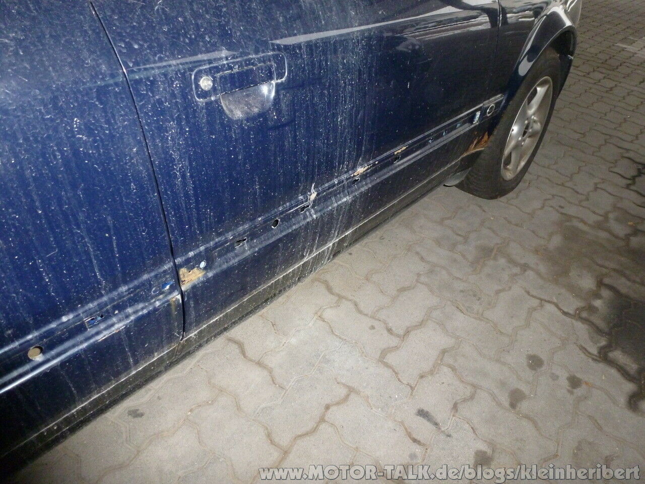

Aussen fehlten die Zierleisten, hinten in der Heckklappe ne Riesendelle.
Sonst aber im Innenraum recht in Ordnung und daher als Teilespender durchaus brauchbar 🙂
[bild=1][bild=2][bild=3]
[bild=4][bild=5][bild=6]

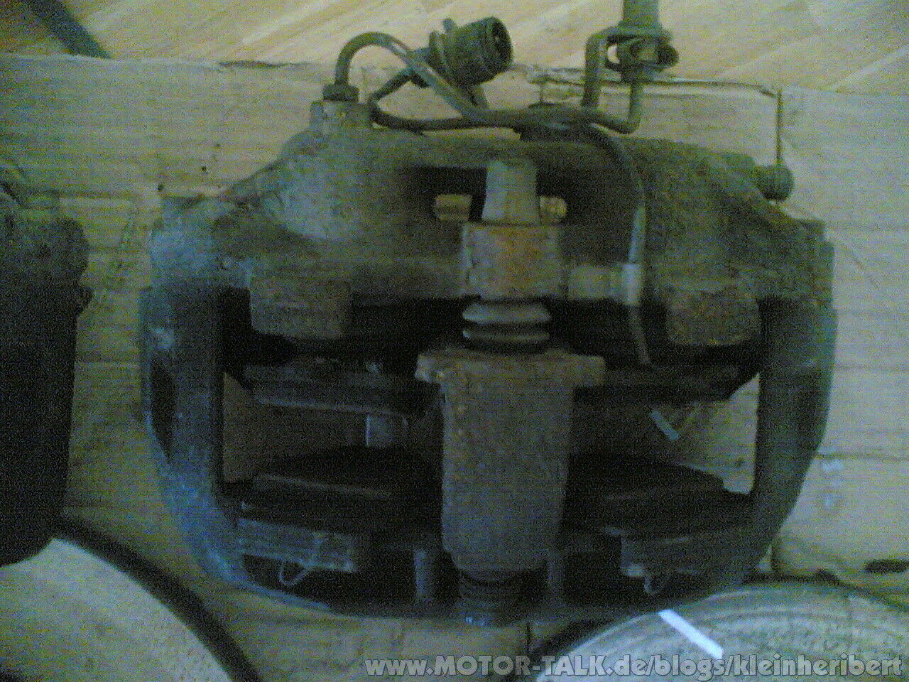

Dort roch es dann nach Toast..(Wiedermal), Bremse hinten rechts fest.
Auch habe ich es während der Fahrt gewagt, den Scheibenwischer zu betätigen, um etwas zu sehen.
Welch ein Fehler, der Wischer ging zwar, wischte aber im Abstand von einem cm über die Scheibe und nix passierte.
Jaja, die Standschäden..🙄
Also sah es an der Tanke recht lustig aus, Tobi wusch die Scheiben, während ich abwechselnd an den Scheibenwischerarmen riss
(um die wieder gängig zu machen)
und die Bremse mim Hammer bearbeitete.

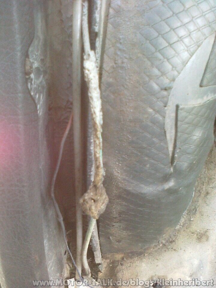

ohne mich über irgendwelche Berufe lustig machen zu wollen,
das muss entweder ein Beamter oder ein Metzger gewesen sein:
-es waren 2 Leitungen nach vorne verlegt, dann hat man wohl gemerkt, dass man nur eine braucht..
die zweite wurde einfach abgesägt.
-die Leitungen wurden teilweise um die Hydraulikleitungen der Bremse+Niveauregulierung gewickelt,
mit Kabelbindern befestigt oder einfach in den Unterboden genietet.. 😠
-die Verlegung verlief kreuz und Quer..
Aber nun ist der Spuk endlich vorbei, es ist draussen!

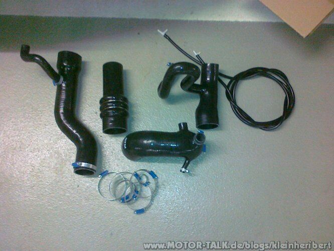

Also, kommen wir mal wieder aufn Teppich und damit zurück zu dem, was ich erstanden habe:

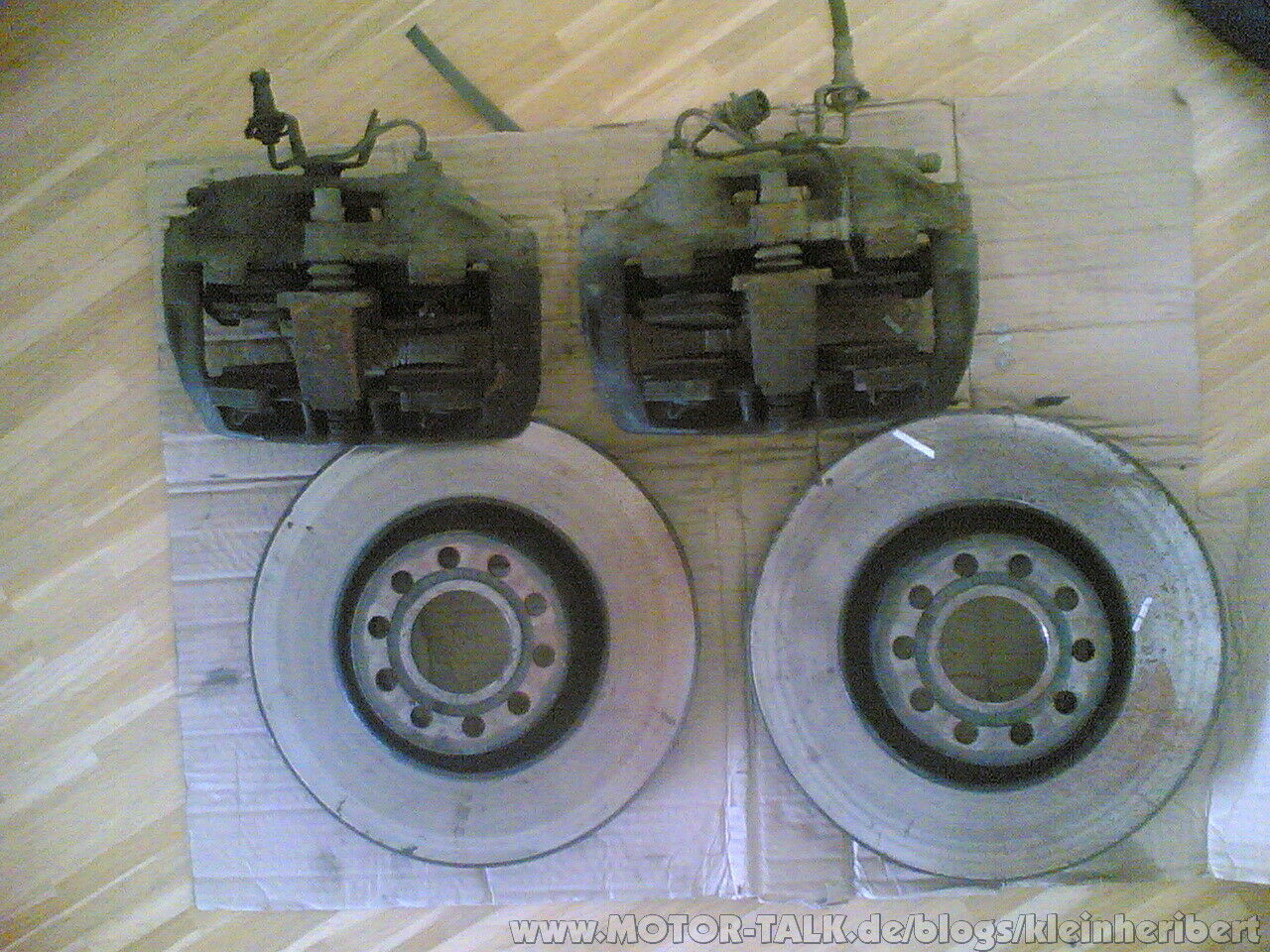

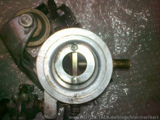

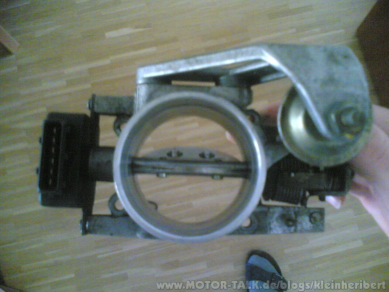

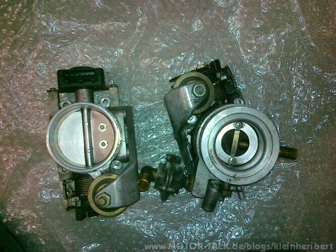

-Eine Drosselklappe (ohne Pfuschereien von nem Italiener), mit funktionierendem Poti! (Kostenpunkt 60€)
-Eine neue Vorderbremse, die HP2 Anlage. (Kostenpunkt 300€)
Die Drosselklappe brauche ich ja neben nem neuen Ladedruckschlauch,
wenn ich die Gasanlage rausbauen will, da die alte DK von der Schlampe dermaßen verpfuscht
und zerbohrt ist, dass alles zu spät ist.
Der Kerl ist einfach so selten dämlich, das ist mir heute abermals aufgefallen.
Hier erstmal die Bilder der guten Sächelchen:
[bild=4]
Habe mal zum Vergleich meine (nicht gerade kleine) Hand danebengelegt.
[bild=5]
Man sieht, die Bremse ist schon eindrucksvoll...ein Riesengerät..fast so groß wie mein...nun lassen wir das lieber 😁

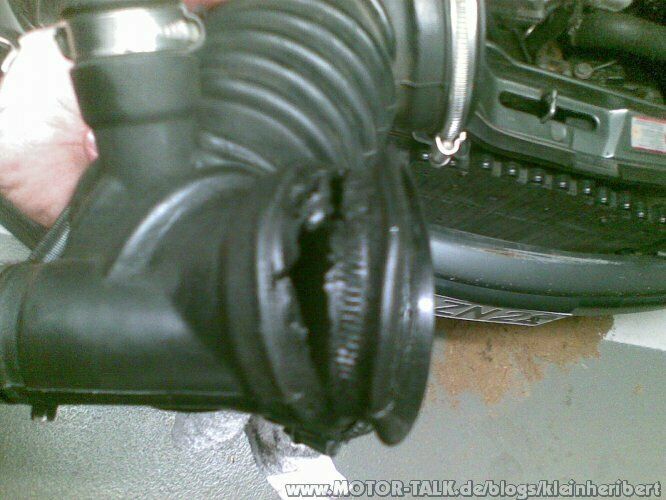

Weiter gehts. Vor 2 Wochen gabs dann wiedermal was zu reparieren am Dicken,
er ging je nach Lust und Laune immer mal wieder aus.
Schuld war weder das LLRV, noch das DK Poti..
Er meldete hin- und wieder "Leerlaufstabilisierung ausserhalb Toleranz",
daher ging ich von vornherein von Falschluft aus...die ich dann auch fand.

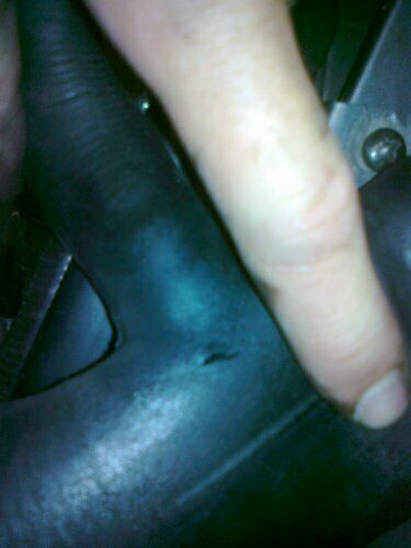

[bild=6][bild=7][bild=8]
Erstmal provisorisch repariert das Teil, hat ne ganze Woche gehalten 😉
Aber hilft nix, neue Schläuche mussten her.
Also mal wieder ganz tief in die Tasche gegriffen, der Freundin nix erzählt, und Teile bestellt 🙁
1x Silikonschlauchkit GTM 280€
1x Silikonschlauch 5mm (3m)
Passende Schellen
Kleinzeug
Macht dann eine Summe von 320€ incl. Versand.

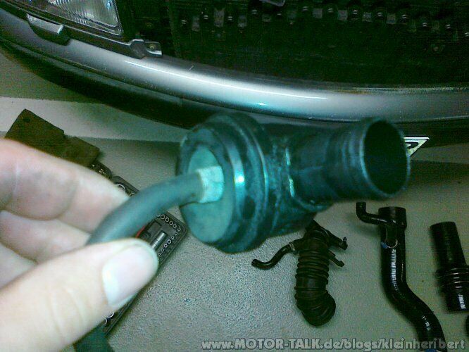

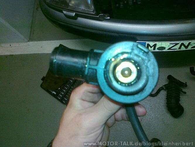

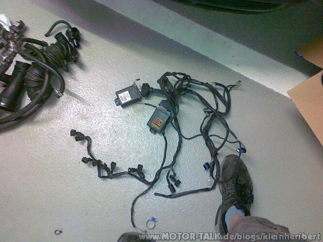

Heute kam das Zeuch endlich an, gefreut ohne Ende, und gleich begonnen,
die total verranzten Schläuche nebst Drosselklappe, Gasanlage und sonstigem Italomüll rauszuruppen 😠
[bild=9][bild=10]
Hat dann auch nur 3 Stunden gedauert, dann waren die Dinger drin.

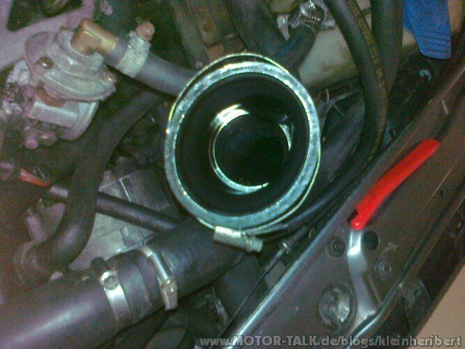

Hier mal ein paar Bilder, Vergleiche zwischen alt und neu, und die Schäden...
wundert mich, dass der Dicke überhaupt noch gelaufen ist...und mich brav zur Arbeit gebracht hat.
Er hat zwar geschluckt wie die Sau, das sollte aber nun jedem verständlich sein😰
[bild=11][bild=12][bild=13]
[bild=14][bild=15][bild=16]
[bild=17]
Der Einbau der Schläuche gestaltete sich recht schwierig, wegen der beengten Platzverhältnisse,
der verdammt tiefen Mistkarre und natürlich der steifen Silikonschläuche...das sollen sie ja auch sein 🙄
WD40 half und beugte einer Beschädigung beim Drüberziehen vor...sollte man im Haushalt übrigens nicht machen..andere "Gummies" vertragen das nich so 8)
Dann noch die Schellen angezogen, die neue DK drangepfriemelt und feddich war der eine Teil. Der Zweite folgte zugleich: Die Gasanlage flog raus. Vorerst der Elektrische Teil, denn der Verdampfer hängt noch im Kühlkreislauf..da brauch ich erst n Rohr zum blindmachen. :|

Weiter gings mit der Drosselklappe.
Ich hatte ja schon öfter dem einen oder anderen von diesem unglaublichen Intelligenzbeweis der Schlampe erzählt,
hier mal die Vergleichsbilder:
[bild=19][bild=20][bild=21]
[bild=22]

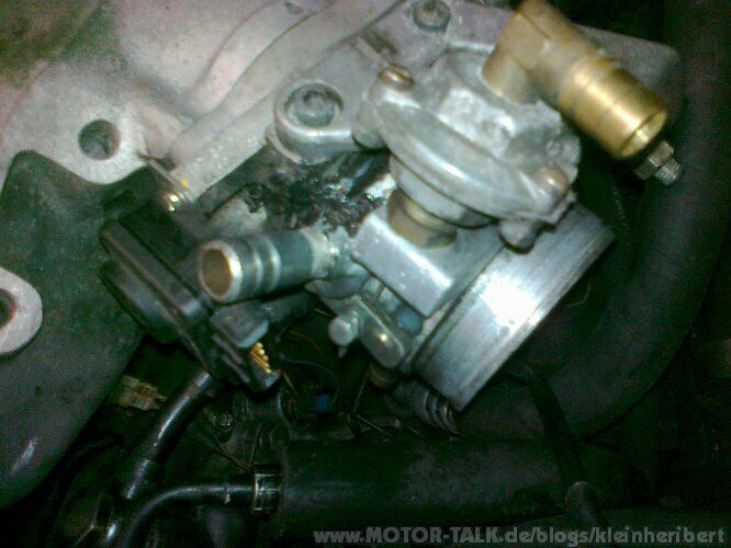

Man sieht deutlich den Zwischenflansch und die reingepfriemelten Rohre..Welch ein Unterschied 😉
Zumal die Rohre nur reingesteckt, und nicht mal mit Dichtmasse abgedichtet waren.
Ganz großes Kino!

Also musste heute die Probefahrt erstmal mit kaputtem Popoff begonnen werden...
dennoch geht die Karre wieder ab wie die Sau..so ist mein Giovanni noch nie marschiert...hammer..
hab richtig feuchte Hände bekommen..und ein recht fieses Grinsen, wie mein Rückspiegel anmerkte 😎
[bild=23][bild=24]
Fertig!
Was ich noch nicht fotografiert habe:
Ich habe auch alle Unterdruckschläuche gegen Silikonschlauch ersetzt.
Die waren total fertig, und sind mir teilweise in der Hand zerbröselt. 😰
Somit freuen wir uns, liebe Gemeinde, auf den morgigen Tag, der uns den Audihändler mit einem neuen PopOff bringt.
PS: Die Bestellung des Ventils hat in der Tat etwas länger gedauert..der Audi Mensch wusste weder,
was ein PopOff ist, noch was ein Schubumluftventil ist 😁
Das heisst bei denen "Abschaltventil" 🙄
Dennoch wundert es mich immernoch, dass der Dicke so ruhig gefahren ist...trotz der offensichtlichen Schäden.

Ich hatte ja schon seit längerem das Aktivsystem verbaut, welches ich mitsamt Hutablage vom Schrotti erstanden hab.
Bei mir hat ja nach dem Brand, den die Schlampe verursacht hat, gefehlt.
Da ich aber nun die Dinger auch dazu bringen wollte, zu funktionieren, hab ich am Samstag
bei miesem bewölkten Wetter den Sebi herzitiert 😎
Dann wurde im Hinterhof mal eben schnell die Karre zerrupft.
Also Rückbank mitsamt Lehne raus, Hutablage raus, Kofferraumverkleidung raus..
Das Nachrüsten war nicht so einfach, da ich zum einen noch nie ein Aktivsystem hatte,
und zum anderen die Kabel vollkommen weggebrannt waren.
Daher brauchte ich neben den Signalleitungen auch noch Dauerplus, Schaltplus und Masse.
Einen Kabelstrang hatte ich beim Schrotti aus nem alten A6 rausgeschnitten.
Bei der Gelegenheit haben wir auch noch neue Fotos des Brandschadens gemacht.
Hier sieht man auch, warum denn die Heckscheibe nichtmehr dicht sein kann 😉
Das ist wirklich kein Wunder. Ich hab dann auch mal provisorisch Silikon reingeschmiert.
Mal schauen ob das hält, denn immer mit Eimer fahren ist doof 😮
Wir haben zudem noch 2 Stunden gebraucht, um das alte Klebeband wieder von Lack und Scheibe zu bekommen..
das mach ich nie wieder..vorher regnets echt überall rein 😰

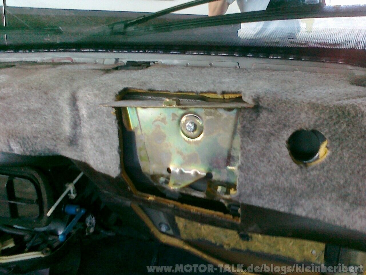

Also weiter zum Aktivsystem. Ging recht einfach.
Plus direkt von der Batterie, welche eh daneben saß😉
Masse von der Verschraubung des Gurtes, und Schaltplus von der Remoteleitung des Antennenverstärkers.
Die Kabel lagen alle wunderschön in der Nähe.
Und promt trötete das Aktivsystem vor sich hin und nervte die Nachbarschaft
und ihre Kinder fröhlich mit den ungezogenen Klängen der Toten Hosen😛
Nebenbei wurde wie gesagt, die Scheibe noch abgdichtet. Mal schauen ob es hält. Nun erstmal die Bilder:

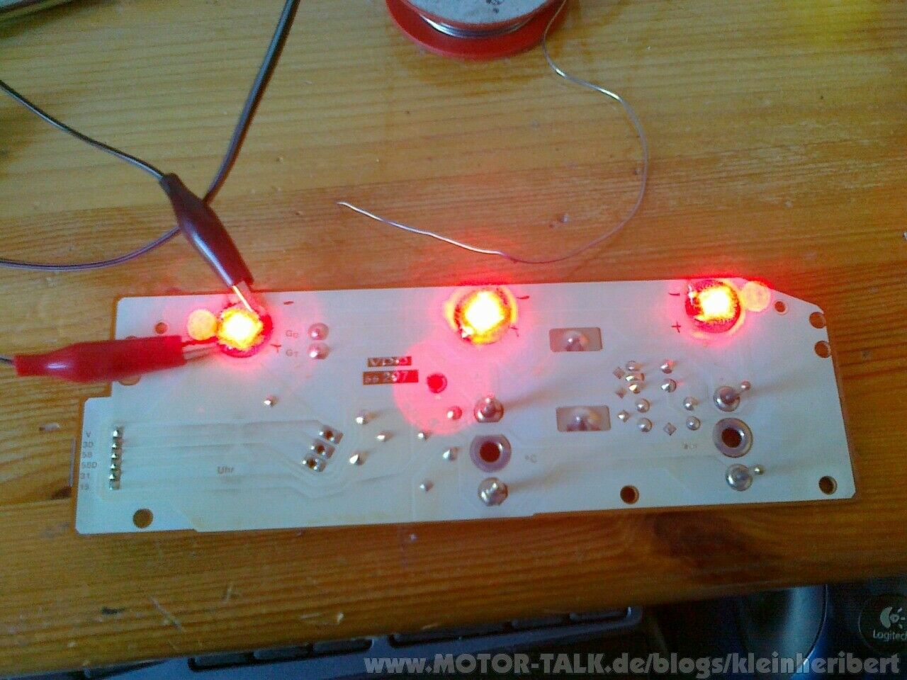

Nun schwanke ich zwischen runtergehen und den Schrott einbauen,
und runtergehen und meine Schalter auf LED umbauen😎
Denn die DWA bekomme ich heute bestimmt nicht so in Betrieb, wie ich das will 😉

Gibt wieder etwas neues. Bei der Teilesuche für Sebi's Avant hat der Kleinnachrüstbert aufm Schrott wieder was feines gefunden:
Eine ZV Pumpe ausm A6 (C4) mit DWA und Innenraumüberwachungssteuergerät.
Das wollte ich schon immer haben, da ich bei meinem S öfter die Fenster offenlasse
(weils einfach so warm ist) und natürlich auch gegen eingeschlagene Scheiben..da sollte dann schon der Alarm anspringen.
Also erstmal das Ding ausgebaut. Die Pumpe, das Innenraumüberwachungsstg,
den Kabelbaum bis vorne zum Armaturenbrett, und natürlich die Ultraschallsensoren in den B-Säulen.
Dazu kam dann noch der Schalter zum Auf- und Zusperren, sowie den Schalter zum Deaktivieren der Überwachung.
Das muss ich dann auch noch alles in den Dicken reinpfriemeln, wenn ich mal Zeit dafür hab🙄

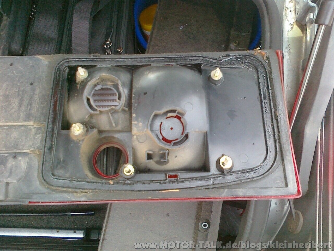

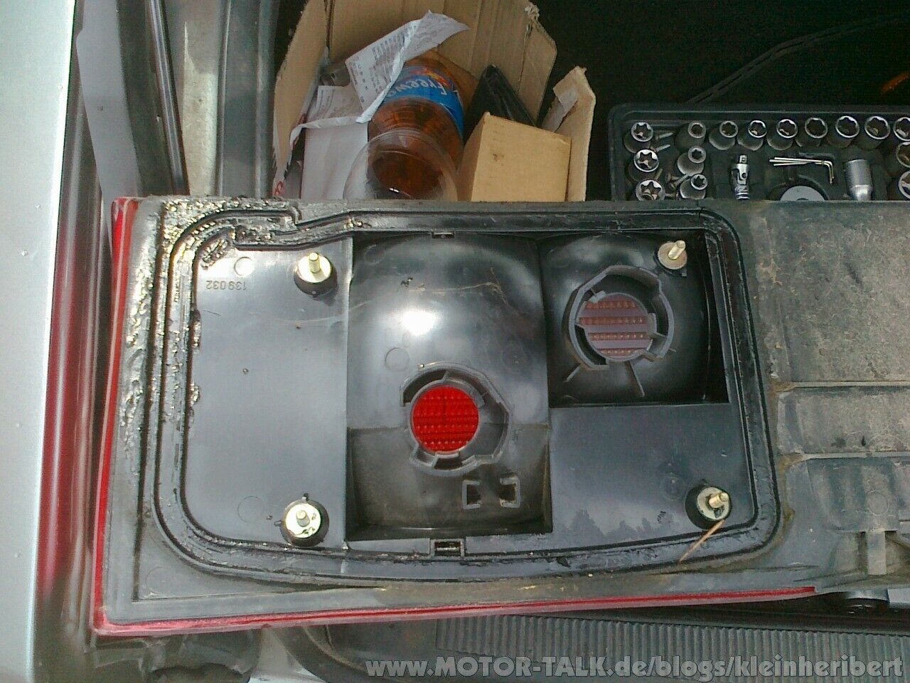

Die Heckklappe ist jetzt auch wieder dicht, habe die Gummipfropfen des Heckklappenkabelbaums noch zusätzlich mit Silikon ab-,
und wie schon geschrieben, das Rückleuchtenband mit Affenscheiße abgedichtet.
Nun läuft das Wasser bei Regen nur noch in mein Eimerchen, d.h. es ist nur noch die Heckscheibe undicht 😛
Das Rückleuchtenband ist mir nach abschrauben der Muttern schon gleich entgegengefallen.
Die 20 Jahre alte Affenscheiße war zu nix mehr zu gebrauchen..
die konnte ich sogar als Ring von der Heckklappe abnehmen...😰
Das hab ich noch nie erlebt..nur an den Rückleuchten hat die Scheiße gepickt wie die Sau..
argh, das hatn Haufen Bremsenreiniger gekostet..also schön saubergemacht, und wieder gescheit abgedichtet😉

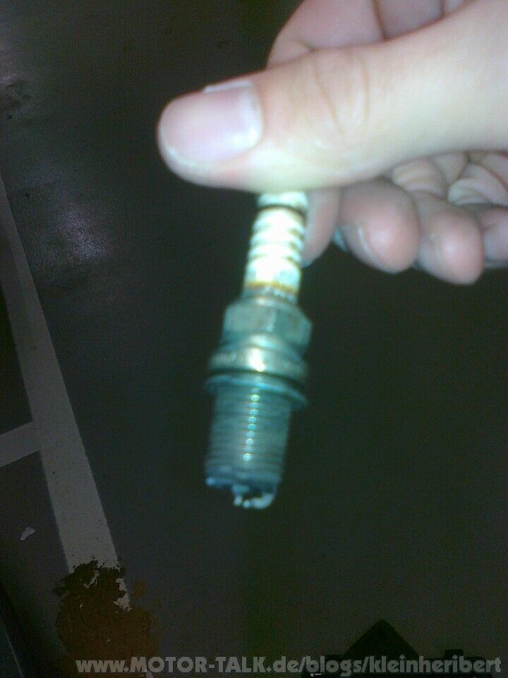

Nebenbei hab ich der Rennsau auch noch neue Kerzen spendiert, da ich während diverser Vollgasorgien leichte Zündaussetzer bemerkte. 5 Kerzen reicher, dafür rund 95€ ärmer ging das dann auch wieder😠
Da tut das S-Fahren wieder weh 🙁

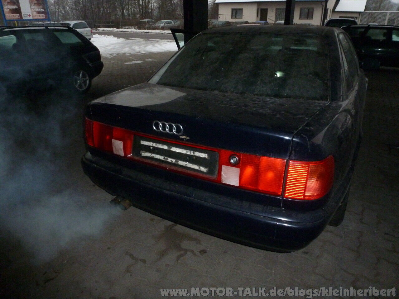

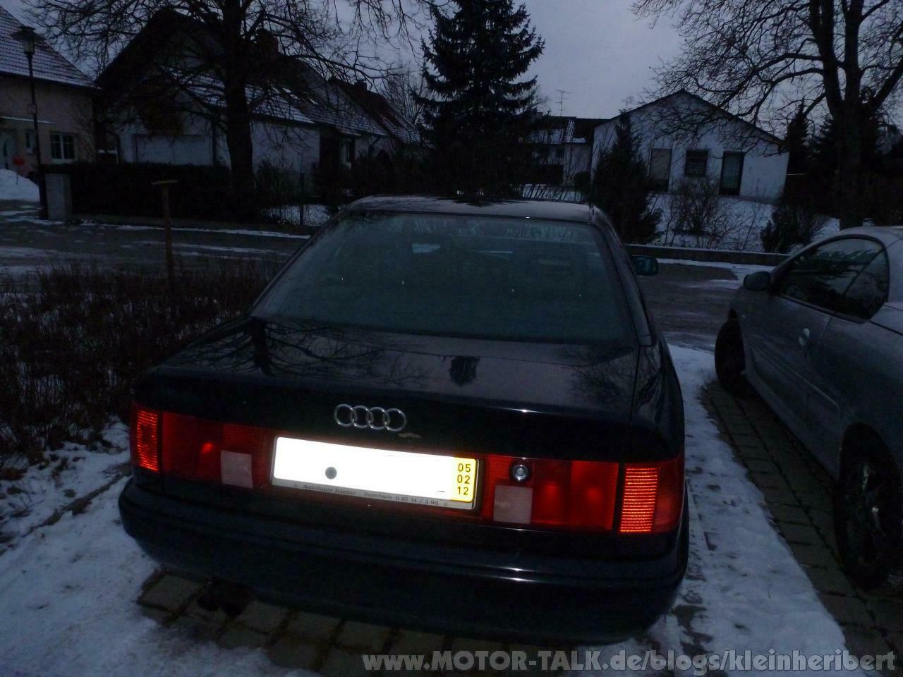

[bild=1]
[bild=2][bild=3][bild=4]
[bild=5]

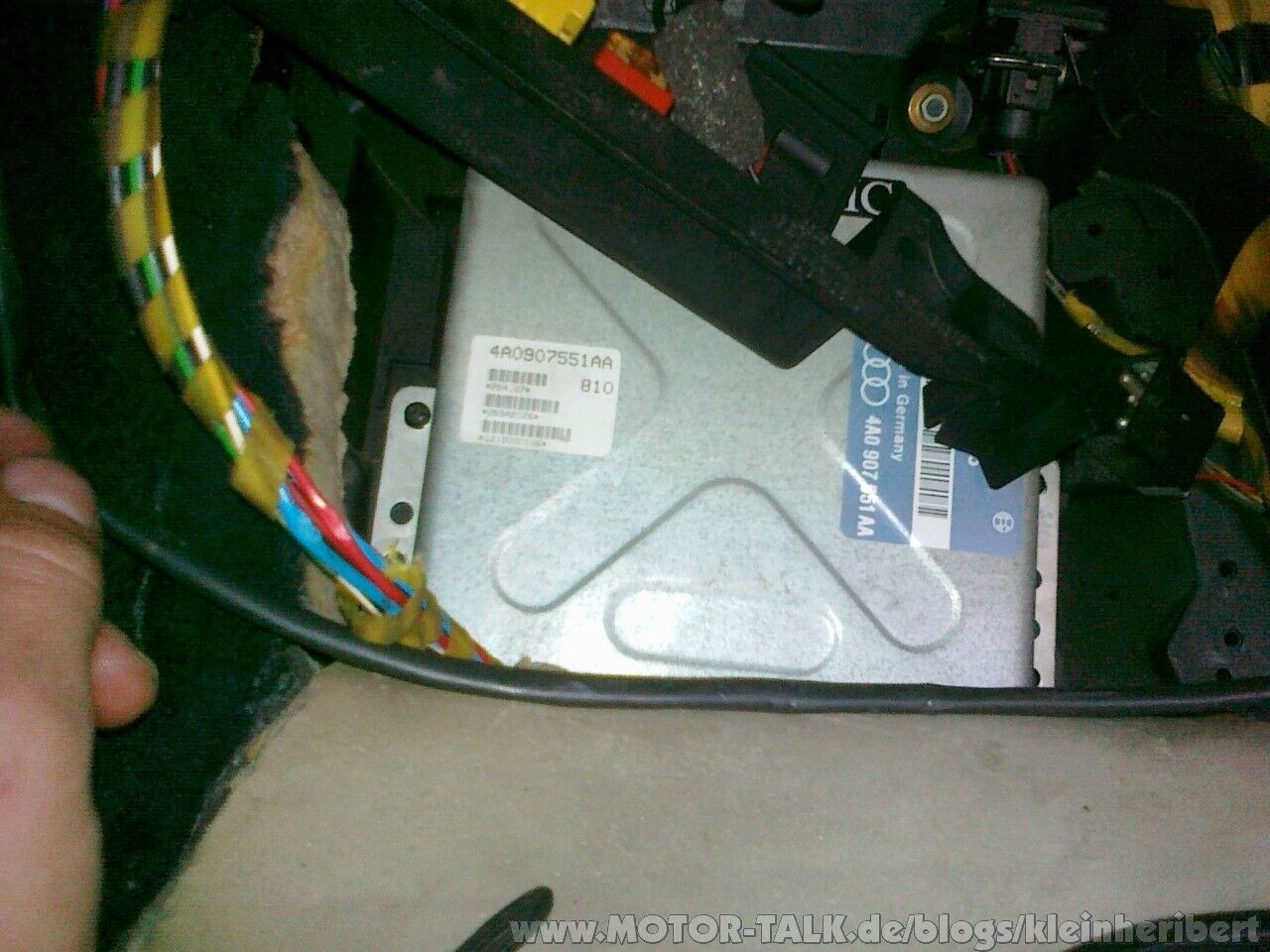

Das Motorstg..in der Zentralelektrik II im Beifahrerfußraum ^^

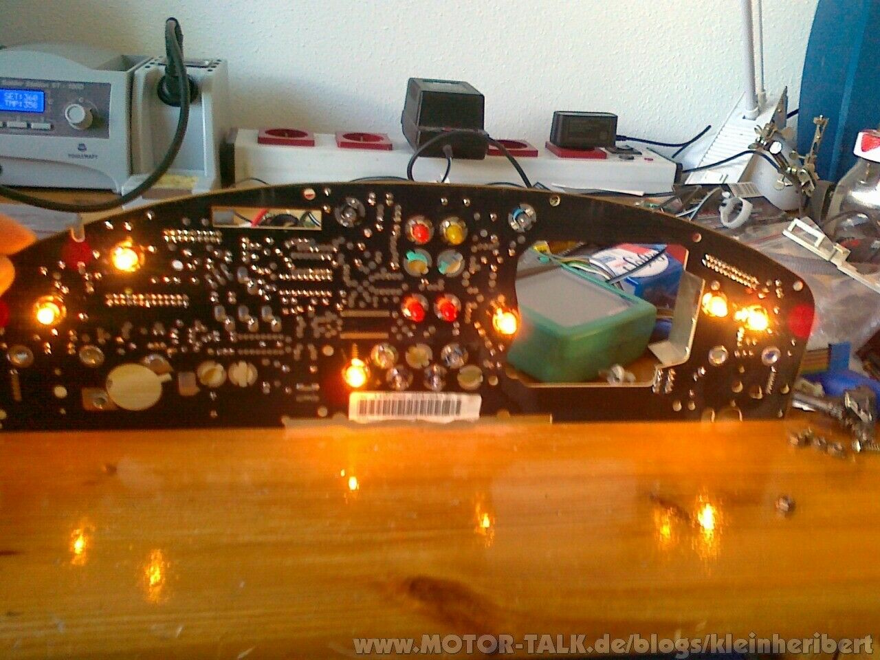

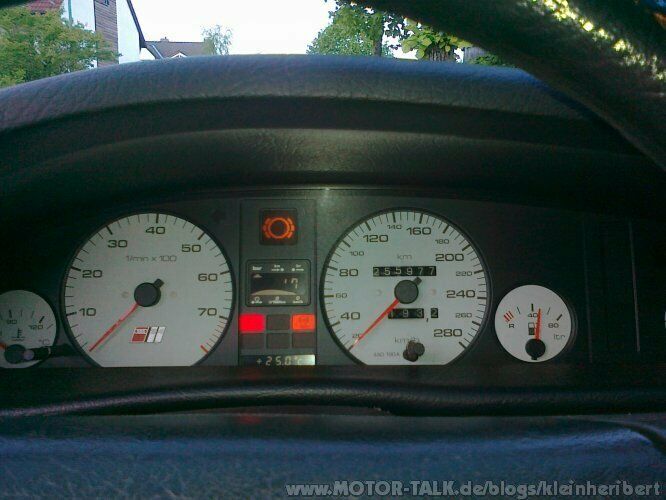

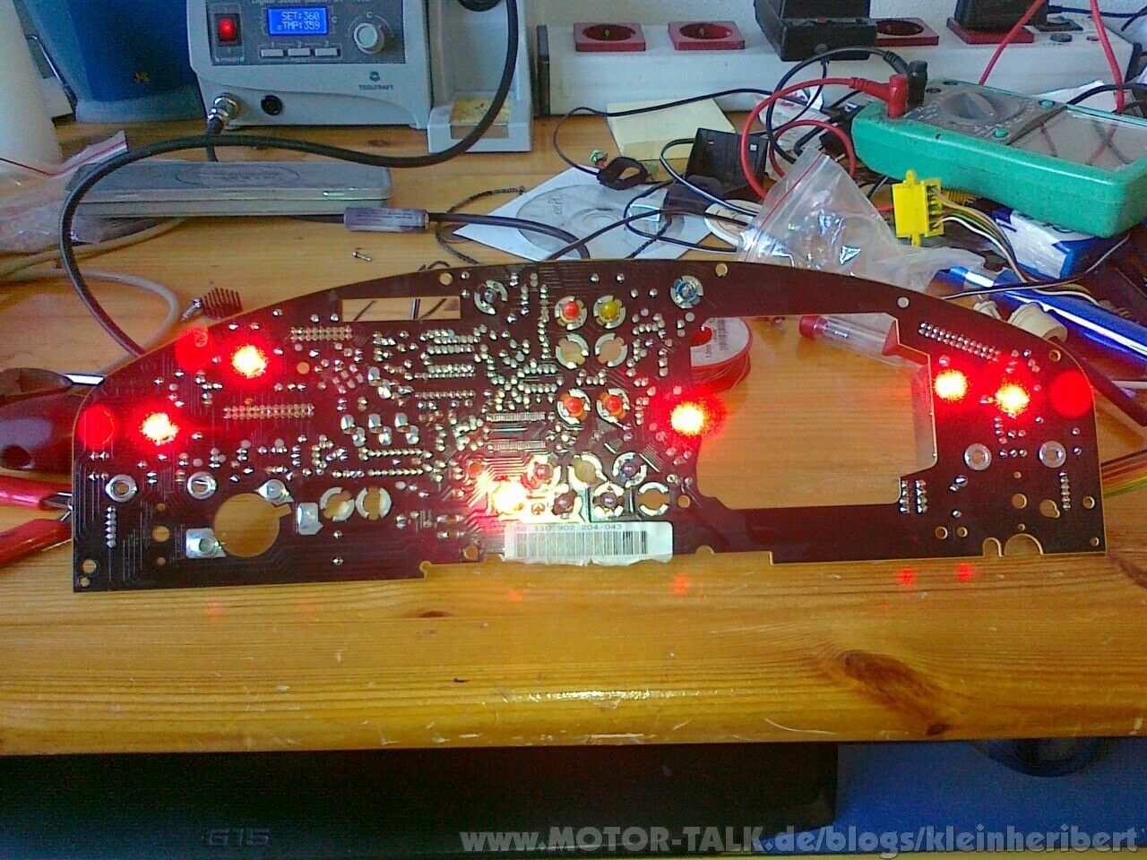

Vor dem Treffen hab ich leider nichtmehr viel geschafft...es wurde daher nur der Tacho repariert, d.h. ein neues Display für den BC eingebaut, das AC nochmals nachgelötet, und der Tacho mit Leds bestückt.
Jetzt seh ich endlich wieder was, auch wenns nicht perfekt ist.

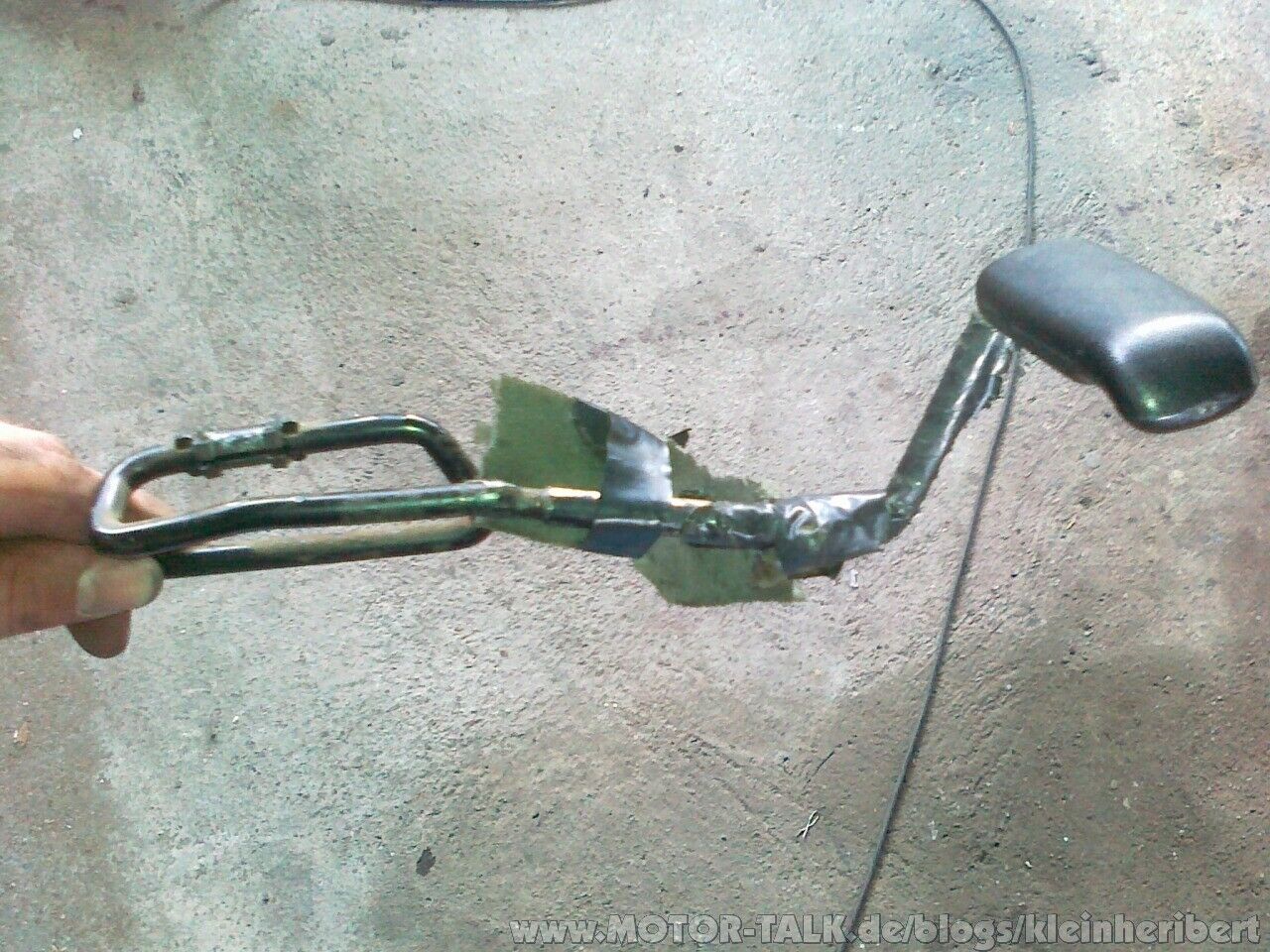

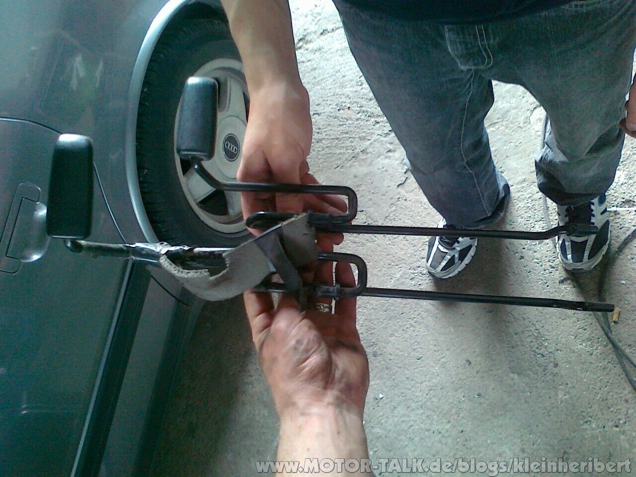

Dazu wurde auch noch der Verstellhebel des Fahrersitzes getauscht, da die Schlampe anscheinend recht klein war,
und meinte, sie müsse sich da dilletantisch ne Verlängerung schweißen..wie blöde kann ein einzelner Mensch sein? 😰
Hier mal die Konstruktion dieses absoluten Volltrottels..

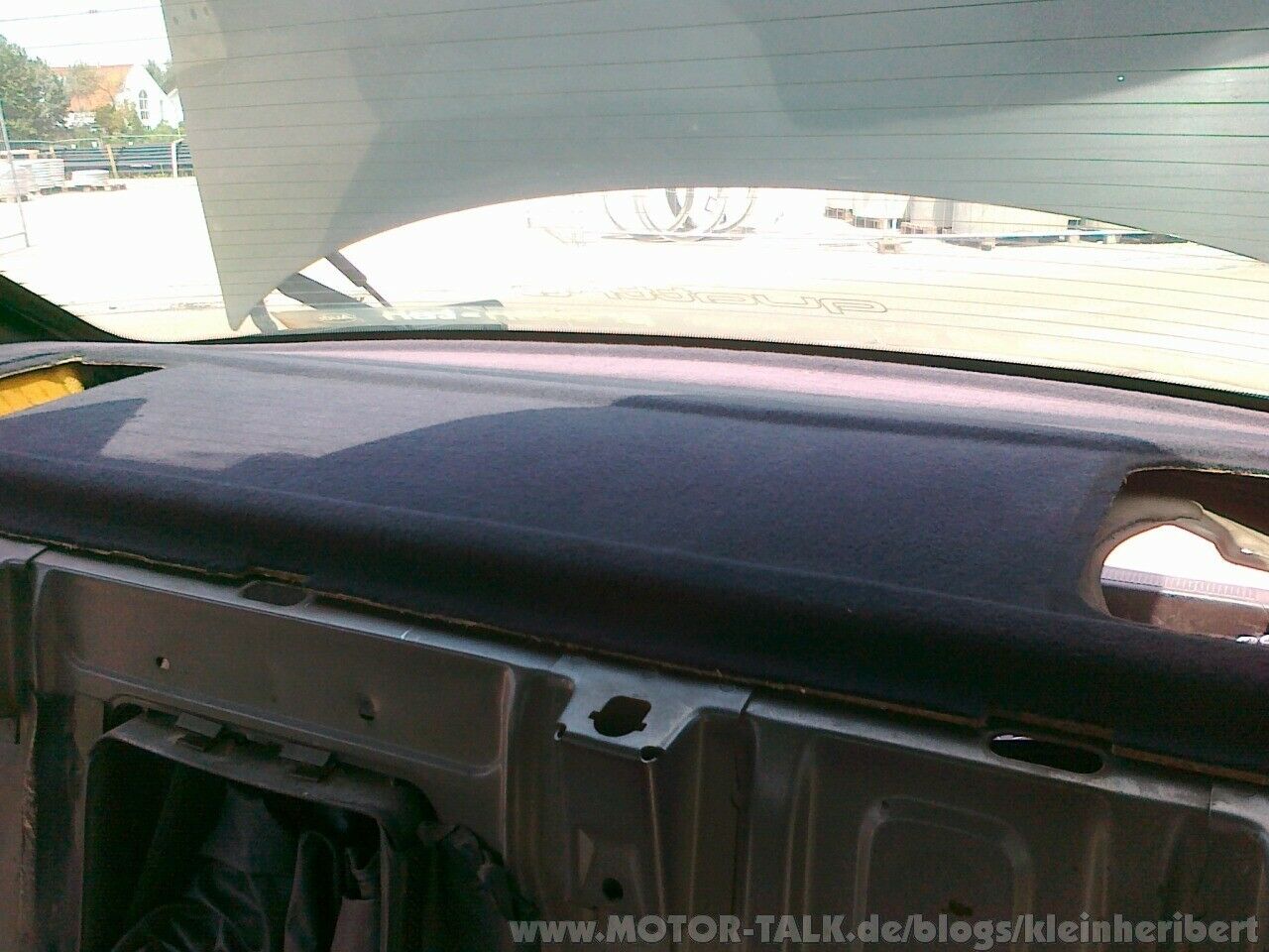

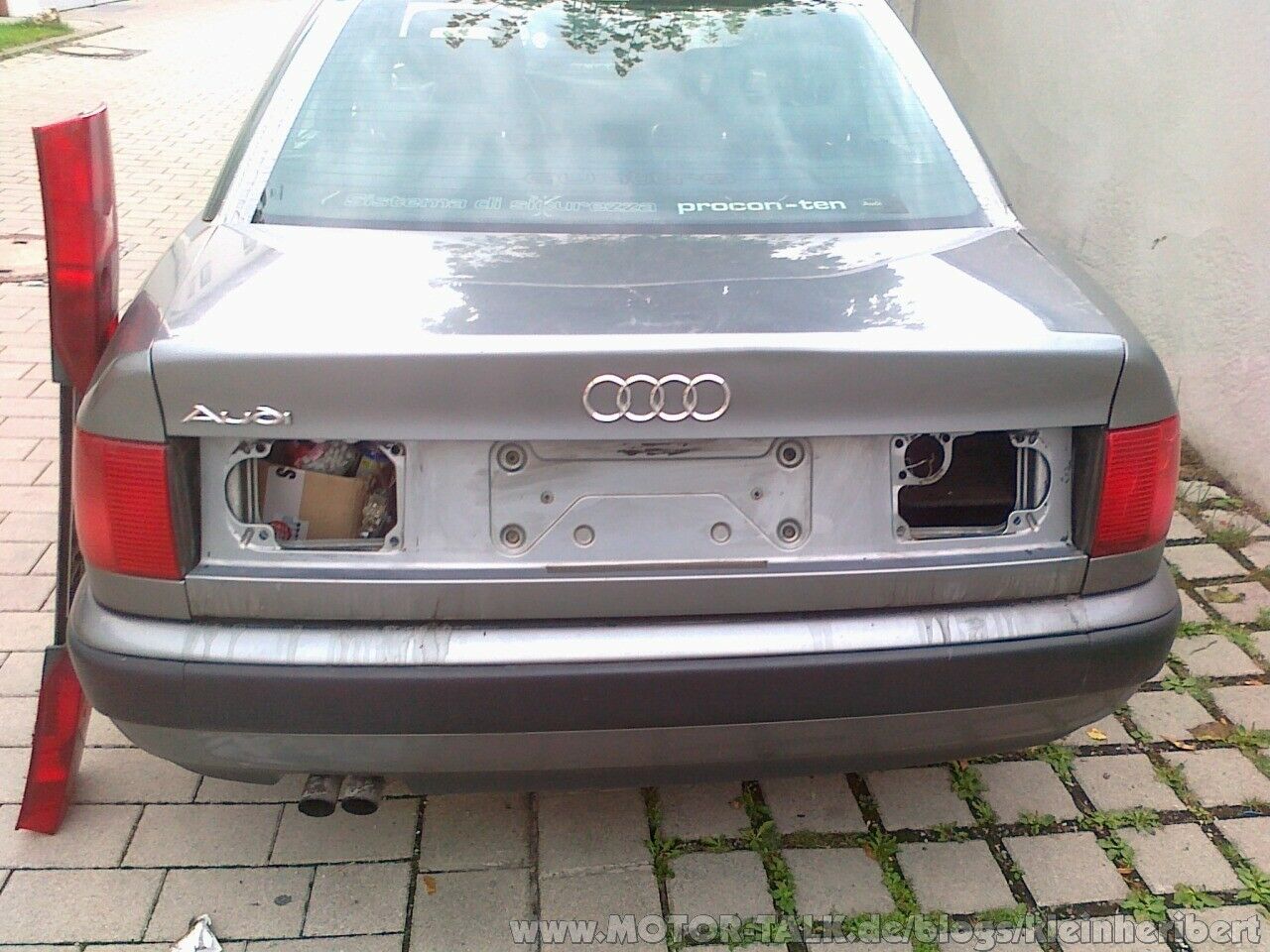

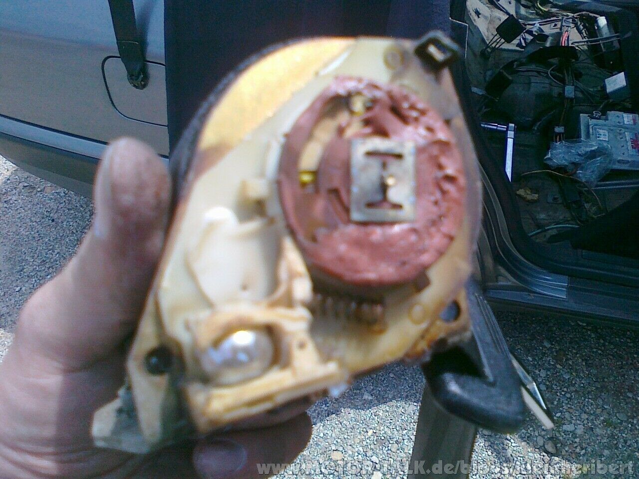

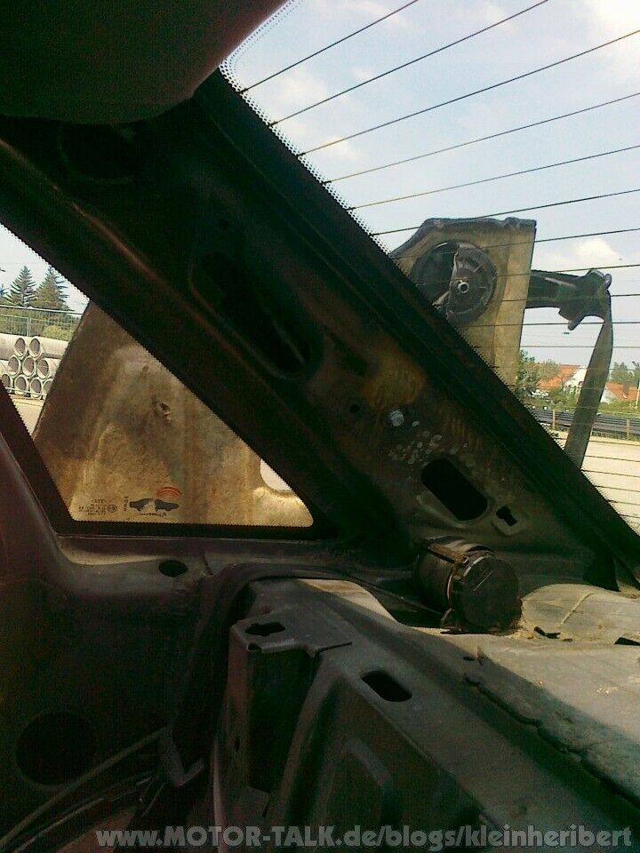

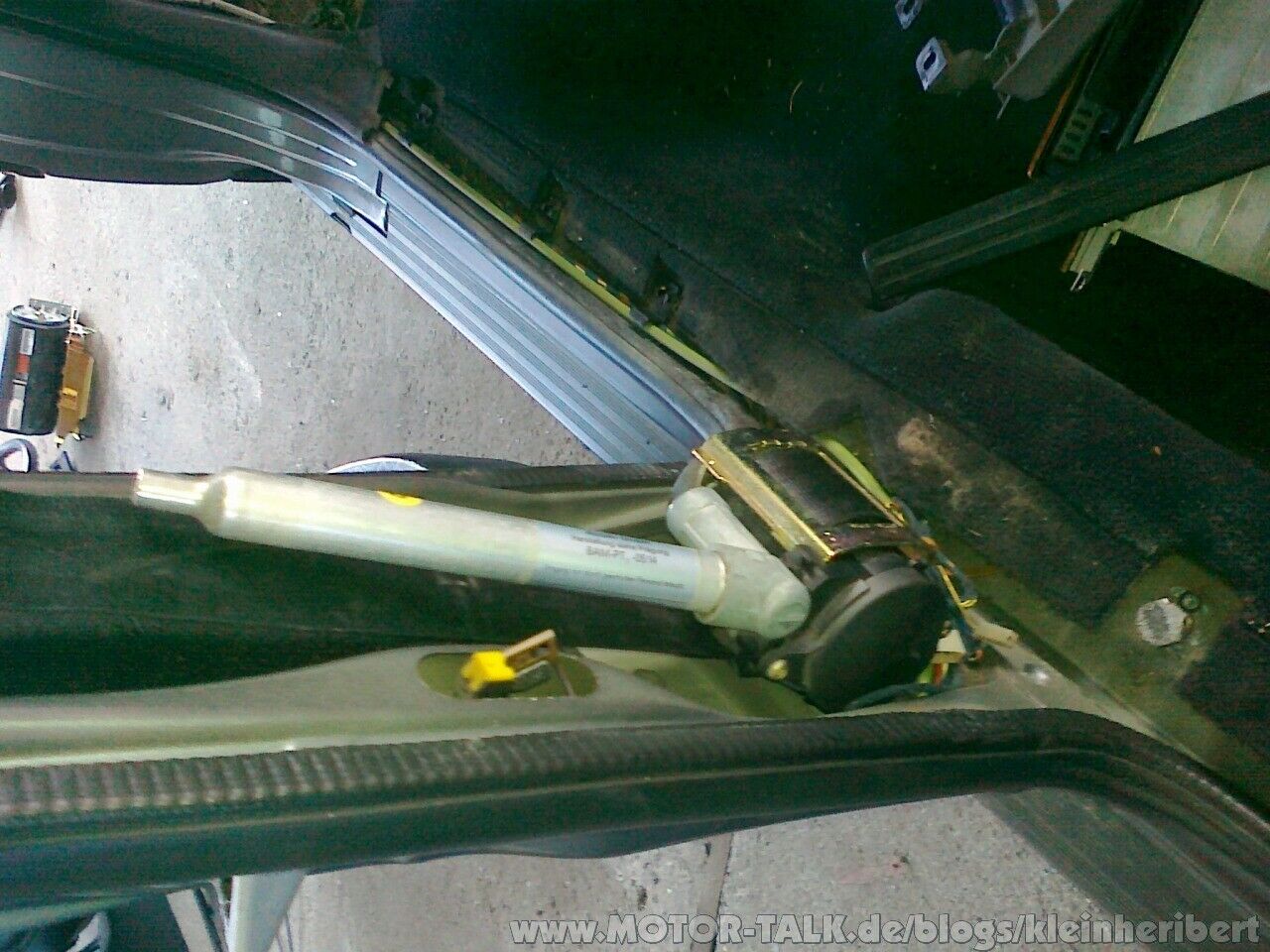

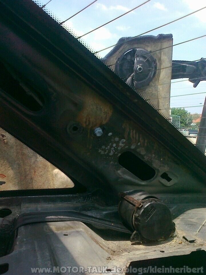

Warum blockiert der Gurt wohl nichtmehr??😰
Nun, die Karre hat anscheinend mal lichterloh gebrannt. Weiß nicht, wie man soetwas hinbekommt. 😠
Der Brand ging hinten Rechts auf der Hutablage los..kann auch sein, dass es aus dem Kofferraum kam.
Daher ist die Heckklappe auch neu..
Jetzt weiß ich jedenfalls, wie das alles zusammenhängt..alles verschmort, undicht, im Arsch.
Nun, gut, dass ich neue alte Teile hab🙄
Gleich mal repariert, und er erstrahlt wieder in altem Glanz..die neue Hutablage macht echt was her 🙂

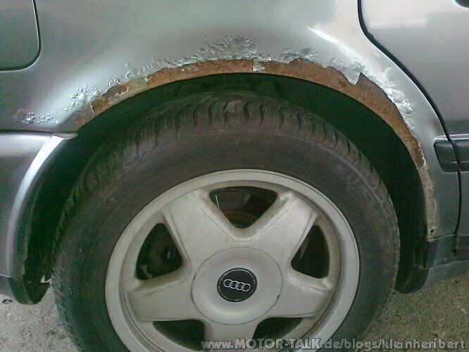

Hab mal hinten die Zierleiste abgerissen, worunter sich munter Rost getummelt hat.
Kam ne Menge Sand mit raus, daher denke ich, dass er Meeresluft geschnuppert hat 😉
Muss halt mal was gemacht werden, durch ist er aber nicht.
[bild=1][bild=2]

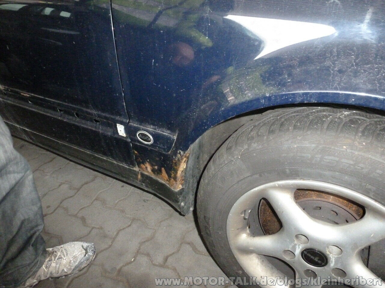

Weiter gehts. Am Sonntag bin ich nach Österreich gefahren, und hab einmal vollgetankt...
das erste Mal, immerhin 80 Liter..
Dabei fiel auf, dass die Karre anscheinend seit rund 14 Jahren (so lang ist die Gasanlage drin) nichtmehr vollgetankt wurde...
Daher ist die Tankanzeige bei kurz über halb festgegammelt. Lustig, hatte ich noch nie 🙄
[bild=3]
Ansonsten fährt er gut und macht echt Laune. Die Temperaturanzeige meldet sich jetzt immer, wenn der Motor im
Stau über 90 grad kommt..dann bekommt sie nen Schreck und rennt hoch 😰

Nebenbei sind 2 neue Zündspulen, der Schaltknauf und ein neues Armaturenbrett nebst neuer Sonderausstattung reingewandert. Probleme macht immernoch das EFH Relais, das ist immer wieder recht lustig😁
Haben das mal beobachtet. Immer wenn ich die Tür zumache, und er eigentlich abschalten sollte, fährt er von alleine alle Fenster hoch.
Sind die dann oben, steuert er sie dauerhaft an, fängt an zu pfeifen.
Das tut er solange, bis die Batterie leer ist🙄
Aber sieht recht lustig aus, wenn das Auto von alleine die Fenster hochfährt. Fast wie bei Herby😛

Nebenbei hab ich noch die Leseleuchten repariert und den Innenraumtempfühler der Klima angeschlossen.
Das Kabel hat der Vorbesitzer im wahrsten Sinne des Wortes "verlegt", als er den Himmel wechselte..
das hing nämlich nicht an der Innenleuchte, sondern hinten an der Heckscheibe 😎
Jetzt kommen noch ein paar Bilder, ich kanns doch net lassen.
Auf jedenfall eine wunderschöne Fahrt mit dem Ding, Luxus und Entspannung pur 🙂
