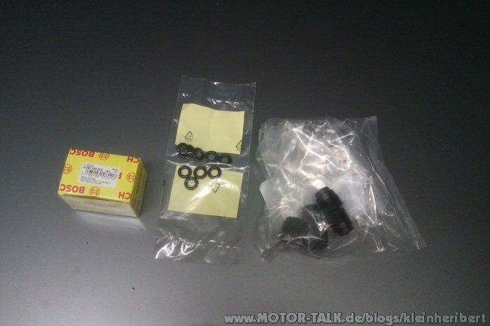

Ich habe auch noch entdeckt, dass der Benzindruckregler wohl nichtmehr der Beste ist,
da er leichte Undichtigkeiten am Unter/Überdruckanschluss zeigte.
Daher den auch mal eben schnell bestellt.
Somit mal eben knapp über 100€ ausgegeben für 10 Dichtringe, 5 Einspritzventileinsätze fürs
Saugrohr und einen Benzindruckregler.

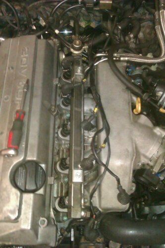

Einspritzleiste raus, Düsen raus, Einsätze raussschrauben und alles umgekehrt wieder zusammenbauen.

Aber fangen wir der Reihe nach an.. die Teile:

Dann der Ausbau der Einspritzleiste

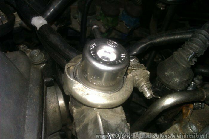

Der Benzindruckregler hats hinter sich..

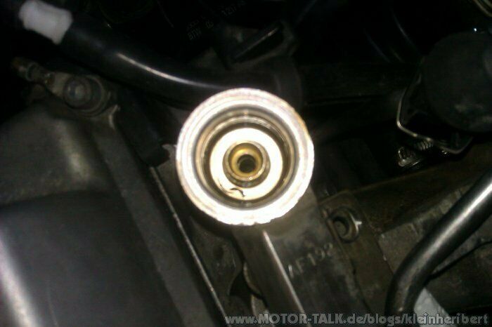

Hier finden sich dann die Reste, wenn der Vorbesitzer die Dichtringe reingewürgt hat..warum auch immer.. 😮

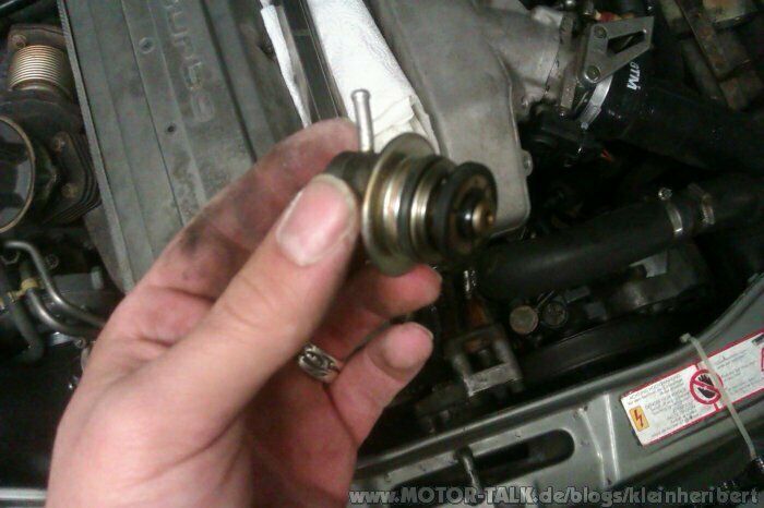

Hier noch der neue Regler an seinem neuen Wirkungsort..er regelt mittlerweile fröhlich vor sich hin..und spielt mit dem Sprit 😛

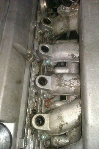

Und nun kommen wir zum schwierigsten Teil..den Einspritzdüseneinsätzen.
[bild=6]
Diese Einsätze sind aus Plastik, 20 Jahre alt, haben Backfires der Gasanlage und der Hitze getrotzt und
sind nun reif für den Plastehimmel.
Wär auch schön, nur hat dieses absolute ARSCHLOCH von Vorbesitzer den Einsatz am Zylinder 4 EINGEKLEBT weil sie wohl gebrochen war..
Das Teil kostet 5€..mann, die nich haben, aber mim S4 auf dicke Hose machen..der Kerl macht mich Irre..ich..ich ...AAAAARGHHHHHHH...viel fehlt nichtmehr, dann fahr ich runter nach Italien und mach den zu Döner 😠
Somit hab ich dann 2 Stunden dazu verwendet, den Einsatz rauszukratzen,
da er natürlich nur noch in Bröseln herauskam, bzw sich auf dem Einlassventil ablegte.
Dazu musste ich noch die Gewindegänge des Saugrohres von der Dichtmasse befreien,
die mit all den Jahren auch verdammt hart geworden ist...das war ne schöne Arbeit... 🙄
