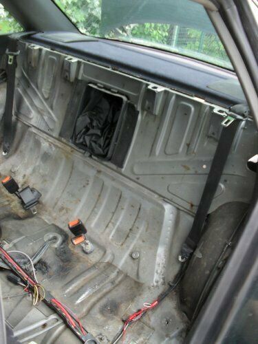

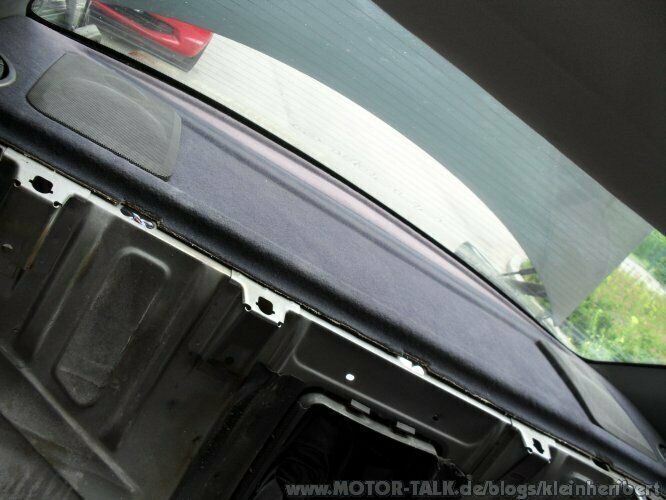

Ich hatte ja schon seit längerem das Aktivsystem verbaut, welches ich mitsamt Hutablage vom Schrotti erstanden hab.
Bei mir hat ja nach dem Brand, den die Schlampe verursacht hat, gefehlt.
Da ich aber nun die Dinger auch dazu bringen wollte, zu funktionieren, hab ich am Samstag
bei miesem bewölkten Wetter den Sebi herzitiert 😎

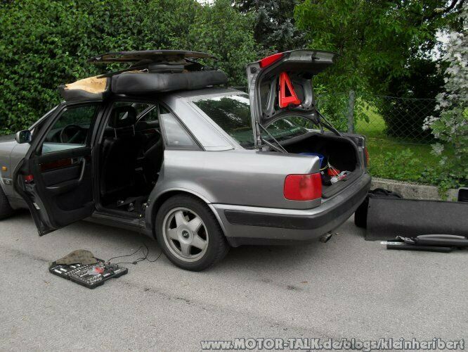

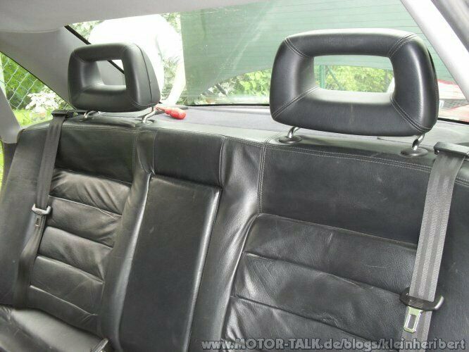

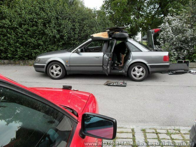

Dann wurde im Hinterhof mal eben schnell die Karre zerrupft.
Also Rückbank mitsamt Lehne raus, Hutablage raus, Kofferraumverkleidung raus..

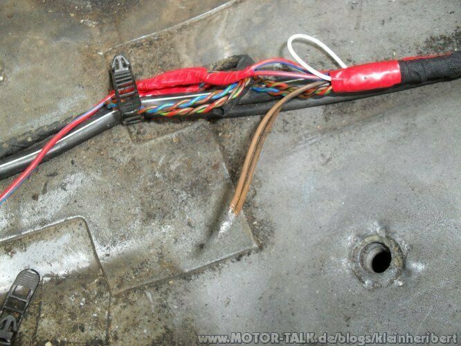

Das Nachrüsten war nicht so einfach, da ich zum einen noch nie ein Aktivsystem hatte,
und zum anderen die Kabel vollkommen weggebrannt waren.
Daher brauchte ich neben den Signalleitungen auch noch Dauerplus, Schaltplus und Masse.
Einen Kabelstrang hatte ich beim Schrotti aus nem alten A6 rausgeschnitten.

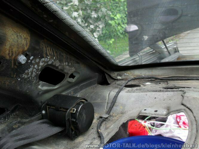

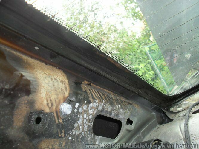

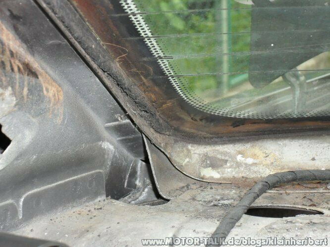

Bei der Gelegenheit haben wir auch noch neue Fotos des Brandschadens gemacht.
Hier sieht man auch, warum denn die Heckscheibe nichtmehr dicht sein kann 😉
Das ist wirklich kein Wunder. Ich hab dann auch mal provisorisch Silikon reingeschmiert.
Mal schauen ob das hält, denn immer mit Eimer fahren ist doof 😮
Wir haben zudem noch 2 Stunden gebraucht, um das alte Klebeband wieder von Lack und Scheibe zu bekommen..
das mach ich nie wieder..vorher regnets echt überall rein 😰
Also weiter zum Aktivsystem. Ging recht einfach.
Plus direkt von der Batterie, welche eh daneben saß😉
Masse von der Verschraubung des Gurtes, und Schaltplus von der Remoteleitung des Antennenverstärkers.
Die Kabel lagen alle wunderschön in der Nähe.
Und promt trötete das Aktivsystem vor sich hin und nervte die Nachbarschaft
und ihre Kinder fröhlich mit den ungezogenen Klängen der Toten Hosen😛
Nebenbei wurde wie gesagt, die Scheibe noch abgdichtet. Mal schauen ob es hält. Nun erstmal die Bilder:
