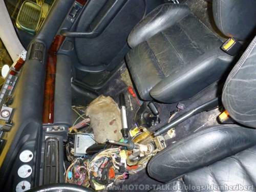

Die neue Schaltstange 😉
Eigentlich ist es ganz simpel. Man liegt unter dem Auto, über einem ein großes Loch, drei vor fett triefende Antriebswellen am Ohr, und sieht zu wie neben einem wie wild die Schaltstange rumrührte...welche ein Sebi gerade "demontierte".
So, in dieses Loch soll jetzt dieses Hurenkackschwer...äh. Verzeihung, das etwas "festere" 6-Gang Getriebe rein.
Also, alles ganz einfach!
