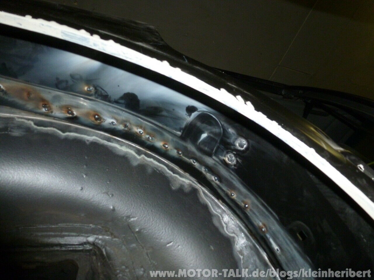

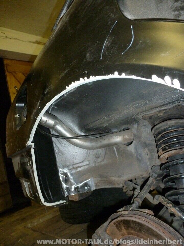

Nach zwei Tagen Wartezeit war auch das bestellte Reparaturblech für das innere Radhaus zur Abholung bereit, doch leider konnte man bei Audi nicht zwischen rechts und links unterscheiden.😠
Daher nochmal zwei Tage warten, das Teil wieder hinbringen und nun die richtige Seite bestellen 🙄
Derweil trennte Andree schonmal das alte zerfressene Blech heraus, bockte den Dicken richtig auf, und machte eine grobe Bestandsaufnahme des Unteren Holmes.
Nach kurzer Überlegung wurde er einfach aufgeflext,
und siehe da, im Inneren sieht es doch garnichtmal so übel aus 😎
Erleichterung machte sich breit.
Zwischenzeitlich war auch endlich das Ersatzteil da, und es konnte weitergehen.
Die Schwierigkeit jetzt:
Das Einpassen des neuen Innenradhauses, damit nachher nicht nur die Spaltmaße wieder stimmen, nein, es muss ja auch wieder alles passend, dicht und stabil verschweisst werden.
Da musste ich mich leider ausklinken, Andree brauchte dazu absolute Ruhe.

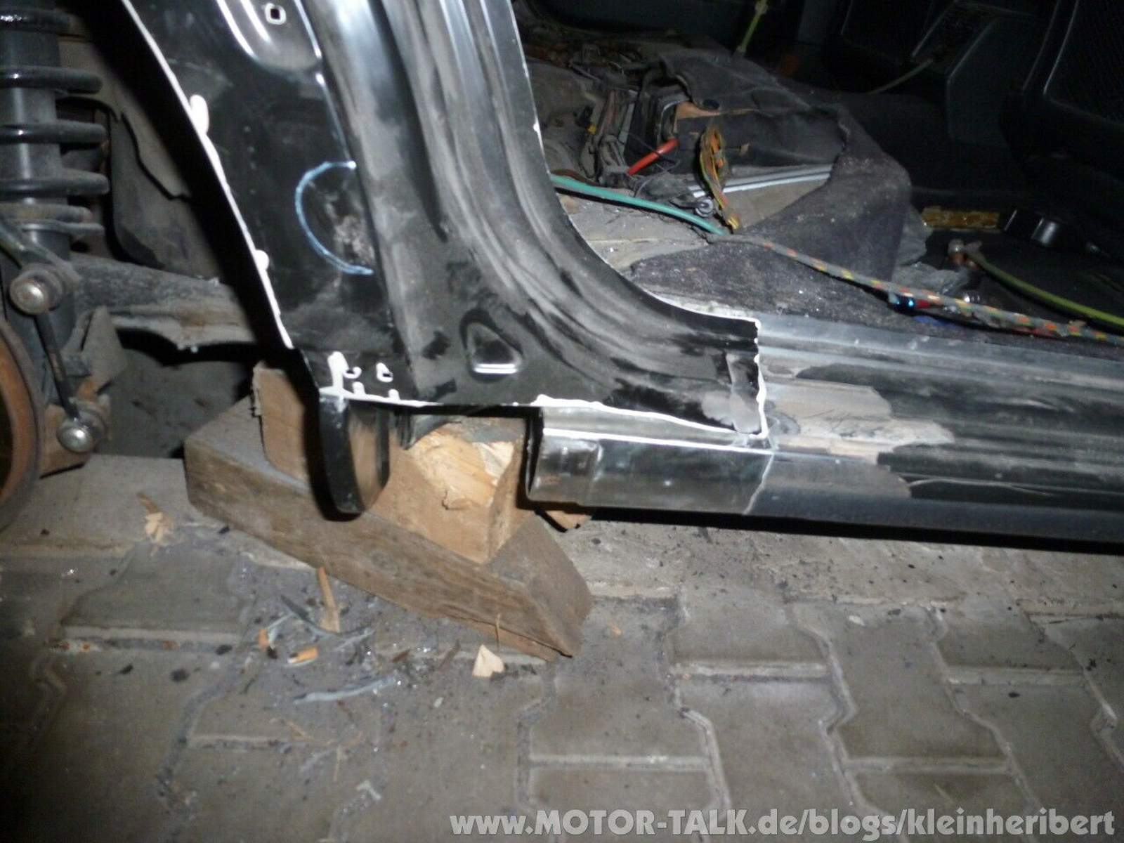

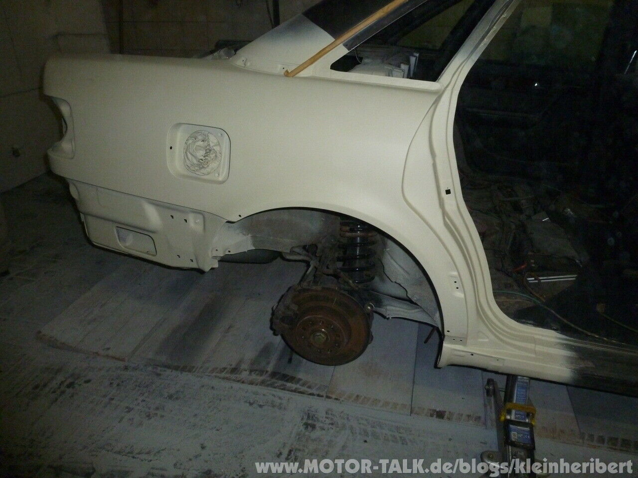

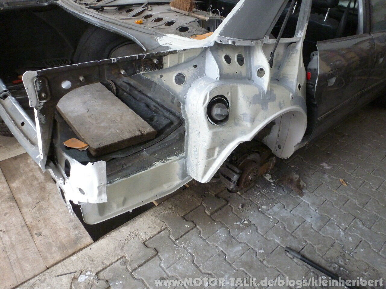

Noch kurz provisorisch einpassen:

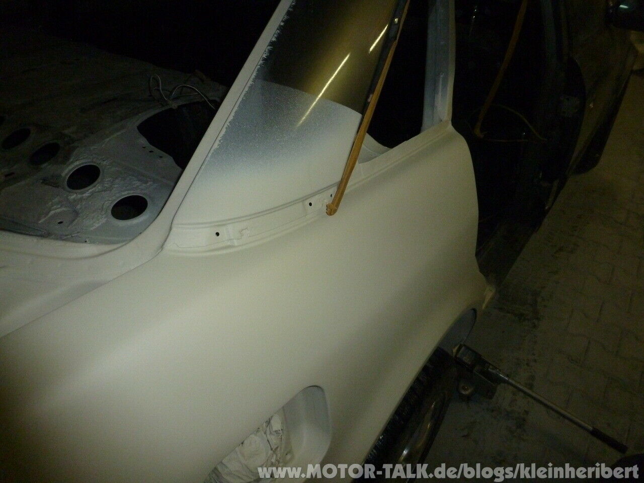

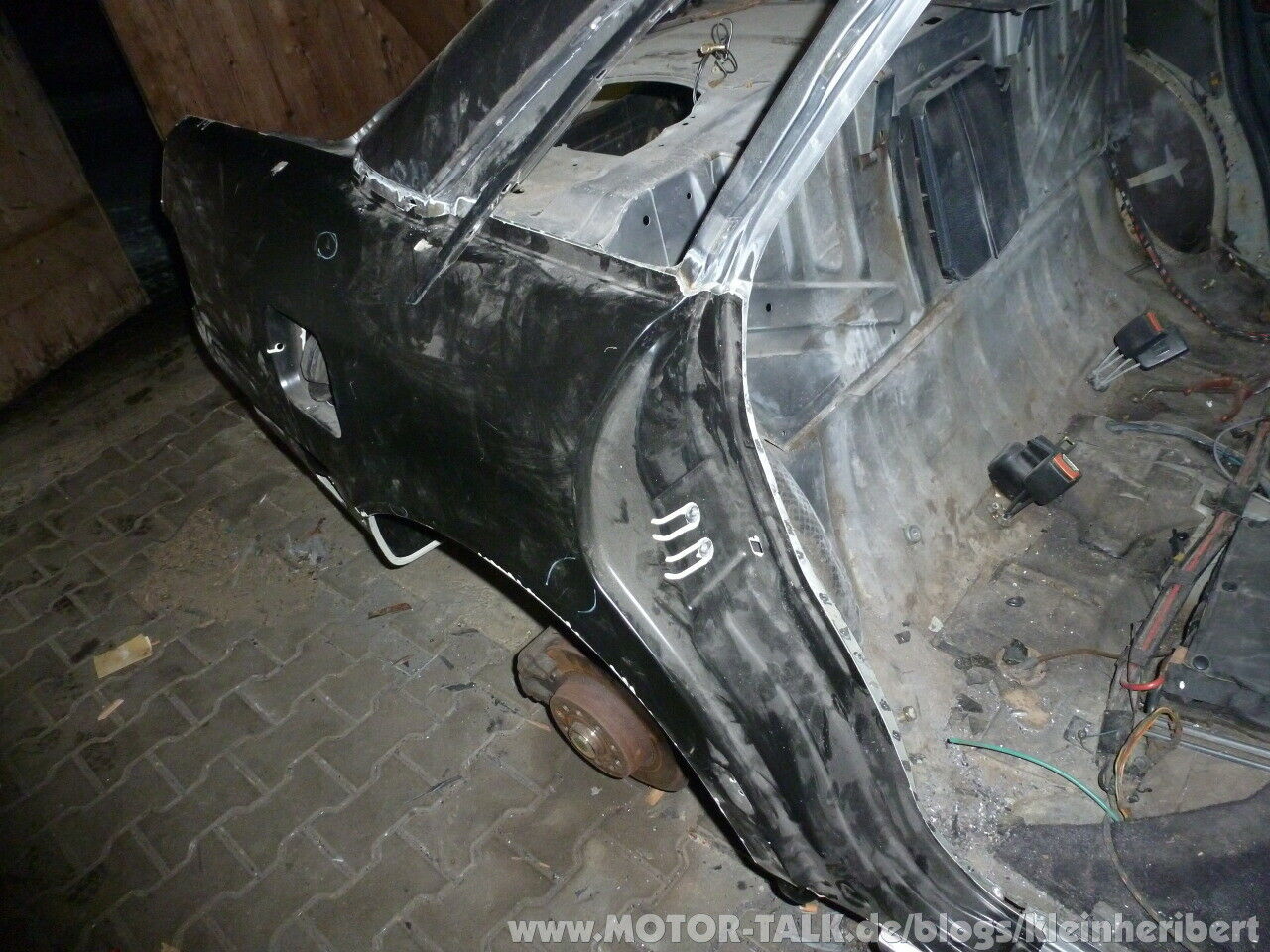

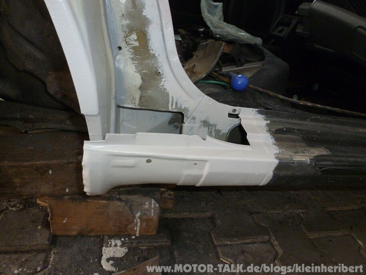

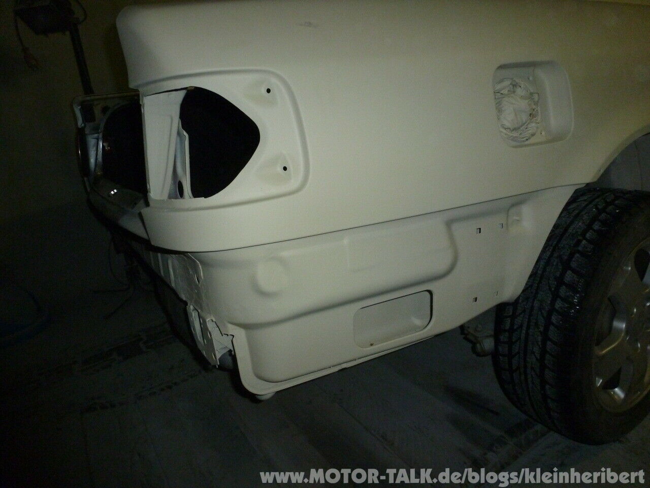

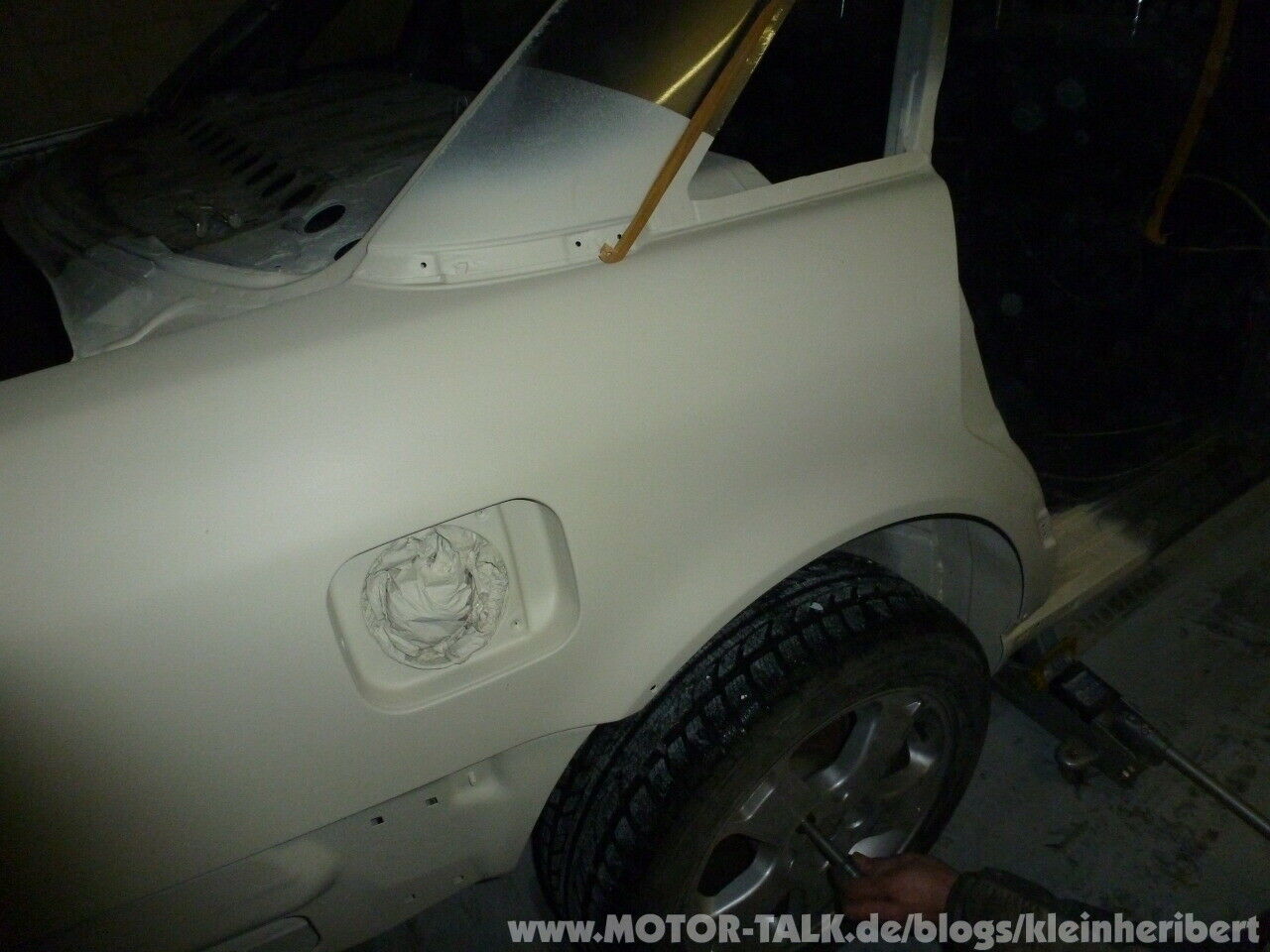

Vorher wurde jedoch erstmal das neue Seitenteil mit IP-Grundierung behandelt.
[bild=1][bild=2]
Sieht doch schonmal gut aus. Das rostet nie wieder 😉

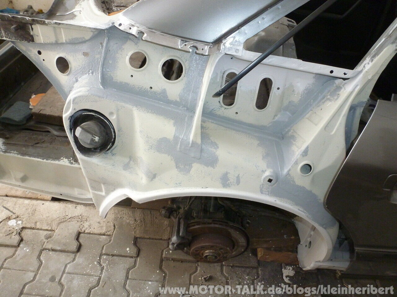

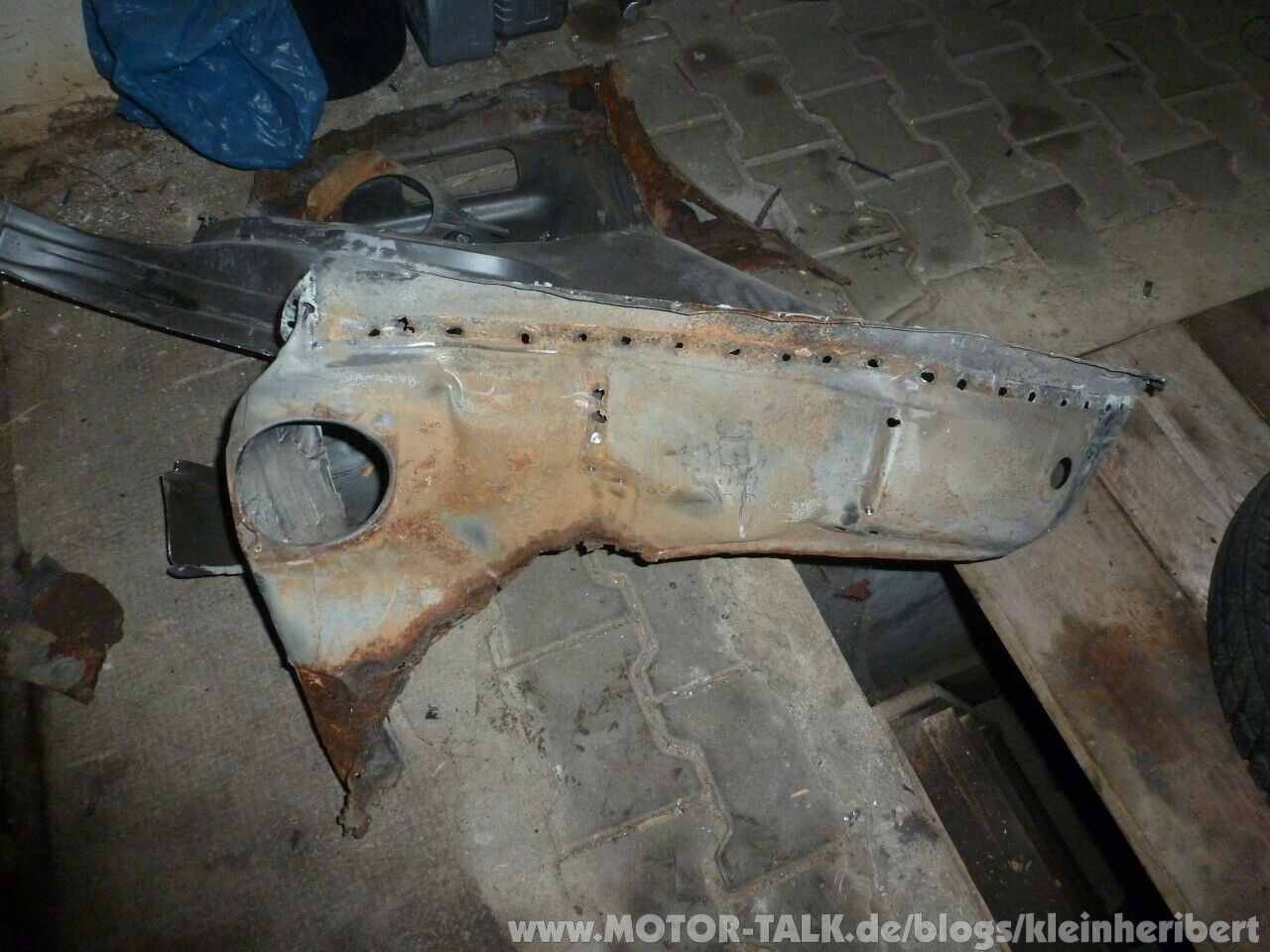

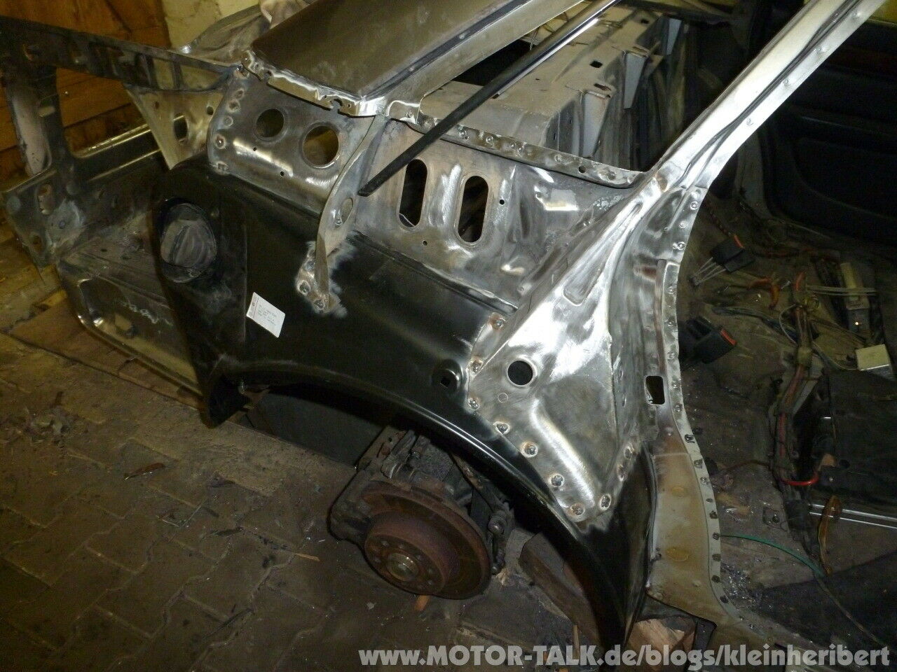

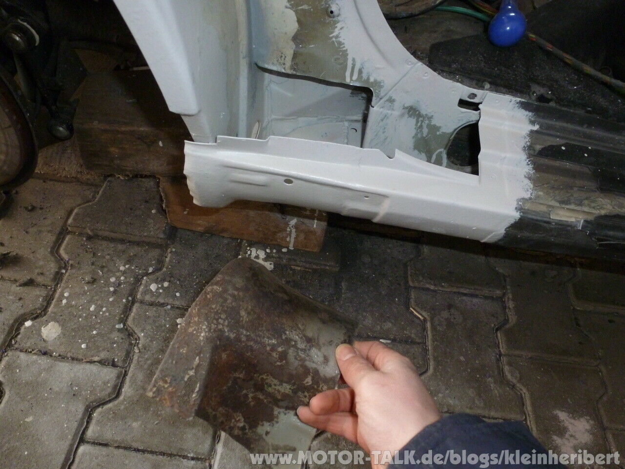

[bild=3]
Unten rechts im Eck sieht man auch schon unser weiteres Vorhaben

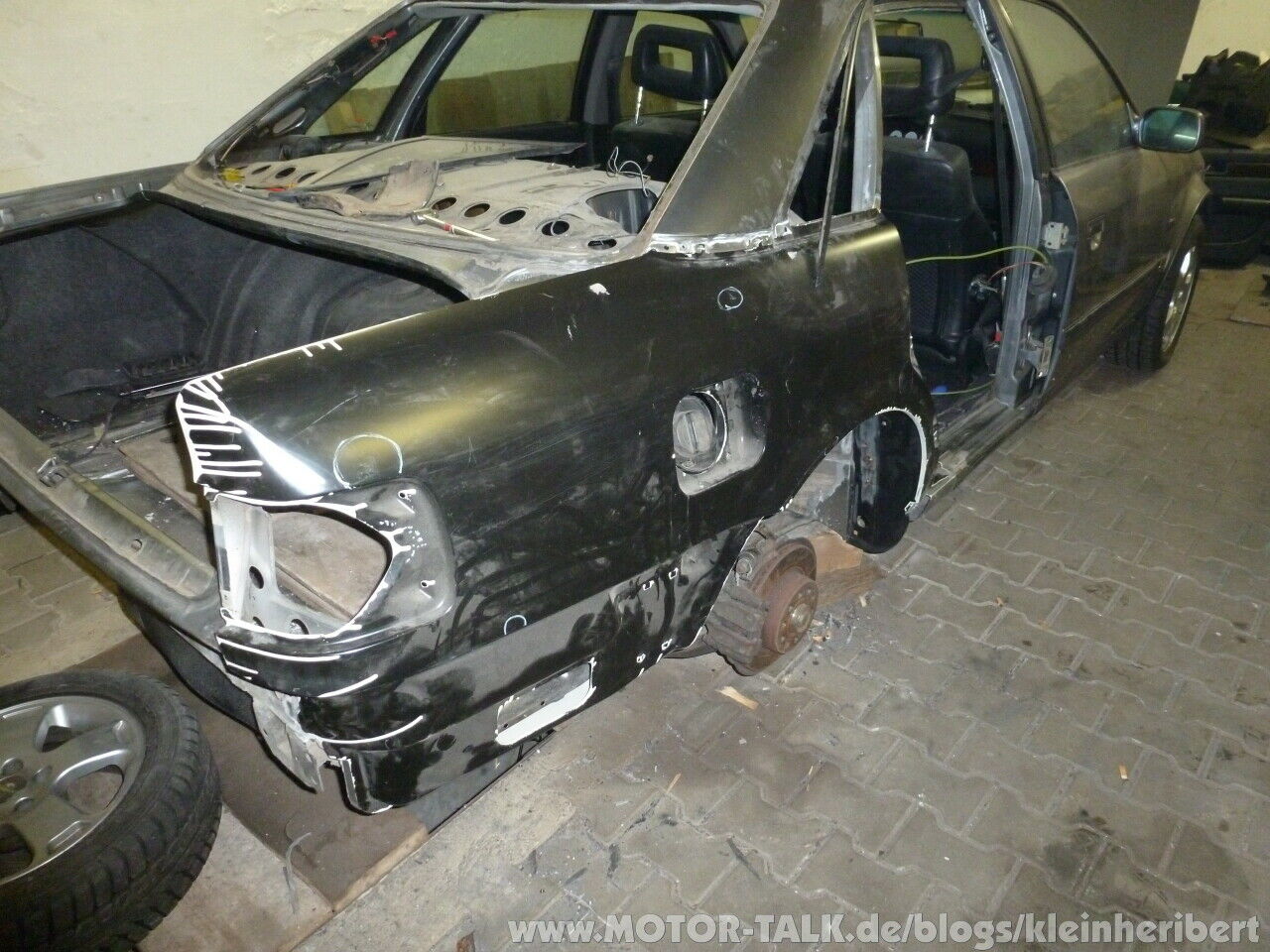

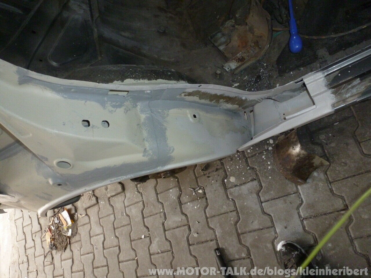

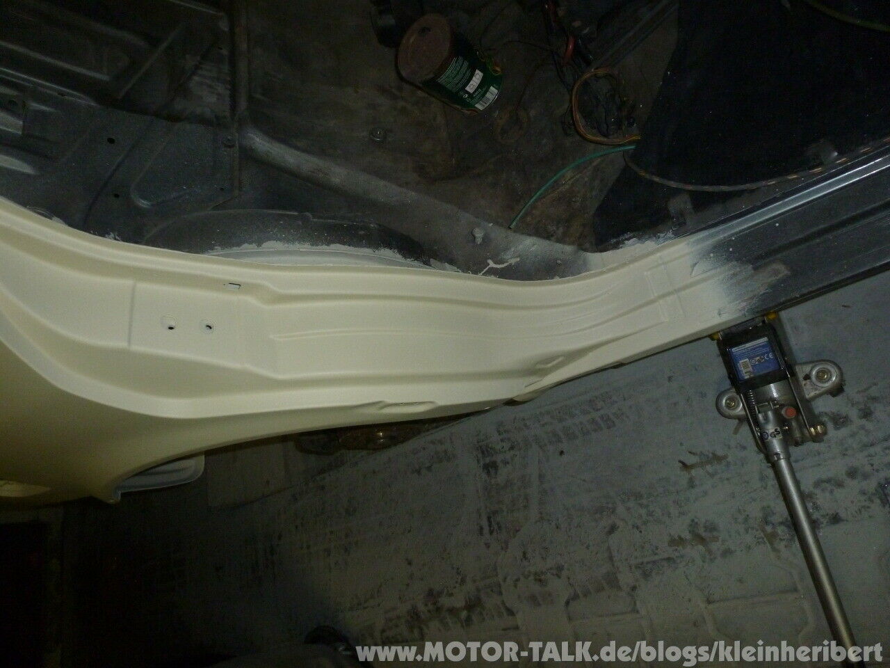

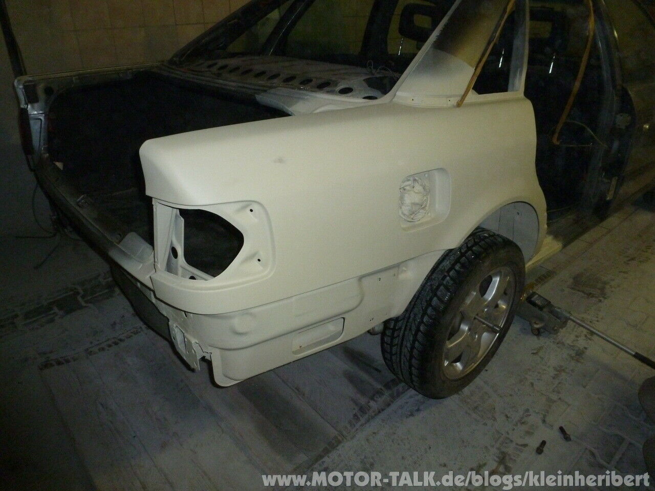

Teile des Unterholms müssen neu. Dann ging es an das Verschweißen:
[bild=4]

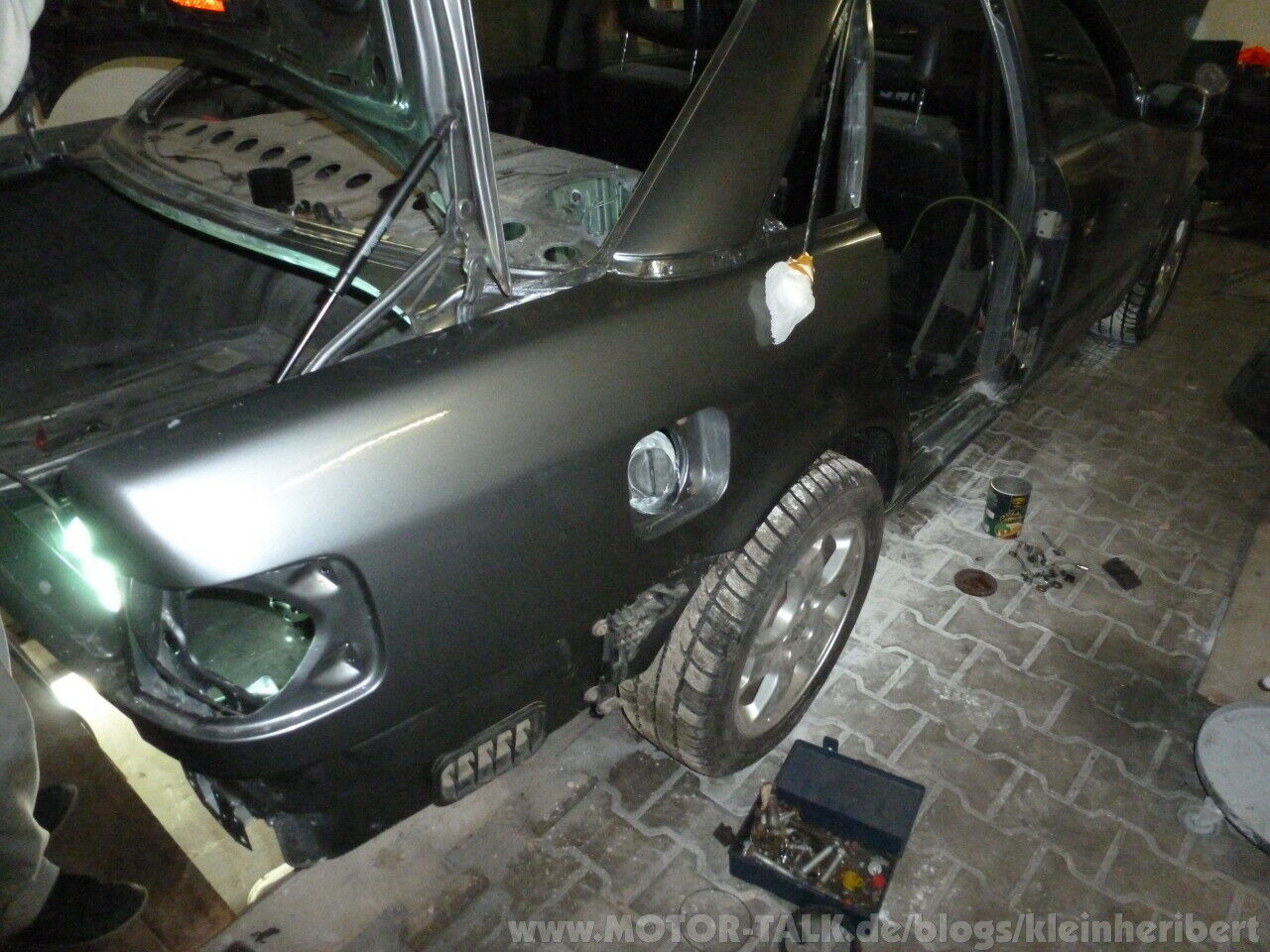

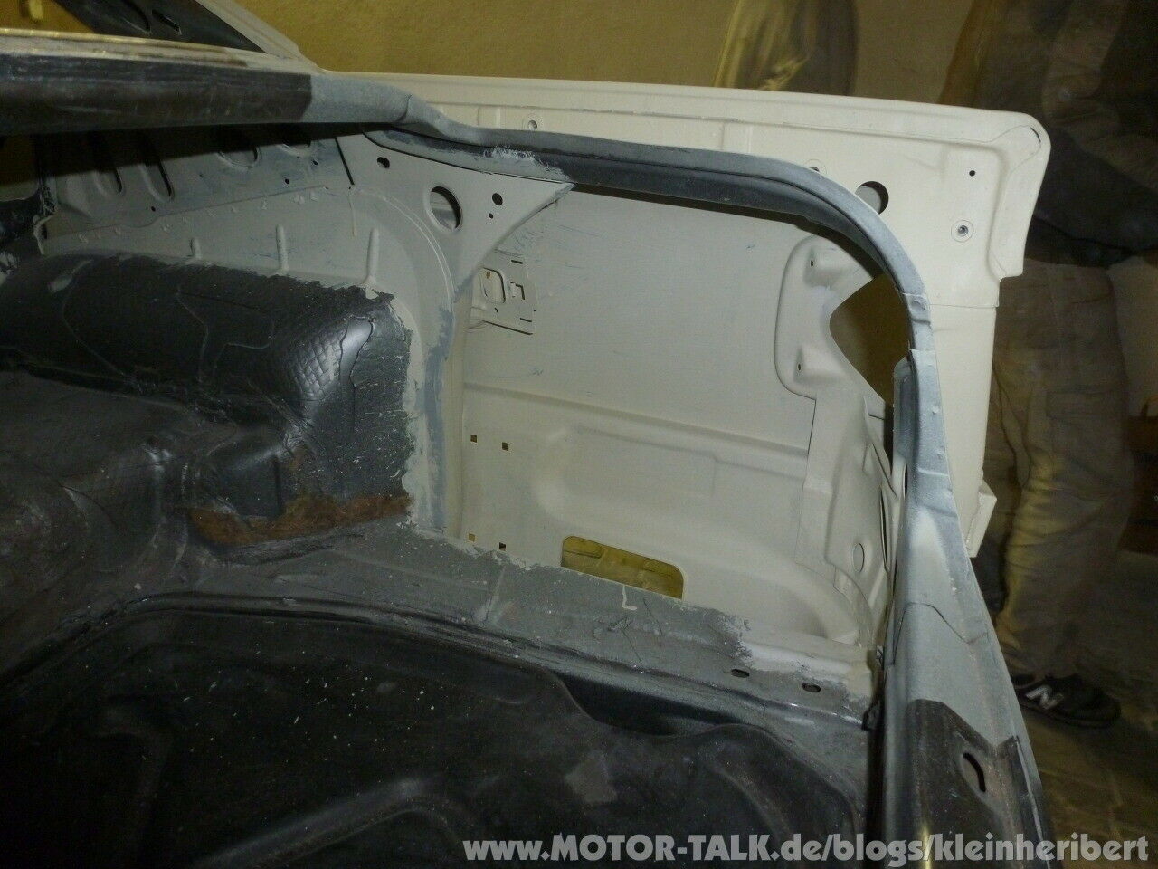

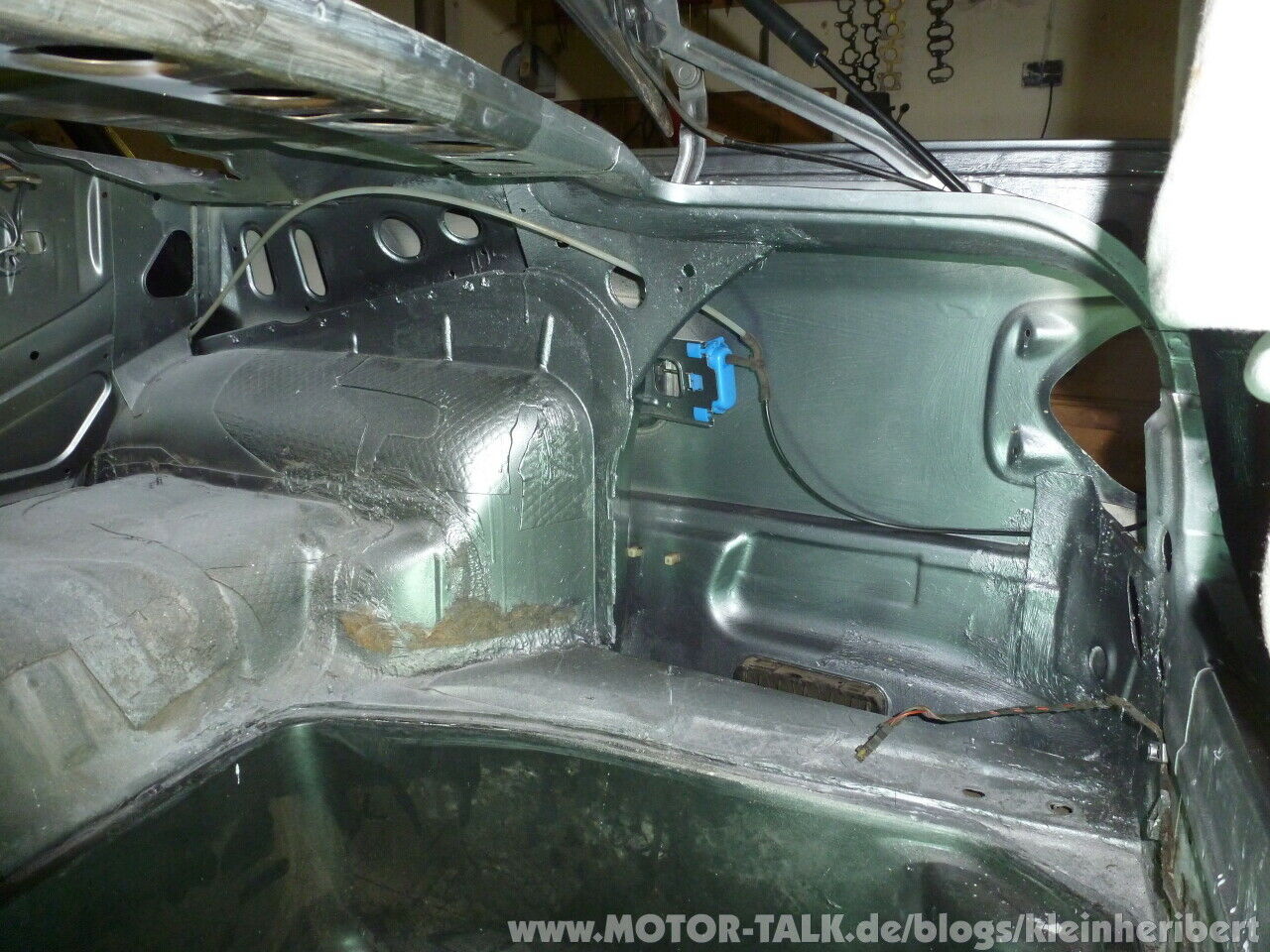

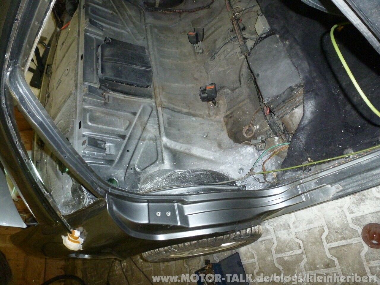

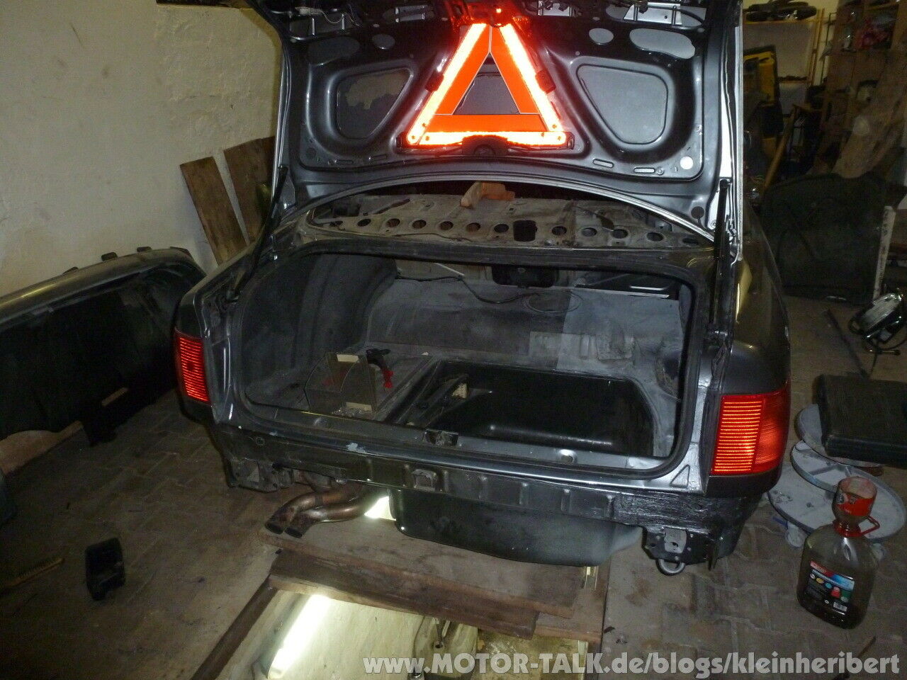

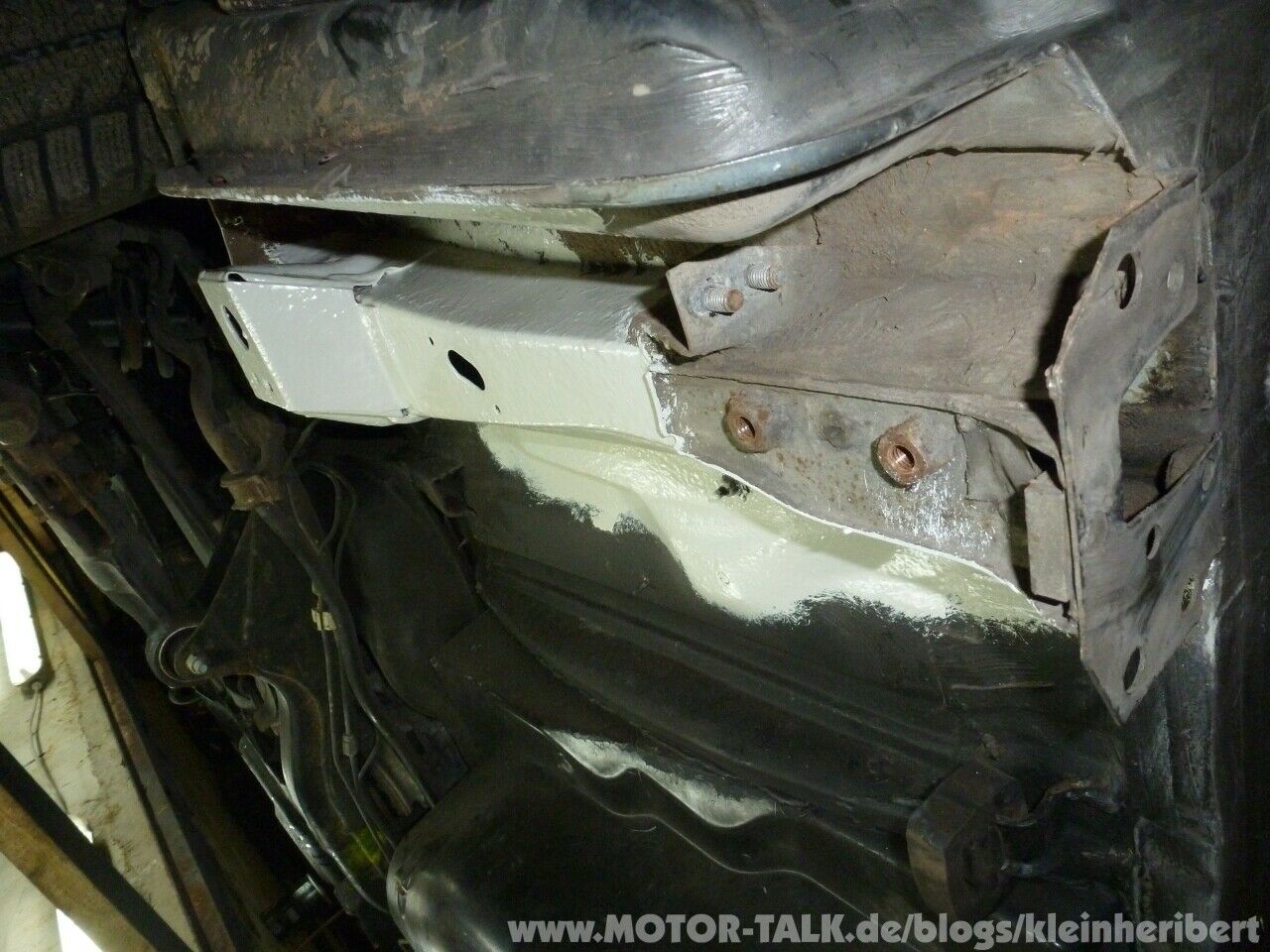

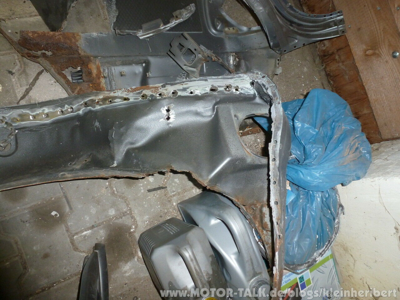

Hier mal das alte Teil:
[bild=5][bild=6]
Sieht schon böse aus.
Es bestand ja noch die Möglichkeit, das Blech wieder zu reparieren,
jedoch hätte ich diese Krankheit nie rausbekommen.

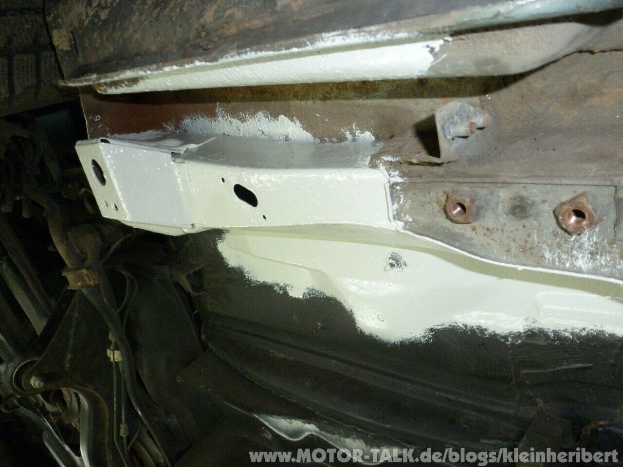

Kopfzerbrechen bereitete uns dann eben noch besagter Holm.
Kurzerhand entschloss sich Andree dazu, diesen selbst anzufertigen.
Er klopfte unermüdlich tagelang ein Stück Blech zurecht..aber das Ergebnis kann sich siehen lassen:
[bild=7][bild=8]
Perfekt! Allein der Vergleich alt gegen neu...wahnsinn.
Jede noch so kleine Rundung, jede noch so kleine Nase zum Fixieren der Gummiverkleidung...
alles perfekt herausgearbeitet, verschweisst, grundiert.
Das nenne ich mal saubere Arbeit. An der Stelle VIELEN DANK. 😎
Als dieser Schritt geschafft war, ging alles ganz schnell.
Nach dem Verschweißen des Innenradhauses wurde alles mit IP Grundierung versiegelt,
danach das Seitenteil eingepasst, verschweisst und ebenfalls versiegelt:
