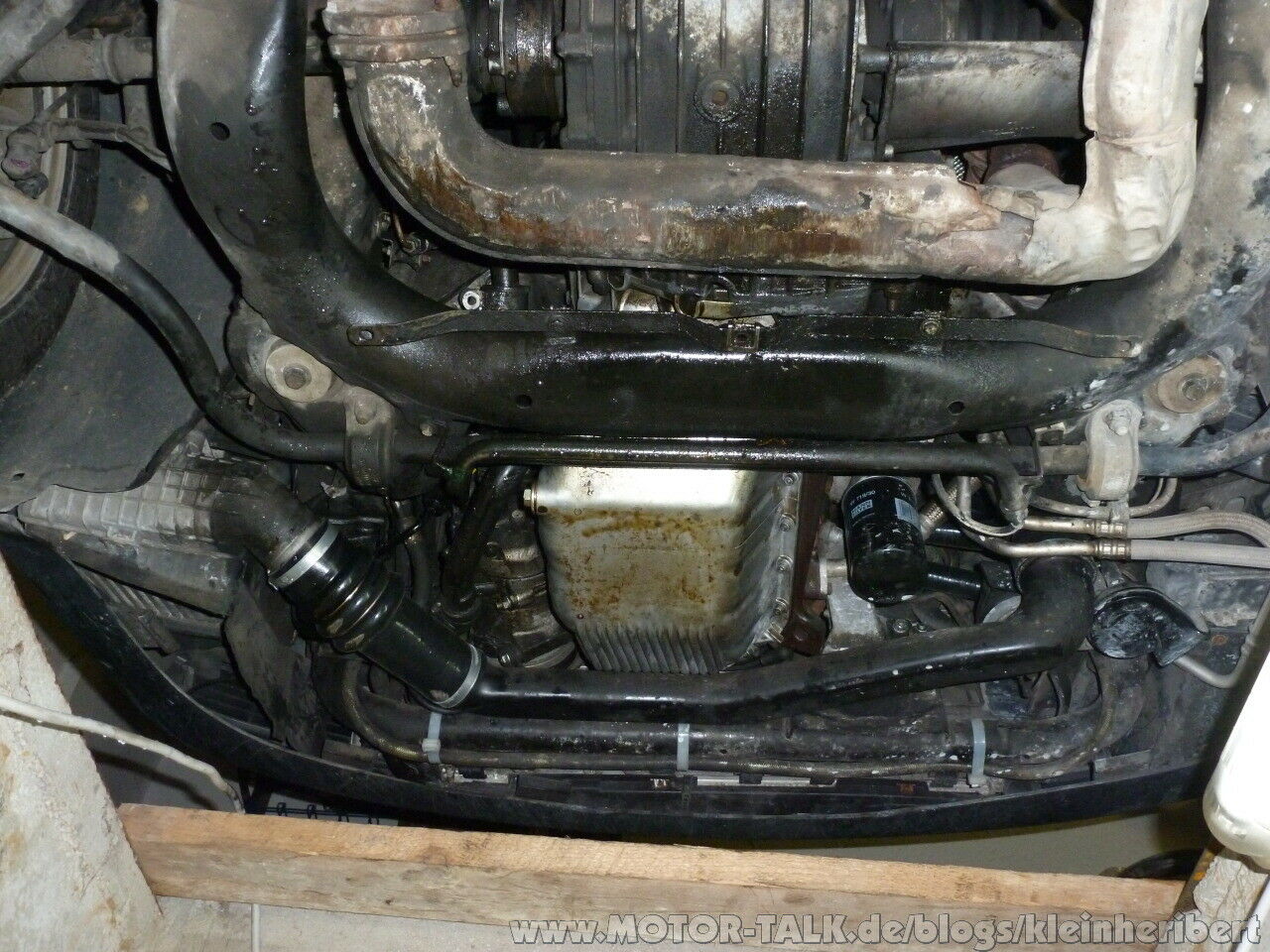

Beim rausrupfen der Leitungen wunderte ich mich nicht schlecht über die Verlegeart..
ohne mich über irgendwelche Berufe lustig machen zu wollen,
das muss entweder ein Beamter oder ein Metzger gewesen sein:
-es waren 2 Leitungen nach vorne verlegt, dann hat man wohl gemerkt, dass man nur eine braucht..
die zweite wurde einfach abgesägt.
-die Leitungen wurden teilweise um die Hydraulikleitungen der Bremse+Niveauregulierung gewickelt,
mit Kabelbindern befestigt oder einfach in den Unterboden genietet.. 😠
-die Verlegung verlief kreuz und Quer..
Aber nun ist der Spuk endlich vorbei, es ist draussen!

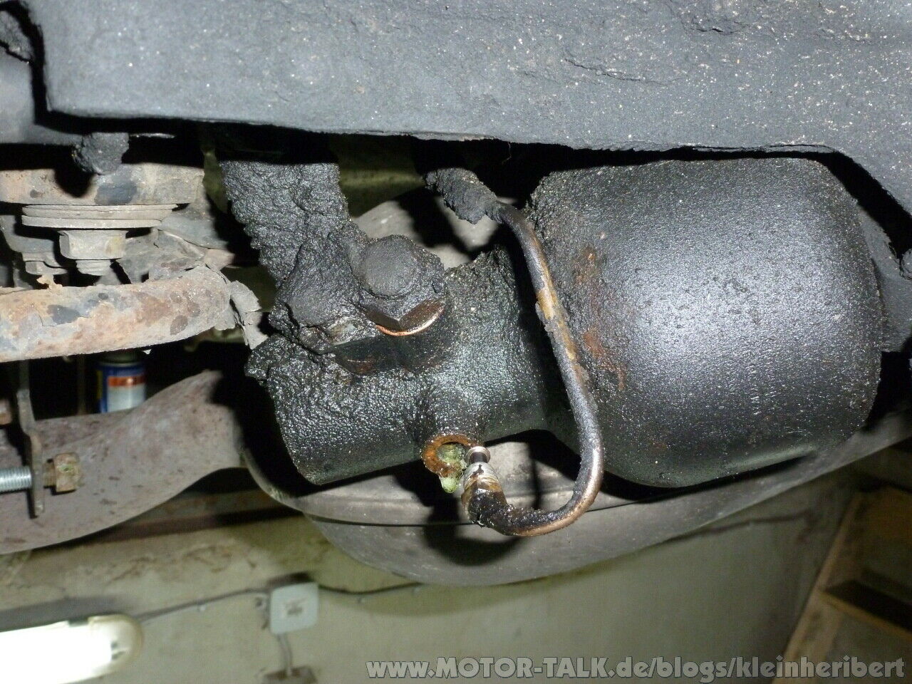

Dass er die Druckspeicher einfach mit ner Schraube dichtgemacht hat, wusste ich ja schon.
Bei 150 Bar anliegendem Druck ist das natürlich ungemein intelligent..aber so isse, die Schlampe😰

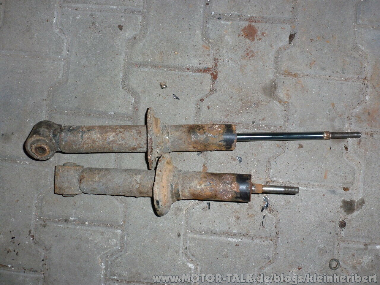

Zum Zustand?
Urteilt selbst:

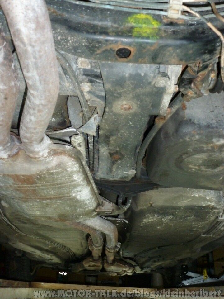

Hier mal die völlig fertigen Dämpfer:
[bild=1]
wobei der linke sogar noch ein bisschen gedämpft hat 😰

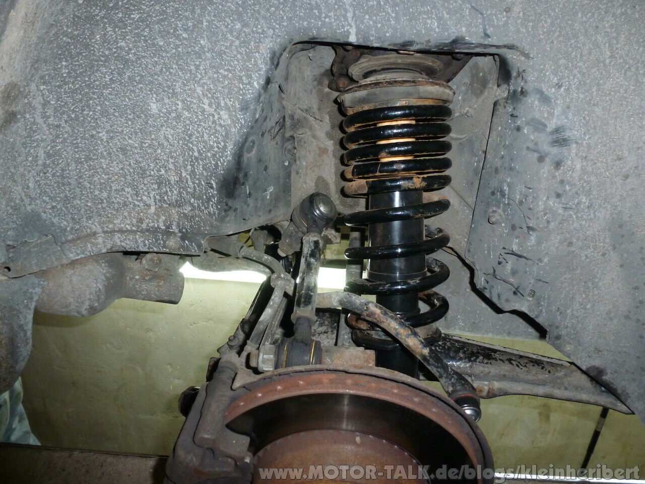

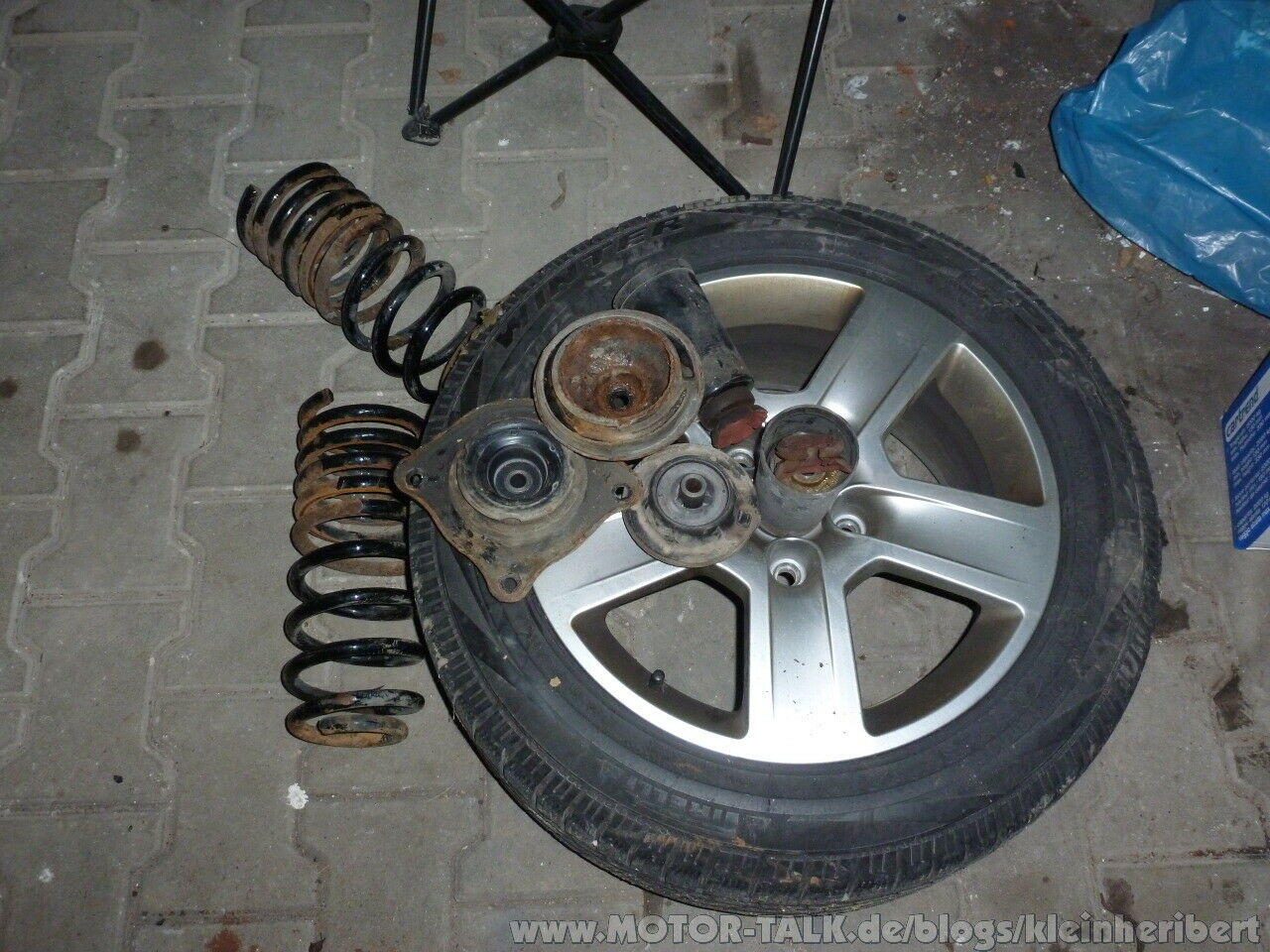

Dazu noch die restlichen Teile, wie Anschlagpuffer, Staubschutzmanschetten und Federteller:
[bild=2]

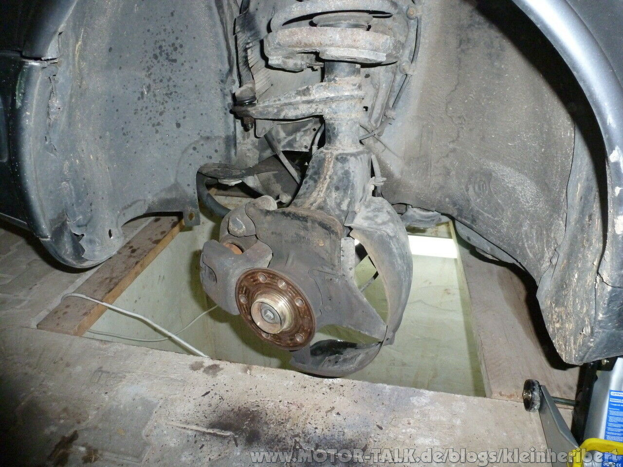

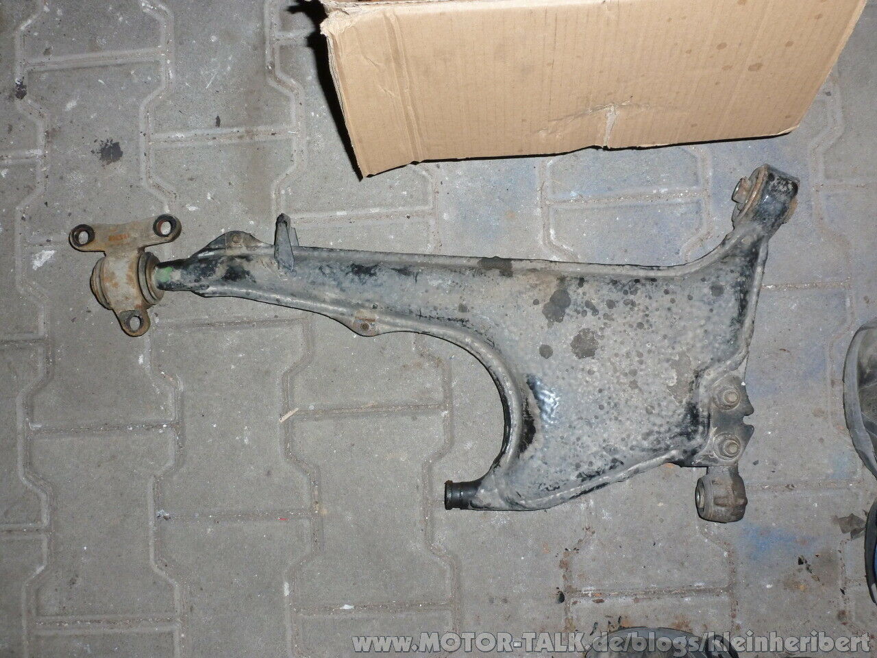

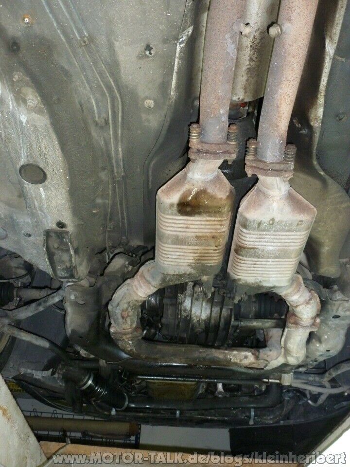

Und der hintere Achslenker. Der wird mit neuen Buchsen bestückt und wieder eingebaut:
[bild=3]

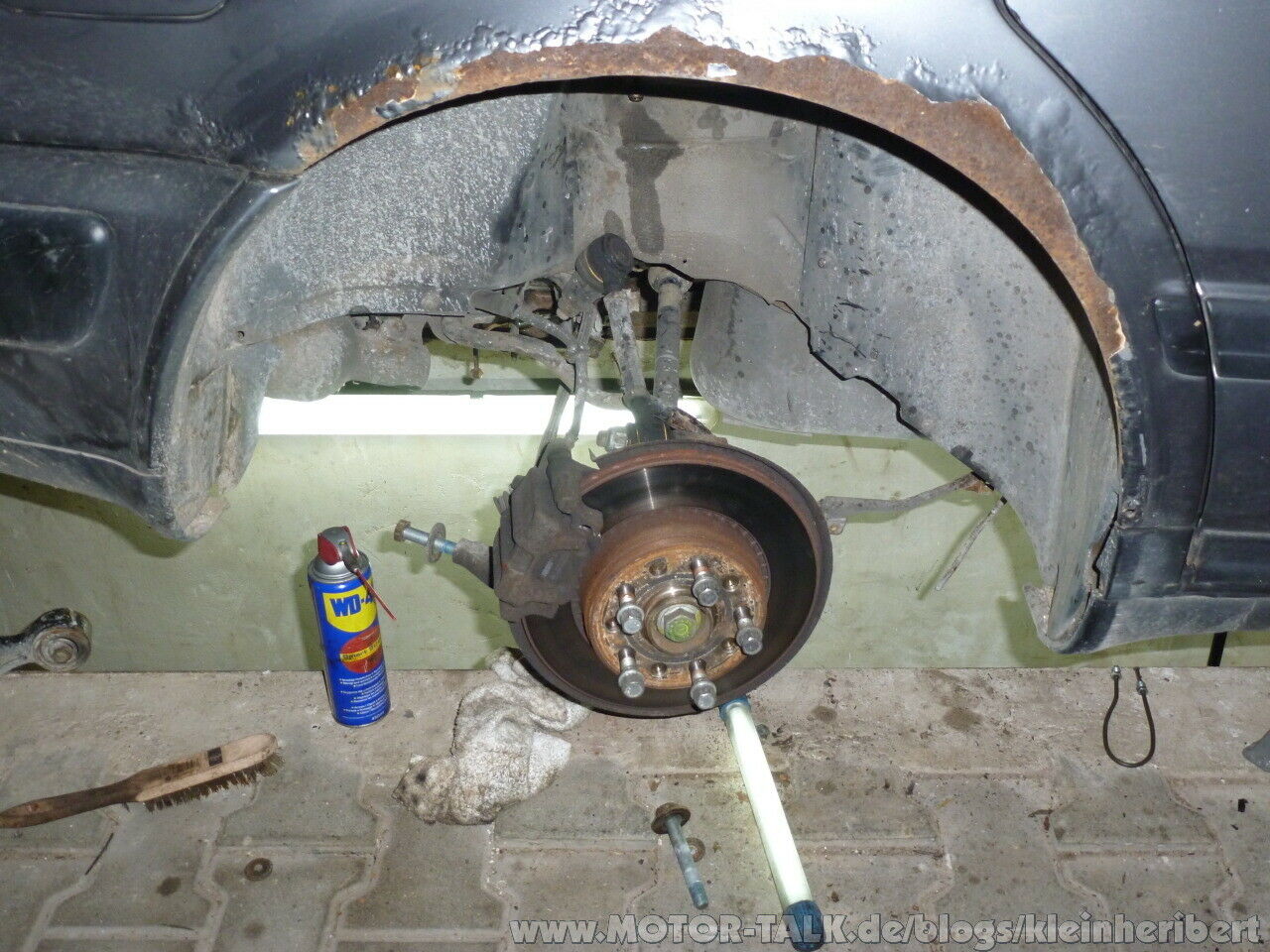

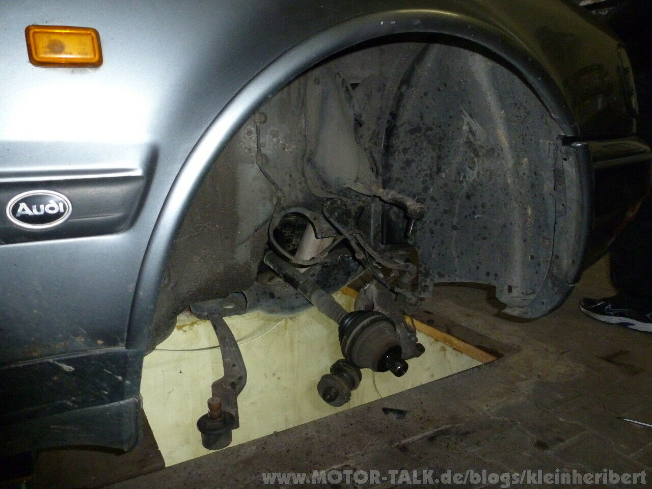

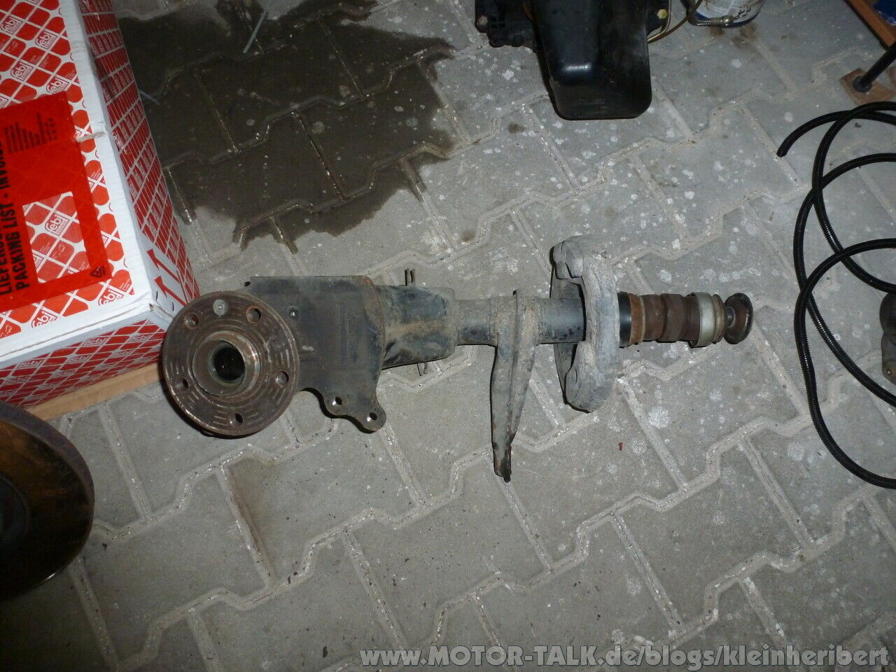

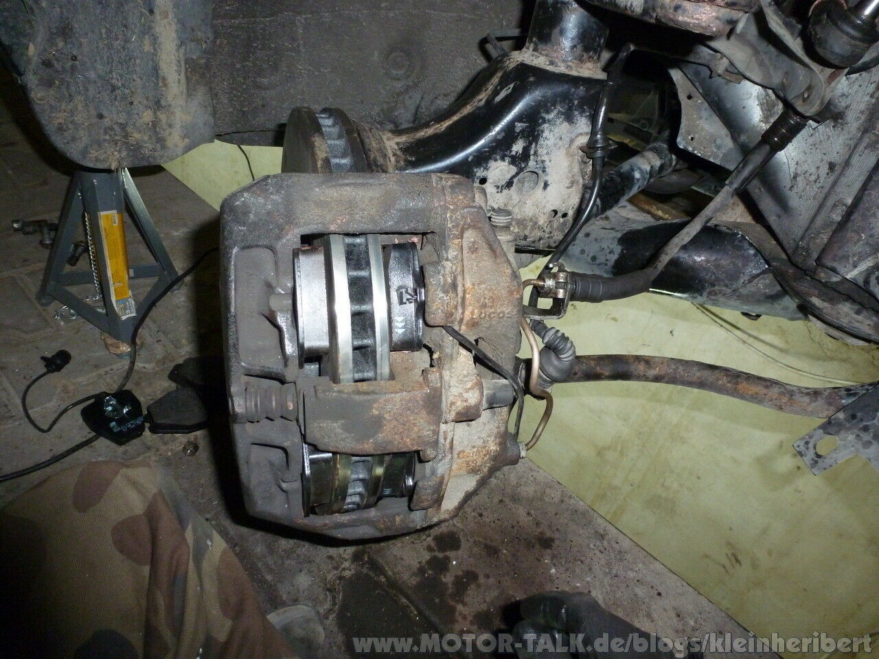

Im Laufe der nächsten Woche kam dann endlich das Zeug..ist immer schön, wenn was ankommt..vorallem,
wenns sauschwer ist, und die Nachbarn es annehmen 😛
[bild=4][bild=5]

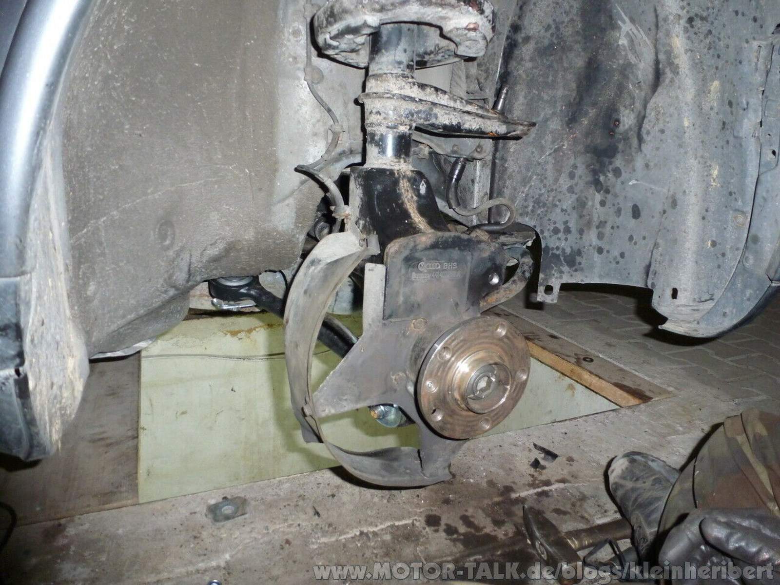

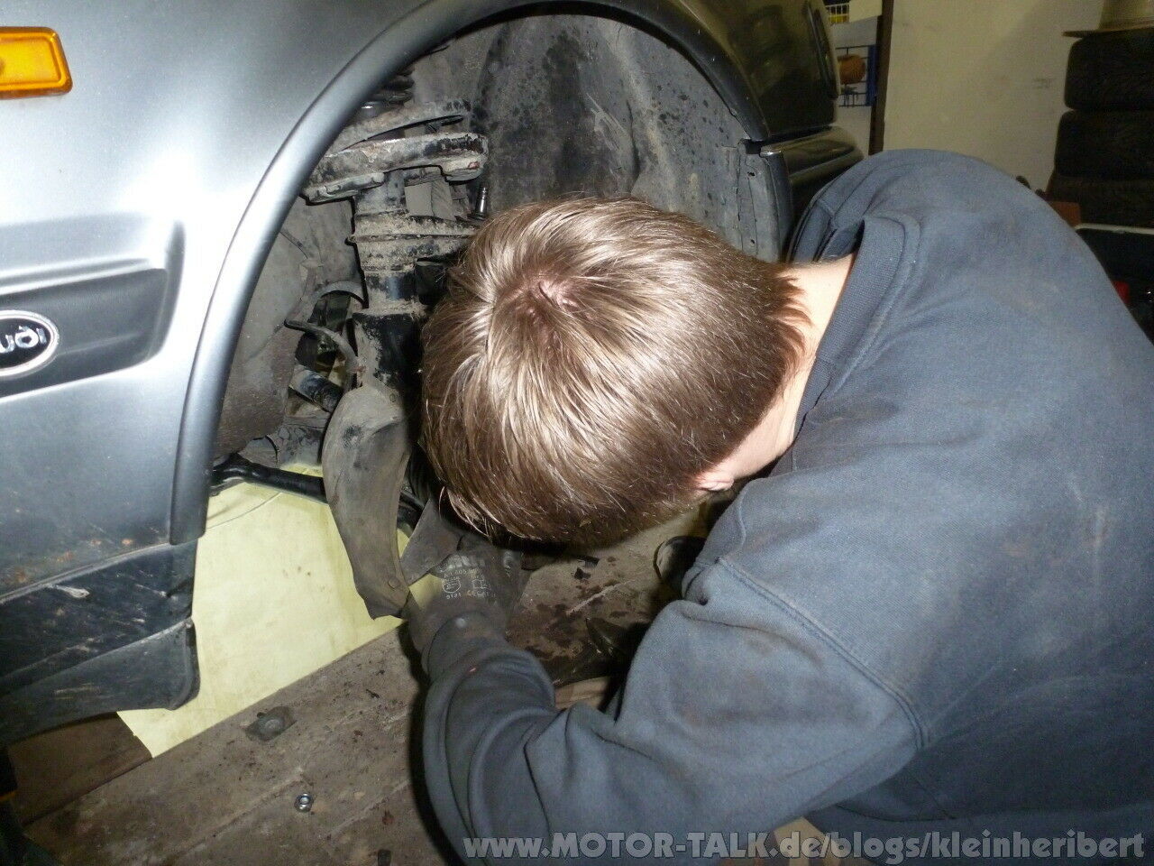

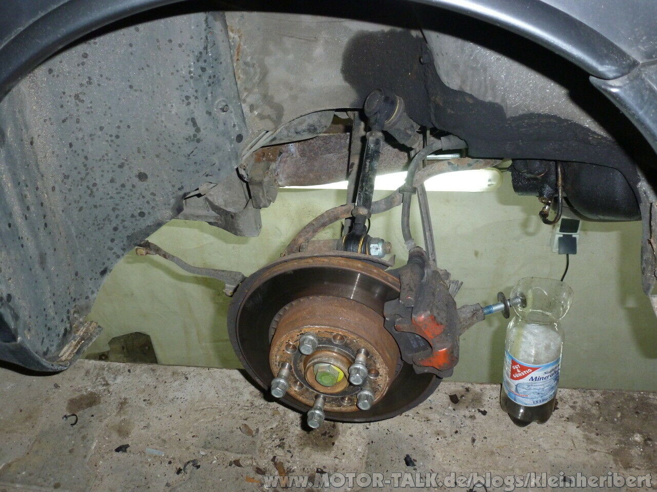

Dann mussten erstmal die vorderen Federbeine noch ausgebaut werden, UFOs raus und und und.
Wider erwarten gingen alle Schrauben super auf..was wohl dem fehlenden Salz in Italien zuzuschreiben war..
Yeah, irgenwann musste ich mal einen Vorteil haben 😎

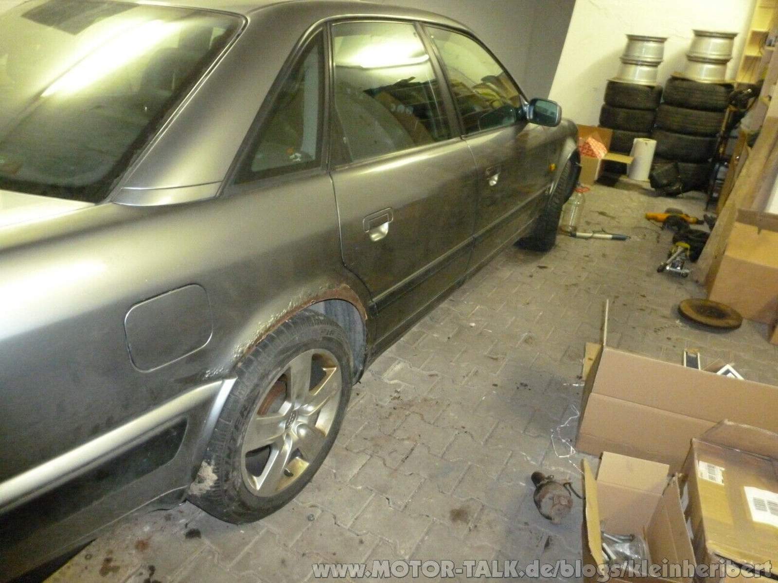

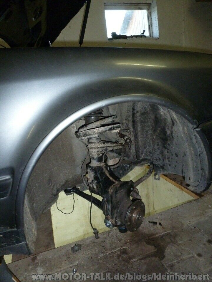

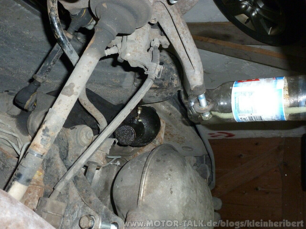

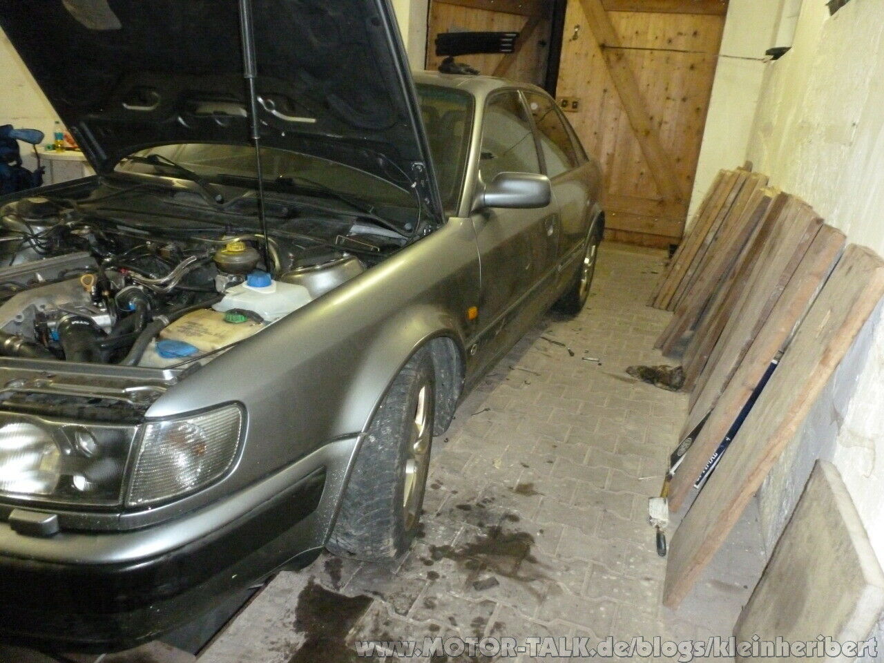

Der Dicke stand nur noch auf Stelzen..und sah echt schlimm aus..aber ist ja nix neues 😁
[bild=6][bild=7]
Das wäre hinten, und hier sieht man die einzelnen Stufen von vorne 😉

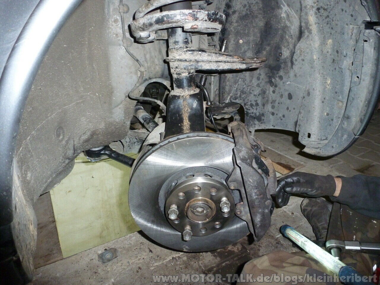

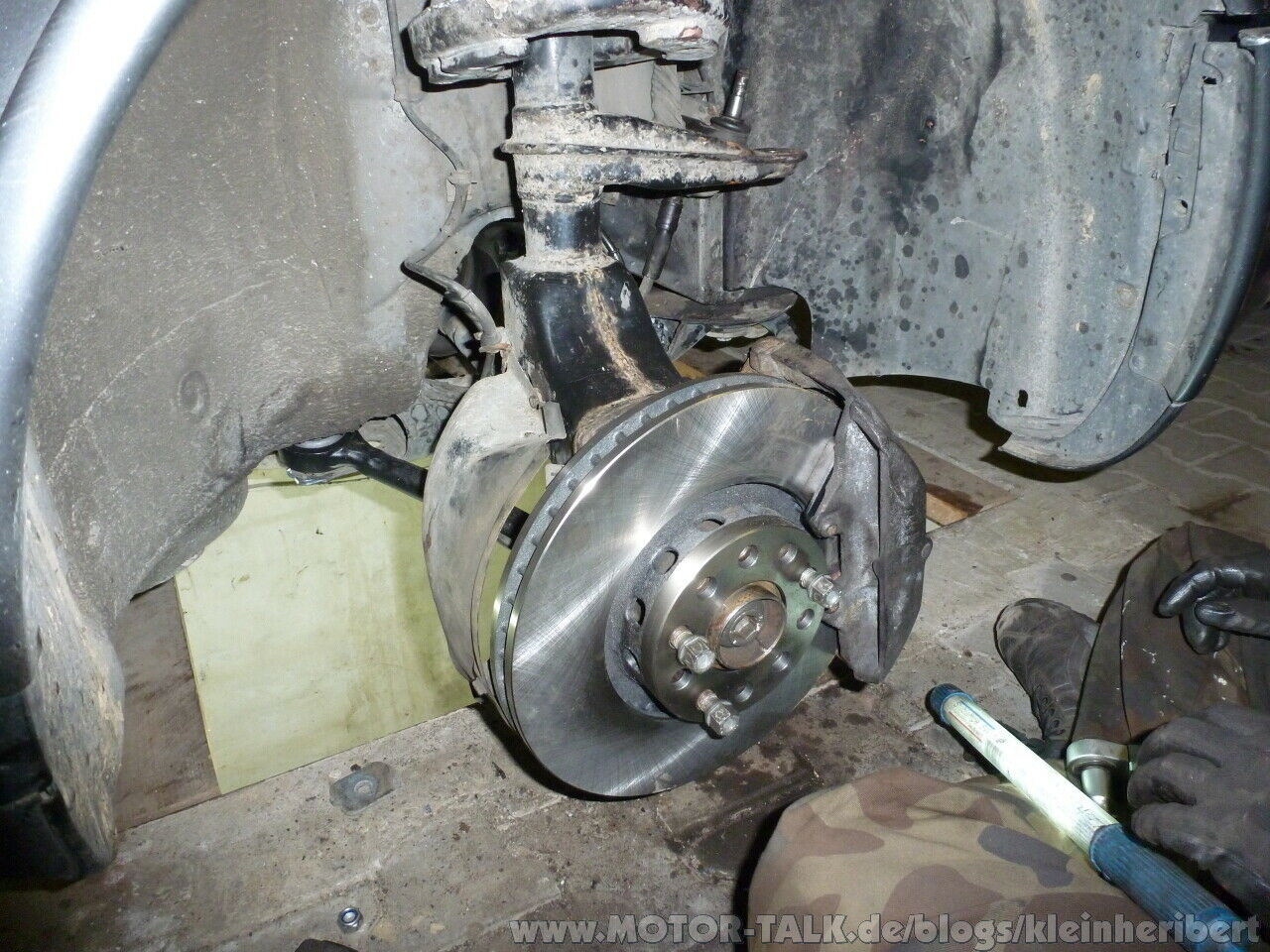

Erst die UFO weg, dann den Rest:
[bild=8][bild=9][bild=10]

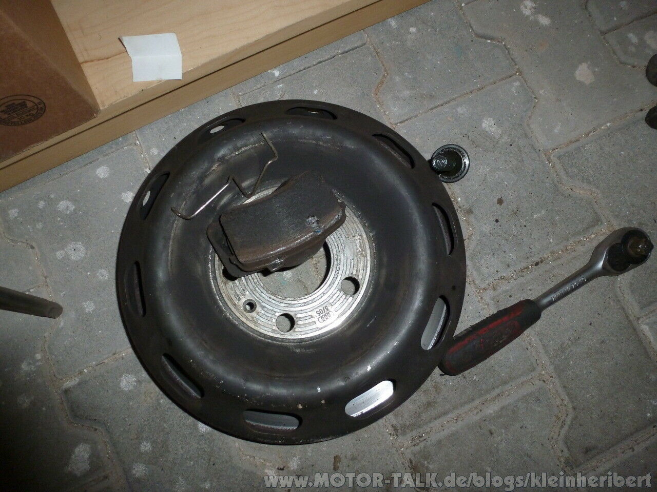

Hier noch die UFO Scheibe und deren Beläge zu sehen:
[bild=11]
Wer sowas noch nie gesehen hat: Eine Aussenbelüftete, innenumgreifende Bremsscheibe 😉

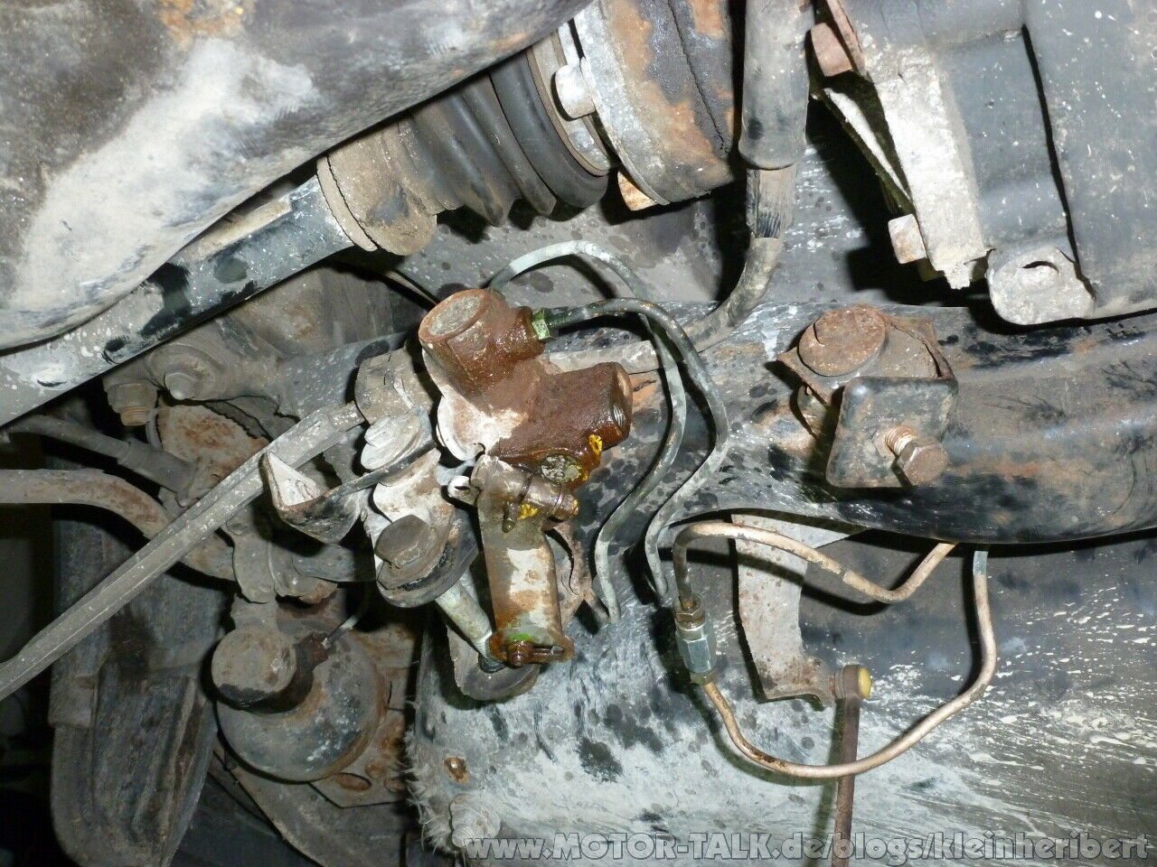

Die Hydraulikleitungen habe ich nun überbrückt, sodass die Pumpe immer im Kreis pumpt.
Einfachste Lösung, ohne den Druckspeicher zu tauschen, welcher einen extra Abgang für die Niveauregulierung hat.
Dazu noch ein paar Fotos des Unterbodens und der Druckspeicher:
[bild=13][bild=14][bild=16]
Hier sieht man schön die Schraube, und wie dicht das alles is.. 😠
[bild=15][bild=17]
Hier sieht man auch den Hydraulikölverlust in Folge des Überdrucks..
