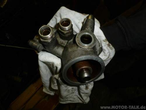

-Ölabscheider installiert
-Thermostat im Ölfilterflansch gereinigt und gängig gemacht,

Daher wurde es gleich durch ein Powerflex-PU-Lager ersetzt.
Bei der Gelegenheit wurde auch gleich der vordere und hintere Achsträger mit neuen Lagern bestückt.
Ich musste den vorderen eh demontieren um an die Lagerschalen zu kommen.
Auch wegen des Einbaus des Ölabscheiders musste das Öl abgelassen werden.
