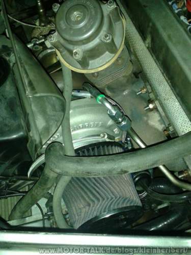

Als der Motor das erste Mal richtig lief, sprich der Triggererror beseitigt war, hatten wir ja "nur" den original Ladeluftkühler verbaut.
Der andere war zwar schon montiert, allerdings hatten wir noch keine Idee,
wie dieser angeschlossen werden sollte.
Der LLK sitzt ja beim Giovanni original links, rechts auf der Beifahrerseite sitzt normalerweise der Ölkühler.
Da sollte nun ein weiterer Ladeluftkühler hin, denn ohne Kühlung keine Leistung 🙂
Also, gesagt getan, Benni solls richten. Sonst muss ich auch immer leiden, nun ist er dran 😎
So sah es momentan aus:
[bild=1]
Leistungsmäßig eher suboptimal, ausserdem vieeeel zu laut.
In Anbetracht dessen, dass der Wörthersee vor der Türe stand, nicht gerade sehr brauchbar.
