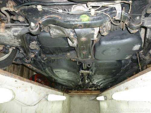

Nebenbei habe ich dann noch den Unterboden versiegelt, um auch im Winter ohne schlechtes Gewissen quattrolieren zu können (Rossfeld wartet 😎)
Das sah dann so aus:
[bild=1]
dazu habe ich noch die wiedermal leckende Getriebeölleitung
durch einen eigens gepressten Schlauch ersetzt:
[bild=2]
Nebenbei war der TÜV auch schon über zwei Monate abgelaufen, also da als erstes ran.
Da hab ich immer ganz viel Glück, daher hat die Tüverei dann auch eine ganze Woche gedauert..
aber zum Schluss ohne Mängel bestanden 🙂
