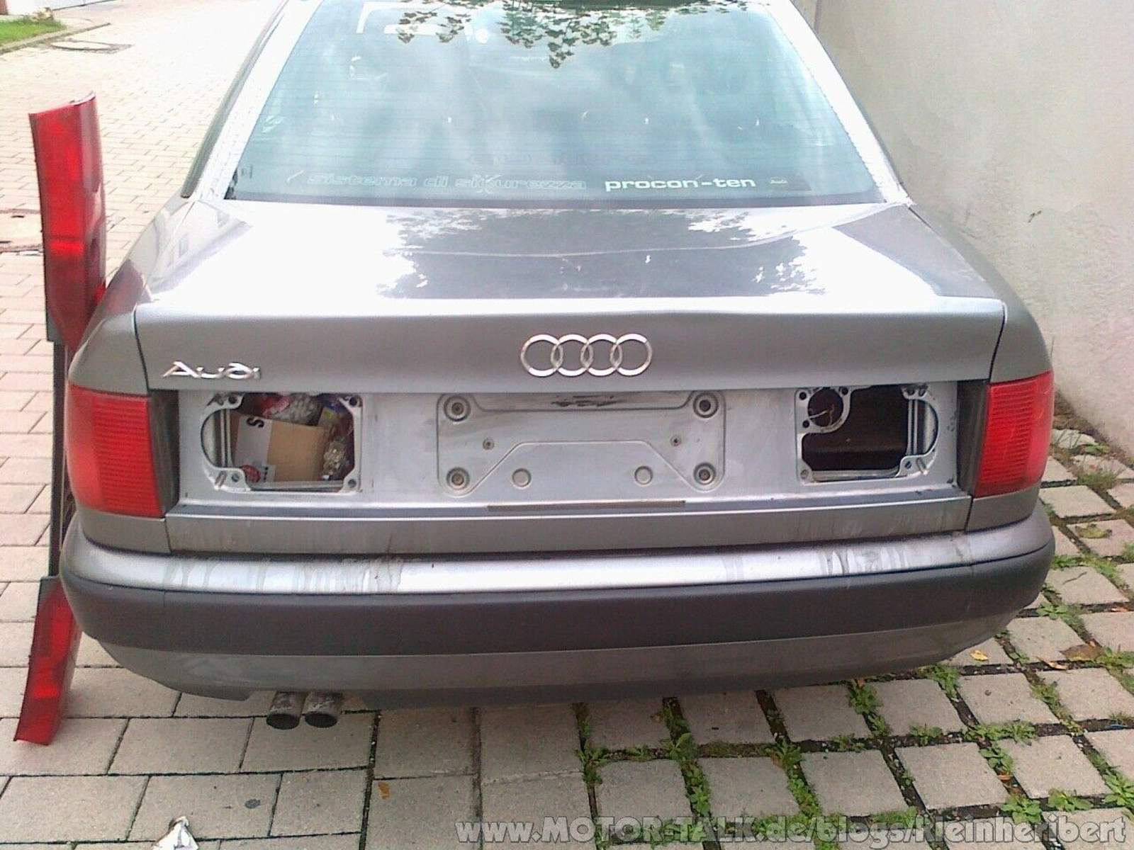

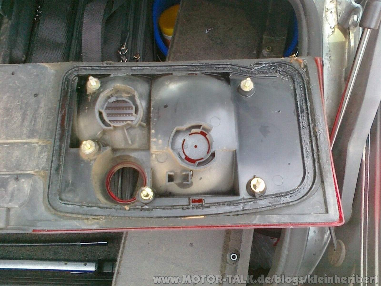

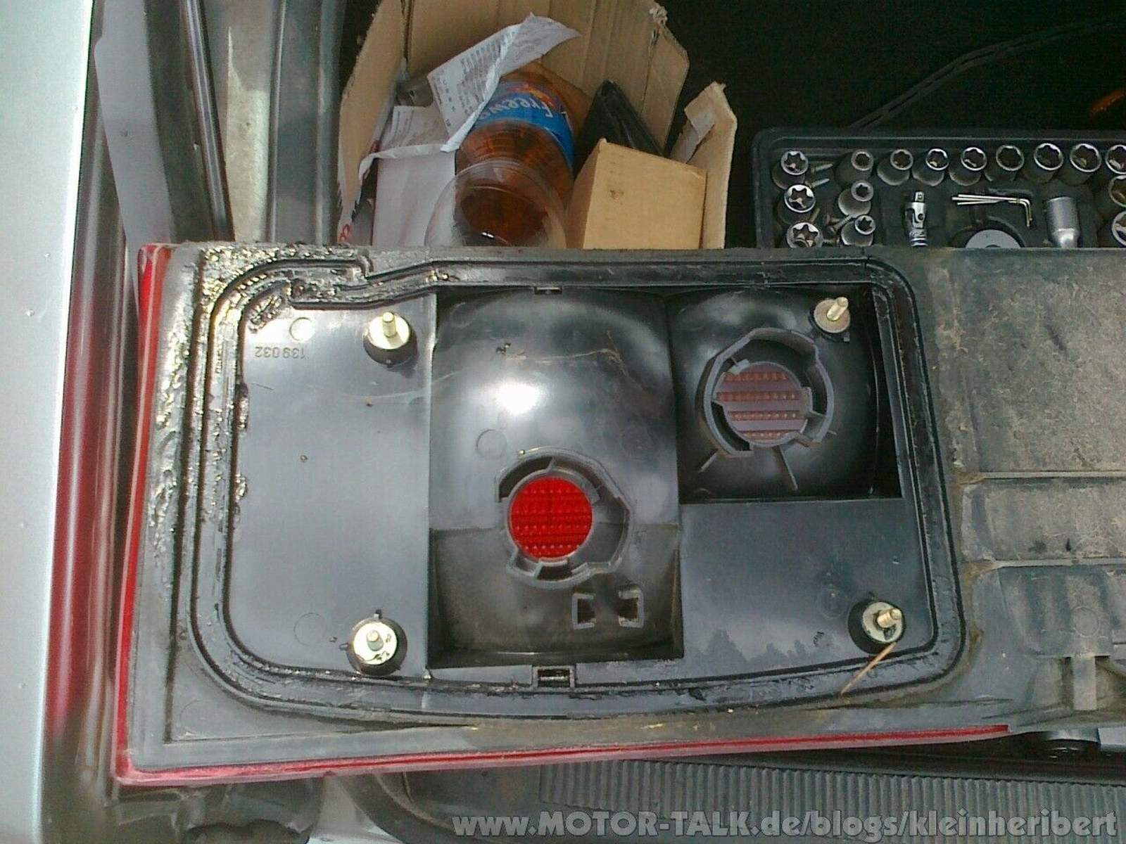

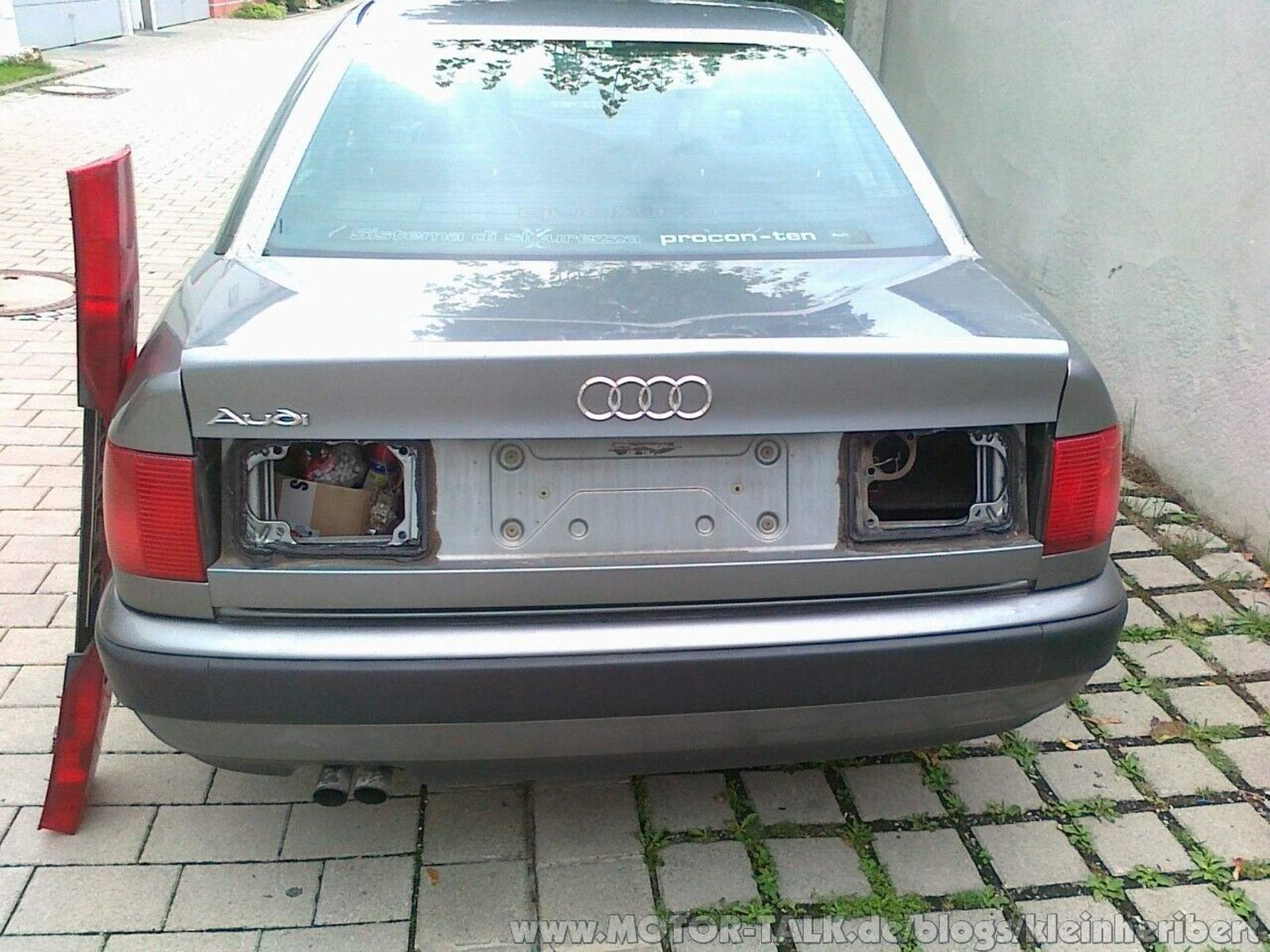

Die Heckklappe ist jetzt auch wieder dicht, habe die Gummipfropfen des Heckklappenkabelbaums noch zusätzlich mit Silikon ab-,
und wie schon geschrieben, das Rückleuchtenband mit Affenscheiße abgedichtet.
Nun läuft das Wasser bei Regen nur noch in mein Eimerchen, d.h. es ist nur noch die Heckscheibe undicht 😛
Das Rückleuchtenband ist mir nach abschrauben der Muttern schon gleich entgegengefallen.
Die 20 Jahre alte Affenscheiße war zu nix mehr zu gebrauchen..
die konnte ich sogar als Ring von der Heckklappe abnehmen...😰
Das hab ich noch nie erlebt..nur an den Rückleuchten hat die Scheiße gepickt wie die Sau..
argh, das hatn Haufen Bremsenreiniger gekostet..also schön saubergemacht, und wieder gescheit abgedichtet😉
Aber hat dennoch den Vorteil, dass man den Kofferraum auch nach nem Regentag aufbekommt, ohne nasszuwerden 😎

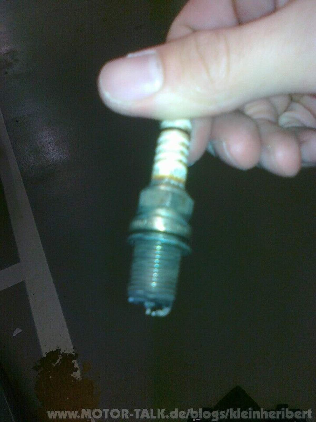

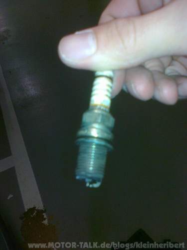

Nebenbei hab ich der Rennsau auch noch neue Kerzen spendiert, da ich während diverser Vollgasorgien leichte Zündaussetzer bemerkte. 5 Kerzen reicher, dafür rund 95€ ärmer ging das dann auch wieder😠
Da tut das S-Fahren wieder weh 🙁

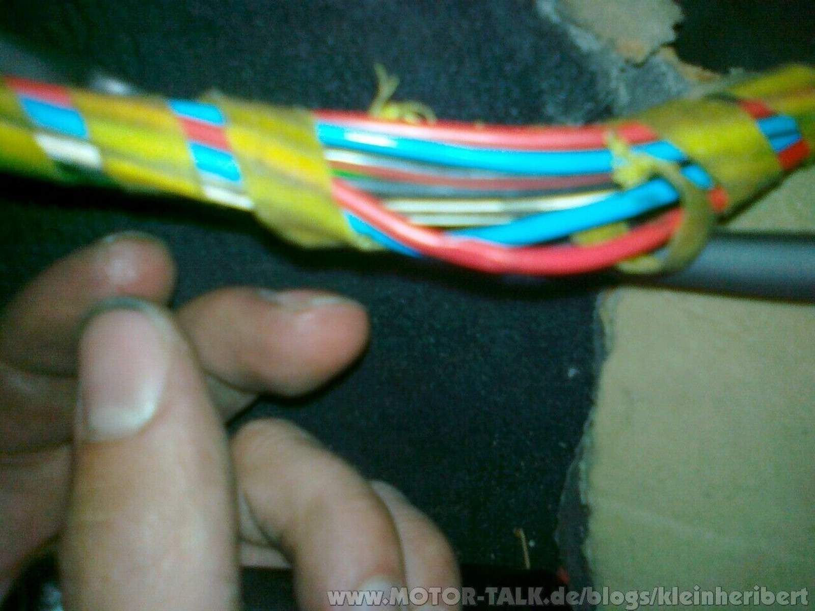

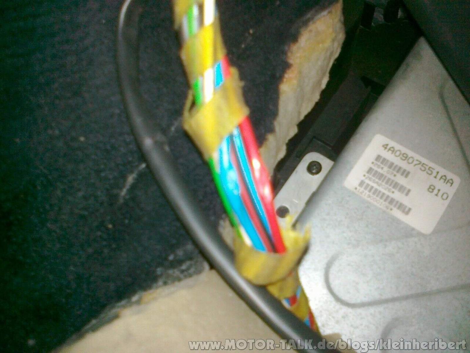

Blieb doch nur noch eines: Das Motorstg.
Geschaltet auf Dauerplus und abgesichert mit einer 20A Thermosicherung...
die bei dem Strom nur müde lächelt-im Gegensatz zur Batterie 😰
Die Lösung: Mein Kumpel hatte es bei der Montage des Steuergerätes
doch tatsächlich geschafft, mit einer kleinen Schraube beide Hauptstromleitungen des STGs einzuklemmen.. 😮
So, die waren durch, und es entstand ein Kurzschluss.
Gefunden habe ichs mit Sebis Hilfe, der auf das Messgerät gaffte, während ich mich zum STG vorkämpfte..
auf einmal der Sebi: "0,5...0...0,5...0.."
Also Isoliert das Ding, gescheit verlegt, und Ruhe is 😎
