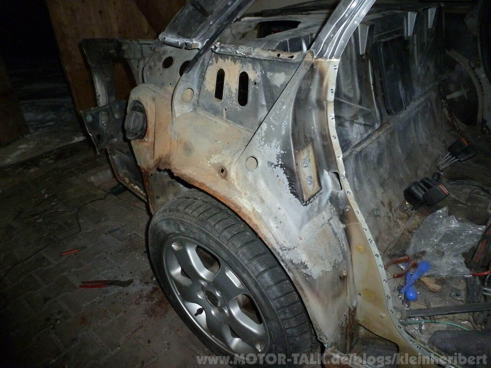

Also, wo fangen wir an? Nun, als erstes wurde der Dicke so weit wie es ging zerlegt.
An dieser Stelle nochmals vielen Dank an Sebi, welcher eifrig mithalf 😉
Man denkt immer, das wäre so schnell getan, doch dauerte es doch einige Zeit,
bis wirklich alles an störender Ausstattung ausgebaut war.
Und ich kannte nun echt jede Schraube, welche ich lösen musste...😁
Die Radhausschale hat dann auch noch gemuckt, bis mich die Wut übermannt hat. Nun hat sie eine Schraube weniger.😠
Nebenbei wollte ich auch noch den Unterboden konservieren, und neuen Unterbodenschutz auftragen. Daher musste die Auspuffanlage inklusive aller Hitzeschutzbleche als erstes weichen.
[bild=1][bild=2]
Wie man hier sieht, ist schon einiges passiert.
Auspuff draussen, Rückleuchte, Innenausstattung, Fenster hinten rechts ausgebaut.
Die Tür blieb drin, um Anhaltspunkte für den neuen Radlauf zu haben.
Kofferraumklappe ist ebenfalls abgeschraubt, Kabelbaum entfernt..und und und.

Sieht schon verdammt böse aus 😰
Das es nicht beim Radlauf bleiben sollte, entschied sich spätestens, als ich die Stoßstange demontieren wollte..sanft am Halter anzog...und die Stoßstange mitsamt Halter und Befestigungsschrauben in der Hand hatte.
[bild=5]
Seitenteil definitiv durchgerostet.🙁

Das Seitenteil war also ein Schnäppchen, es konnte losgehen.
Unterdessen hat Andree schonmal das alte Seitenteil herausgetrennt.
Auch die Scheibe hat der gute Mann heil rausbekommen.
Eine der seltenen "Quattro" Heckscheiben..die musste unbedingt ganz bleiben !!😰
[bild=7]
Und ja, er hatte keine guten Nachrichten für mich, aber seht selbst:
[bild=8][bild=9]
Es bleibt also doch nicht beim Seitenteil🙄
