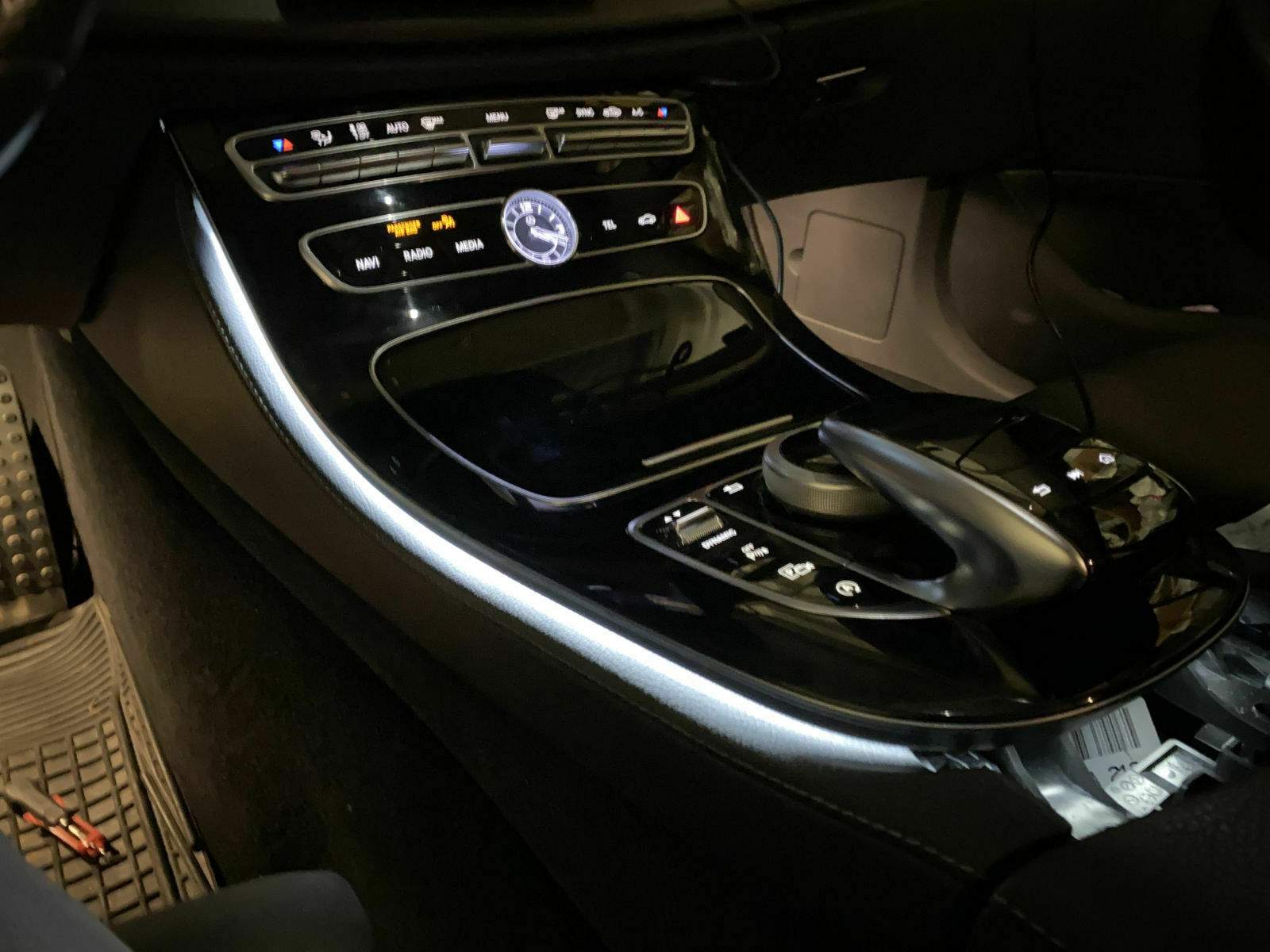

Heute mal wieder etwas Zeit gefunden, die Mittelkonsole getauscht und eine Ambientebeleuchtung Lite nachgerüstet.
Die originalen LED-Steuergeräte aus dem Halter entfernt und neue LEDs in kaltweiß eingesetzt.
Die Steuerung läuft parallel zur Innenbeleuchtung.
Die Beleuchtung startet mit entriegeln des Fahrzeuges, Nach verriegeln geht sie dann wieder aus.
Das Widescreen wird dann folgen, ebenso Amaturenbrett, sobald passende Teile
Auch habe ich noch die Burmester Hochtöner liegen.
Wer Interesse an einer solchen Nachrüstung hat, kann sich gerne melden.
Die vollständige Nachrüstung der Premium Ambientebeleuchtung werde ich aber auch noch weiter verfolgen, Steuergeräte sind bestellt.
Weiterhin noch zusätzlich noch die Analoguhr, wie auch die Schalterleiste für die Headunit nachgerüstet.

Endergebnis Mittelkonsole mit Ambientebeleuchtung LITE
