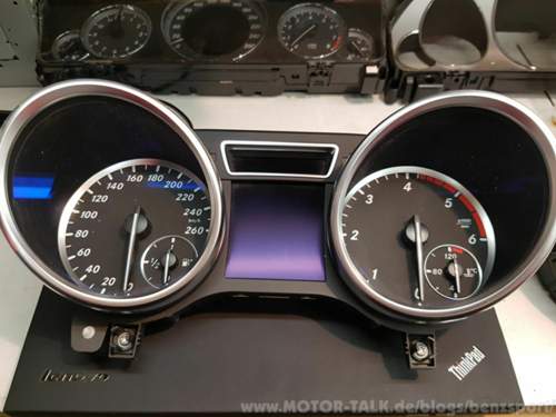

Hallo zusammen
Passiert ja häufiger als man denkt.
Der Ausfall des KI durch unsachgemäße Handhabung oder sonstige defekte.
Da fallen dann Kosten im vierstelligen Bereich an.
Nun gibt es die Möglichkeit gebrauchte Tachos wieder zu verwenden.
Kleine Warnung!!!
Auch wenn man versucht ist, das neue gebrauchte Tacho sofort zu testen, kann ich nur abraten es ohne vorherige Anpassung, bzw. Resetten einzubauen.
Es kann dazuführen, das ein falscher Kilometerstand in das EZS übernommen wird.
Es wird nach Einbau kein Kilometerstand angezeigt, sondern es blinken Striche.
Auch die Umrüstung auf ein Farbtacho ist so möglich.
Ich kann ab sofort alle Tachos auf Basis des IC172 offline und per Versand Lösung komplett abzulehnen und codieren.
Der Tacho ist dann sofort plug and play einbaufertig.
Ich biete hier keinen Support für Xentry, DAS oder Vediamo, ich bitte Anfragen zu Anleitungen zu unterlassen.

IC172 im ML W166 verbaut

Kleines Update:
Die neusten Tachos der Genersation FBS4 können ebenfalls ohne löten zurückgesetzt und erneut an eine andere Fahrberechtigung angelernt werden.
Es ist möglich Kilometerstand sowie Tageskilometer 1:1 übernehmen.
Beim normalen Anlernvorgang wird der Kilometerstand von EZS übernommen, dann kann eine abweichung bis zu 500km entsehen.
Dies ist systembedingt, da nur alle 500km der Abgleich von KI zum EZS geschiet.
Bei Fragen einfach melden.
