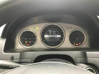

Noch ein kleines Update zum AMG Menü.
Für alle monochrome Tachos der IC204 Variante, verbaut im W204 W207 und W212 Vormopf.
Das AMG Menü hat zusätzliche Funktionen zu den bisher bekannten.
Neben der digitalen Geschwindigkeitsanzeige, der Ganganzeige, der Öltemperaturanzeige.
Neu hinzugekommen sind, digitaler Drehzahlmesser, Getriebeöltemperatur, Fahrprogramm, Fahrwerkmodus und die Leistungsanzeige.
In Berlin zu codieren über OBD in Berlin.
Anfragen per Mail oder Whatsapp.
Öltemperatur Getriebetemperatur und Drehzahlanzeige
Anpassung für die Handschalter unter Euch.
Leider hat das manuelle Getriebe keine Temperatursensoren und somit bleibt die Anzeige leer.
Hier nun noch die Modifikation mit Kühlmitteltemperatur.
