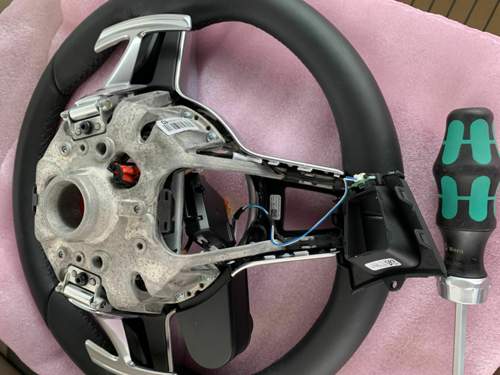

Wie ja einige wissen, gehe ich ja ab und zu dem Stern fremd, komme aber nicht in eine andere Stadt...

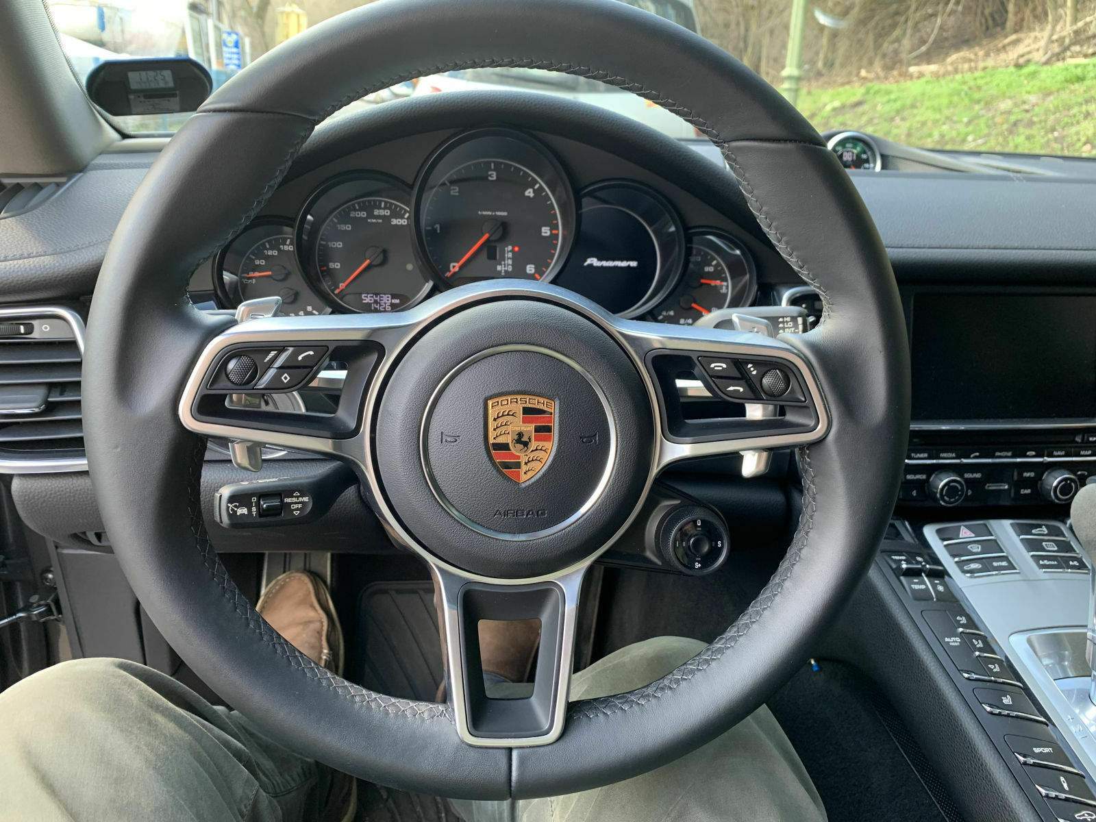

Neue Ideen kamen mir beim erscheinen des Macan und 991.2.
Das neue Lenkrad sieht entschieden besser aus.
Also erstmal ein passendes Lenkrad gesucht.
Multifunktion und Lenkradheizung machen die Auswahl gering am Gebrauchtmarkt.
Nach einigen Telefonaten wurde ich fündig, ebenso der Airbag.
Ich würde da den Neukauf vorsehen.
Ich hatte einen Airbag in einer Internetplattform bestellt, der laut Bildern das Original war.
Als er eintraf, war es nicht das Original, sondern ein regenerierter und das auch noch unsachgemäß.
Da kann man nur warnen.

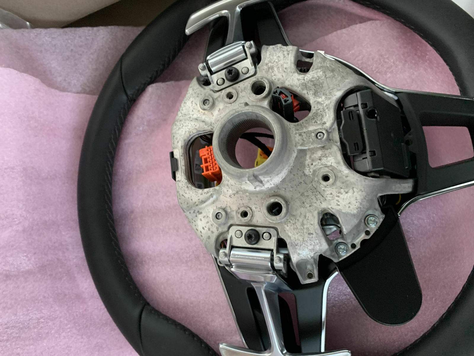

Der Umbau ist eigentlich einfach.
Wichtiger Hinweis, bei solchen Arbeiten, immer die Batterie abklemmen.
Airbag ausklinken, Stecker lösen und Vielzahnschraube entfernen.
Einbau in umgekerter Reihenfolge und abschließend Batterie wieder anschließen.
Neues eingebaut und die Ernüchterung.
Keine Funktion.
Nach ein paar Suchen im Netz, fand ich auch die Lösung, der LIN ist nicht kompatibel.
Na gut, dann ein Lenkstockmodul vom Macan...
Brauchte ich gar nicht einbauen, weil die Stecker anders sind.
Dann kam ich auf ein Adapter, der die Signale übersetzt.
Der Adapter mach es natürlich teuer, vor allem mit Lenkradheizung.
ich wollte darauf nicht verzichten und habe Lenkrad und Adpater mit Heizung bestellt.
Ende der Geschichte es funktioniert.
Kostenpunkt ca. 1800-2300,-€, je nach Auststattung und Ausführung.
