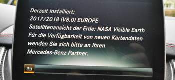

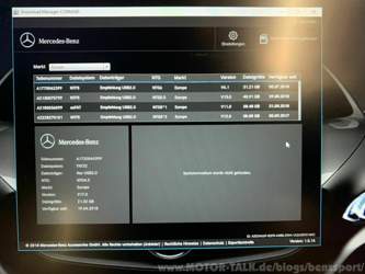

Die Breitbandinternetverbindung bringt immer mehr Möglichkeiten.
Auch das Kartenupdate wird mittlerweile per Download angeboten.
Neuste Versionen ECE
Telematik Gen. Version Teilenummer Größe Erscheinungsdatum
NTG 4.5/7 Version 20 (A172004xxxx) 22,5GB 2022
NTG 5.1 Version 15 (A2180037799) 41,5GB 09.11.2020
NTG 5.2 Version 14 (A0080078999) 42,9GB 08.06.2021
NTG 5.5 Version 21 (A2130086699) 43,8GB 07.12.2021
NTG 6 Version 16,1 (A1770090199) 34,6GB 26.10.2021
Codes zur Aktivierung über Mercedes, aber auch bei mir.

Kann jeder diesen "Download Manager COMAND" runterladen oder nur mit entsprechendem Händlerzugang oder ähnliches? Hab jetzt ewig im Mercedes Me Portal rumgesucht und nichts gefunden oder ich bin blind
Mon Oct 08 20:23:38 CEST 2018    |    benzsport
Das Programm kann jeder der einen offiziellen Mercedesaccount hat runterladen.
Ist aber nicht für Endkuden gedacht.
