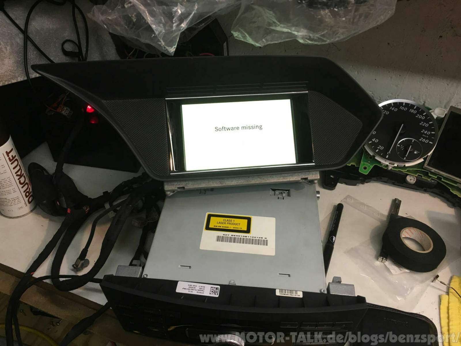

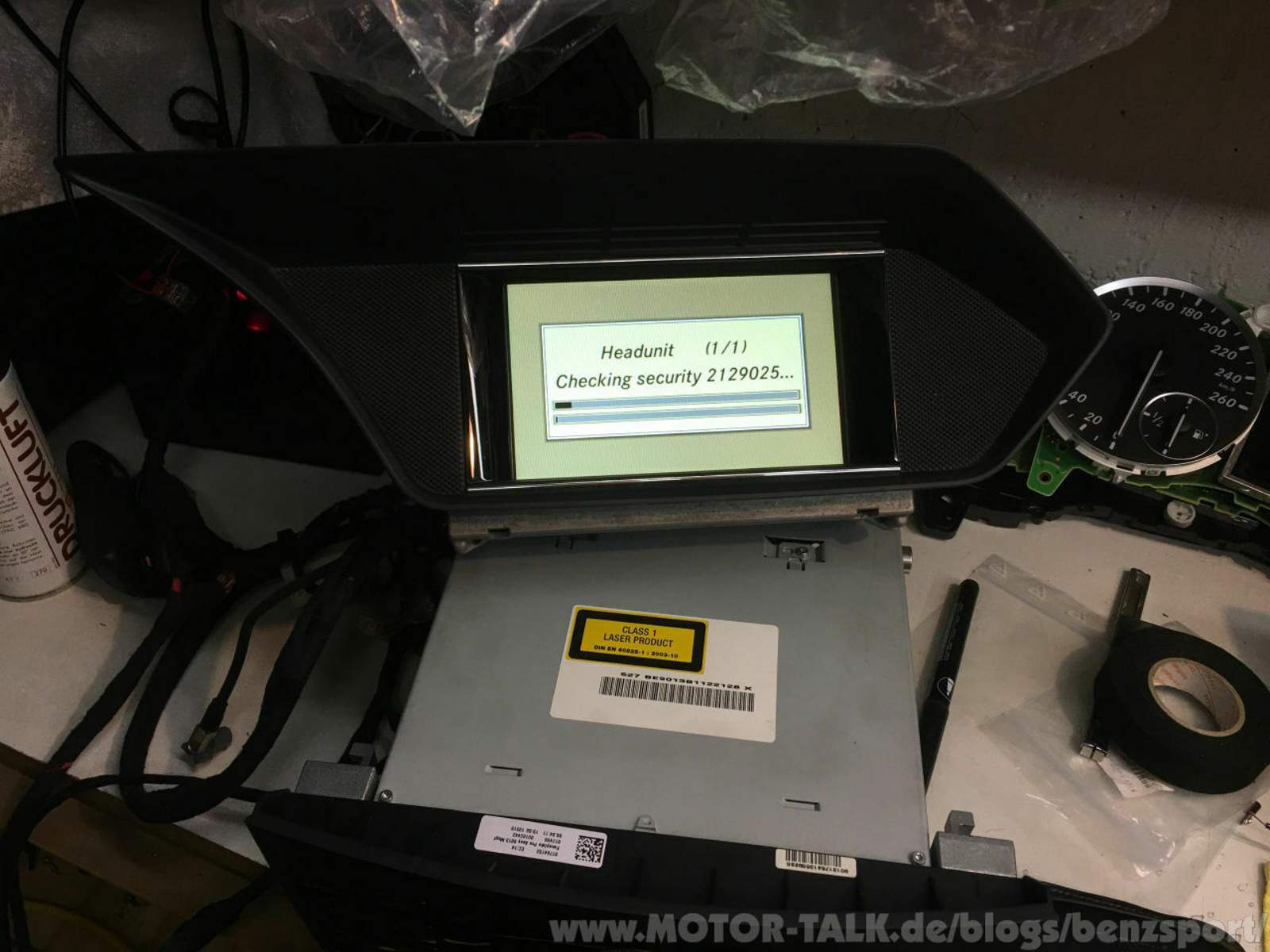

Fri Nov 01 13:40:40 CET 2019 |
bumer_m525
Also, ich konnte den Dump aus dem Spansion 29jl32 lesen.
Wonach ich gesucht habe, war folgende HW: 2049017001 (wer sich jetzt mit dem Thema Japan Comand auskennt, wird verstehen, was es für eine Nummer ist 😉
Fri Nov 01 16:37:48 CET 2019 |
benzsport
Diese Nummer findet man viel einfacher heraus.
Fri Nov 01 17:16:45 CET 2019 |
bumer_m525
Das ist mir schon klar. Aber um das Gerät auf ECE umzuflashen, muss eben diese geändert werden. Mir ging es einzeln und allein nur darum. Klar, es gibt angepasste CDs und so, aber ich hab es nicht hinbekommen, die passend zu machen, damit die FW drauf flutscht, so bin ich eben diesen Weg gegangen 😉
