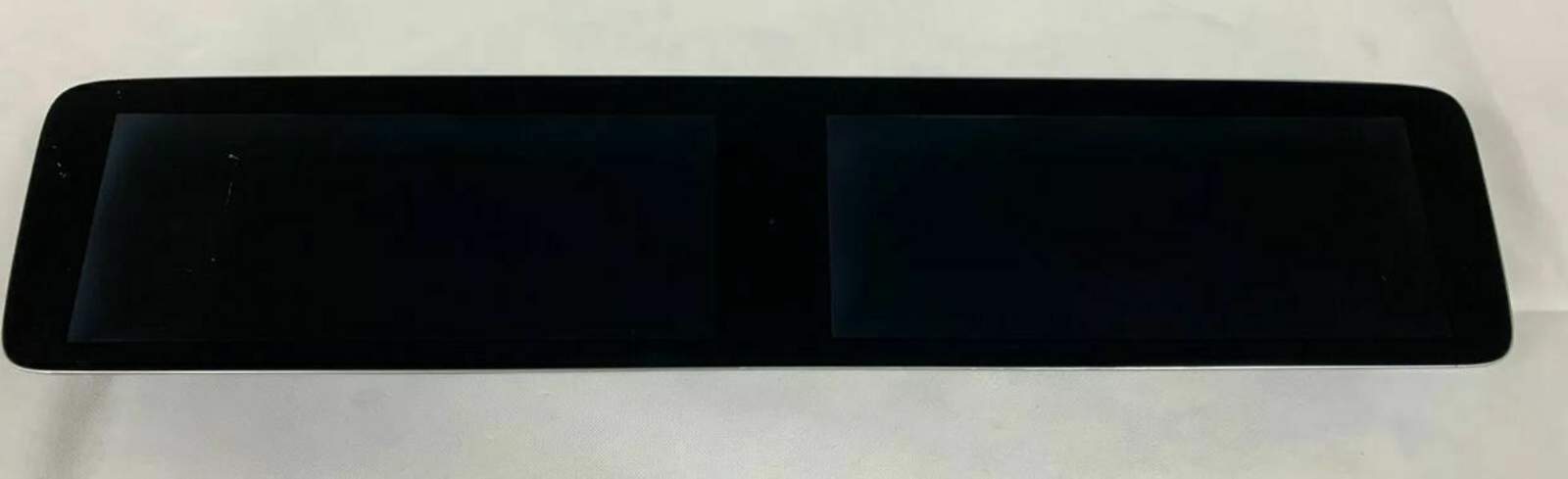

Habe mir ein S213 aus Ende 2016 angeschafft, der mit Absicht einige Ausstattungen nicht inne hat.
Trotz COMAND Online fehlt ihm das Full-LCD Tacho.
Tacho ist bestellt und kommt eventuell noch zum Wochenende.
Gibt ja mehrere Wege.
1. Online-Inbetriebnahme
2. Offline Codierung bei Monaco
Der mechanische Umbau ist relativ einfach:
1 Abdeckung auf der Instrumententafel ausbauen
2. Die Schrauben des Tachoträgers lösen.
3. Tacho und Display nach vorne klappen.
4. Steckverbindungen lösen.
Einbau in umgekehrter Reihenfolge.
Tacho anlernen und codieren.

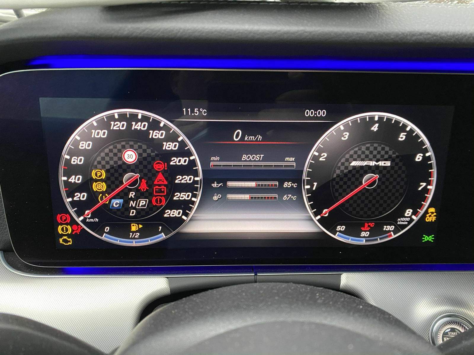

Werde natürlich auch gleich das AMG Menü aktivieren.
Auch ist es möglich gebrauchte Tachos anzulernen.
Das COMAND muss auch angepasst werden, da durch das Full-LCD Tacho auch die Stile möglich werden.
Auch werde ich gleich eine Sparversion der Ambientebeleuchtung installieren, das Full-LCD Tacho hat zu fast 100% immer Die Ambientebeleuchtung integriert, diese werde ich auch gleich aktiveren, zumindest eine Farbe.
Bilder vom Einbau folgen.
In Berlin kann ich diesen Umbau natürlich anbieten.
Umbau vollständig.

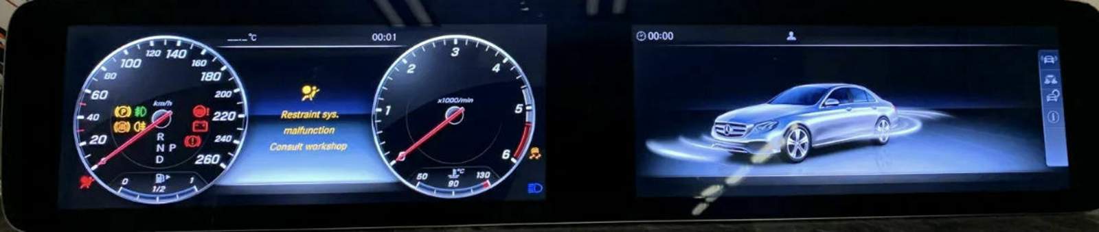

Inbetriebnahme klappt offline wie auch online.
Nach änderung des Vedoc, ist mein Fahrzeug nun mit Full-LCD ausgestattet und es ist ein absoluter Mehrwert.
