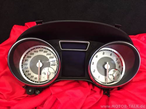

Habe nach langem Suchen einen Tubentacho gefunden und nachgerüstet in meiner A-Klasse (W176).
Bilder vom eingebauten Zustand folgen, war zu dunkel.
Passt natürlich alles.
Sieht Hammer aus.
Die Blende gibt es leider nicht einzeln, nur komplett mit Tacho.
Die Tubentachos vom SLK oder ML passen leider nicht.
Man kann zwar die Tachos Umbauen aber dann sind sie wieder in dem Original Gehäuse des W176.
Wie schon gezeigt.

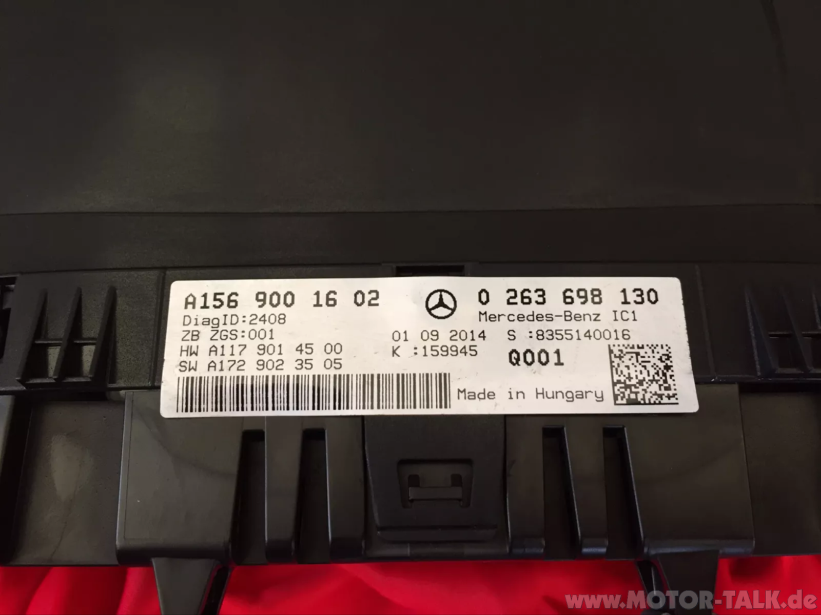

Nach dem anlernen wird natürlich der originale Kilometerstand vom Zündschloß übernommen.
Zusätzlich wird dann per SCN die Variantencodierung angepasst, damit die jeweiligen Funktionen aktiviert werden. Die Tachos sind multifunktionale Geräte, also können alles und werden auf das Auto angepasst.
Zum Schluss wird noch der Assyst neu geschrieben, damit auch die Wartung wieder angezeigt wird.
