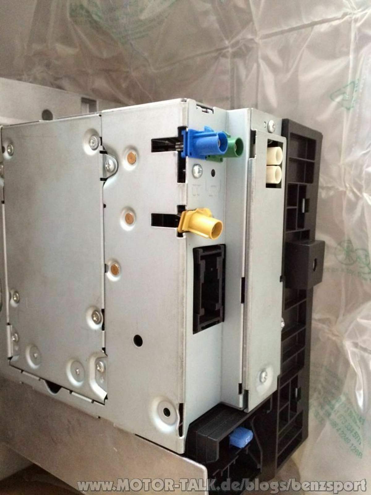

Habe bereits mehrmals das COMAND NTG 2.5 nachgerüstet und in Fahrzeuge vor Modelljahr 2009 angelernt.
Ich habe bereits den Diebstahlschutz angelernt, dort gibt es einige Hürden.
Die ersten Geräte haten keinen Diebstahlschutz, dieser wurde an Mitte 2009 eingeführt, ab Mitte 2010 wurde dieser weiter verbessert.
Bis Mitte 2009 konnte ich den Diebstahlcode aus dem Gerät direkt auslesen und somit ans neue Fahrzeug anlernen.
Bei den Modellen an Mitte 2010 benötigt man zwingend den Diebstahlcode aus den VeDoc, dann kann ich das Radio anlernen.
Ein großes Problem ist falls ein manipuliertes Zündschloss vorhanden ist (Tachomanipulation), dann kann der Diebstahlschutz nicht angelernt werden, da das COMAND die VIN ausliest und dies wird in dem Fall aber verhindert.
Neuerdings hatte ich einen Vito von 2008, der noch das Tacho von 2006 verbaut hatte und dieses übermittelt die VIN nicht ans COMAND und somit lässt sich der Diebstahlschutz nicht anlernen.
Ähnliches Problem gibt es beim SL (230) der ersten Baujahre.
Ich kann das COMAND so programmieren das es auch in alten SL und VITO und ähnlichen genutzt werden kann.
Dann kann ich die Firmware aktualiseren, ist notwendig um neue Karten zu installieren.
Auch das Bluetooth-Cradle kann wieder angelernt werden.
Es ist wirklich möglich die Firmware oder auch den Diebstahlschutz bei nachgerüstem NTG 2.5 möglich, auch für Vitos oder Modelle vor 2009.
Bei Mercedes ist dies nicht möglich, da dort die Diagnose über einen Onlinezugang abfragt was ab Werk verbaut war.
Variantencodierung damit Sound oder Zubehör funktionieren. Alles kein Problem.
Umbau von US auf ECE möglich.
Empfangsprobleme können behoben werden.
Ein Firmwareupdate dauert ca. 1,5 Stunden und kann Vorort ausgeführt werden, kein Werkstadtaufenthalt nötig.
