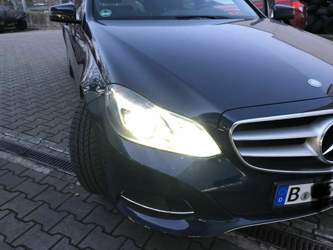

Mal wieder was neues,
ein W212er Fahrer aus Berlin hatte schon die Rückfahrkamera nachgerüstet, spielte schon längere zeit mit dem gedanken die Voll-LED Scheinwerfer nachzurüsten.
Was benötigt man für den Umbau.
zum einen zwei Scheinwerfer.
Voll-LED, sind schon optisch leicht zu erkennen durch die zwei LED Linsen.
z.B. A2129063103 und A2129063203
oder A2128202339 und A2128202439
Der Niveausensor vorne links, A2129050103 und N910113006000 zwei Muttern.
Von Kabeldaviko den Adapterkabelsatz Art.Nr.:212-762B
Dann noch die vier Steuergeräte für die Scheinwerfer und Leuchtweitenregulierung.
2x A2189007306 Leuchtweitenregulierung
2x A2228700789 Spannungswandler
16xN000000002856 (Schrauben) für die Steuergeräte, falls nicht vorhanden.

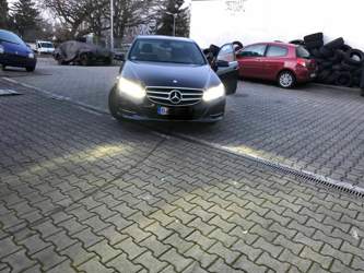

Nach einigen Hürden und Vorkommnissen, konnte ich gestern den Umbau abschließen.
Erst waren falsche Steuergeräte geliefert worden, da war kein Einbau möglich, also warten auf Ersatz.
Nachdem die vermeintlich neuen und richtigen Steuergeräte geliefert worden, konnte der Einbau abgeschlossen werden.
Leider stellte sich ein neues Problem ein.
Es war nach der Codierung immer ein Can Bus Fehler vorhanden, dieser war aktiv und deaktivierte nachtürlich die komplette dynamische Funktion.
Ich hatte auch den Eindruck, das diese Steuergeräte nicht neu waren, weil sie sofort nach Einbau volle Funktion zeigten.
Nach etlichen Codiervarianten, bliebt eigentlich nur ein defekt des Steuergeräts anzunehmen.
der Fehler zeigt sich so, das der linke Scheinwerfer immer wieder das Abblendlicht selbständig einschaltete.
Mir ließ das aber nicht wirklich Ruhe und hatte wenig Lust die Scheinwerfer nochmals auszubauen.
Nun mit schweren Geschütz...
Ein guter Bekannter bei Mercedes machte mir die nötigen Anpassungen im VeDoc, statisch LED in VeDoc ausgetragen und dynamisch ILS eingetragen und eine SCN der Scheinwerfer, CGW und Sam's durchgeführt, leider ohne Erfolg, der Fehler blieb.
Also Lieferanten kontaktiert und Steuergeräte reklamiert, dabei stellte sich heraus, diese waren gebaucht und daher können sie auch defekt sein.
Um kein weiteres Risiko einzugehen, kaufte er aber neue bei Mercedes, waren zwar teuer, aber neu. 😉
Also erneut, Stoßstange ab und Scheinwerfer raus.
Ernüchterung nach dem Anlernen, gleicher Fehler.
Etwas angesäuert habe ich den Schlüssel abgezogen, sowie das Auto abgeschlossen und mir eine andere Beschäftigung gesucht, um eine Ablenkung zu bekommen.
Was ich damit unbewusst gemacht habe ist eine Busruhe und nach dem Neustart der Steuergeräte, war der Busfehler verschwunden.
Die Scheinwerfer funktionieren.
Echt eine schwere Geburt und das Fazit ist wieder, vorsicht bei gebrauchten Teilen.
Besitzer ist nun Happy und Stufe 2 kann in Planung gehen, Nachrüstung der Kamera für den IHC+.
