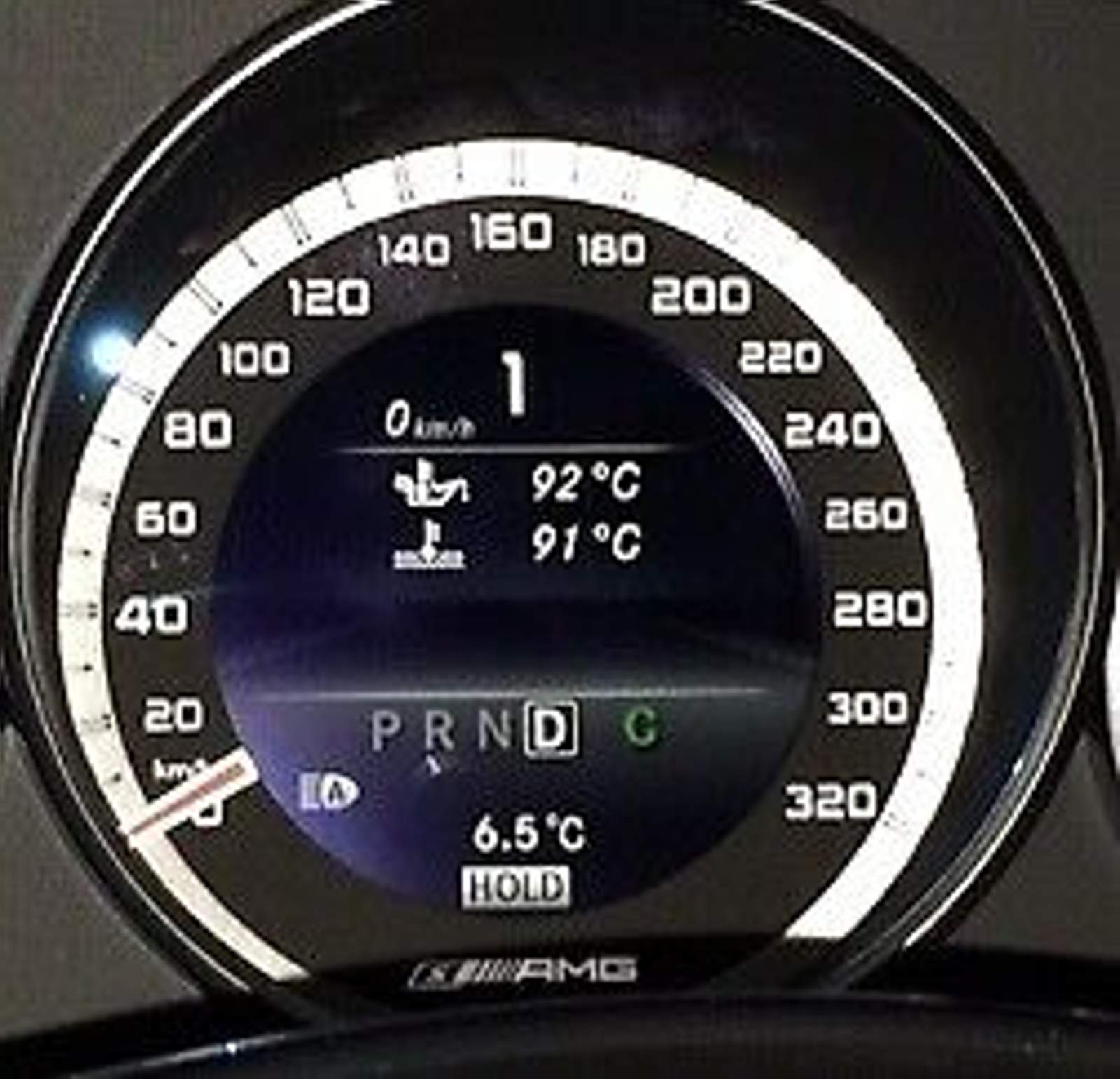

Ist zwar schon etwas her, aber auch in älteren Modellen ist die Nachrüstung des Fernlichtassistent möglich.
Die Vorraussetzungen, Kamera in der Frontscheibe und Bi-Xenon oder LED Scheinwerfer.
Für IHC+ ist ILS LED nötig.
Nach ein paar Anpassungen der beteiligten Steuergeräte und einigen Resets war der Assistent verfügbar.
Teilweise sind Softwareupdates und eine Kalibrierung nötig, kann aber auch gemacht werden.
Nach einigen weiteren Anpassungen, war das Ergebnis, der aktiverte Fernlichtassistent.
Eine Probefahrt in der Dunkelheit, zeigte dann die auch die Funktion.
Einfach mit Modell und Baujahr anfragen.
Der 204 erst ab Mopf 2011, alle anderen ab Serienbeginn.
