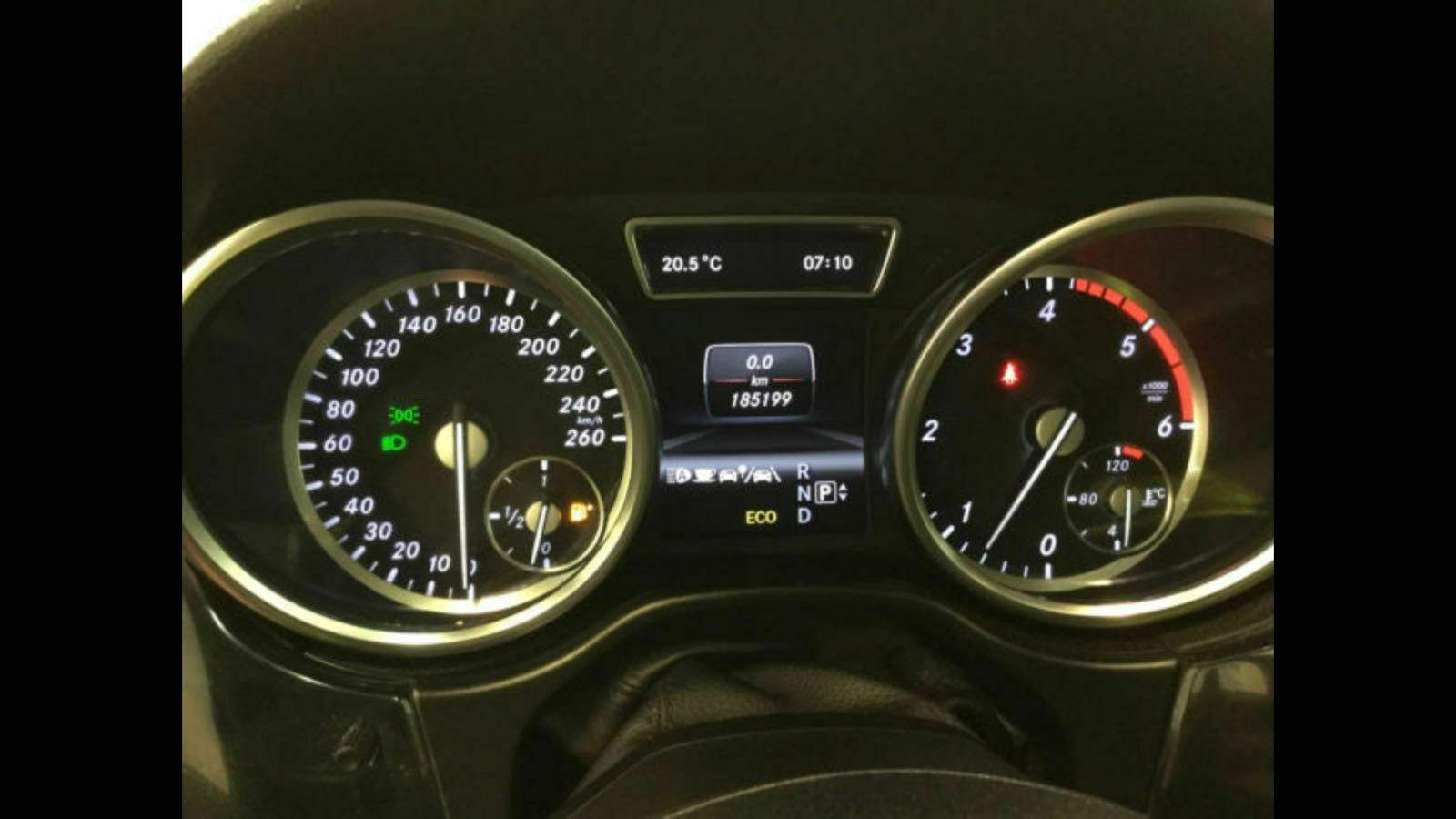

Passiert ja häufiger als man denkt.
Der Ausfall des KI durch unsachgemäße Handhabung oder sonstige defekte.
Da fallen dann schnell Kosten im vierstelligen Bereich an.
Andererseits möchte auch ein Fahrzeug vom mittlerweile altmodisch wirkenden monochromen Tacho zum aktuellen Farbtacho gewechselt werden.
Leider gibt es bei Ebay unseriöse Händler und Verkäufer, die gerade die begerten Tachos ab Modelljahr 2016 als neue Tachos anbieten, hatte jetzt schön mehrere Tachos auch AMG-Versionen, die als neu angeboten wurden aber schon mehr als 5tkm im Speicher hatten.
Nun gibt es die Möglichkeit gebrauchte Tachos wieder zu verwenden.
Große Warnung!!!
Auch wenn man versucht ist, das neue gebrauchte Tacho sofort zu testen, kann ich nur abraten es ohne vorherige Anpassung, bzw. Resetten einzubauen.
Es kann dazuführen, das ein falscher Kilometerstand in das EZS oder andere Steuergeräte übernommen wird.
Es wird nach Einbau kein Kilometerstand angezeigt, sondern es blinken Striche.
Auch die Umrüstung auf ein Farbtacho ist so möglich.
Ich kann ab sofort alle Tachos auf Basis des IC172 offline und per Versand Lösung komplett abzulehnen und codieren.
Der Tacho ist dann sofort Plug and Play einbaufertig.
Der Prozess für die Modelljahre ab 2016 ist etwas anders, weil der EEPROM durch einen Schreibschutz gesperrt wird.
Bei mir ist es aber möglich auch diese Tachos erneut anzulernen.
Natürlich muss auch die Codierung angepasst werden, damit Reiserechner, Tankanzeige und Sonderausstattungen funktionieren.
Aktueller Fall, ein Forenmitglied war auf einer kleinen Odyssee mit seinem Upgrade auf ein Farbtacho für seinen ML W166 von 2012.
Er war zuerst in der Nähe von Stuttgart, dort hat er fünf Stunden warten dürfen mit dem Ergebins, das immer eine Fehlermeldung bezüglich der Distronic kam.
Dann ging er unverrichteter Dinge.
Neuer Versuch, er kam dann mit einem gebrauchten Tacho von Ebay zu mir.
Natürlich funktionierte nach vollständiger Codierung alles inkl. der Distronic ohne Fehlermeldung.
Einzig, das AMG Menü war fehlerhaft codiert und somit funktionierte die ESP-Kontrolleuchte nicht.
Also wenn Ihr irgendwo hingeht, fragt ob alles korrekt funktioiert.
