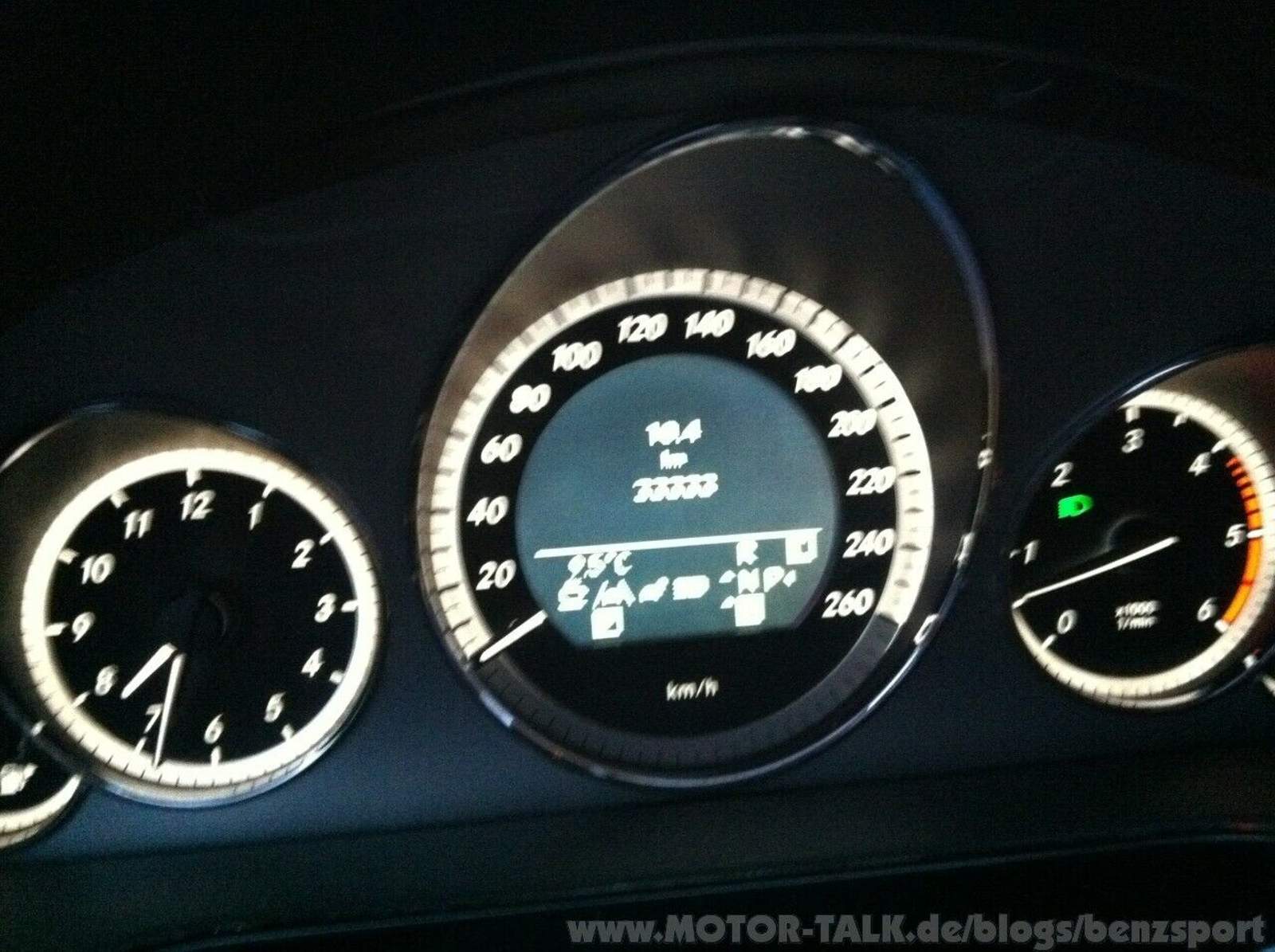

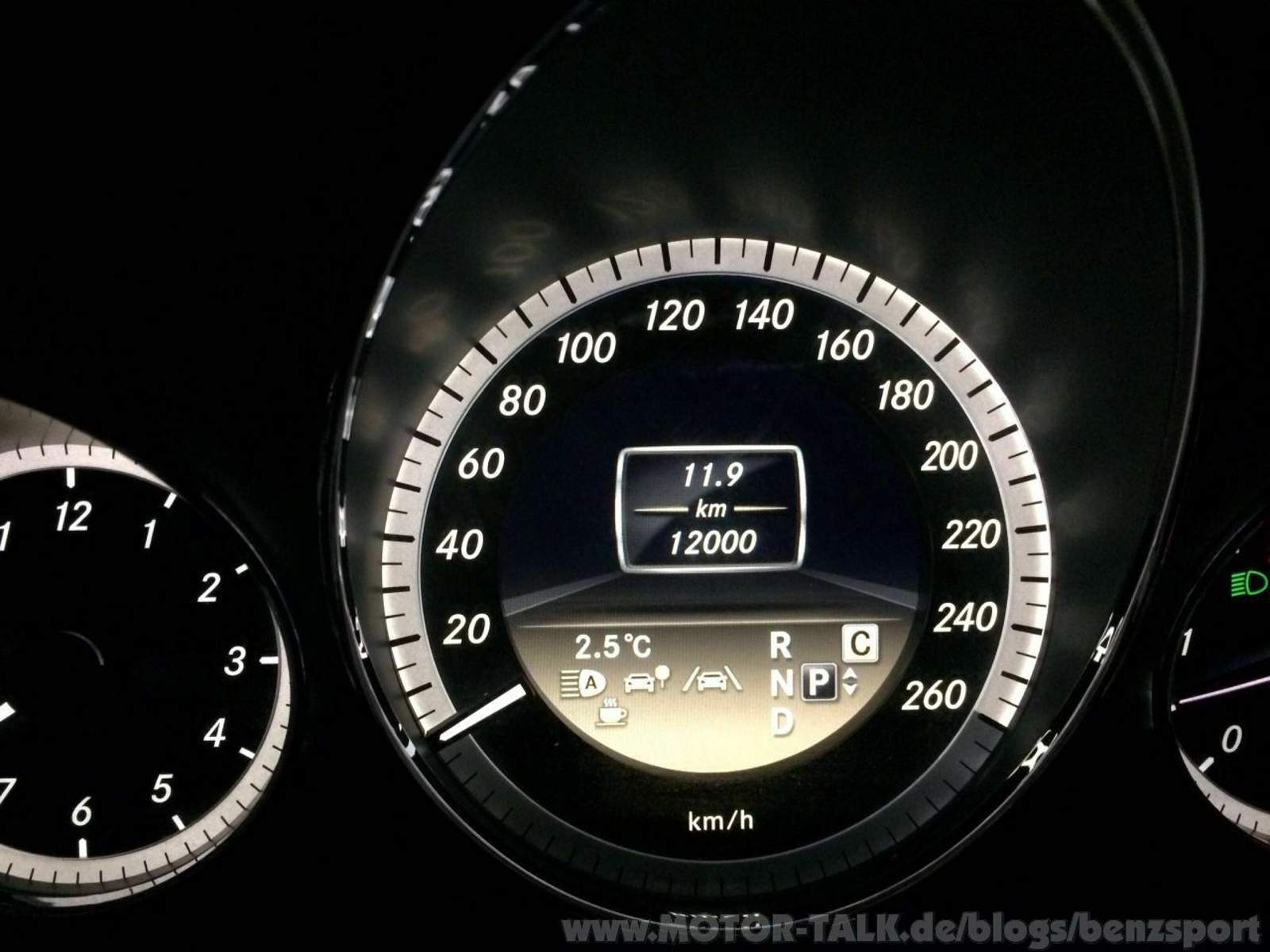

So mal wieder was Neues für alle die gern Schrauben.

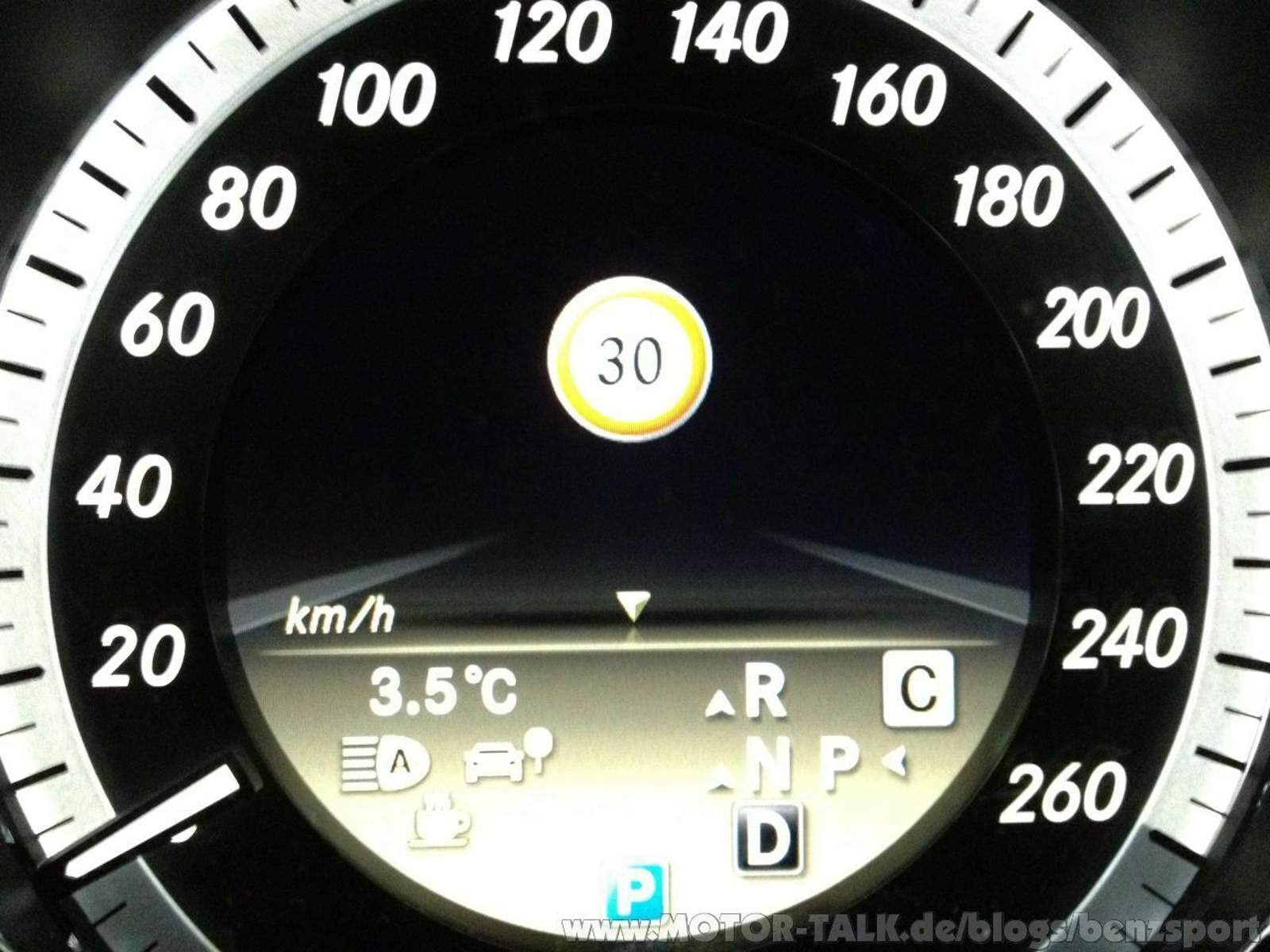

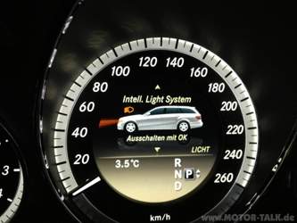

Habe mir ein Farb-KI besorgt.
Teilenummer A2129004113, das ist für den Diesel/Avantgarde

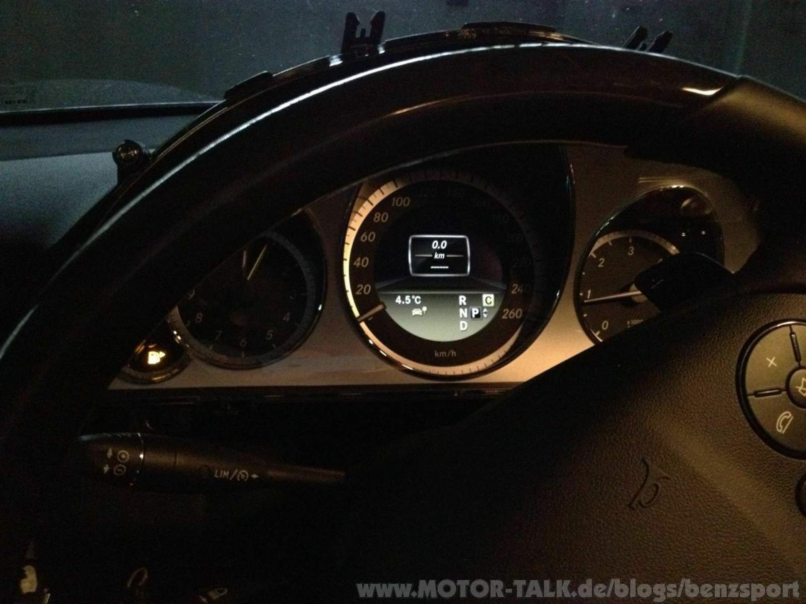

Der Einbau ist relativ einfach.
Es mus die Zierleiste über der Headunit enfernt werden, der Luftaustritt auf der Fahrerseite und die Verkleidung um das KI (ist nur geclippt).
KI ist mit vier Schrauben fixiert, Torx.
Dann Stecker lösen und auswechseln.
KI startet nach einschalten der Zündung, muss aber codiert werden.

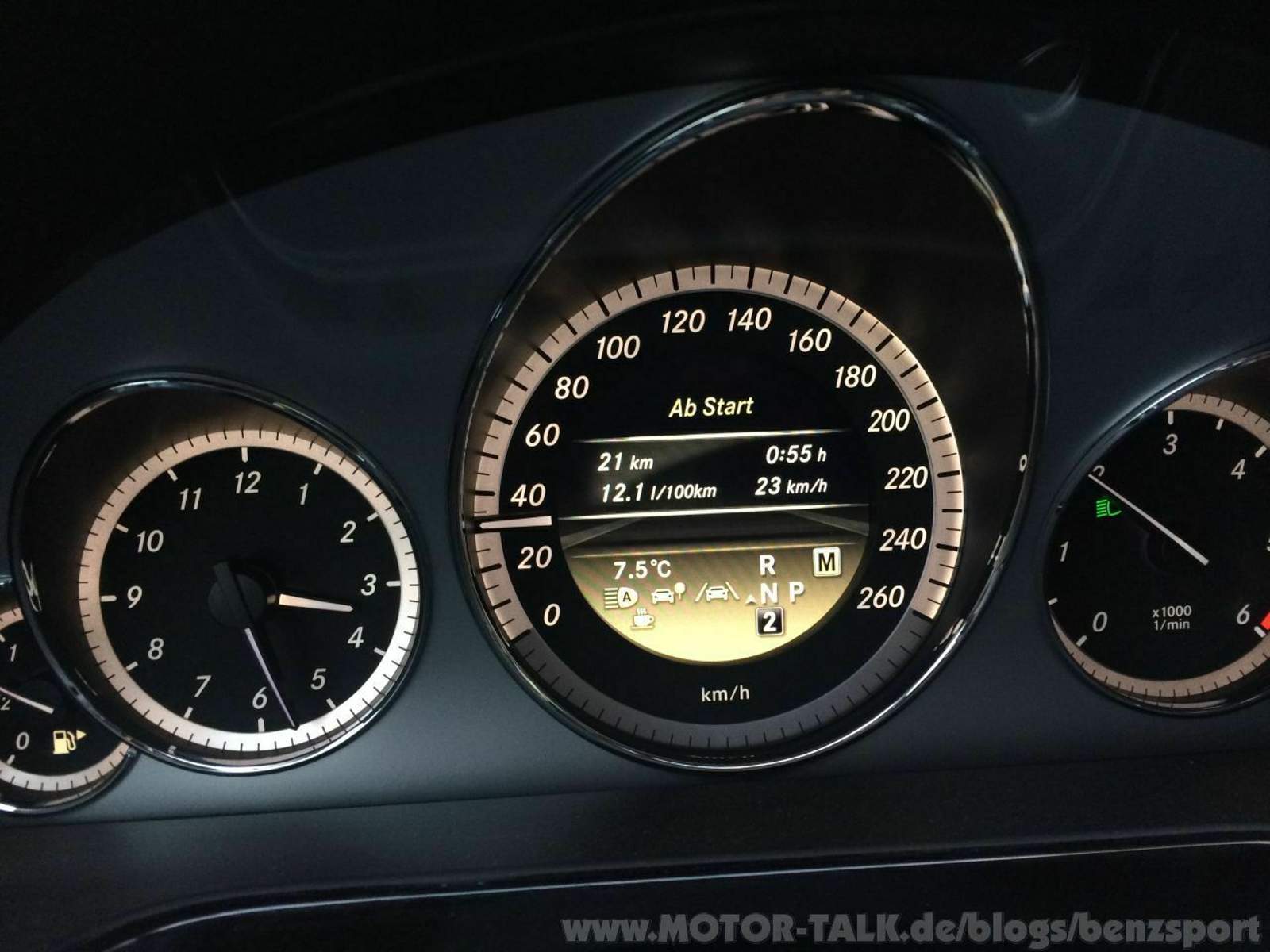

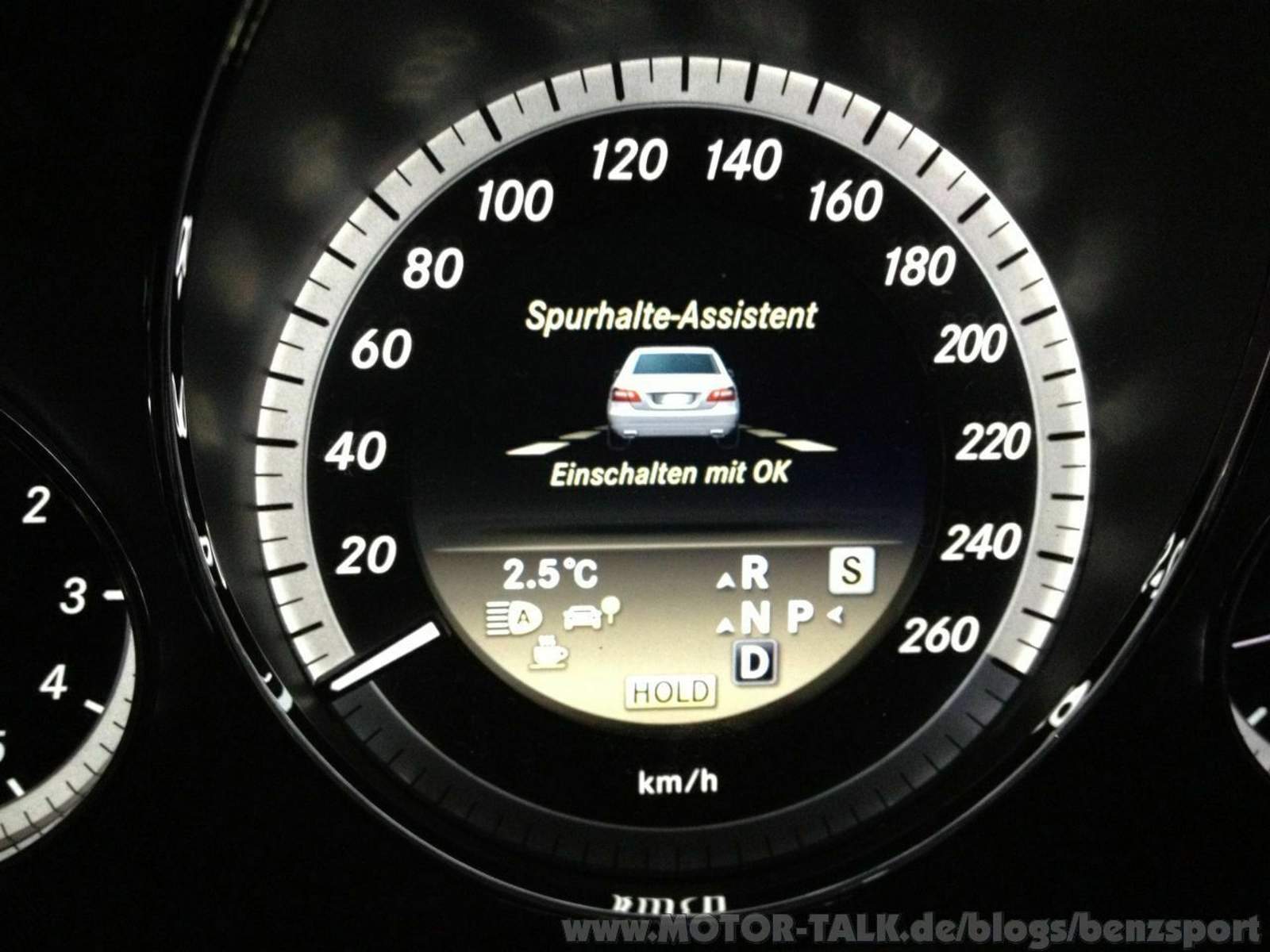

Alle Funktionen wie vorher und nun kann ich auch die Schließrückmeldung akt. und deak.
Sieht einfach toll aus, sogar die Verkehrsschilder werden in Farbe dargestellt.
Im Berliner Raum kann ich bei der Codierung helfen.

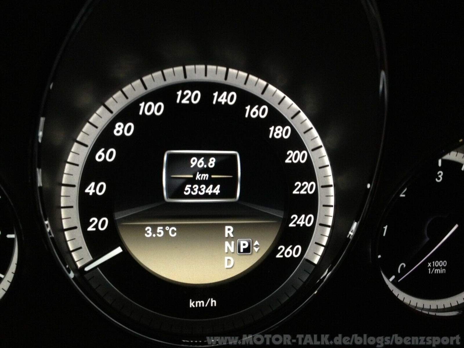

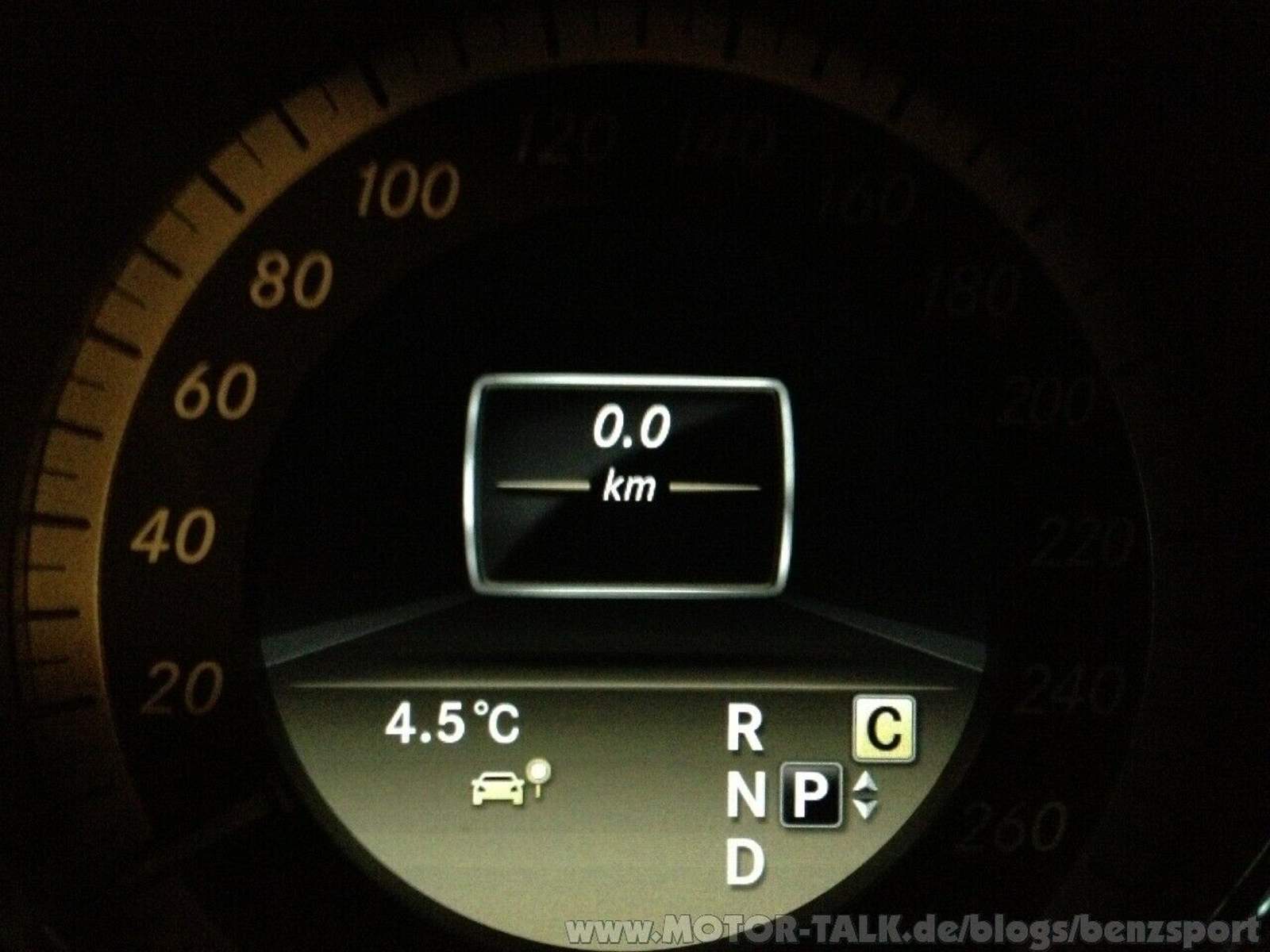

Es gehen nur neue KIs, war das KI schon angelernt, funktioniert die FBS nicht und dann wird kein Kilometerstand angezeigt.
Es wird der originale Kilometerstand übernommen, also da wird nichts Manipuliert.

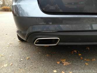

alter, das ist dir aber mal komplett mißglückt. in deinem farb-ki ist ja ne limousine in iridiumsilber mit eckigen tröten abgebildet, du hast aber n kombi in tenorit mit runden rohren. 😉
Wed Dec 21 18:19:59 CET 2011    |    benzsport
Die anderen Bilder der 212 ist immer der Kombi, nur die Farbe stimmt nicht.
Was? Wer hat hier runde Tröten, ich doch nicht mit solchen Popel-Röhrchen würde ich nie fahren.😁
Ich habe AMG !!! Nix runde Röhrchen. 😁😁😁
Ja, klar, es muss angelernt werden, das geht über Mercedes leider bisher nicht, da den ihre Diagnose dann meckert.
Tacho hat 250,-€ gebraucht gekostet, war aber noch nie Verbaut.
Im GTC bekommt man es um die 400,-€.

Sat Mar 22 09:16:55 CET 2014    |    benzsport
Aus gegebenen Anlass, bitte nicht das gebrauchte KI einbauen.
Vor allem beim Diesel kann es zu erheblichen Problemen mit dem DPF kommen.
Es muss erst der Kilometerstand angelernt werden.
Bei einem höheren Kilometerstand im KI kann auch der Kilometerstand im EZS sich erhöhen.
