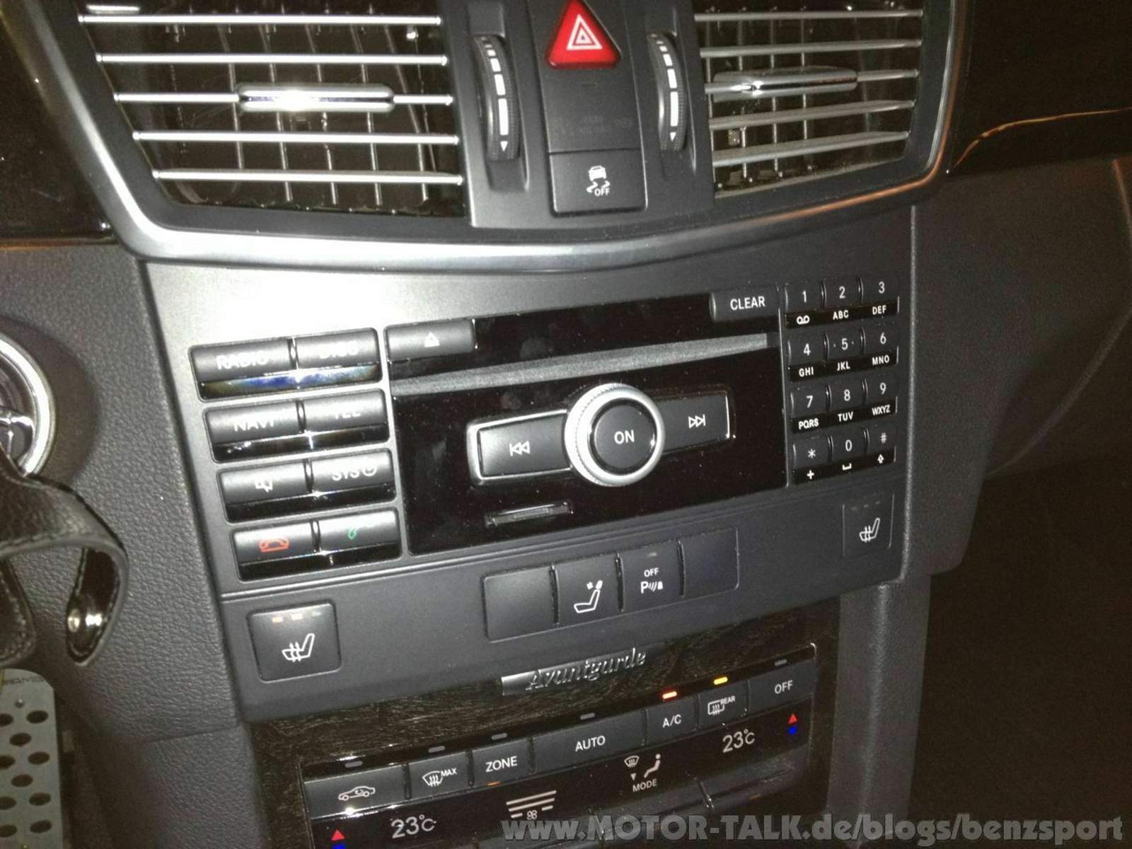

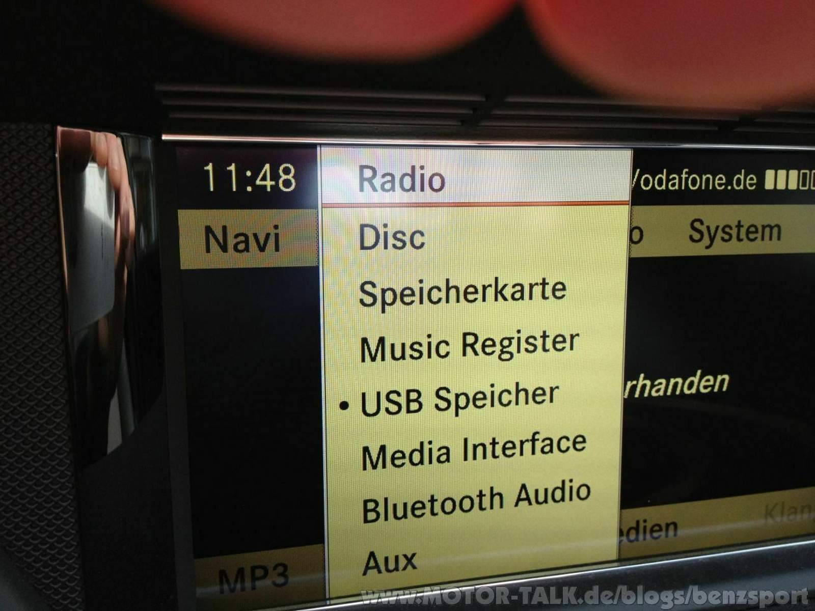

Ich habe mal wieder was Neues für alle die es interessiert.
Es gab natürlich wieder große Steine die einem im Weg lagen.
Das erste war, das Display passt nicht, das Online hat eine andere Auflösung (DVDs sind ein Genuss).
Und ein anderes Displaykabel, also konnte ich mein altes COMAND Display ausbauen und gegen ein neues ersetzen.
Teilenummer Display: A2129004407.
Displaykabel kam dann nochmal 60,-€ gibt es auch beim Freundlichen.
Dann muss der Telematik-CAN BUS von schwarzen MOST-Stecker auf den weißen umgepinnt werden, das war das kleinste Problem.
Die Bluetooth und GPS-Antenne sind nun wieder einzeln und mit anderen Farben, GPS weiß und Bluetooth ocker.
Der Rest ist gleich.
Also alles angeschlossen und eingeschaltet, es startete. SUPER.

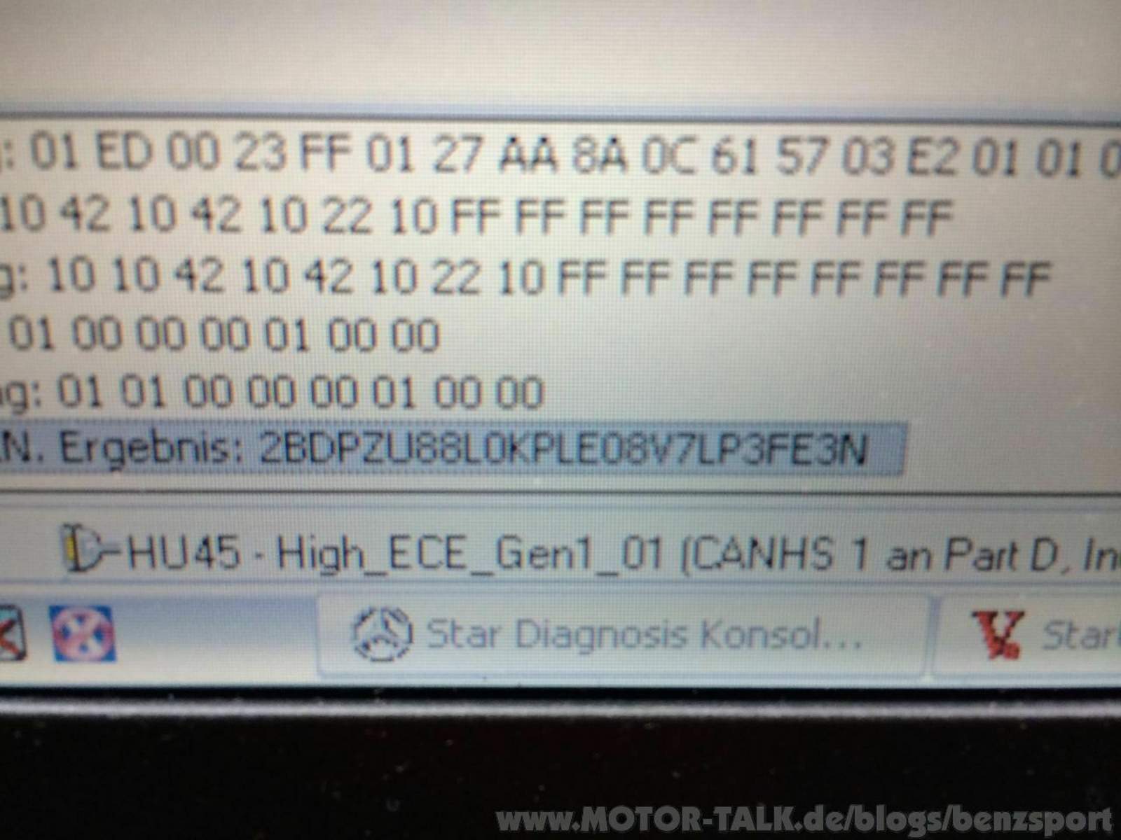

Denkste als ich den Zündschlüssel im Schloss drehte kam sofort der Diebstahlschutz.
Den konnte ich aber dank meiner Xentry Dev. Version auslesen und anlernen (handelte sich um ein Neugerät).

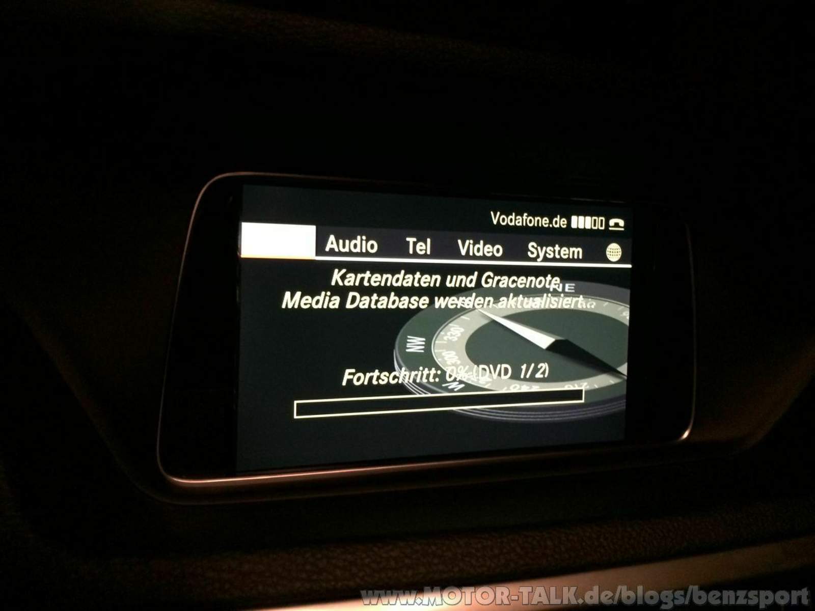

Nun funktionierte alles, bis auf die wichtigste Funktion, als ich auf die Navigation ging zeigte das COMAND einen Hinweis: Es seien falsche Kartendaten installiert.
Was soll denn das für ein Problem sein, neue Karten lagen ja schon auf dem Sitz.
Nun der Vorschlaghammer, es wird ein Freischaltcode benötigt, den Raubkopierern sei dank.
Dienstag habe ich einen Termin beim Freundlichen, die sind schon am Schwitzen.
So der Freischaltcode bekomme ich generiert über die VIN.
Das Gerät ist aber sonst SUPER.

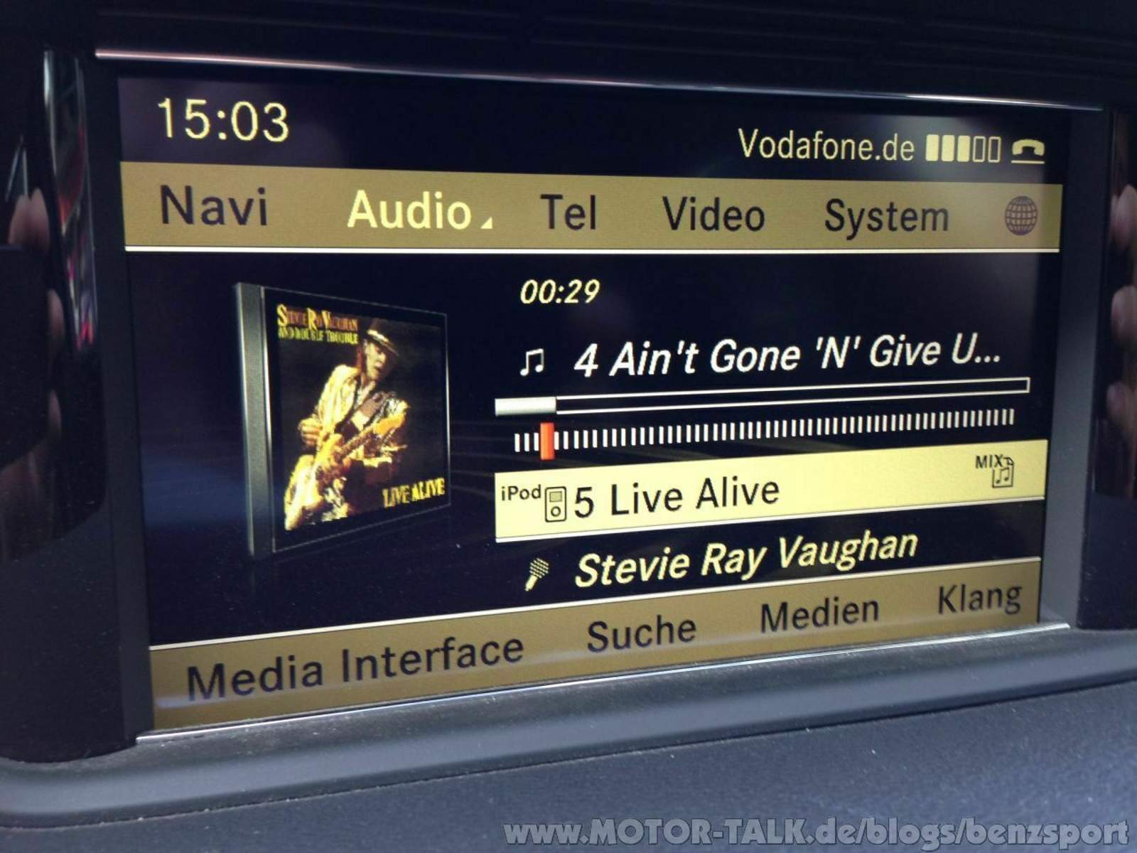

Endlich die COVER-Darstellung a la itunes.
Die RFK und UCI-Video sind endlich getrennt und somit beide nutzbar.
Der TV-Tuner läuft wie bisher und auch die UCI (Mediainterface) läuft fehlerfrei trotz alter Hardware.
DVD Freischaltung funktioniert auch weiterhin wie beim NTG 4.

Aktuell habe ich nun ein Single DVD NTG 4.5 der 2. Generation drin. Nett.
Werde berichten.
Update 2015:
Aktuell das COMAND Online NTG 4.7 installiert, läuft alles Fehlerfrei.
Kann für alle VIN den Kartenaktivierungscode liefern.
Egal ob US Reimport oder Serie ab Werk oder nachgerüstet.
Fertig eingebaut, zu erkennen am SD Slot

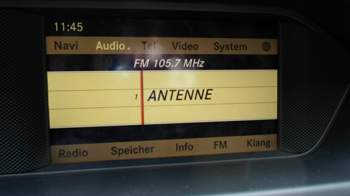

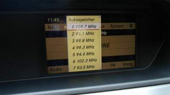

mein 🙂 hat sich der Sache angenommen und es auch soweit hinbekommen mit dem umcodieren und dem Kartenmaterial. Nun ist aber noch eine Sache nicht so ganz wie vorher.
RDS habe ich im Programmierer-Menü (telefonhörer auflegen+Raute+1) aktiviert, also sehe ich nun auch wieder welchen Sender ich gerade am Radio dran habe aber leider wird mir nicht links und rechts vom aktuellen Sender die noch so zu empfangenen Sender angezeigt und ich kann dann auch nur mit dem Wählrad eine andere Frequenz einstellen aber halt nicht vorher sehen welchen Sender ich als nächstes rein bekomme. Kann man das im Programmierer-Menü oder einfach in den Einstellungen noch umprogrammieren? Das muss doch möglich sein wenn es bei den anderen Geräten auch überall so ist, oder!?
Falls ich es nicht verständlich genug beschrieben habe versuch ich hier noch ein Bild von der Radiodarstellung einzufügen. Sehe hier aber keine Datei-Hochladefunktion!? :-(
