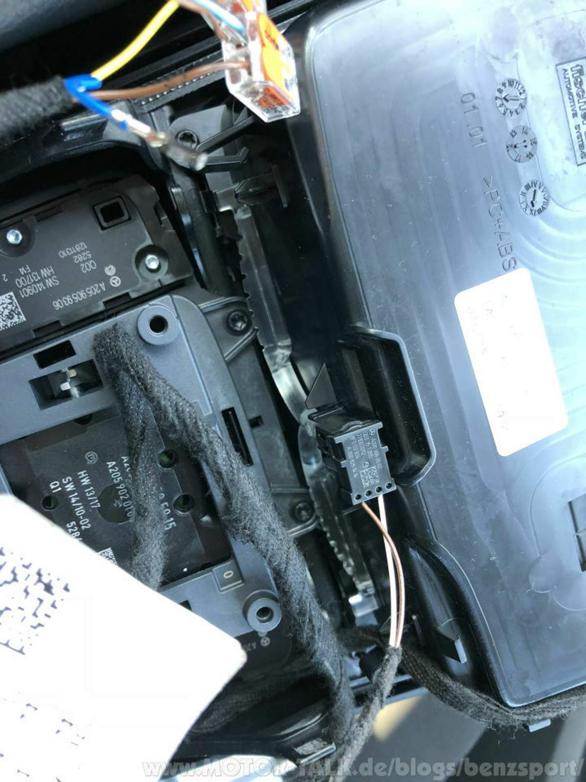

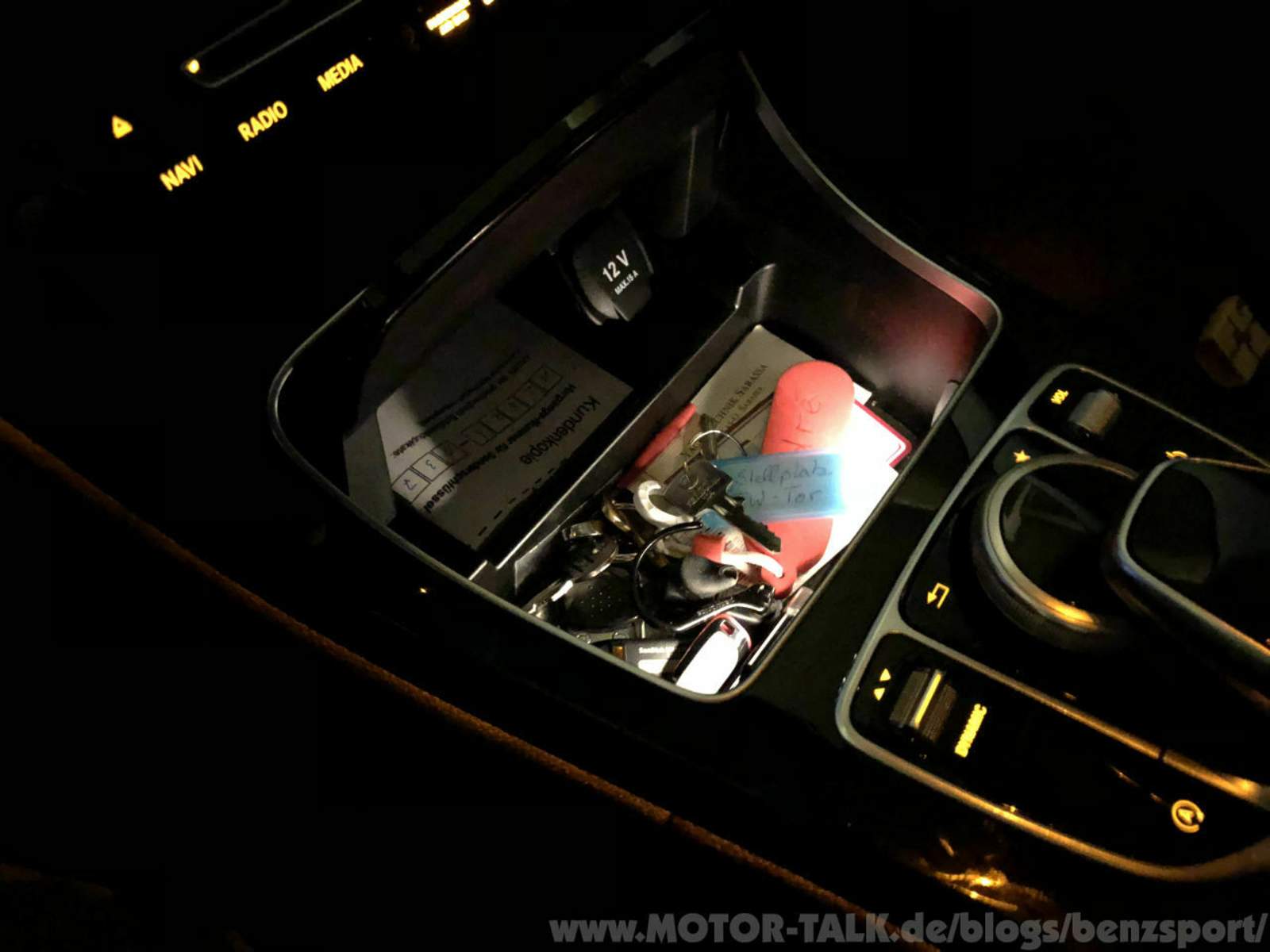

eigentlich sollte mein Fahrzeug mit Innenlichtpaket auch eine Beleuchtung des Ablagefach haben, leider ist dem nicht so.
Also mal wieder ein kleines Projekt zu nachrüsten.
Benötigt wird der Lichtleiter A2058251610 und eine LED inkl. Halterung, entweder von der Mittelkonsole oder die Ambiente-LED A2055404834.
Einfach parallel zur Beleuchtung in der Mittelkonsole verbinden und Lichtleiter einklicken.
Ergebnis kann sich sehen lassen.
Lichtleiler
Lichtleiler
