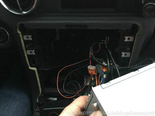

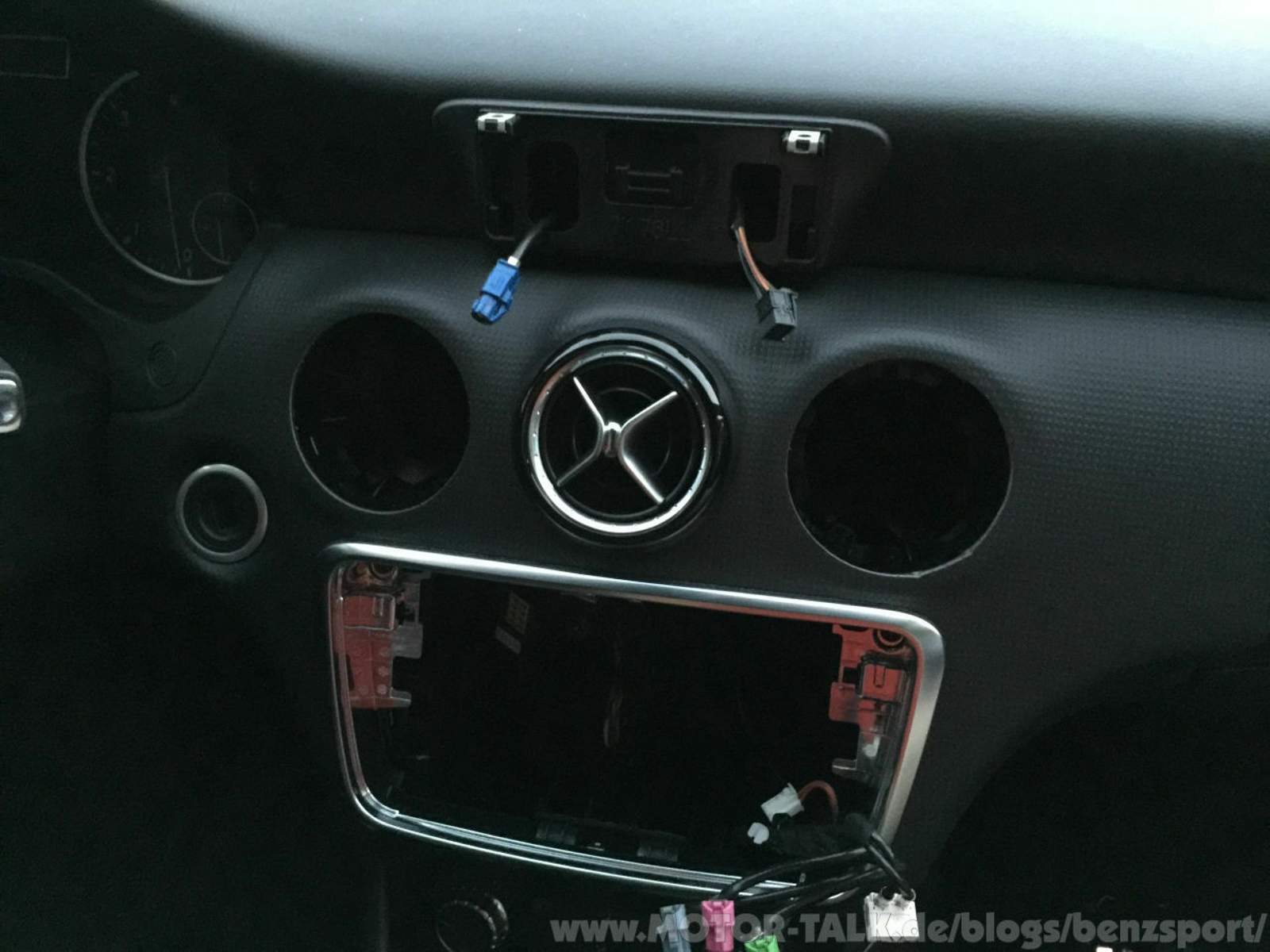

HAllo Zusammen,
habe in einen SLK Baureihe 172 das Navigationsmodul nachgerüstet.
Ist eigentlich relativ simpel.
die nötigen Aufnahmen sind schon vorbereitet.
Man benötigt:
Halterung, Navigationsbox, Kabelsatz (kabeldaviko), Verbindungskabel, die Antennenweiche und eine GPS Antenne.
Der Einbau ist nicht weiter wild.
Das Handschuhfach muss ausgebaut werden und natürlich das Radio.
Die Aussparung aud dem Handschuhfach drücken und die Haterung montieren.
Kabel werden in den Radioschacht verlegt und das HAndschuhfach kann wieder montiert werden.
Die GPS Antenne kann direkt unter dem Amaturenbrett verlegt werden.
Der Kabelsatz von Kabeldaviko ist sehr hilfreich und leicht verbaut.
Anschließen müssen KI, Audio20 entsprechend codiert werden.
Im Vorfeld wurde die Firmware auf die zweite Generation geflasht.
