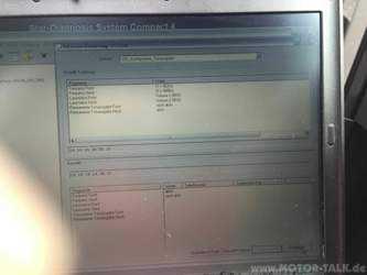

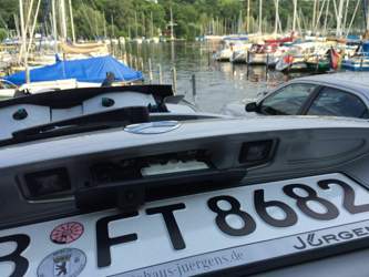

Hier ein Paar ideen für den W176 und W246.
Habe meiner Frau eine A180CDI gekauft.
Nach der Heimfahrt als erstes die Diagnose ran und ein paar Modifikationen durchgeführt.
Was geht!
-Radionachlauf
-Uhr im Radiodisplay
-Zeiger wischen beim Start (Siehe Video)
-Gurtwarner deaktivieren
-Restreichweite bis 0km
-Parktronic im gelben Bereich mit akustischer Ausgabe
-Nachrüstung COMAND
-Firmwareupdate COMAND NTG 4.5 Generation 1 zu Generation 2

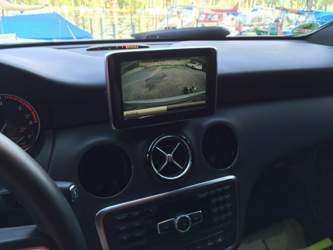

-Nachrüstung Rückfahrkamera
-Nachrüstung Farb-KI (auch AMG)

Wed Jul 22 21:38:51 CEST 2015    |    benzsport
Nachtrag zur RFK.
Es ist einfacher nachzurüsten wenn TWA oder Xenon vorhanden ist.
Es muss sonst einiges mehr getauscht werden.
Wed Apr 19 20:29:03 CEST 2017    |    meshra33
Hey,
würde bei meinem W176 gerne vom Audio 20 auf Comand umrüsten und die Rückfahrkamera einbauen.
Fahrzeug hat Xenon ILS, DCT, Harman Kardon, Media Interface. Benötige ich ein spezielles Comand wegen Soundsystem und Media Interface?
Muss beim Fahrzeug wegen Comand was codiert werden oder kann man das Plug&Play tauschen? Und muss dann die Rückfahrkamera auch codiert werden?
Vielen Dank im Voraus.
Wed Apr 19 21:14:46 CEST 2017    |    benzsport
Geht natürlich nachzurüsten.
Es muss aber codiert werden.
