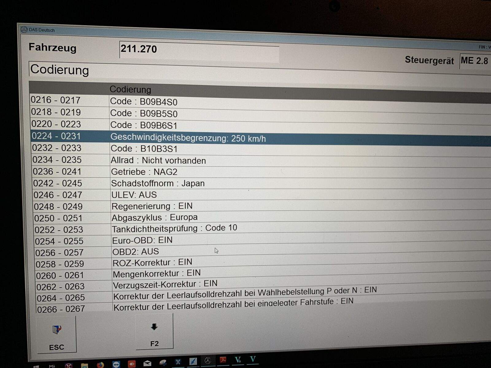

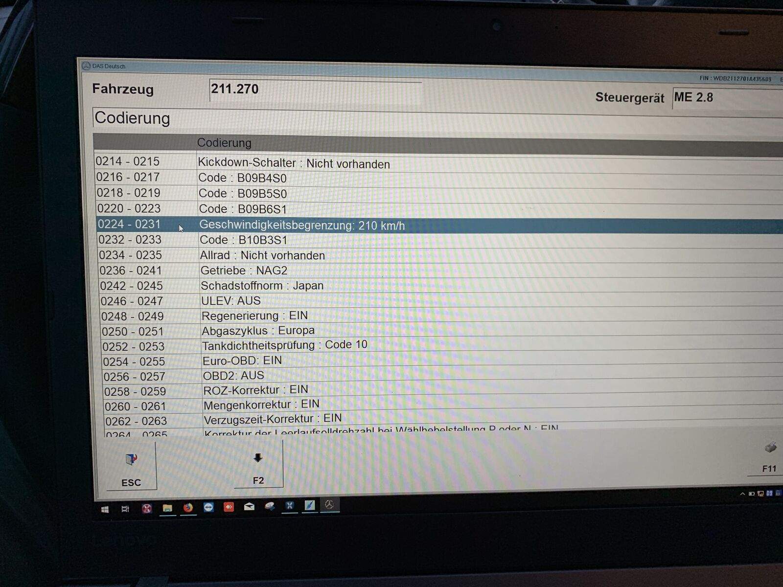

Ähnlich wie bei US-Importen ist auch dort die Höchstgeschwindigkeit auf 210km/h begrenzt, was bei einem 220 Diesel kein Drama ist, bei einem 500er schon...
Natürlich kann diese Codierung angepasst werden.
Nennt sich feste Höchstgeschwindigkeit.
Alle normalen Motoren ohne AMG auf 250 und AMG Motoren auf 320km/h.
Weiterhin kann das Kombiinstrument auch auf Europa codiert werden, dann sind lästige Warnmeldungen nicht mehr da auch die Spracheinstellungen sind dann frei wählbar.

Beispiel W211 500er ME2.8 vor der Codierung 210Km/h
