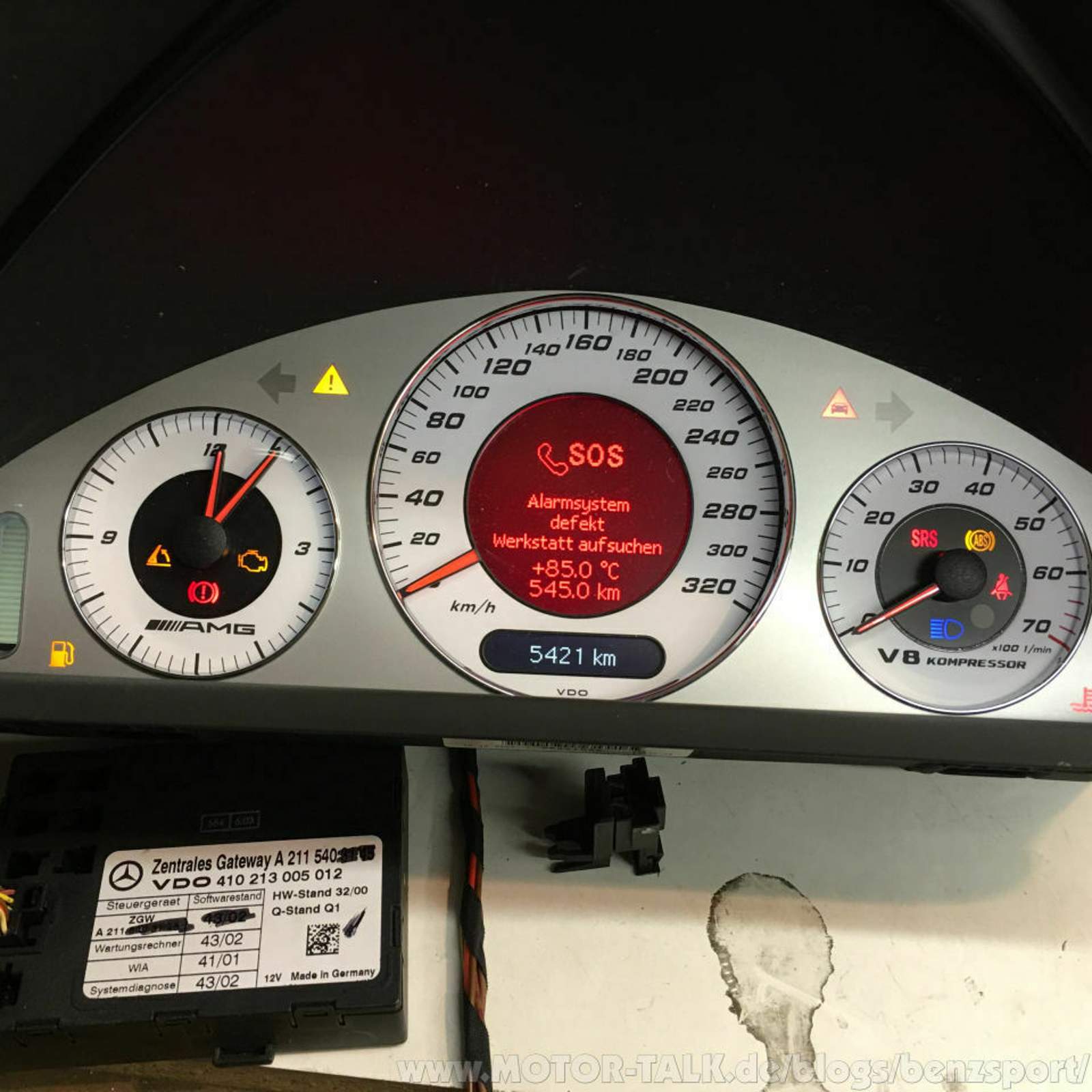

Wie schon für 212, 204 und 166 wie 172, nun auch für die älteren Fahrzeuge bei Austausch des Kombiinstrument, nach Defekt oder aus optischen Gründen.
Auswahl der Hardware.
Für einen Benziner ist auch die Umrüstung auf das AMG Tacho möglich.
Beim Diesel ist zwar ein Diesel Tacho ratsam,aber ebenso das Benzin Tach, wie das AMG Tacho funktionieren im Diesel,nur der verlust der Vorglühkontrollleuchte muss man dann in Kauf nehmen.
Weiterhin ist es ratsam ein Tacho mindestens aus der gleichen oder einer jeüngeren Serie zu wählen,bei einem zu alter Hardwarekann es zu Funktionsbeeinträchtigungen kommen.
Teilweise sind diese durch Softwareupdates zu beheben, aber eben nicht immer.

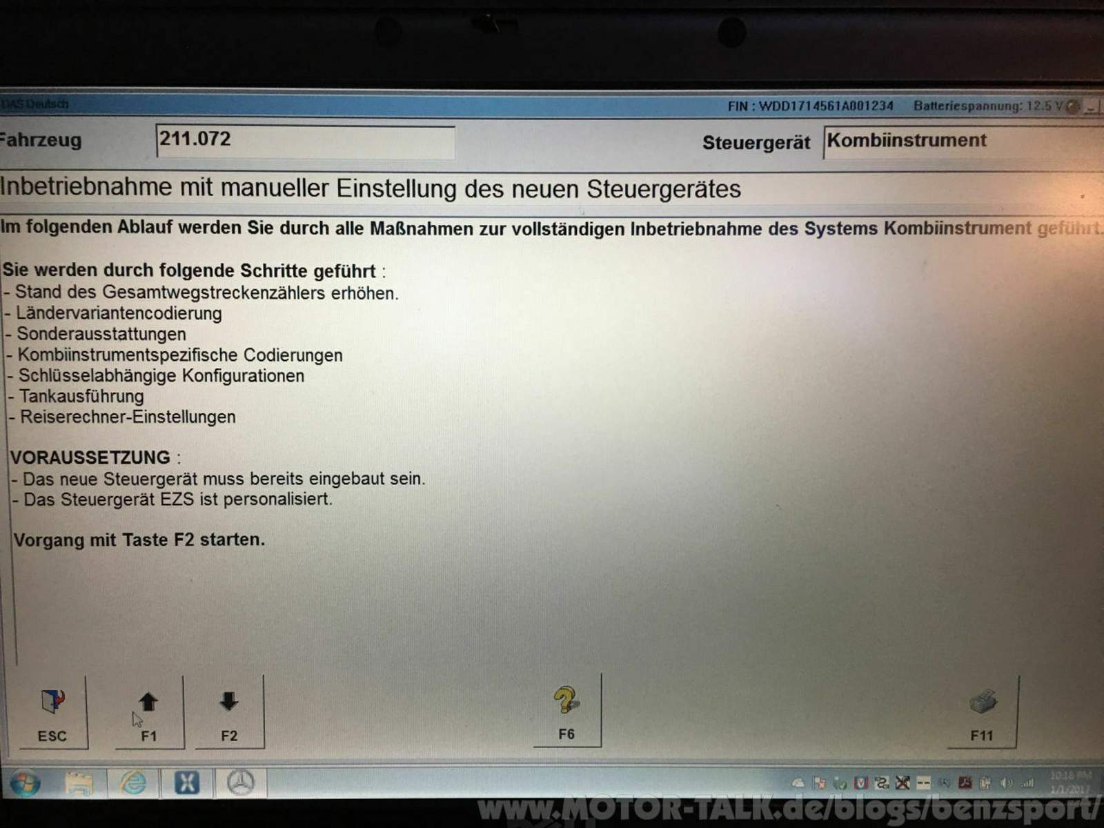

Zuerst wird mit entsprechender Hardware das neue gebrauchte Tacho zurückgesetzt, z.B. Digiprog oder AVDI.
Anschließend kann das zurückgesetzte Tacho wie auch ein neues angelernt werden.
Die Inbetriebnahme ist dann über die DAS durchzuführen.
Bei identischen Tachos, kann ich auch ein Clone des originalen Tachos erstellen.
ist dann Plug and Play und sofort betriebsbereit.
Ich kann nur warnen ein gebrauchtes Tacho einfach einzubauen, es werden etliche Fehler generiert und im schlimmsten Fall kann sogar der Kilometerstand ins EZS geschrieben werden.
Bei Dieselfahrzeugen wird der DPF gleich in den Fehlermodus gesetzt,meistens muss dann eine aufwendige Aktivierung und zurücksetzen der Parameter durchgeführt werden.

Aktuell hatte ich nun wieder einen Fall, das gebrauchte Tacho war bereits verbaut und hat das EZS hochgesetzt, was eigentlich nicht passieren sollte, aber trotzdem passiert.
Lasst das Tacho zuerst zurücksetzen.
Auch sollte man die Möglichkeit in betracht ziehen, das das gekaufte Tacho einen Defekt haben kann und eventuell Schäden am Fahrzeug verursachen kann.
Ich habe die Möglichkeit die Tachos zu testen und dann entsteht zumindest kein Schaden am Fahrzeug.
