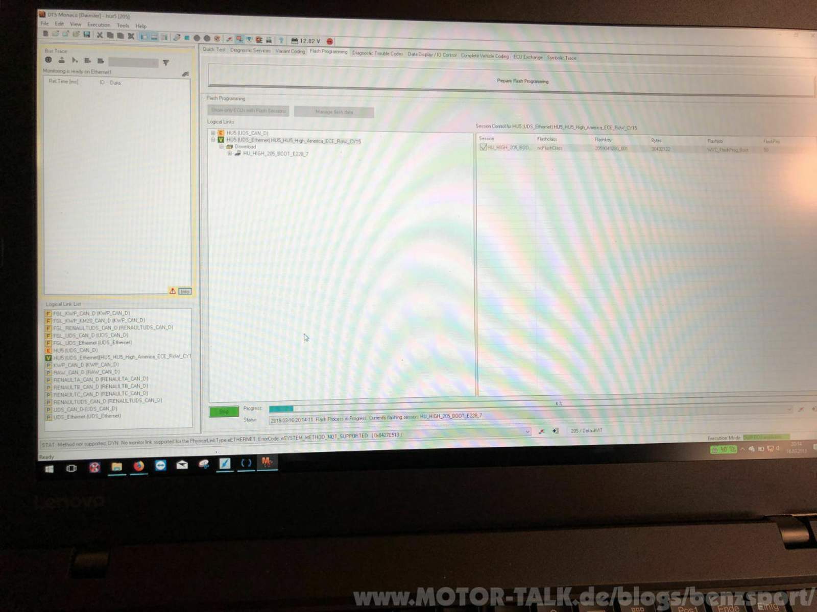

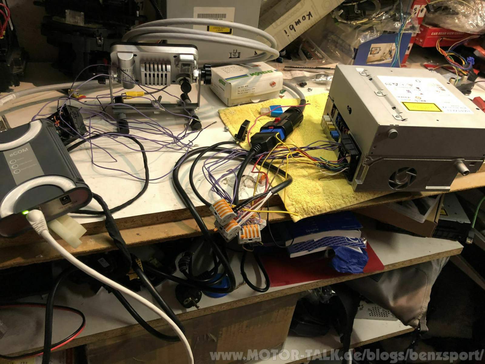

Habe ja schon ein paar Flashadapter oder Flashstationen gebaut.
Heute den Prototypen für das NTG5.S2 fertiggestellt.
Eine Codierung über CAN und Flashen über DOIP sind möglich, ganz ohne Fahrzeug direkt auf den Schreibtisch.
Der Aufbau wird natürlich immer schwieriger, weil nicht nur CAN-BUS und gegebenenfalls Terminierung sondern auch DOIP notwendig ist.

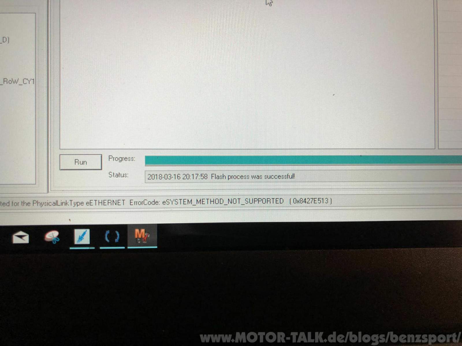

Heute auch gleich erfolgreich ein Flashvorgang durchtführt.
Somit kann ich auch für die NTG 5 ein Softwareupdate per Versand anbieten.
Natürlich ist so auch die Deaktivierung der Wiedergabesperre während der Fahrt per Versand möglich.
Blogartikel
Weitere Informationen zum Flashvorgang findet Ihr hier.
Blogartikel
Natürlich konnten diese ganzen neuen Entwicklungen nur stattfinden, durch die Anschaffung einer ecom.
Diese ermöglich das DOIP Protokoll und die Verbindung mit dem NTG5.Sx.
