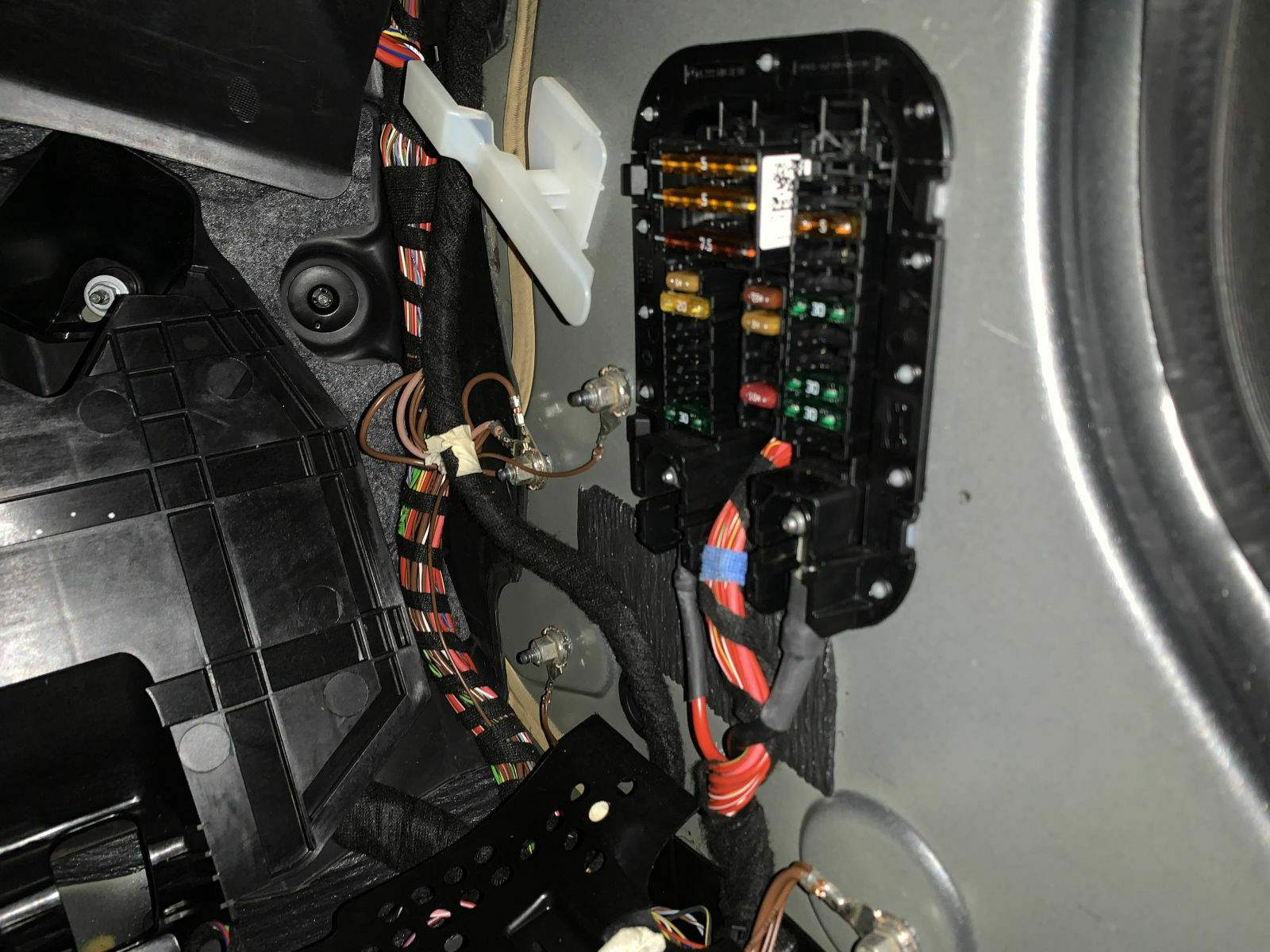

Eine Werkstatt die sich auf Aufbereitung der Leasingrückläufer spezialisiert hat bekam ein 2016er GLC rein der ein defektes Türschanier hatte, unschön aber passiert.
Eigentlich kein großes Thema aber wie man immer denkt, es kommt anders.
Nach der Fertigstellung zeigte das Fahrzeug etliche Fehler im Kombiinstrument aber auch viele Funktionen wurden nicht mehr ausgeführt.
Die komplette Beifahrertür war tot.
ESP und etlich Fahrzeugfunktionen deaktiviert.
Die Werkstatt gab auf...

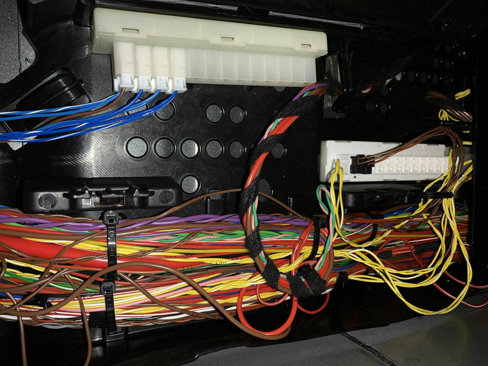

Ich schaute mir das Problem an, war nicht gleich klar wo das Problem lag.
Diagnose half wenig, klar die Spannungsversorgung schien ein Problem zu sein, das sah man aber auch ohne Diagnose...

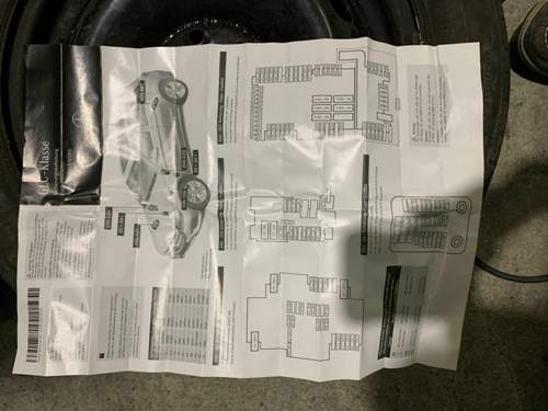

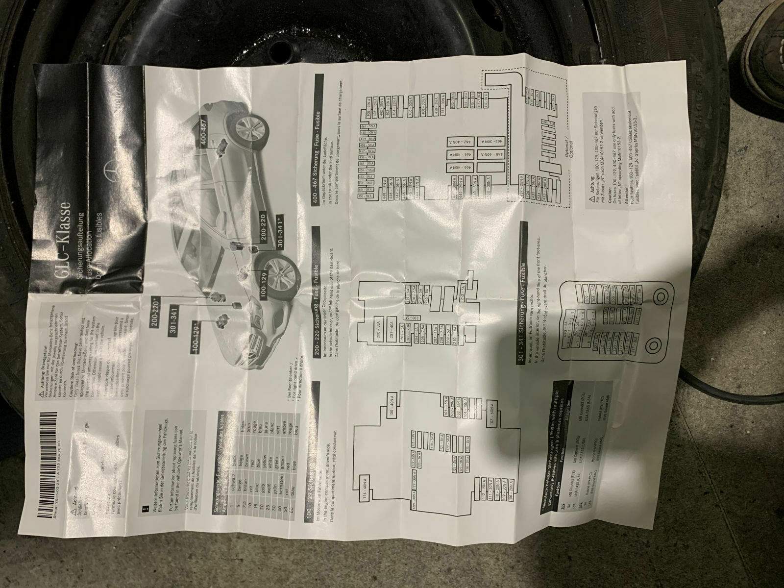

Die geführe Diagnose empfahl die Sicherung der Tür zu überprüfen, diese war jedoch in Ordnung.
Steckverbindung der Tür auch.
Also Messtechnik ausgepackt...
Sicherung hat keine Spannung, also kann auch nichts funktionieren.

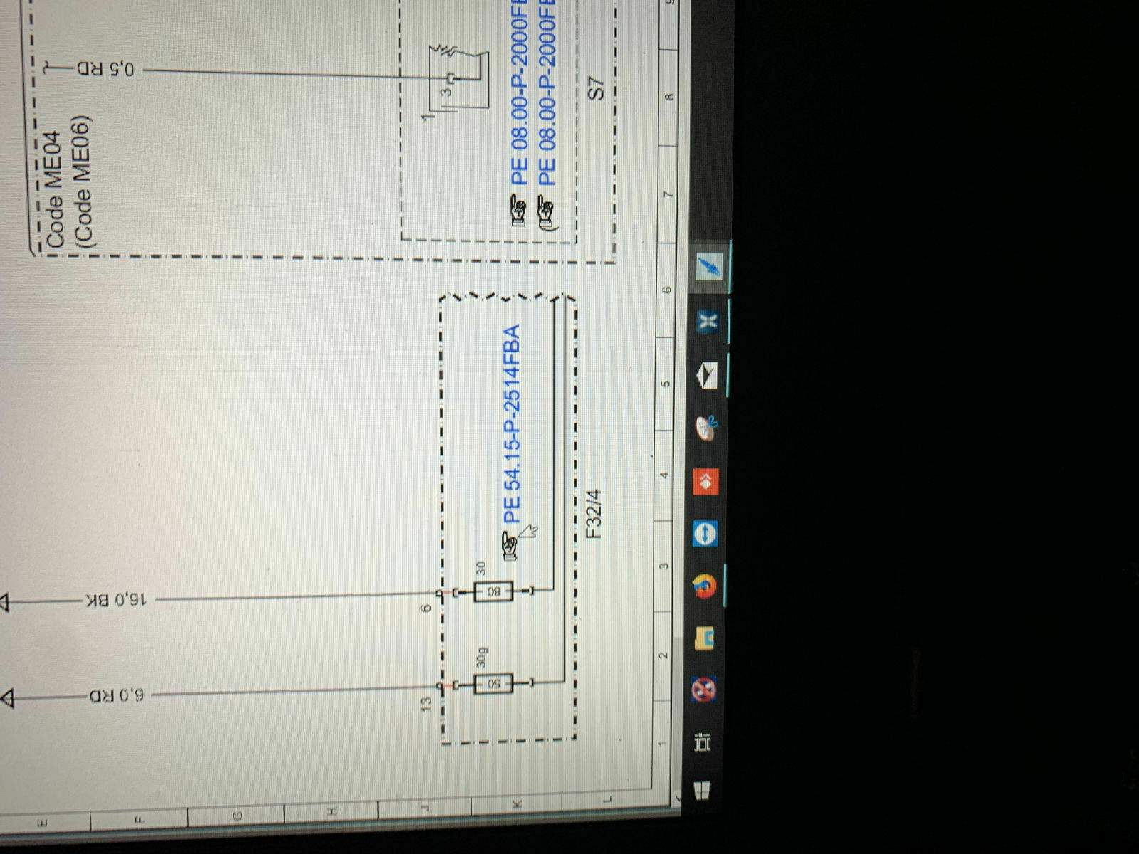

An dem Sicherungskasten sind zwei Zuleitungen, eine Rote eine Schwarze...
Im ersten moment lässt das auf Plus und Minus schließen, nein ein Blick in den Schaltplan bringt Erleuchtung, naja noch nicht ganz. Aber auch das schrarze Kabel soll Plus sein.
Also muss noch eine Vorsicherung existieren, die auch als Vorsicherung Innenraum bezeichnet wird.
Einfacher wäre es gewesen, das die Diagnose einen gleich zur Vorsicherung führt.
Nach einigen suchen im WIS finde ich auch die Vorsicherung, diese ist unter dem Teppich im Beifahrerfußraum, da war dann eine defekte Sicherung.
Leider sind diese Sicherungen geschweißt und können nicht einzeln ersetzt werden, sondern nur der gesammte Kasten, Umweltfreundlich aber natürlich lukrativ...
Nach löschen des Fehlerspeichers waren alle Funktionen wieder in normalen Modus....
