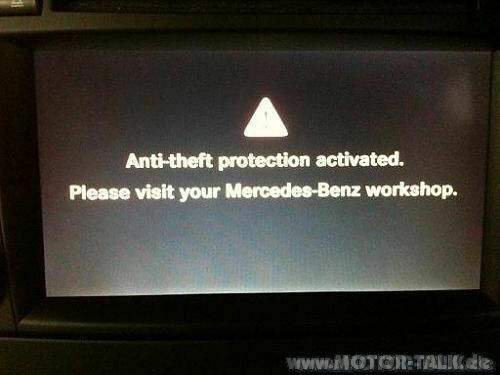

Habe bereits mehrmals das COMAND NTG 4, 4.5 oder auch 4.7 nachgerüstet und in Fahrzeuge vor Modelljahr 2009 angelernt.
Ich habe bereits den Diebstahlschutz angelernt, dort gibt es jedoch einige Hürden.
Bei den Modellen an Mitte 2010 benötigt man zwingend den Diebstahlcode aus den VeDoc, dann kann ich das Radio anlernen normal anlernen.
Gibt es den CODE nicht mehr, oder ist er verloren gegangen ist das COMAND nutzlos, da es alle Funktionen einstellt.
Ein großes Problem ist falls ein manipuliertes Zündschloss vorhanden ist (Tachomanipulation), dann kann der Diebstahlschutz nicht angelernt werden, da das COMAND die VIN ausliest und dies wird in dem Fall aber verhindert.
Bei diesem Umbau kann auch gleichzeitig die Wiedergabesperre während der Fahrt entfernt werden (Video in Motion).
Weiteres auf Anfrage.

Also nochmal es geht hier nicht um Hehlerware wieder in Betrieb zu nehmen, sondern eine Möglichkeit Geräte wo der Code gelöscht wurde wiederzubeleben.
Wird beim Ausbau des Gerätes der Code nicht ausgedruckt ist dieser unwiederruflich gelöscht.
Der Code wird auf einem Zettel ausgedruckt und kann auch dann verlorengehen.
Hehlerware ist eindeutig an der aufgedruckten und im Gerät hinterlegter Seriennummer zu identifizieren.

Meistens kann man ja mittels Vediamo doch noch zumindest die VIN des Spenderfahrzeugs auslesen.
Selbst bei gelöschten Geräten. Es gibt ja noch die Funktion "Approved_map_versions_map_name_VIN_Text_Block".
Die kann man nicht mit einfachen Mitteln löschen, die wird nur bei jeder Kartenaktualisierung überschrieben.
Mit dieser VIN kann man im VeDoc dann auch den "Diebstahl-Status" überprüfen.

Dieser Code wird aber sofort überschrieben, sobald ein neues Gerät angelegt wird.
Hilft also niemand wirklich weiter.

Nö, die bleiben in der History und werden nicht gelöscht.

ich rede hier doch nicht von der PIN.
Ich rede davon, zu sehen, ob, wann und warum das Gerät vom Fahrzeug ausgetragen wurde. Deshalb "Diebstahl-Status".

Ich habe drei Geräte direkt von Mercedes die sind nicht gestohlen und ohne Code unbrauchbar.
An den Code kommt man nicht mehr, man kann den Diebstahlschutz nur Hardwareseitig entfernen.
