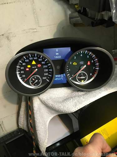

Klar sind die SLK der Baureihe 171 schon etwas betagter, aber auch diese Fahrzeuge werden nicht vergessen.
Es kommen ja immer wieder die Frage nach was geht bei meinem Fahrzeug?
hier eine kleine Auflistung für die SLK der Reihe 171.
Ab Serienbeginn:
KI
Gurtwarner deaktivieren
Restreichweite
Restliteranzeige / Tankinhalt
Gurtanzeige / Piktogramm
Datum / Uhrzeit digital
Vorglühen / Piktogramm
Batteriewarnung / Piktogramm
AMG Menü
Klimaanlage
Anzeige Gebläsestufe im Automatikbetrieb
Maxcool Anzeige
Heißland
Mopf Klimabedienteil im Vormopf
Comand NTG 1
Nachlauf
DVD/TV Wiedergabesperre aufheben
Curmatic
MP3 Freischaltung
Softwareupdate 30/06 und Navirechner
Comand NTG 2.5
Nachlauf
Softwareupdate 29/09 für Kartenupdates notwendig
AMG
Vmax Aufhebung
AMG Tacho Nachrüstung
Ist natürlich Hardware nötig
PTS
Veränderungen Lautstärke und Frequenz
Abbiegelicht
Nebelscheinwerfer als Abbiegelicht
Reifendruckverlustwarung
Aktivierung der Reifendruckverlustwarung im ESP
Nachrüstung M-Modus
M-Modus des Getriebe
