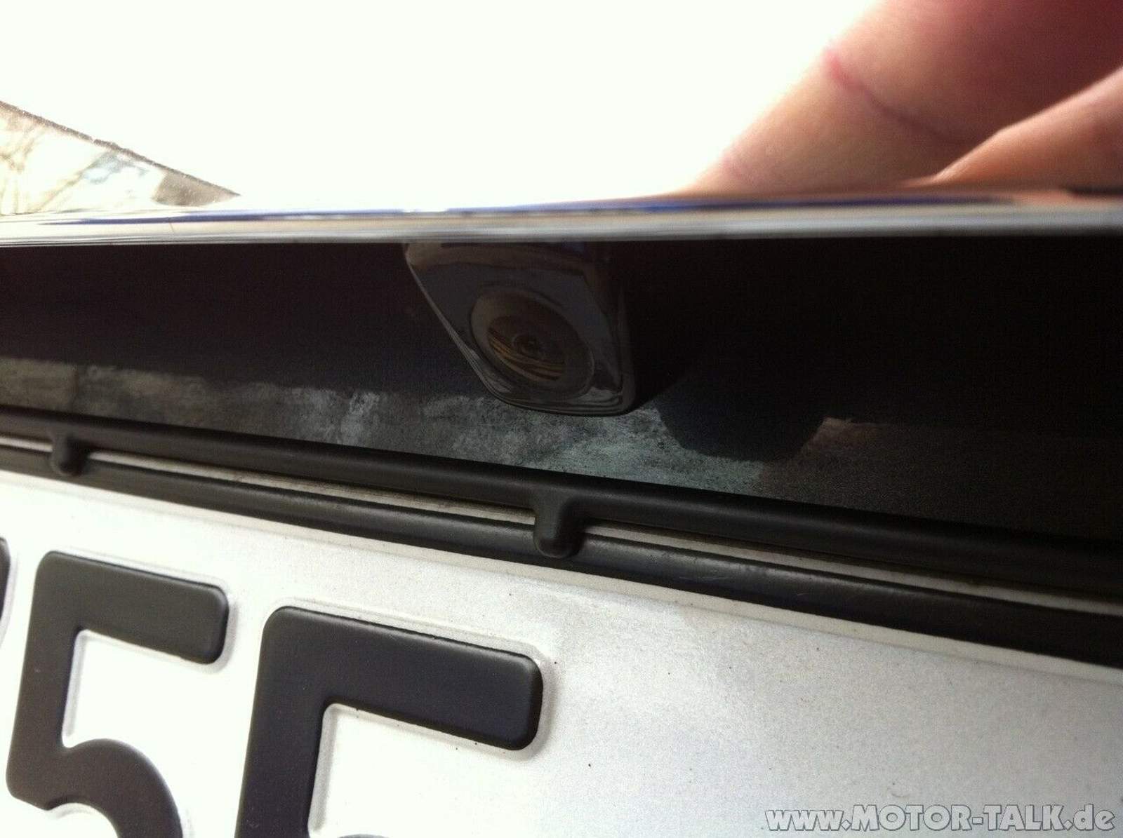

Habe mehrfach in meine Autos das Comand nachgerüstet habe.
Ich habe in meinen damaligen W211 das Comand NTG 2.5 in einen 2004 nachgerüstet.
Ich hatte dann etwas Probleme mit der Codierung und aktualisieren der Firmware.
Da Mercedes mir nicht weiterhelfen konnten, habe ich mir eine Star Diagnose zugelegt.
Nach einigen Versuchen habe ich dann das Comand komplett ins Fahrzeug eingebunden.
Anlernen des Diebstahlschutzes, neuste Firmware, Freischalten der Telefontasten am Lenkrad und Navi, sowie Telefonseite im KI.
Im S204 habe ich natürlich dann auch das Comand NTG 4 nachgerüstet, incl. dem Mediainterface UCI.
Die Codierung war natürlich auch notwendig, war aber kein Problem dank Star Diagnose.

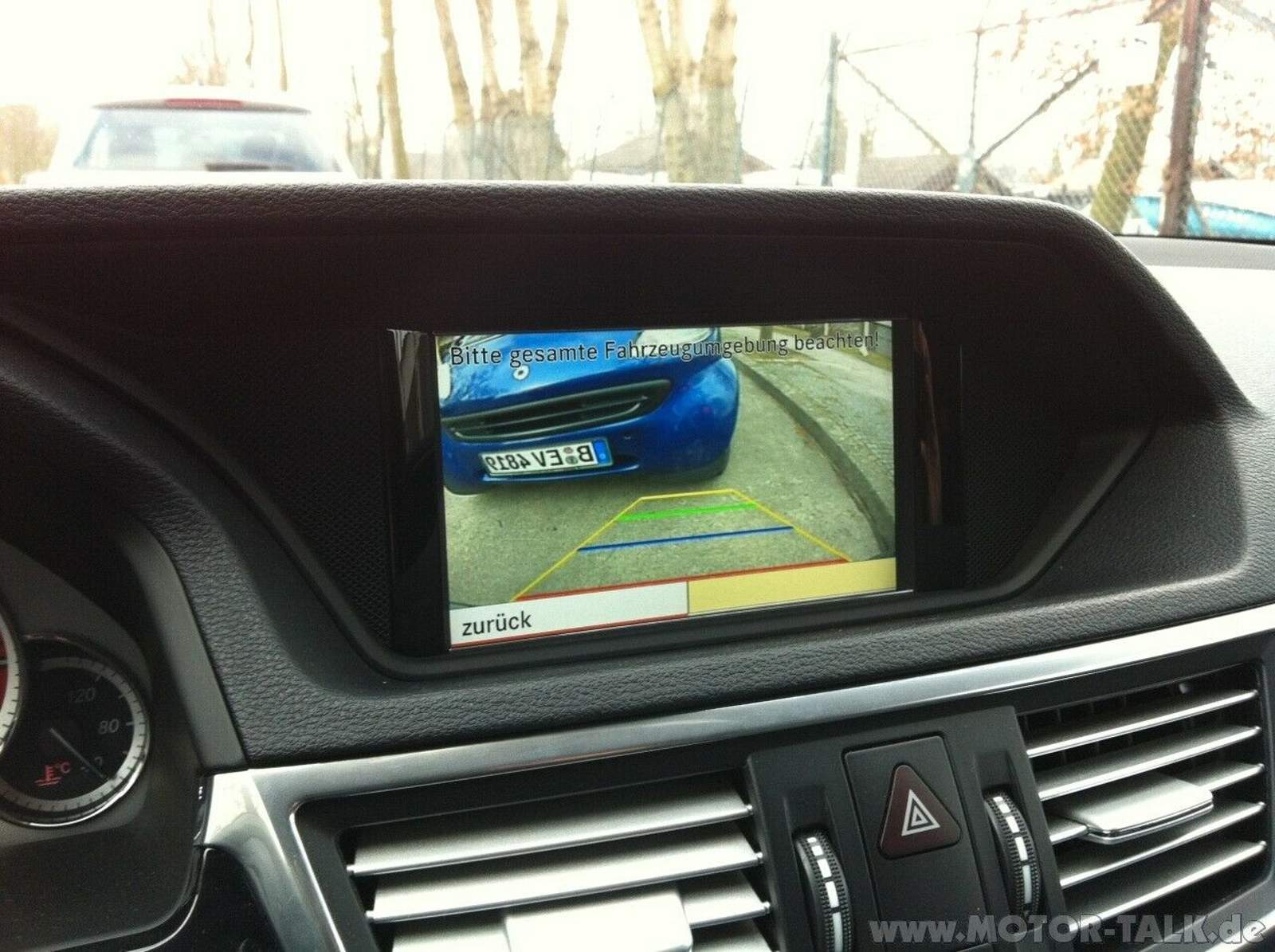

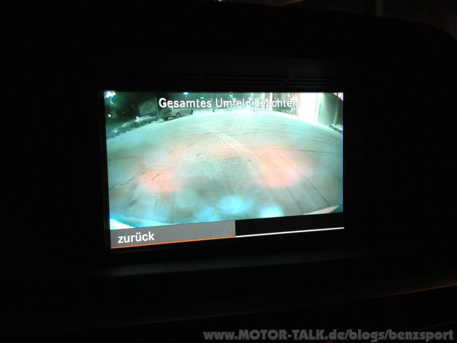

Dann habe ich noch eine RFK nachgerüstet.
Kurze Zeit später habe ich mir einen S212 zugelegt und dort dann das gleiche Spielchen wieder.
Comand rein und RFK, UCI, TV-Tuner.
