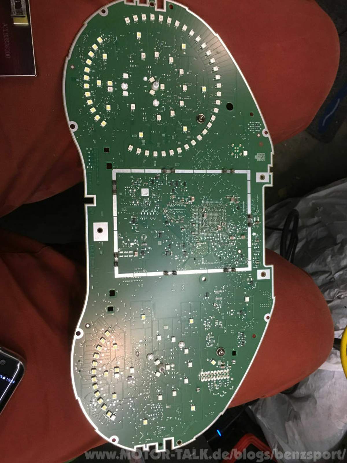

Habe ein AMG-Tacho der 205er Baureihe bekommen und habe ihn zerlegt um an den EEPROM zu kommen.
Ansprechen per Vediamo oder xentry ist überden Flash Adapter möglich.
Es gibt keinen 8-poligen 95640 oder ähnliches.
Anbei ein paar Bilder für die die den Tacho zerlegen wollen weil neue oder andere Tachoskalen und Nadeln installiert werden sollen.
Der Tacho ist mit sechs torx Schrauben verschlossen.
Danach kann die Frontblende ausgeklipst werden.
Dann können die beiden Tuben durch drehen gelöst werden.
Anbei ein paar Bilder von der blanken Platine.
Falls die Kühlrippe entfernt wurde muss neue Wärmeleitpaste aufgebracht werden.
Also Amg-Menü über EEPROM direkt geht nicht mehr.
Werde berichten.
IC222 vom W205 AMG am Flash Adapter Ansteuerung über Vediamo

Wozu die Mühe, habe dir bereits vor nem halben Jahr gesagt dass das IC 222 keinen Eeprom hat.
Ohne etwa 10.000 Euro in die Hand zu nehmen für neues Equipment oder den Prozessor auszulöten ist da erst mal nix zu machen.

Da das 205 Tacho dem IC172 baulich ähnlich ist, war es den Versuch wert.

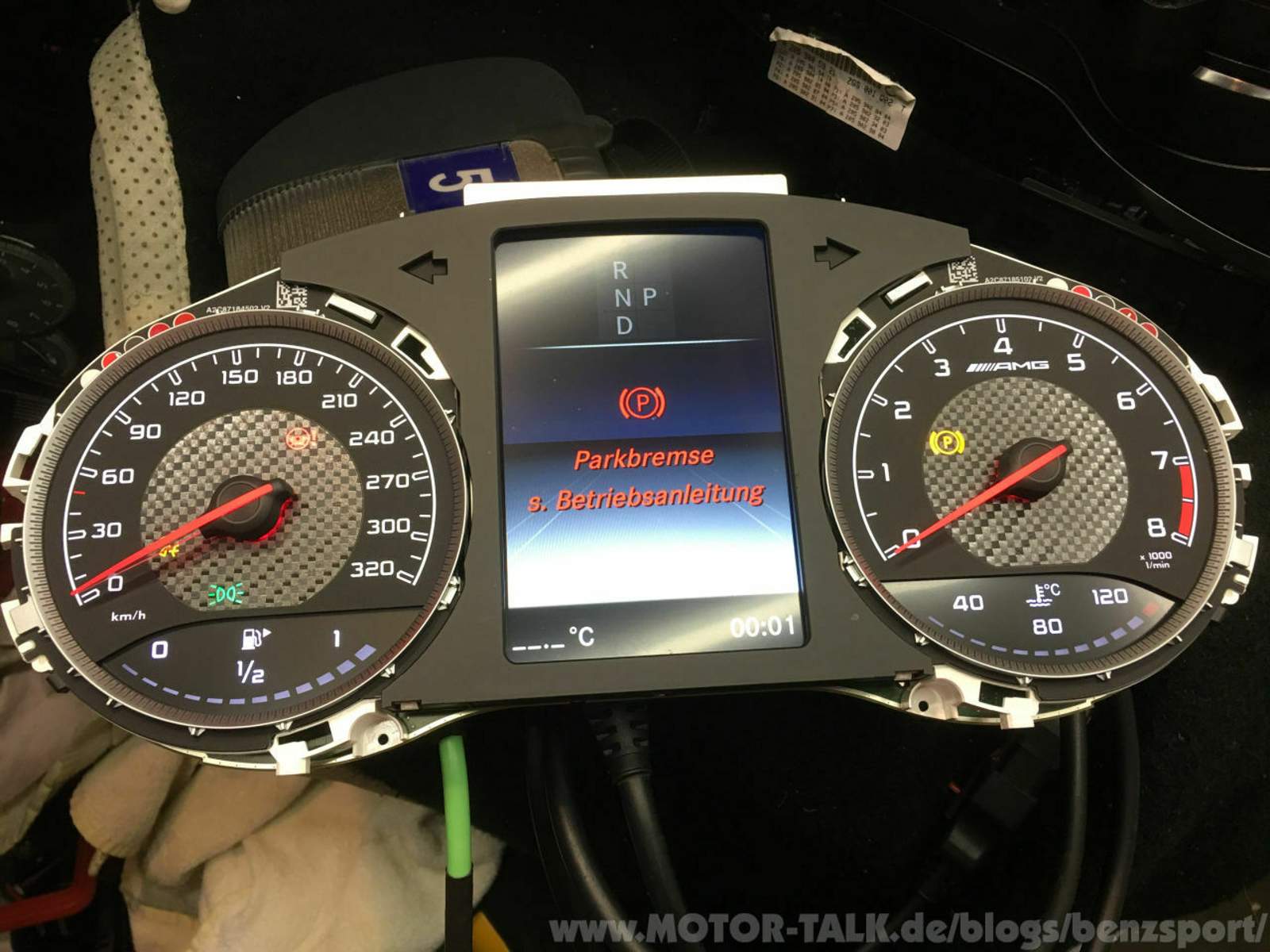

Die nötige Hardware für den W222 zum auslesen des EEPROM ist jetzt vorhanden.
Nun geht es ans suchen des entscheiden Bytes mal sehen.
