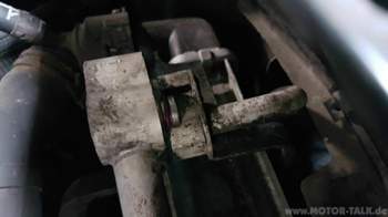

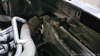

heute mit Neuigkeiten zu unserem Skoda Roomster.
Bei diesem hatte ich vor Kurzem ölige Flecken an der Klimaleitung oberhalb des Kühlers gesehen.
Da im letzten August der Wasserkühler von VW getauscht wurde, war ich ein wenig misstrauisch und fuhr in die Werkstatt meines Vertrauens.
Dort identifizierte man die Schmiere als Öl und Kontrastmittel welchem dem Klimagas zugeführt wird. Da der letzte Klimacheck ziemlich genau 1 Jahr her war (vor dem Kühlertausch) entschied ich mich zum Prüfen des Sachverhaltes.
So wurde die Anlage entlehrt und auf Dichtheit geprüft. Es wurde kein Leck festgestellt.
Aber, es fehlten 55g Kältemittel. Innerhalb eines Jahres. Was jetzt nicht besonders viel sei, lt. Werkstattmeister.
Da die Anlage nun aber eh leer war und die Dichtung für 3€ auch schon bereit lag wurde die Leitung geöffnet und die Dichtung ausgetauscht.
Danach bekam er wieder die volle Ladung Klimagas (515g) und gut.

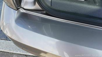

nachdem ich schon bevor ich den Caddy bekommen, die Schutzfolien zu Hause liegen hatte, habe ich letzten Samstag die Folie für den hinteren Stoßfänger montiert.
Es war super schön warm 29° aber zumindest bei mir bewölkt.
Dadurch war der Lack nicht heiß und es ließ sich sehr gut arbeiten.
Meine Folie hatte ich von Lackschutzshop.de, ich habe die Stärkste klare Folie mit 150 Micrometer genommen.
Sie passt nicht besonders gut. Das könnt ihr an den Bildern erkennen.
In der Fahrzeugmitte liegt sie an der Dichtung an, nach außen deckt sie nur noch den halben Stoßfänger ab.
Habe das Auto am Samstagmorgen frisch gewaschen und die Oberseite des Stoßfängers mit der Mezerna 2200 poliert. In dem guten halben Jahr der Nutzung haben sich schon einige feine Kratzer darauf breit gemacht.
Danach habe ich das komplette Bauteil mit einer Finishpolitur abgezogen.
Bei dem bekleben hat mir meiner Frau mit angepackt, dadurch ging es recht zügig.
Es sind 6-7 kleine Bläschen entstanden die ich bis jetzt noch nicht rausbekommen habe.
Danach den Stoßfänger wieder gewachst und fertig wars.
Am Sonntag habe ich dann beim Einladen des Croozers und des Kinderfahrrads die Schutzwirkung direkt ausprobiert.
Vom Spanngurt ist die Rätsche draufgefallen...
Und mann sieht nichts :-) Top!

Nachtrag:
Der Verkäufer hat sich auf meine Frage gemeldet, es ist scheinbar die falsche Folie gelabelt worden. Ich bekomme eine Neue, Richtige.
